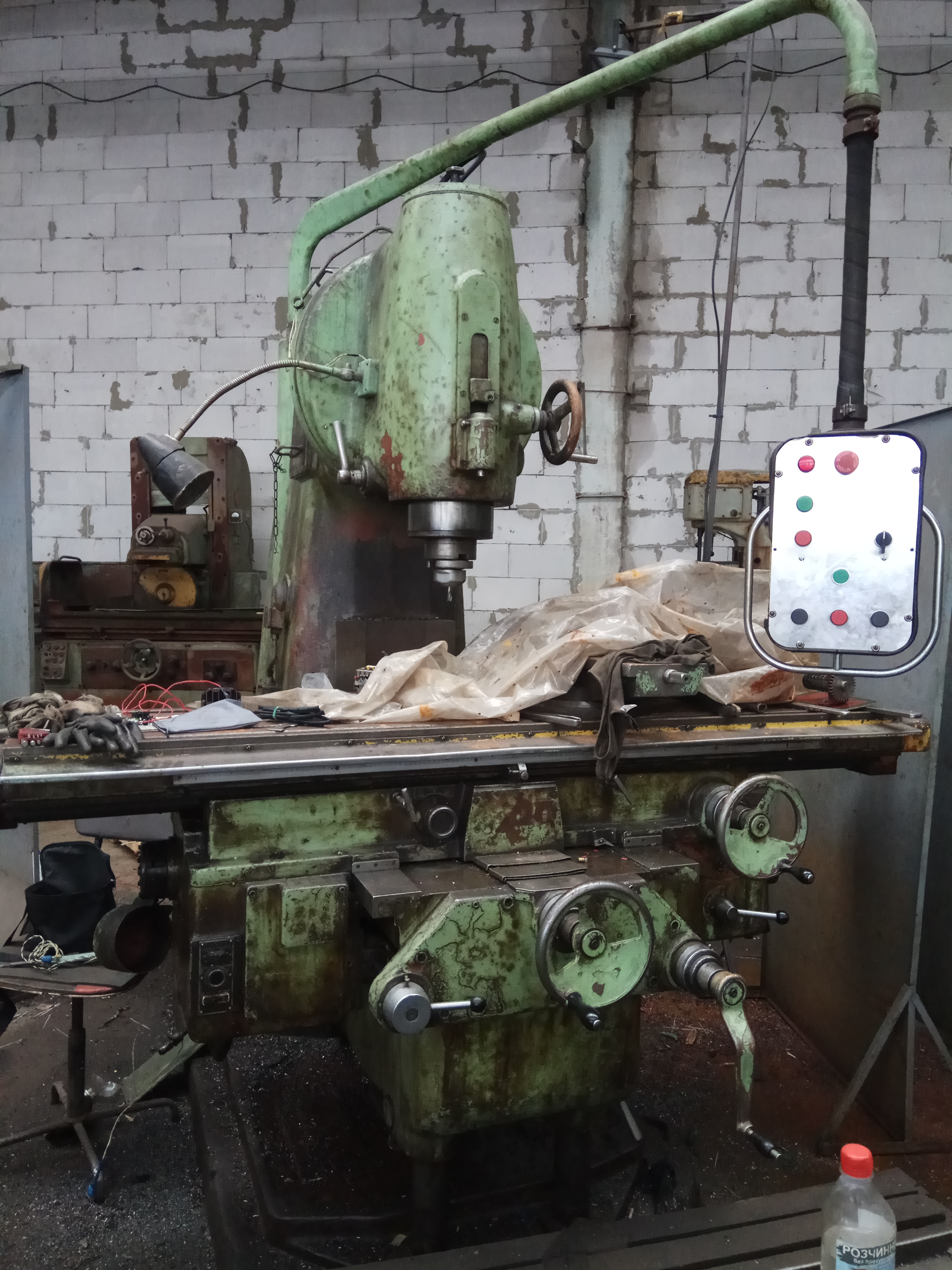

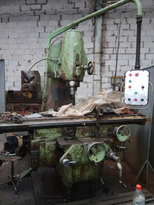

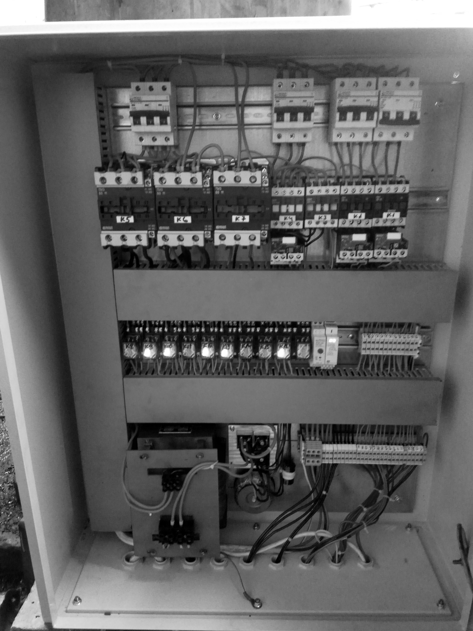

На один рабочий станок стало больше.
IMG_20190502_180259.jpg (6336 просмотров) <a class='original' href='./download/file.php?id=162128&mode=view' target=_blank>Загрузить оригинал (3.96 МБ)</a>
IMG_20190502_174035_HDR.jpg (6312 просмотров) <a class='original' href='./download/file.php?id=162129&mode=view' target=_blank>Загрузить оригинал (712.6 КБ)</a>

Вот это хламу под ногами! Никто еще не убился, споткнувшись о железяку или стружку? :)

Дмитро писал(а):На один рабочий станок стало больше.
А фотография черно-белая, чтобы больше никто не доколупался? :hehehe:

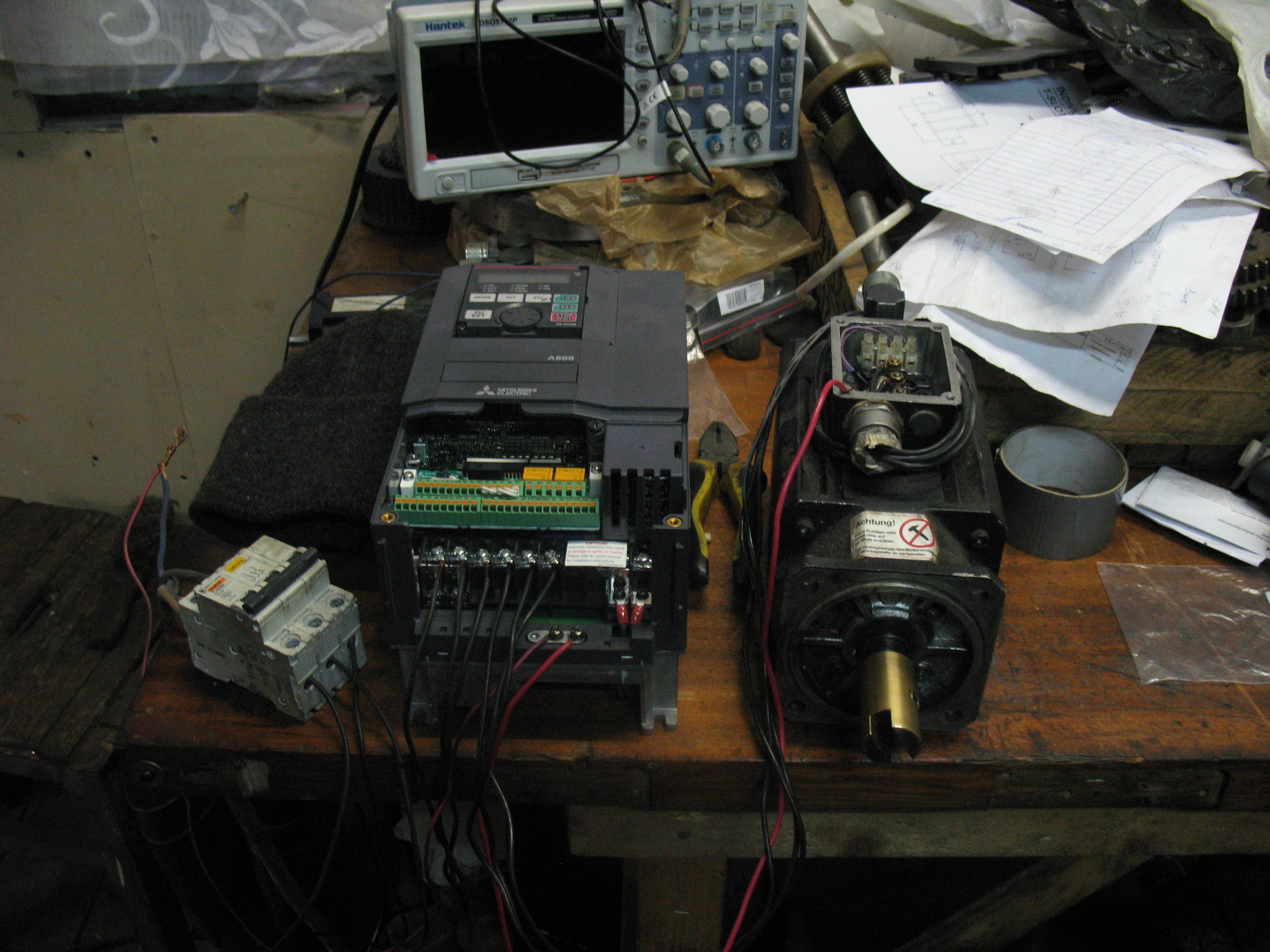

john1987887 писал(а):А сервы на станке у вас асинхронные? Или частотники синхронным двигателем тоже могут рулить?
Сервы из обычных асинхронных двигателей ,писал выше ,mitsubishi А700 могут рулить только асинхронниками
mitsubishi А800 могут рулить асинхронными и синхронными с постоянными магнитами,сейчас разбираюсь потихоньку со связкой А800+сервомотор с директлота
IMG_3097_1.jpg (6206 просмотров) <a class='original' href='./download/file.php?id=162155&mode=view' target=_blank>Загрузить оригинал (1.06 МБ)</a>
