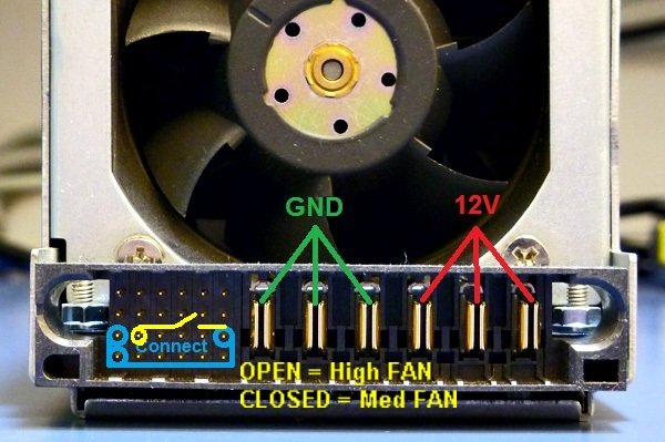

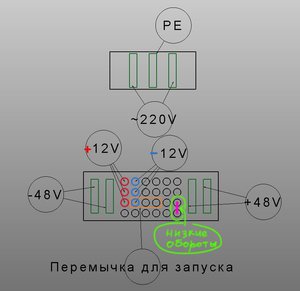

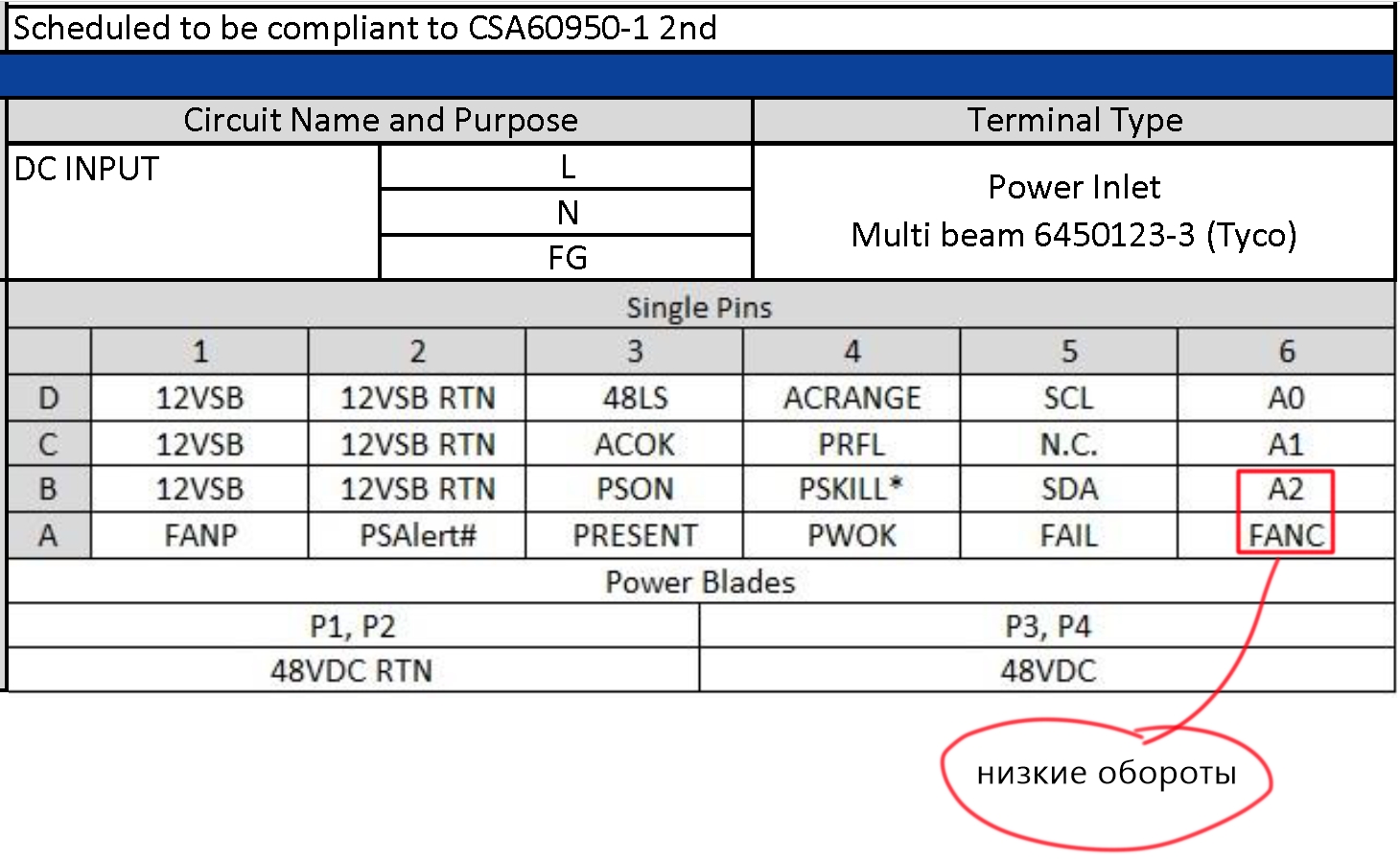

короче...танцы с бубном отменяются !!! на форуме маньщиков увидел картинку по замыканию штырьков для изменения оборотов вентилятора...опытным путём нашёл и на своём блоке такой вариант...на данный момент веду тестирование блока без нагрузки, прошло 15 мин , блок шуршит спокойно и тихо, в защиту не уходит ! :cheesy:
картинка с сайта маньщиков (2471 просмотр) <a class='original' href='./download/file.php?id=161077&sid=259f258aa3b9be84d56f7468137ae4b0&mode=view' target=_blank>Загрузить оригинал (55.06 КБ)</a>
51.jpg (2471 просмотр) <a class='original' href='./download/file.php?id=161078&sid=259f258aa3b9be84d56f7468137ae4b0&mode=view' target=_blank>Загрузить оригинал (362.24 КБ)</a>
