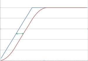

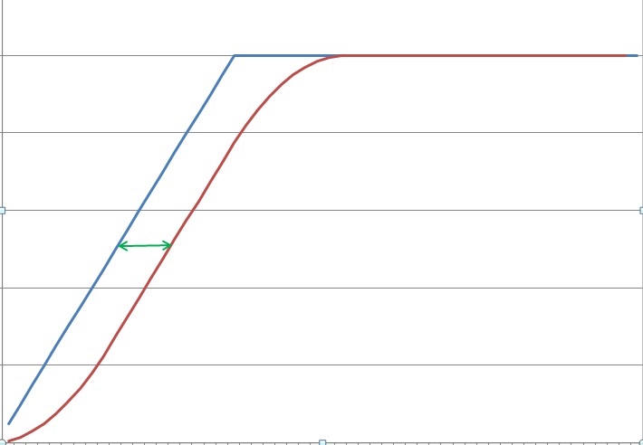

Bender писал(а):MX_Master писал(а):
Кривая разгона S-образная или линейная?
Это от контроллера зависит...
S пока доступно только для отдельных перемещений.
В контроллерах теперь реализована возможность установки S кривой для каждой оси.
S-curve.jpg (4283 просмотра) <a class='original' href='./download/file.php?id=163435&sid=ddc61b34f72bf32b061d91fa689d5dde&mode=view' target=_blank>Загрузить оригинал (32.07 КБ)</a>
За это отвечает параметр delaySCurve(зелёная стрелка на графике) - величина задержки в секундах
