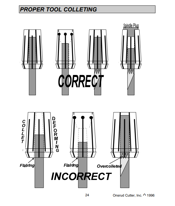

На всякий случай
Как зажимать фрезы с коротким хвостовиком.png (7929 просмотров) <a class='original' href='./download/file.php?id=160877&mode=view' target=_blank>Загрузить оригинал (76.88 КБ)</a>
Иначе есть шанс угробить цангу - она, как правило, гораздо мягче фрезы

Сергей Саныч писал(а):На всякий случай
Опппа, а на рисунке нет случая, когда хвостовик фрезы проходит цангу на сквозь.
И если верить картинке, что внутреннее отверстие в цанге конусообразное, получается нельзя делать так, чтобы хвостовик торчал из цанги сверху?
Большое спасибо за помощь всем отписавшимся.
Сообщения: 2893
Re: Биение шпинделя
daemon78 писал(а):И если верить картинке, что внутреннее отверстие в цанге конусообразное, получается нельзя делать так, чтобы хвостовик торчал из цанги сверху?
ровное оно. И каждой цанге свой диаметр фрезы. Только тот размер, который на цанге прописан. В цангу 5-6мм лучше фрезу 4,5 и 6,5 не зажимать. А хвостовик пусть себе торчит.
Re: Биение шпинделя
Цилиндрическое оно. Там прорези нарисованы, как бы расходящиеся. А отверстие прямое. Хвостовик имеет право выступать за пределы зажимных участков цанги, и даже торчать наружу.
shalek писал(а):Только тот размер, который на цанге прописан. В цангу 5-6мм лучше фрезу 4,5 и 6,5 не зажимать.
Меньше (на 5-10 %) можно. Больше - нельзя.
