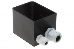

frezeryga писал(а):Драйвер на моторе плохо тем что его засыпет стружкой а корпус и клеммники там не герметичные
такое решение имеет право быть?
7930_0.jpeg (2685 просмотров) <a class='original' href='./download/file.php?id=160835&mode=view' target=_blank>Загрузить оригинал (39.77 КБ)</a>
Может, вы консерваторы и зациклились. Бизмен 20кг, минимальное поле станка, Z более 100мм - уже хлам, не жестко... Надо двигать процесс вперед - выходить за рамки. Создавать - пробывать!

тут фото для фрезерюги, как можно закрыть клеммы при необходимости.
ihsv_korob.jpg (2676 просмотров) <a class='original' href='./download/file.php?id=160837&mode=view' target=_blank>Загрузить оригинал (184.96 КБ)</a>
продают тут
https://www.sorotec.de/shop/Abdeckung-f ... toren.html

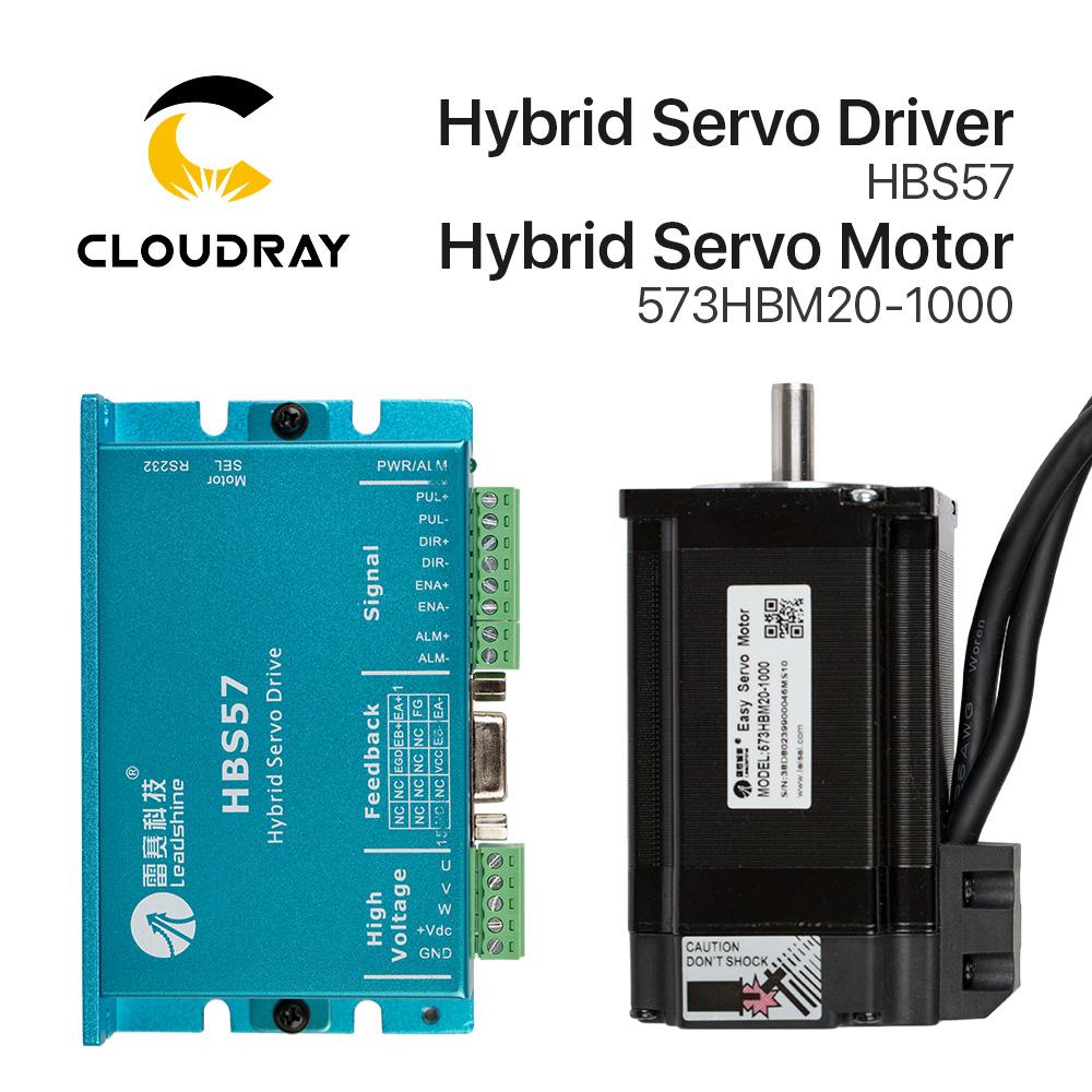

На тао полно таких вот полуфабрикатов.
Cloudray-Leadshine-HBS57-573HBM20-1000-HBS507-nema23-3-Phase-Hybrid-Servo-Closed-Loop_1024x1024.jpg (2627 просмотров) <a class='original' href='./download/file.php?id=160843&mode=view' target=_blank>Загрузить оригинал (116.92 КБ)</a>
У лидшайнов в списке такие драйвера не значатся (оригинал видимо называется ES-D508): наглая подделка? Ценник в принципе адекватный, стоят ли они рассмотрения?
З.Ы Подобие новых EM556S так же попадало на глаза с буковками DM. В официальных списках не значатся.

Samodelkin 88 писал(а):На тао полно таких вот полуфабрикатов.
HBS их первый вариант. Потом были ES. Сейчас вообще CS. Но они нет-нет, да и произведут ту или иную архивную модель )
