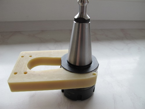

практически, взять и сделать на станочке нужнуюю матрицу для зажима, а весь инструмент будет уже в цангах, принцип действия как я понимаю состоит в том, что воздух двигает металлический стержень.

что то на подобие вот этого, только будет состоять из 2 частей с пазами, это как круг разделить на 2 равных части, только одну зажимает салинойд, как вам такая идея

aspirin писал(а):что то на подобие вот этого, только будет состоять из 2 частей с пазами, это как круг разделить на 2 равных части, только одну зажимает салинойд, как вам такая идея
Это нужна пневматика, плюс спец патрон.....
