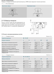

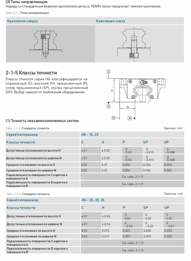

Очень затупил, была идея поставить более высокие каретки вертикал но друг на другом, торопился и поставил горизонтально, собственно весь смысл шабрение и ушёл..
Каретки различались микрон на 15
Судя по каталогу это норм)
A6E89F7A-D79F-4047-837A-D1AC7F056A5B.jpeg (3900 просмотров) <a class='original' href='./download/file.php?id=160985&mode=view' target=_blank>Загрузить оригинал (178.77 КБ)</a>
С фольгой уже психанул. Глядя на знакомых сервисников, это обычная практика :D

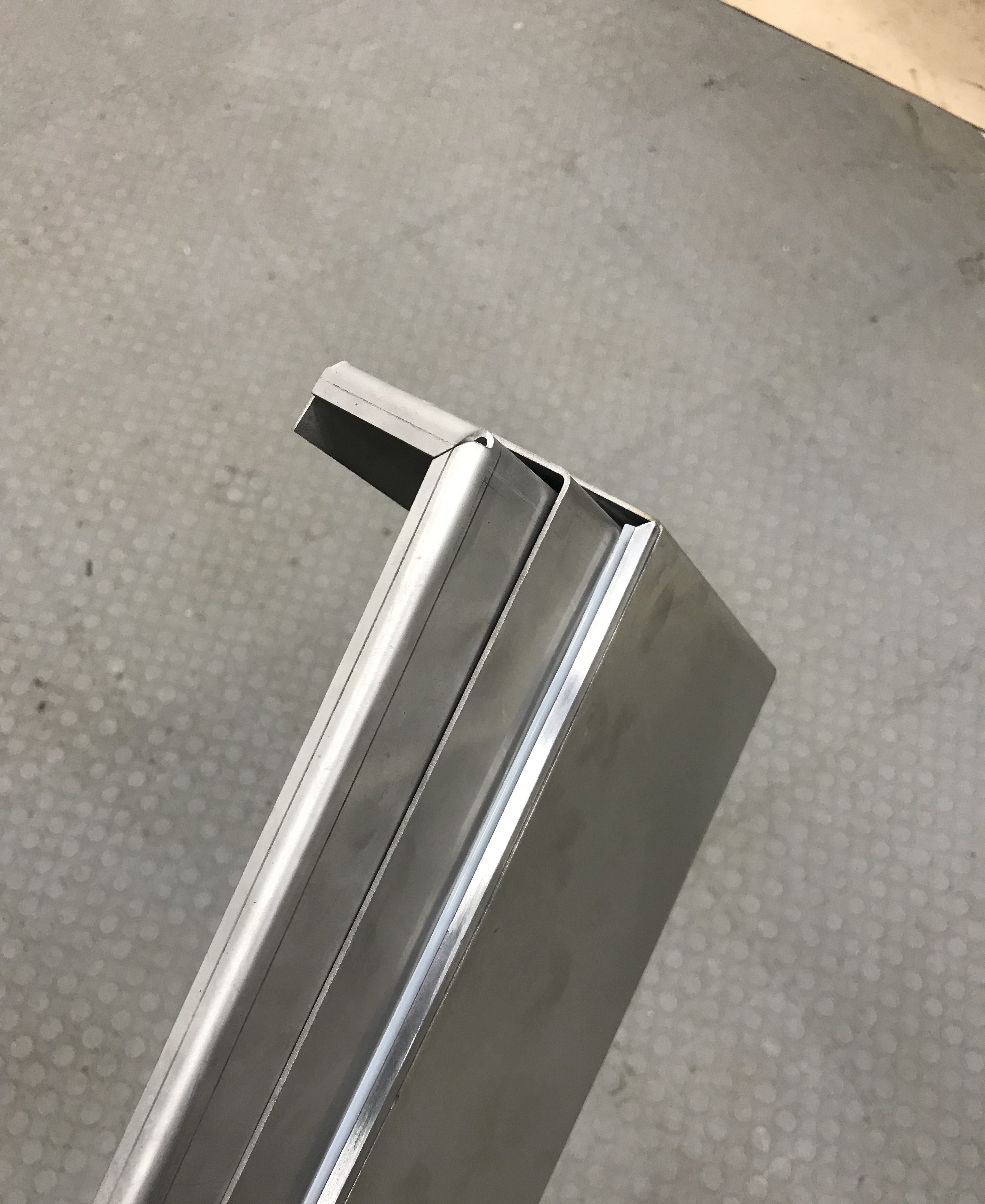

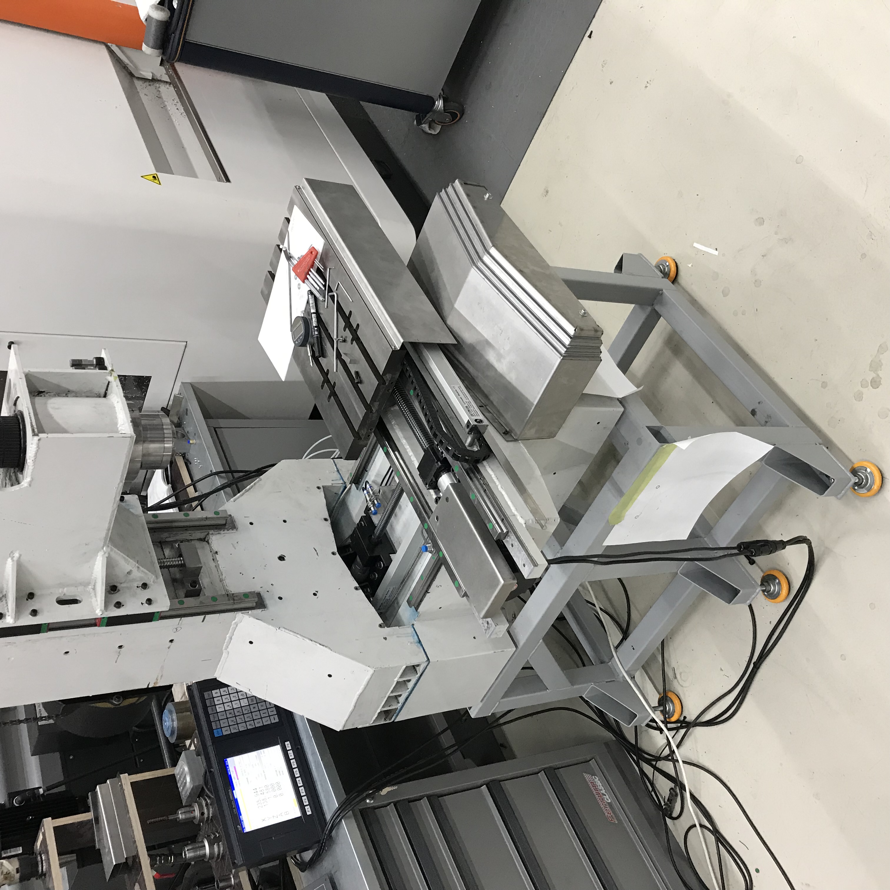

Ну и наконец приступил к телескопу
Как закончу, покажу конструкцию и проведу испытания какие нибудь конедойские.
5462C723-418F-43F8-9DBC-AECED8646C54.jpeg (3900 просмотров) <a class='original' href='./download/file.php?id=160986&mode=view' target=_blank>Загрузить оригинал (1.79 МБ)</a>
93577D87-F4E3-4004-A3CF-026D3CBC0C12.jpeg (3900 просмотров) <a class='original' href='./download/file.php?id=160987&mode=view' target=_blank>Загрузить оригинал (2.01 МБ)</a>

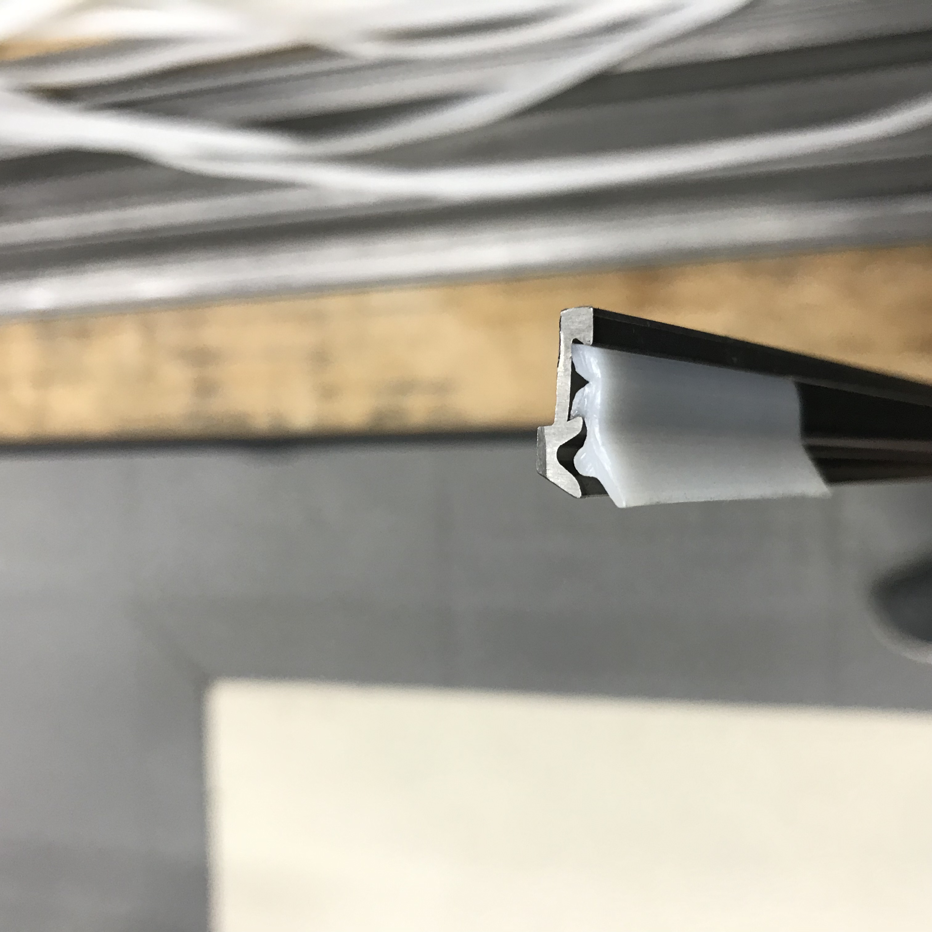

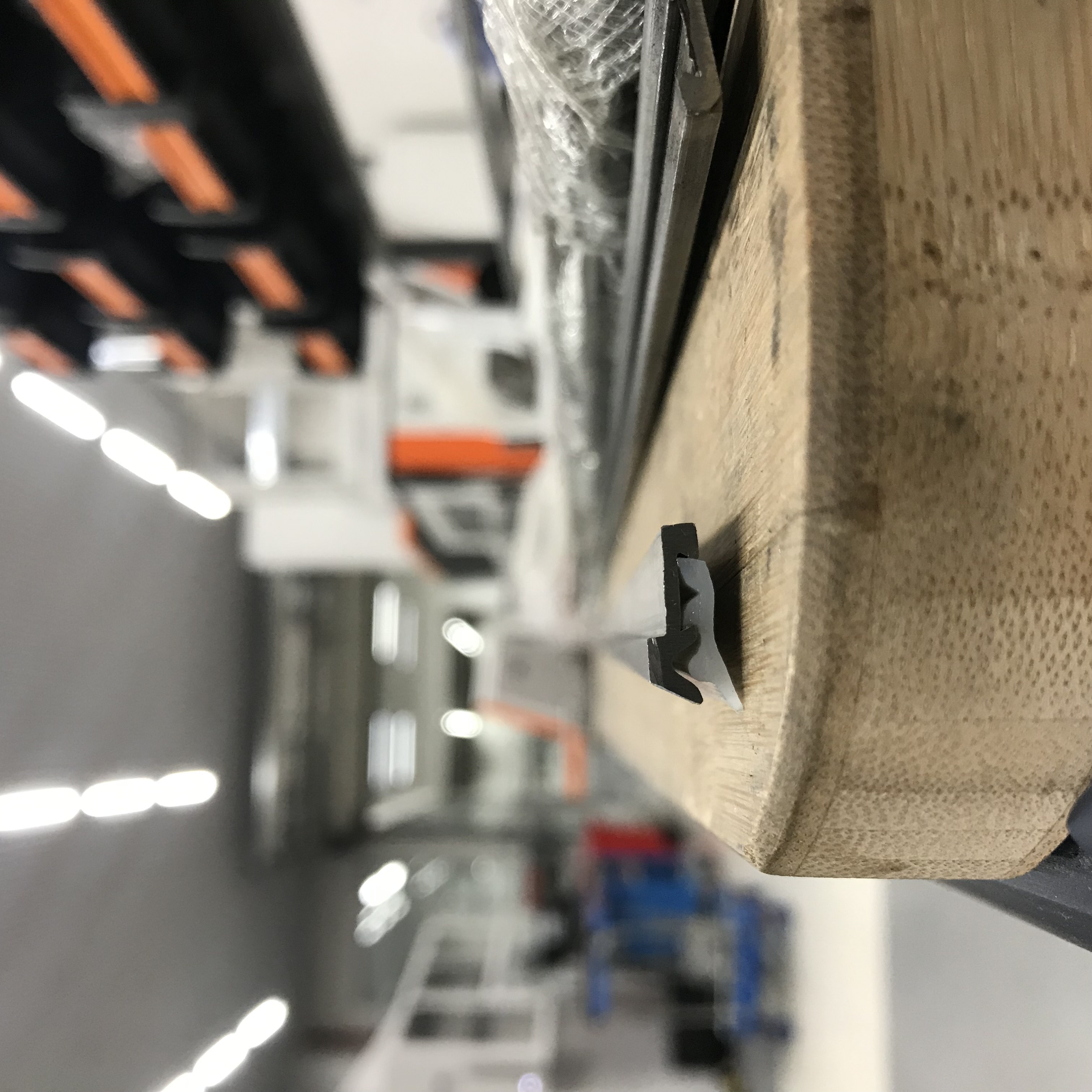

Скребки такие:
C1496514-F1E2-4508-ACEC-0A1FB4626FEA.jpeg (3900 просмотров) <a class='original' href='./download/file.php?id=160988&mode=view' target=_blank>Загрузить оригинал (1.51 МБ)</a>
E9D8AA08-790C-4E5C-913C-C064B3D116C1.jpeg (3900 просмотров) <a class='original' href='./download/file.php?id=160989&mode=view' target=_blank>Загрузить оригинал (1.21 МБ)</a>

Надо все каретки надеть на ровный кусочек рельса и прошлифовать. Швейцарцы вообще шабрят каретки.

Yarrr писал(а):Скребки такие
Где скребки брал, почём?

john1987887 писал(а):Надо все каретки надеть на ровный кусочек рельса и прошлифовать. Швейцарцы вообще шабрят каретки.
Были мысли шлифовать на рельсе, даже кусок рельсы подготовлен.
Но что сделано то сделано, если бы изначально уровень комплектующих соответствовал трудозатратам, то может быть и вышабрил, а так все эти микроны больше самопроверка.

Не - не шабрят, шлифуют парами на рельсе. Есть у меня 4 комплекта на 2 оси - подписаны попарно каждая пара на отрезке рельса. Зависит от класса точности кареток.

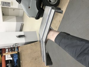

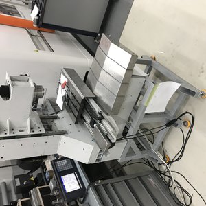

Все мозги выел этот телескоп, с наскока не очень вышло.
Работает норм, но на защиту по оси Х надежды большие, что бы выглядело изнутри приятно и столько времени не съело как эта.
B8AA910A-ABD1-4E40-8DBC-CB8248A048E2.jpeg (3669 просмотров) <a class='original' href='./download/file.php?id=161664&mode=view' target=_blank>Загрузить оригинал (1.82 МБ)</a>
873A181F-D234-4934-820D-D8F836ED91A5.jpeg (3669 просмотров) <a class='original' href='./download/file.php?id=161665&mode=view' target=_blank>Загрузить оригинал (1.75 МБ)</a>
02DD37DC-556E-4628-88E4-5B44A541FD3E.jpeg (3663 просмотра) <a class='original' href='./download/file.php?id=161666&mode=view' target=_blank>Загрузить оригинал (1.47 МБ)</a>

а во что скребки встали?

Металлические закладные, которые держат резиновый скребок, тоже покупные или резаны на эрозии?

Скребки полностью китай с полиуретановым стирателем, подделка под немецкие - резинка и железка.
Удобно варятся угольными электродами или точечной сваркой

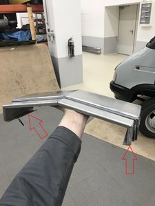

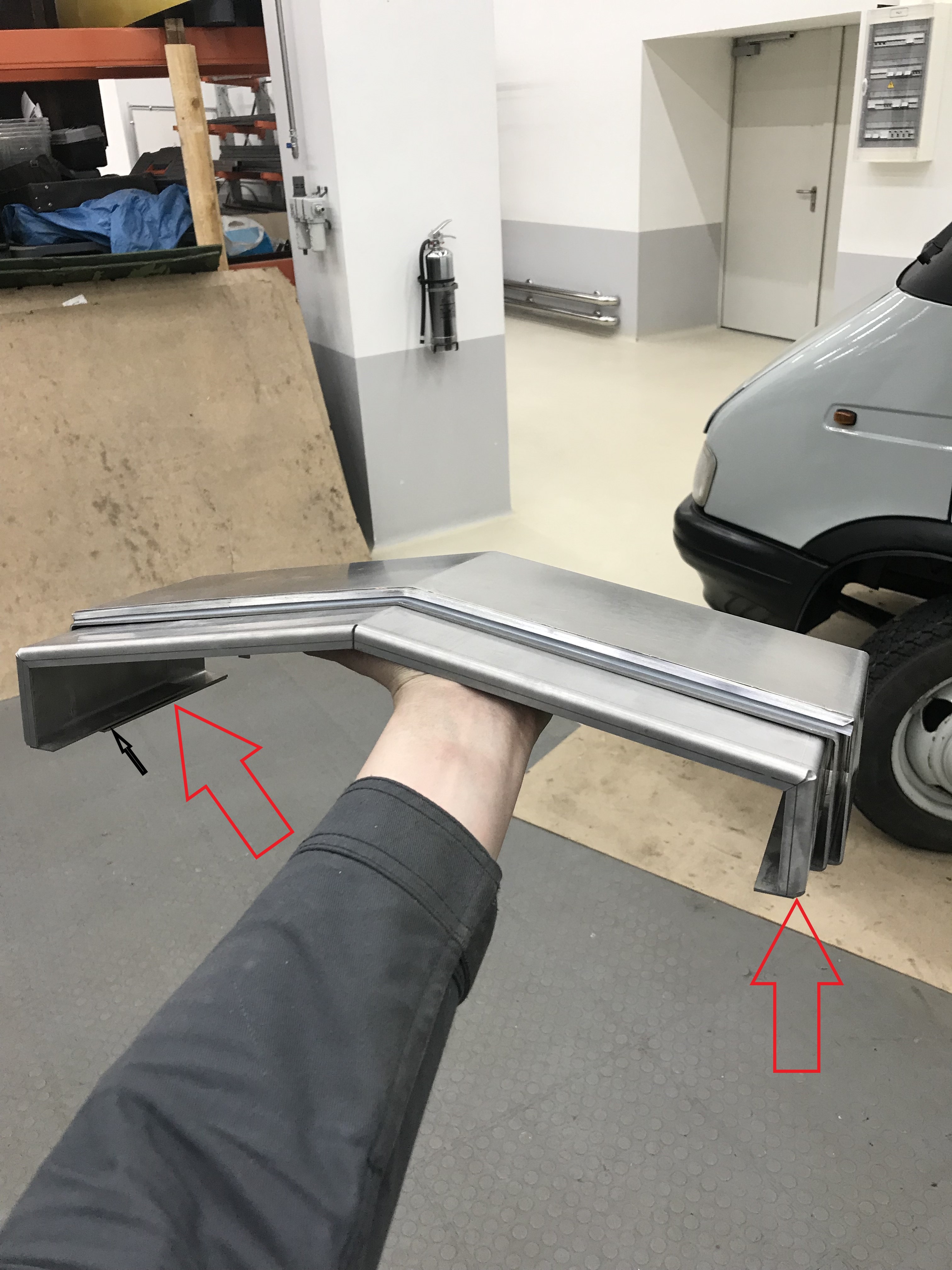

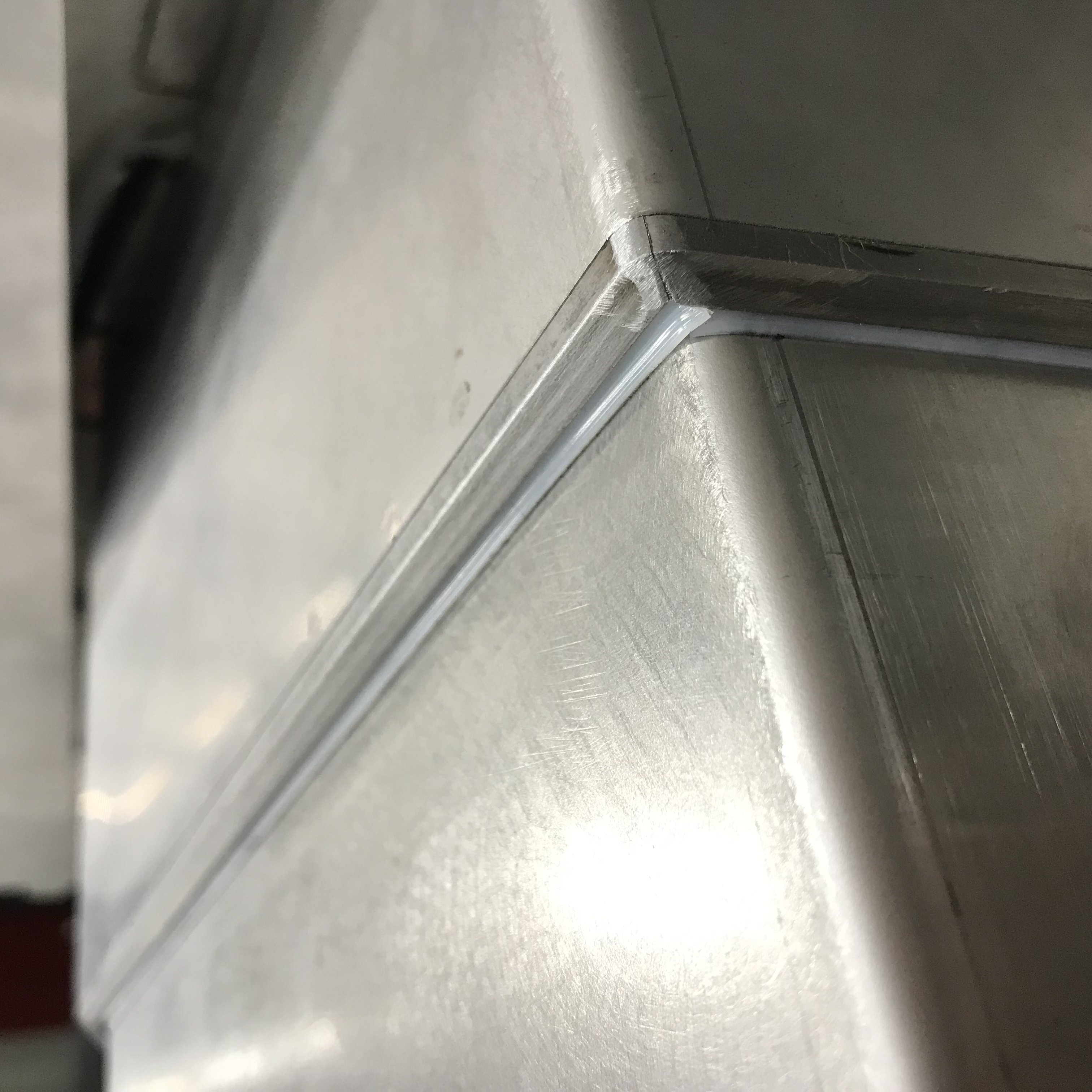

А фото внутреннего содержимого телескопа можешь показать? меня в принципе интересует как отбортовка сделана- металл по металлу скользит или что-то антифрикционное наклеено( на фото стрелками указал)

niksooon писал(а):А фото внутреннего содержимого телескопа можешь показать?
приступив к защите Х, в процессе больше фоток сделаю.
Незнаю на что собрались смотреть правда, все это есть в каталогах и просто в гуглах по словам telescopic covers :)
Там зедекс, без слоя пластика к скребкам не прижимается сборка.
Появились идеи что это излишне все
niksooon
Сообщения: 2008
Репутация: 1207
Откуда: Кашира
Re: Вертикальный обрабатывающий центр.
Сообщение niksooon »
А я вот наоборот именно на этом месте оставил пару металл об металл ,в итоге телескоп реально клинить начинает...

Сообщение Yarrr »
niksooon писал(а):А я вот наоборот именно на этом месте оставил пару металл об металл ,в итоге телескоп реально клинить начинает...
Хм, спасибо за инфу из опыта.
Много видел где нет прослойки и металл о металл, на ось Х думал сделать без вставок.
Ну тогда план В на ось Х

Ну у меня огрехи изготовления (гнутья) свой отпечаток ещё несколько наложили, дабы равномерно и без зазоров прижать скребок требуется некоторое усилие(в моем случае чрезмерно высокое) , вся нагрузка от которого ложиться именно на эти отбортовки.........

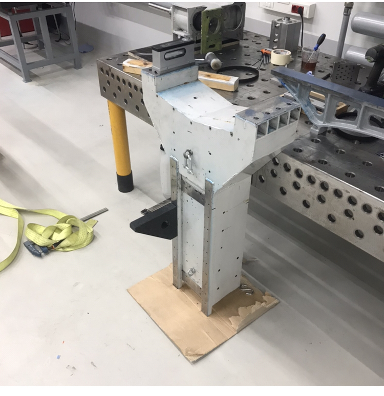

Расскажите пожалуйста, каким образом обработали нижнюю часть колонны. Как её выставляли ровно.

Igor1 писал(а):Расскажите пожалуйста, каким образом обработали нижнюю часть колонны. Как её выставляли ровно.
Это довольно очевидно, выставление задается точностью изготовления, но изготовление выглядело так:
Вышабрил базы рельс в пару микрон, потом поставил колонну вверх подошвой дабы удобно было шабрить, и ортогональность брал с гранита, выставленного по горизонту в один уровень с подошвой.
Сам перенос ортогональности происходил коинцидентный уровнем 0.01мм/1м

niksooon писал(а):Ну у меня огрехи изготовления (гнутья) свой отпечаток ещё несколько наложили, дабы равномерно и без зазоров прижать скребок требуется некоторое усилие(в моем случае чрезмерно высокое) , вся нагрузка от которого ложиться именно на эти отбортовки.........
Я тут расковырял фирменные защиты тсубаки, но поздно, после того как телескоп сделал, усилие прижатия скребка крайне малы, У меня тоже довольно плотно скребок прижат, и понял что это ни к чему
