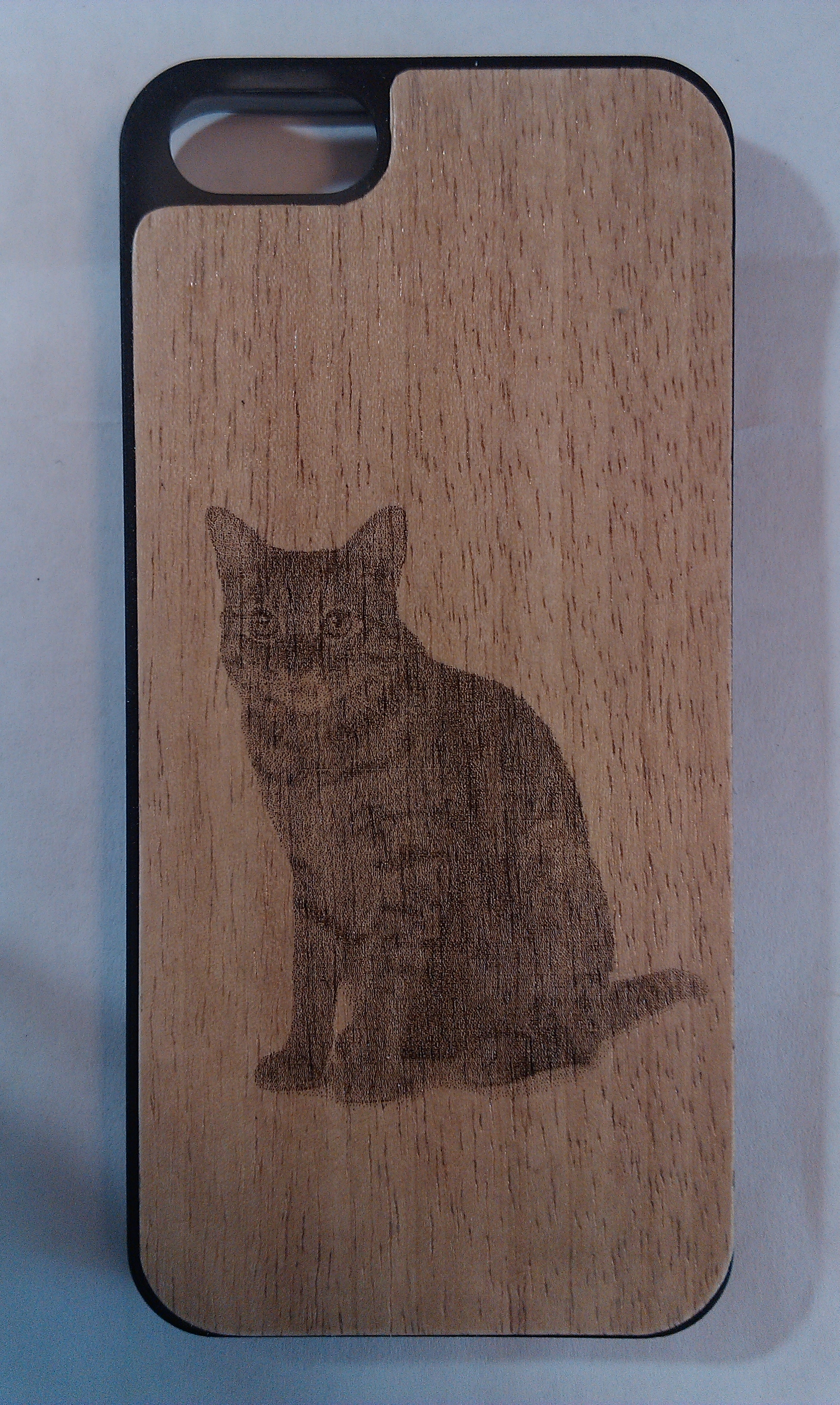

Ananasik писал(а):Это уши кота скорость поставил 320 мощность 20%.может в самой программе дело. Она отобразила его как полностью закрашеного или это так и должно быть?
Программа 100% работает!
Должно быть в мелкую точечку:
Cat_Apple.jpg (3159 просмотров) <a class='original' href='./download/file.php?id=160398&mode=view' target=_blank>Загрузить оригинал (4.53 МБ)</a>
Уменьшил время выдержки в 2 раза:
Кот 50мм_0.01.rar
(148.06 КБ) 239 скачиваний
Попробуй...
p.s. Если опять будет пережог, открой программу в "блокноте" и замени время выдержки во всей программе P0.01 на P0.001. В любом случае, этот параметр подбирается для разных материалов и мощности лазера. У меня лазер 2Вт, под него на шпоне P0.02 было самое то...

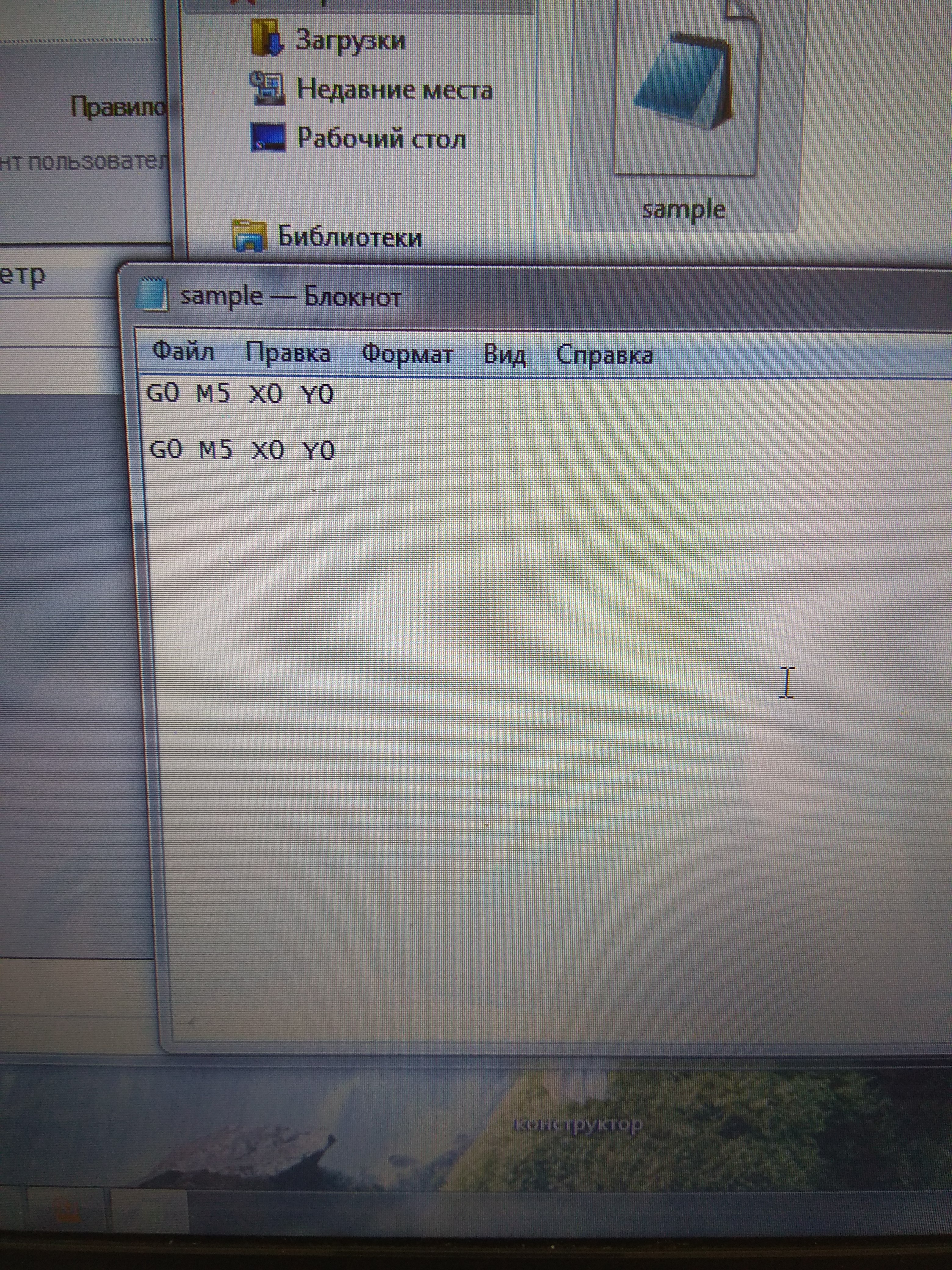

подскажите, в какой программе G-сode генерируете?

Ananasik писал(а):подскажите, в какой программе G-сode генерируете?
http://www.cnc-club.ru/forum/viewtopic.php?f=16&t=12096

Видимо руки не от туда...вот что выходит при работе в нем

Ananasik писал(а):Видимо руки не от туда...вот что выходит при работе в нем
Я пользуюсь старой версией, там добавлены мои профили:
v51.rar
(474.98 КБ) 244 скачивания
Вот небольшая видеоинструкция: https://vk.com/videos411142792?section= ... 11142792_1
Вот так работает мой станок: https://vk.com/videos411142792?section= ... 11142792_1

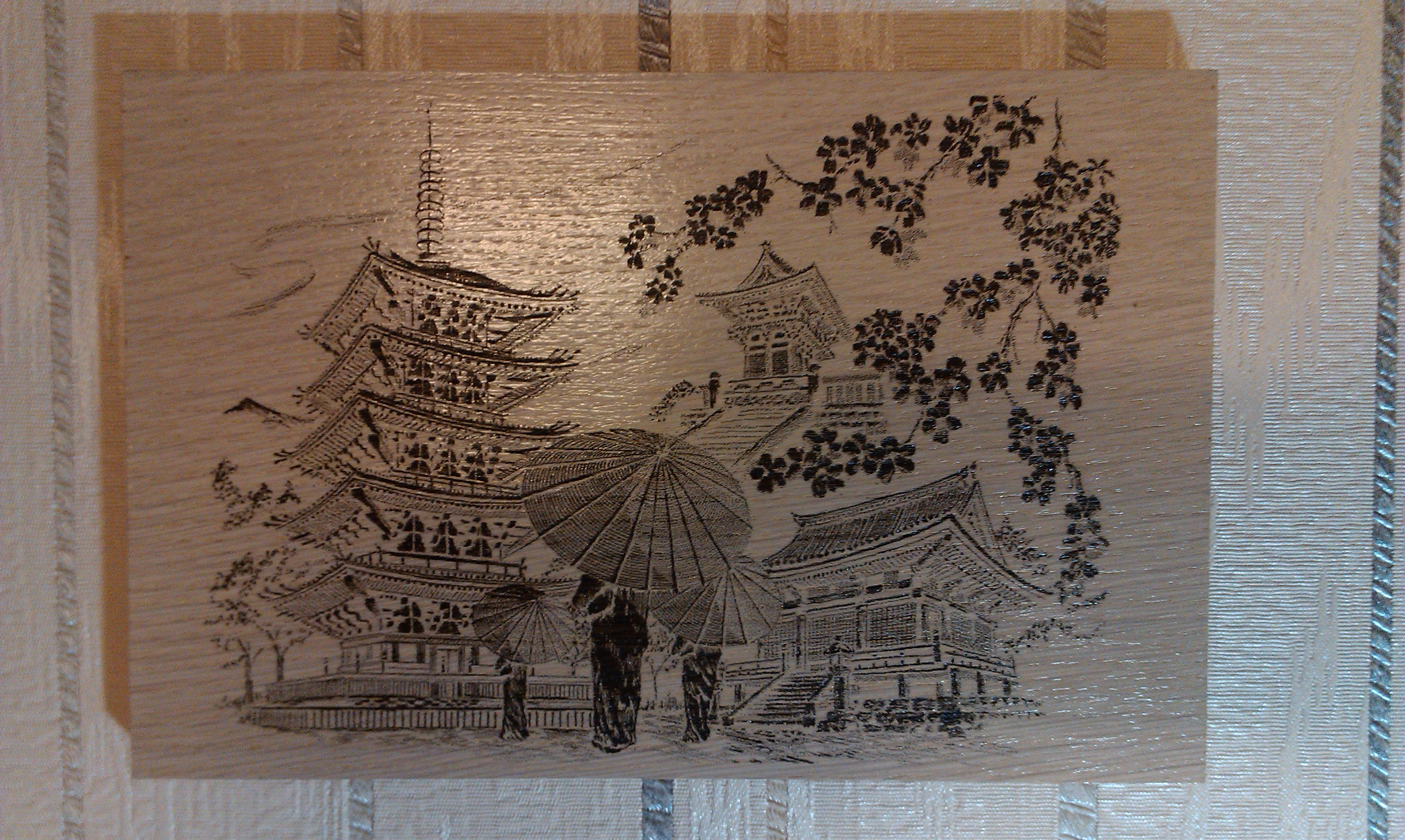

Вот результат работы:
IMAG1191.jpg (3105 просмотров) <a class='original' href='./download/file.php?id=160409&mode=view' target=_blank>Загрузить оригинал (2.92 МБ)</a>
