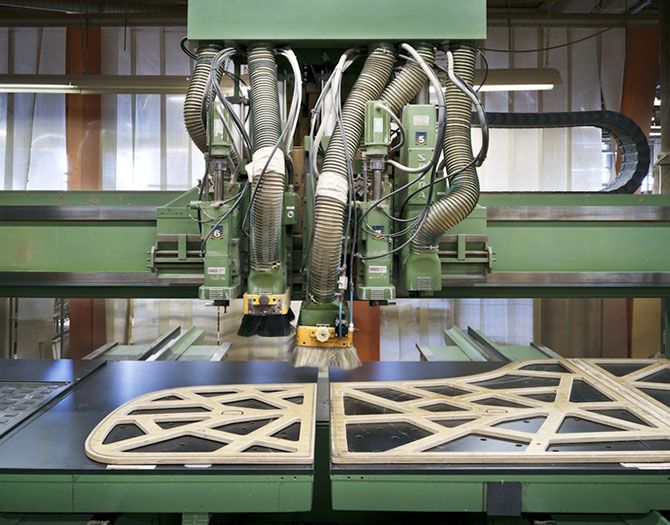

Альтернатива Автосмены

Это наверное один портал на весь цех ))))

Этот станок заточен на резку рам для роялей.

Они же из чугуна должны быть!
А под один элемент корпуса он вряд ли заточен.

Если кто заметил, у него 2 раздельных подвижных стола!

Чтоб не останавливать работу. Пока одна часть фрезеруется на другом столе можно делать установку заготовки.
направляющие на рельсы не очень похоже

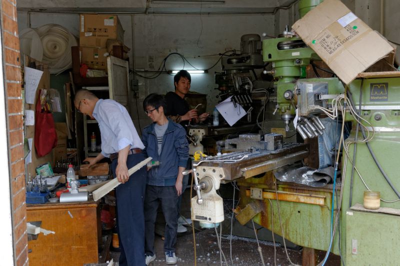

Интересная конструкция привода на этом китайце

Это аналог фрезерного станка, а привод это моторчик с редуктором чтоб руками не крутить типо автоподача. У станка нет коробки подач вот и ставят эти моторчики

Но на нем висит какая-то панель-монитор-пульт?

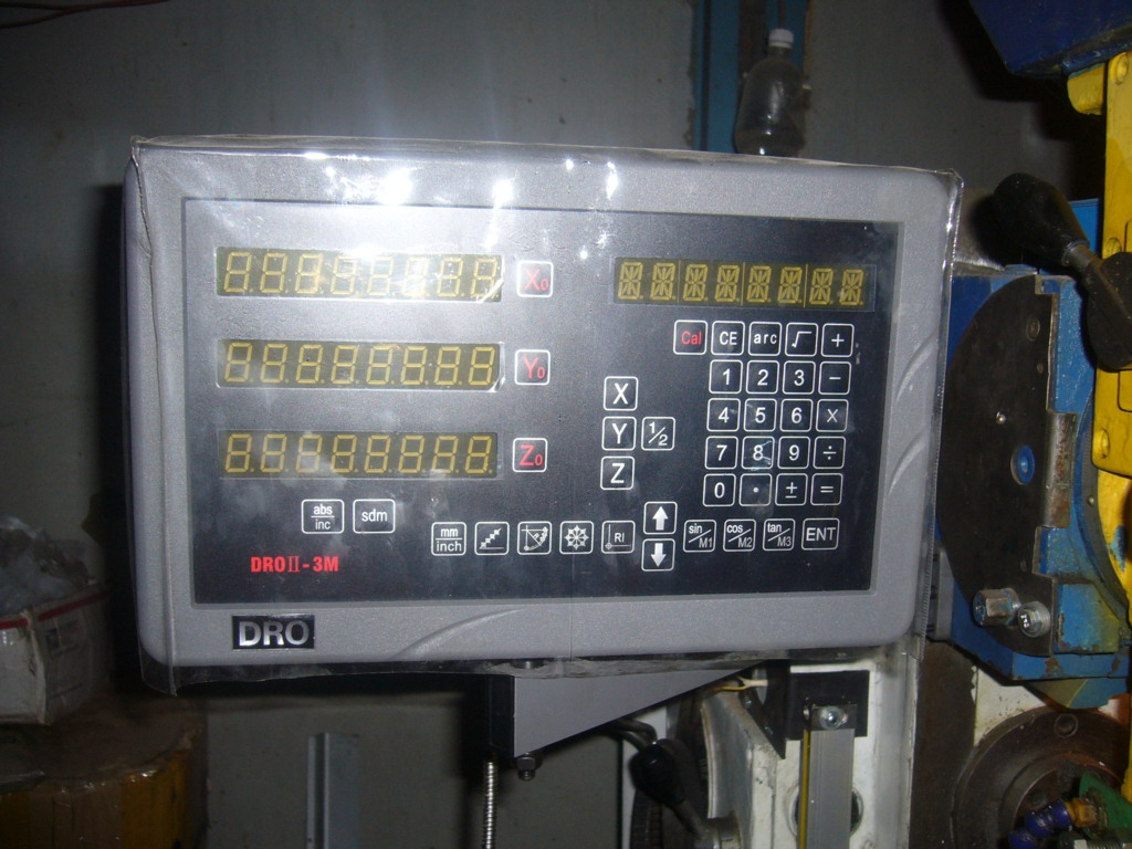

У меня стоит такой же http://cnc-club.ru/forum/download/file. ... &mode=view ;)

т.е. это просто пульт управления "автоподачей"?

это просто DRO никакого пульта там нет. На автоподаче есть регулятор оборотов и выключатель. А DRO это индикация координат на станке стоят линейки.
