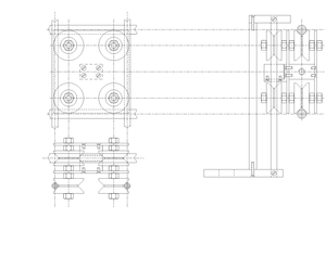

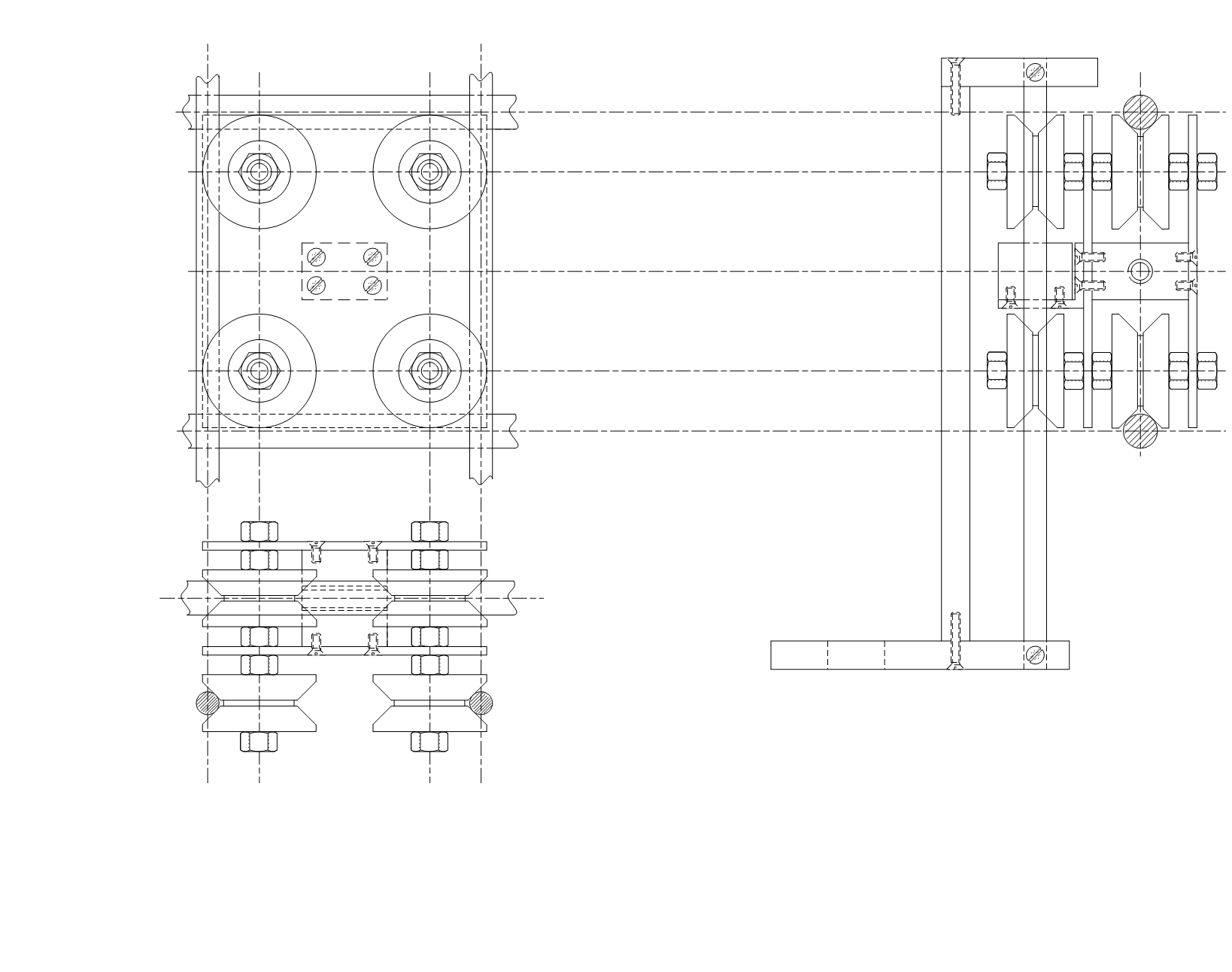

Вначале хотел вот такой вариант(чертил чертил и ..),это ось У и Z для направляющих Ф12мм, потом оказалось что этого мало,теперь буду как у master_70 после переделки,довольно славно ось Z получилась на направляющих с опорой
Оси Y и Z (2827 просмотров) <a class='original' href='./download/file.php?id=8827&mode=view' target=_blank>Загрузить оригинал (120.5 КБ)</a>
Оси Y и Z

А!!!размеры не указаны т.к. я чертил в натуральную величину,для ориентировки диаметр ролика 40мм,ширина квадрата каретки 100мм
Re: Станок ЧПУ для хобби
Такая конструкция плохо держит нагрузки на поворот, т.к. ролики просто разжимают направляющие и они работают на прогиб. Если не использовать линейные подшипники, то надо сжимать роликами каждую направляющую с двух сторон. Так она будет работать на сжатие самой направляющей, что на несколько порядков жестче.
но насколько я понимаю это уже не актуально :)

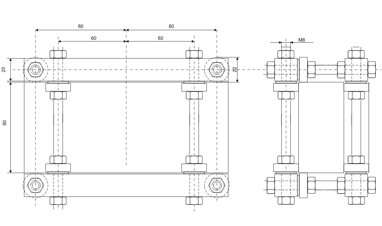

Ага,т.к купив подшипники (новые) я посмотрел на их люфт(покачал на оси в стороны) отказался от этой идеи.Вот пока начертил каретку по оси У.
222.png (2824 просмотра) <a class='original' href='./download/file.php?id=8830&mode=view' target=_blank>Загрузить оригинал (67.37 КБ)</a>
Это на профиль 80х120? У тебя есть такой?

Это на профиль 80*40, 80*120 слишком громоздко,да и такого вроде как нет
точно, что-то я затупил, подумал, что на левом виде отверстие под профиль, а оно на правом.
ЗЫ вот и я подумал, что громоздко :)

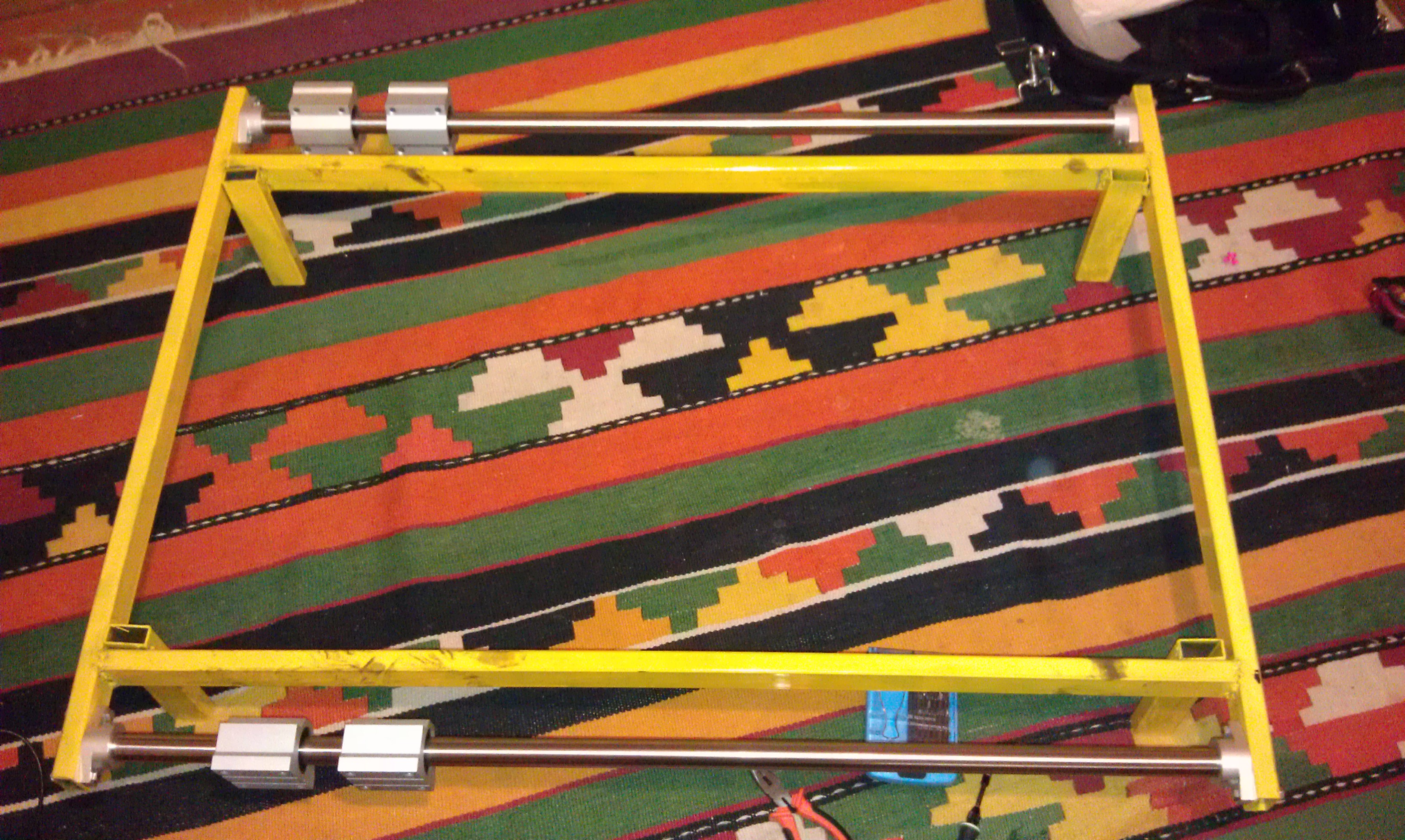

Вот продолжаю строительство станочка после некоторого перерыва,пришли направляющие (спасибо Nick),установил,получилось следуещее

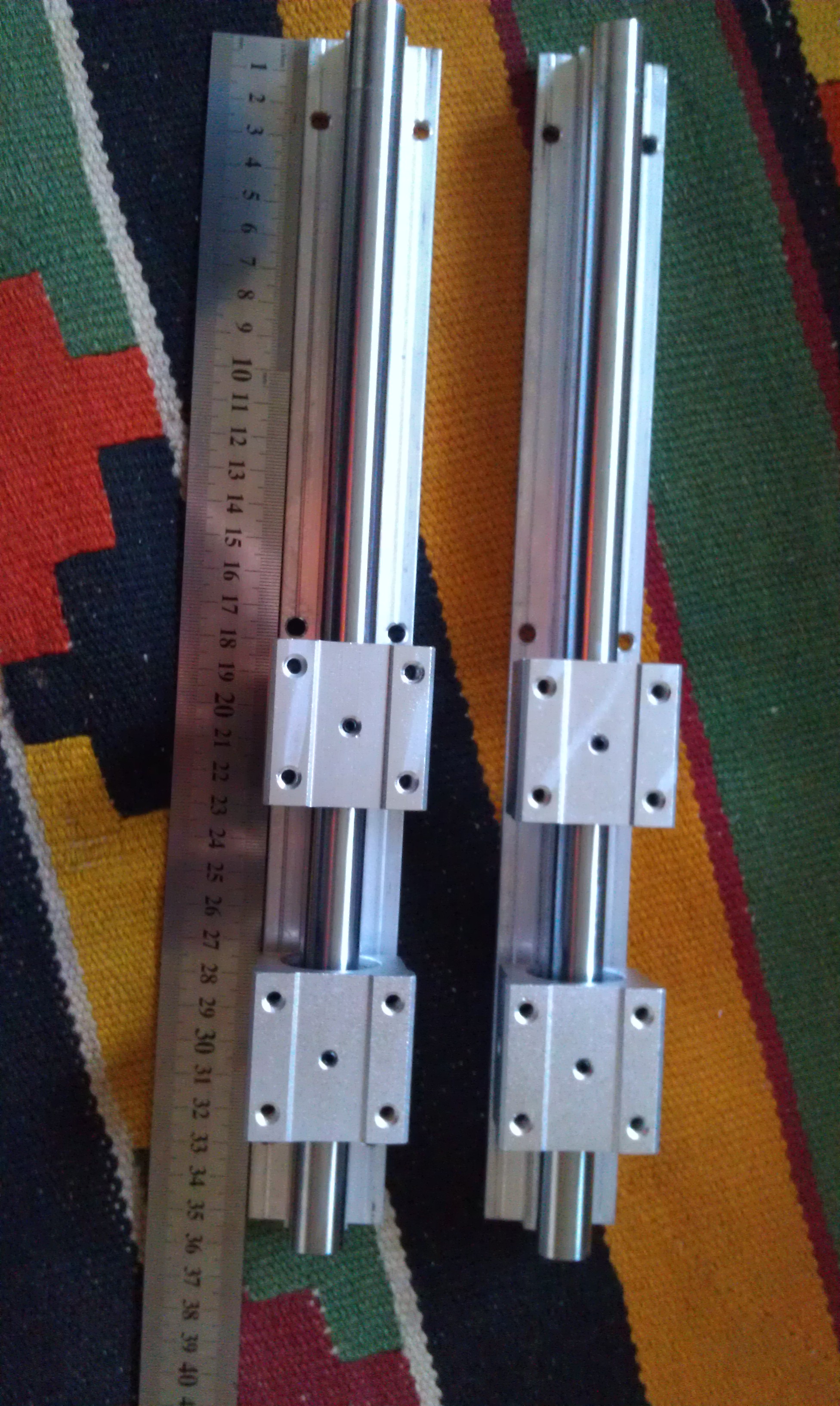

Еще пришли направляющие на ось Z,Ф16мм с опорой длина 350мм,как вы думаете укоротить немного или оставить такую длину?
IMAG0635.jpg (2495 просмотров) <a class='original' href='./download/file.php?id=10258&mode=view' target=_blank>Загрузить оригинал (1.15 МБ)</a>
