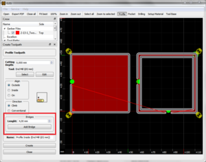

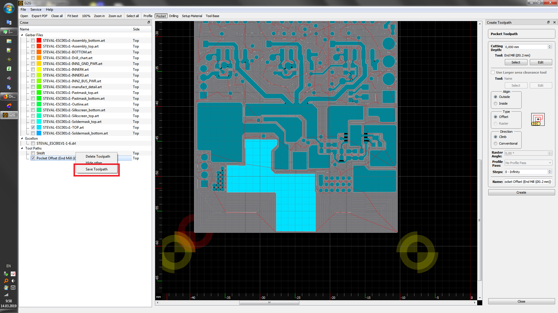

nop0x90 писал(а):Добрый день, запустил Вашу программу, очень занятная, но как в итоге получить gcode? У меня лазер и мне надо на фоторезисте негативном гербер высветить. Подскажите в какую сторону копать, спасибо
Безымянный.png (6840 просмотров) <a class='original' href='./download/file.php?id=158944&mode=view' target=_blank>Загрузить оригинал (381.13 КБ)</a>
А затем подшаманить файл под ваши нужды.

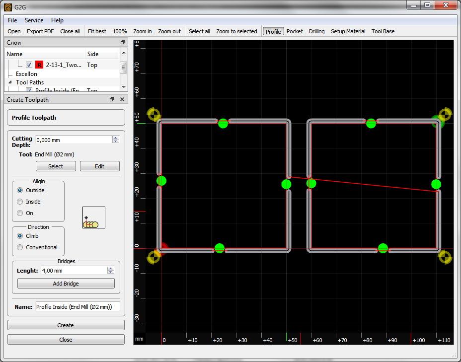

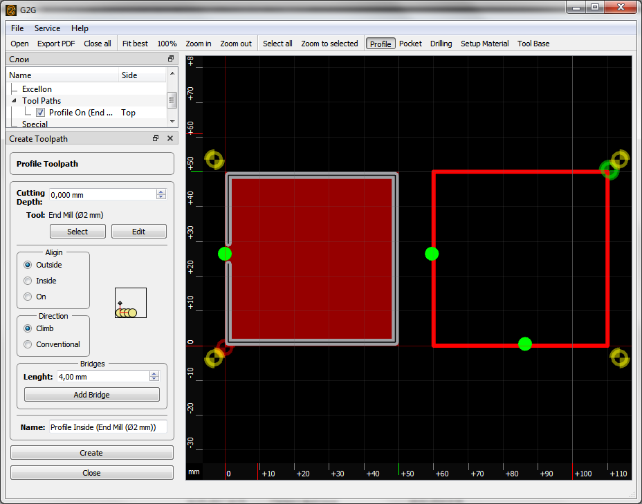

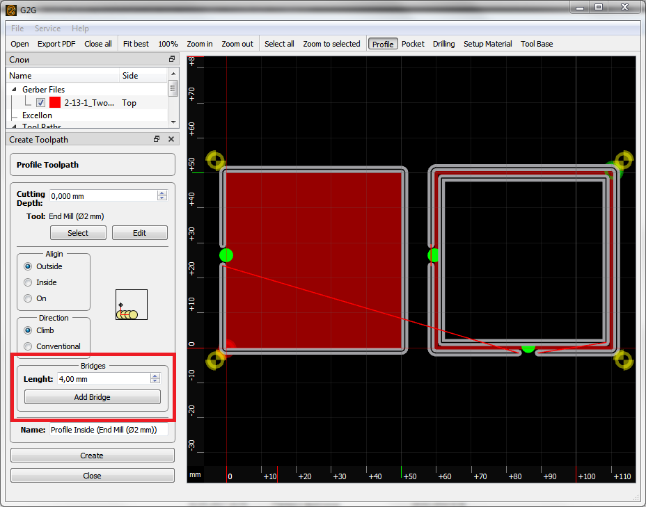

Добавлены "мосты".
N1X писал(а):Ширина мостика указан, а дальше мышкой тыкать в контур в нужных точках.
Возможны глюки на "сырых" векторах. Будут дорабатываться.
1.PNG (6688 просмотров) <a class='original' href='./download/file.php?id=159460&mode=view' target=_blank>Загрузить оригинал (74.33 КБ)</a>
2.PNG (6688 просмотров) <a class='original' href='./download/file.php?id=159456&mode=view' target=_blank>Загрузить оригинал (76.64 КБ)</a>
3.PNG (6688 просмотров) <a class='original' href='./download/file.php?id=159457&mode=view' target=_blank>Загрузить оригинал (79.33 КБ)</a>

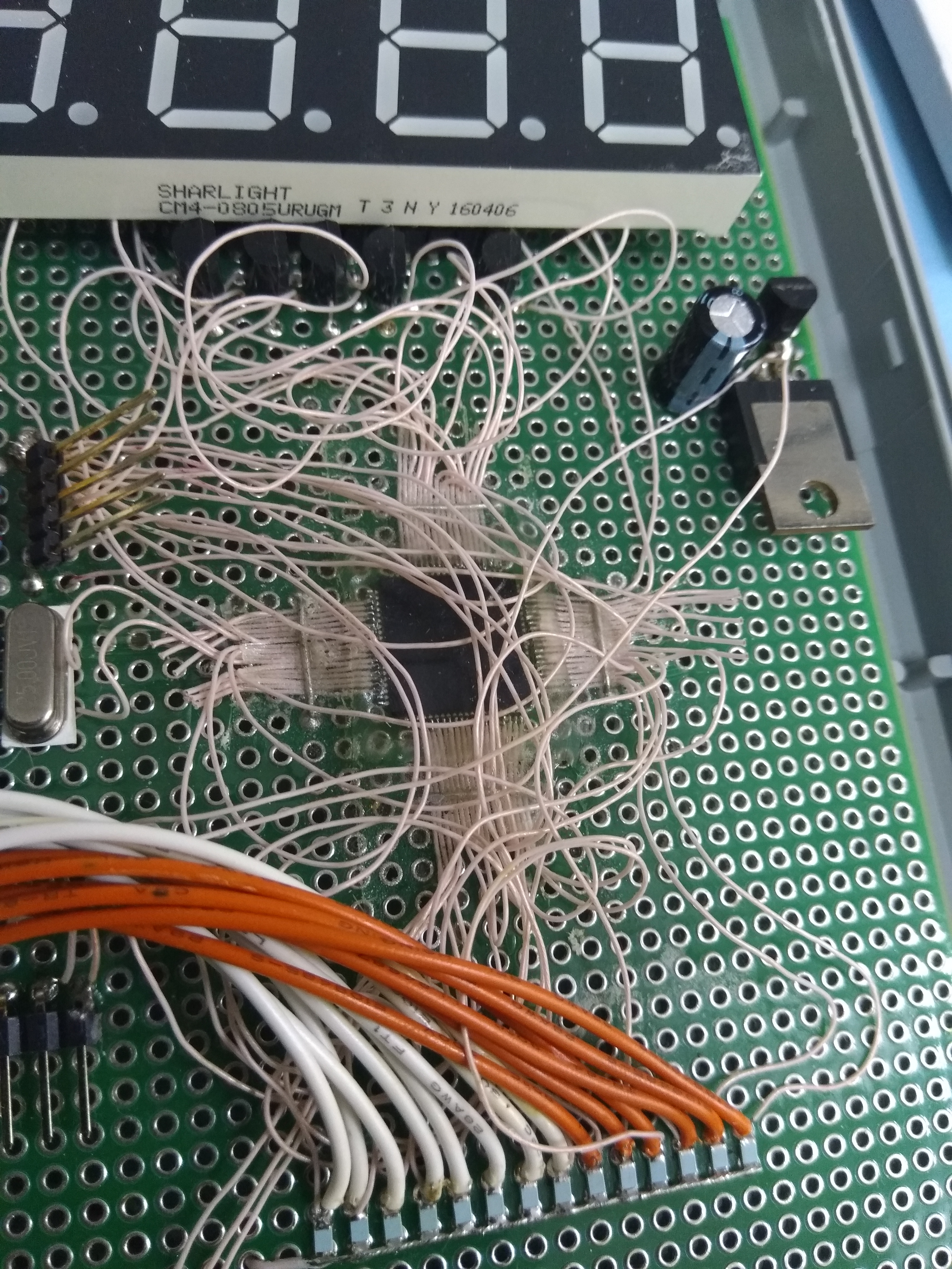

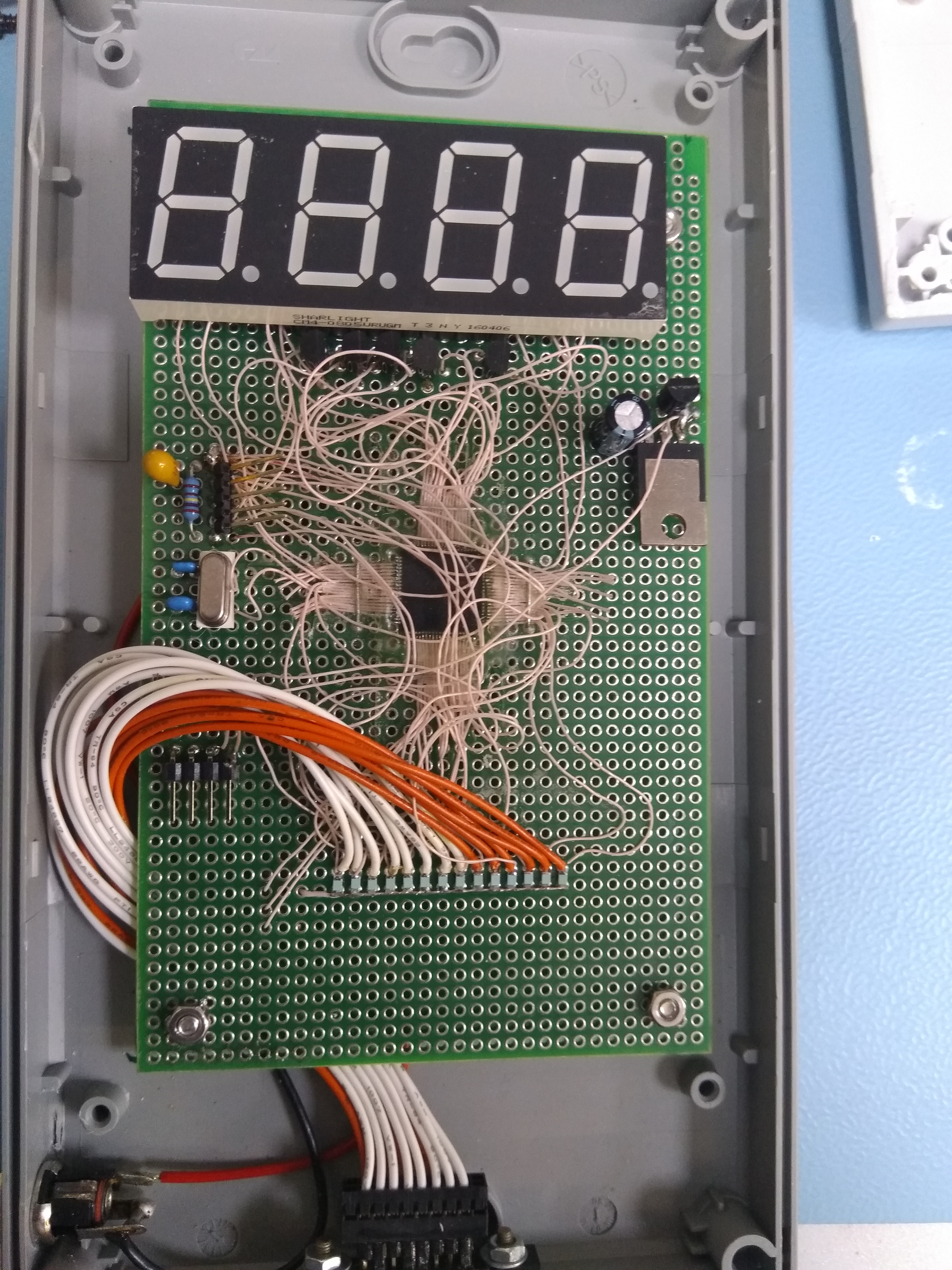

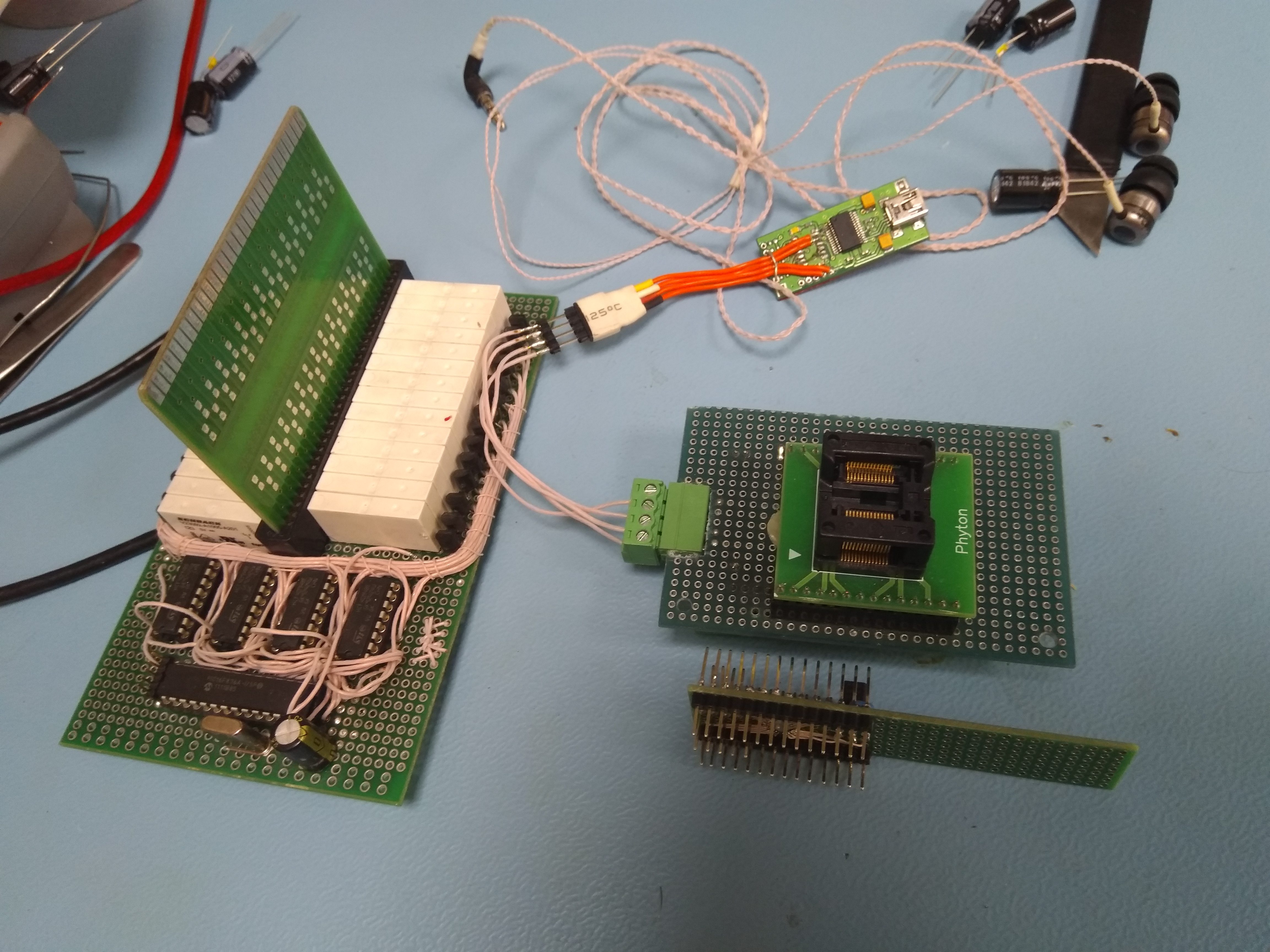

IMG_20190322_141003.jpg (6650 просмотров) <a class='original' href='./download/file.php?id=159464&mode=view' target=_blank>Загрузить оригинал (3.62 МБ)</a>
IMG_20190322_141015.jpg (6650 просмотров) <a class='original' href='./download/file.php?id=159465&mode=view' target=_blank>Загрузить оригинал (3.77 МБ)</a>
IMG_20190322_141642.jpg (6648 просмотров) <a class='original' href='./download/file.php?id=159467&mode=view' target=_blank>Загрузить оригинал (4.89 МБ)</a>
IMG_20190322_141700.jpg (6648 просмотров) <a class='original' href='./download/file.php?id=159468&mode=view' target=_blank>Загрузить оригинал (5.34 МБ)</a>
Багтрекер
Тестовая версия
Re: Grber2GCode

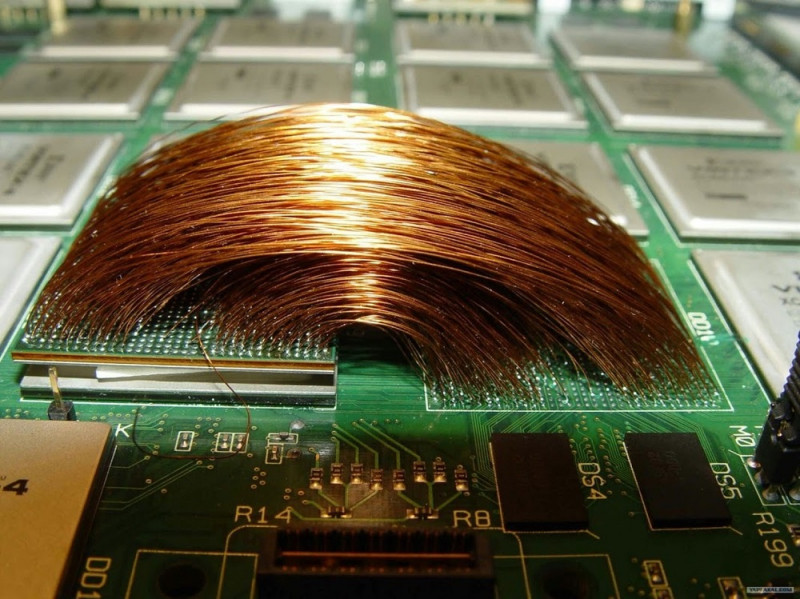

ПЭВ - наше всё! :)
355c8c.jpg (6644 просмотра) <a class='original' href='./download/file.php?id=159474&mode=view' target=_blank>Загрузить оригинал (161.6 КБ)</a>
Правда его сложно достать, но братья-китайцы как всегда выручают: https://www.aliexpress.com/af/Copper-So ... -Wire.html
Ну или так: http://prodiel.ru/product_info.php?products_id=349
X-Ray
Сообщения: 598
Репутация: 275
Настоящее имя: Дамир
Re: Grber2GCode
Сообщение X-Ray »
UAVpilot писал(а):ПЭВ - наше всё! :)
Что за дичь?! Мне до такого как до китая.
Багтрекер
Тестовая версия
Re: Grber2GCode
Эмалированный "обмоточный" провод, если его попытаться залудить не зачищая эмаль, то она обгорает и провод лудится. :)
X-Ray
Сообщения: 598
Репутация: 275
Re: Grber2GCode
Сообщение X-Ray »
UAVpilot писал(а):Эмалированный "обмоточный" провод, если его попытаться залудить не зачищая эмаль, то она обгорает и провод лудится. :)
Я про изделие в целом.
Багтрекер
Тестовая версия
Re: Grber2GCode
Конкретно это по теме нейронных компов/вычислений в TI. :)

+Мосты подправлены и улучшены.

Например я выбрал дорожки которые нужно фрезеровать на определенной глубине с определенной частой проходов (для особо мелких дорожек), а для других более крупных можно установить другую глубину реза, тем самым сократив количество траекторий и ускорив фрезеровку платы в целом. Но когда я делаю для мелких дорожек и для больших, на схеме траекторий gcode видны пересечения траекторий, т.е фреза будет проходить дважды по траекториям которые ранее уже были пройдены. Вот почему необходимо делать несколько и даже больше двух разных траекторий для конических фрез. Просто нужна эта оптимизация и объединение траекторий, функция которая будет удалять траектории которые ранее уже были пройдены в других gcode слоях.
X-Ray писал(а):+Мосты подправлены и улучшены.
А что значит мосты?
