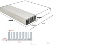

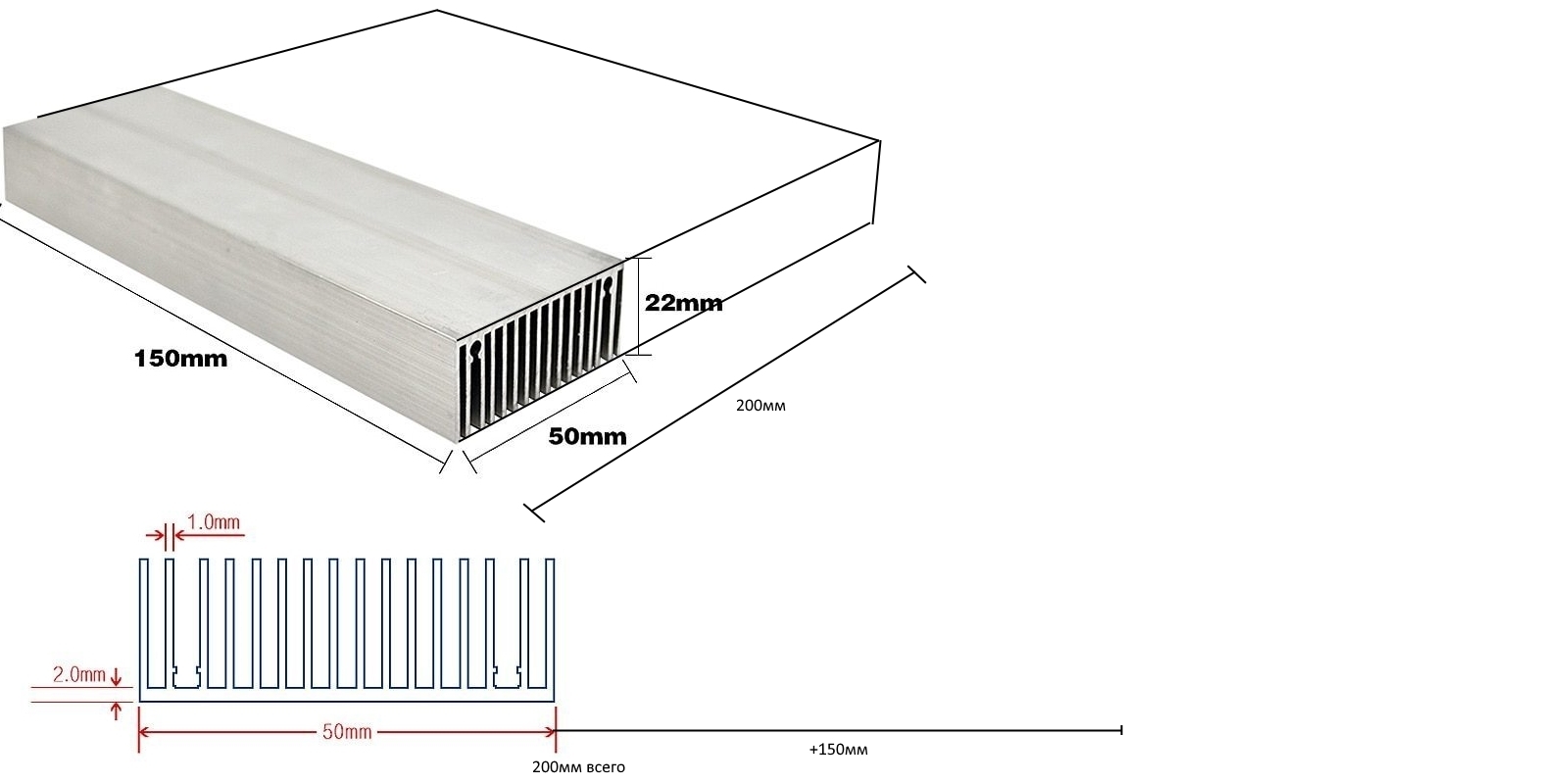

Не подскажите и мне полную стоимость с доставкой на email vestkot@ya.ru ? А то я его нашёл сам на алике и доставка там пол миллиона, у меня глаза сразу округлились.... И в дагонку сразу вопрос от ламера - такой вот станок сможет проточить радиатор охлаждения фрезой\дисковой пазовой ? нужно что-то примерно как на фото, заранее с уважением, и ещё раз извиняюсь.
