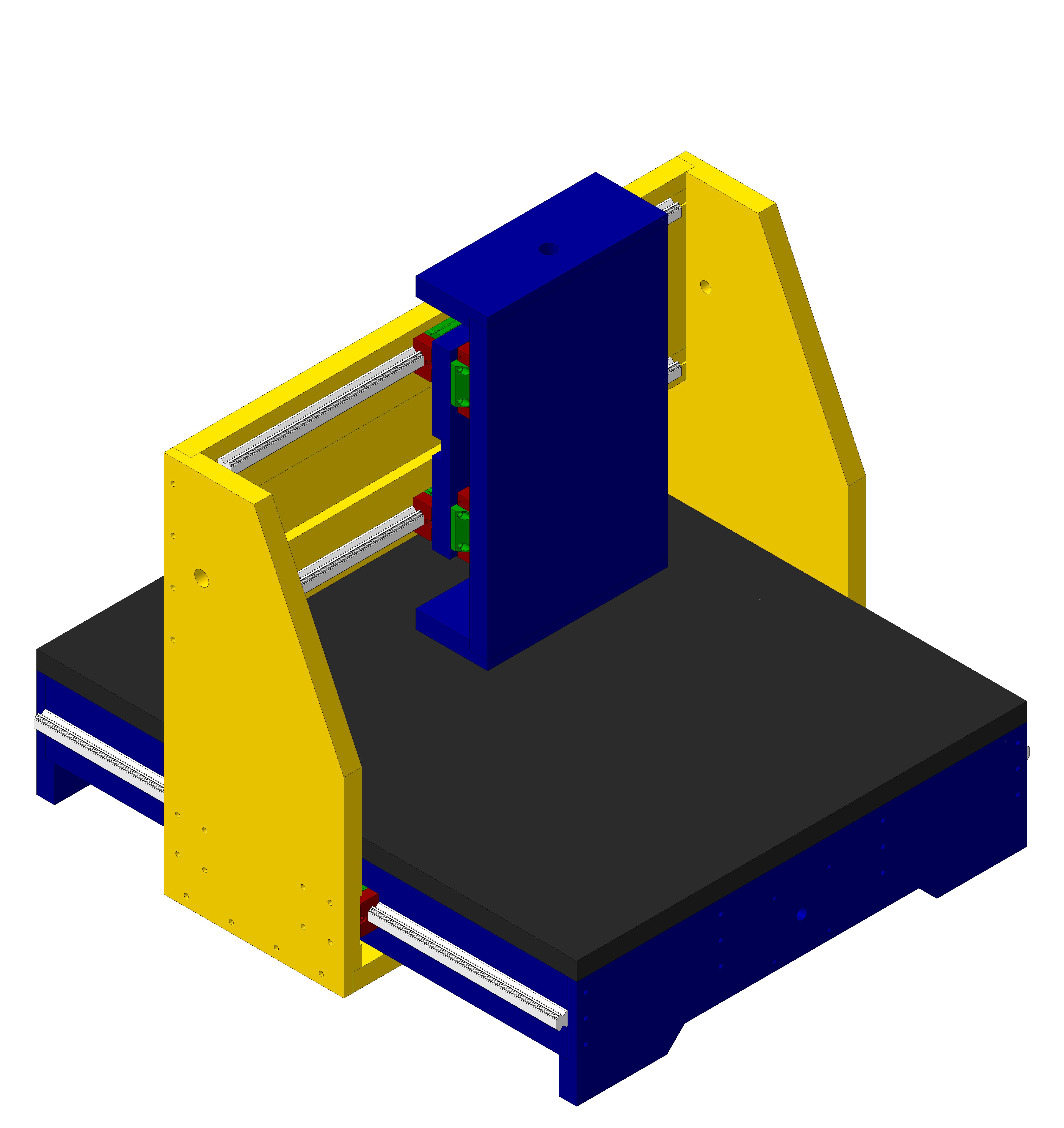

прошу специалистов оценить такую модель станка, есть ли замечания или может можно что-то улучшить перед тем как воплощать в металле ?
Станок1.jpg (3622 просмотра) <a class='original' href='./download/file.php?id=8742&mode=view' target=_blank>Загрузить оригинал (753.94 КБ)</a>
Re: оцените станок с ebay'я
На осях будет ШВП?
Как будешь концы крепить, плюс крепление двигателей надо проработать.
А так в принципе хорошо.
Только опять же стандартный вопрос, хорошо для чего :)? Что хочешь на нем делать?

да, планируется ШВП, как крепить еще не продумал, вопрос...
Вообще станок задумывался как качественный, добротный хоббийный, а не то, что продают на ебае.
Должен резать, дерево, пластики, все остальное мягкое, гравировка по мягким металлам, ну и чтоб была возможность, редко(не 24 часа в сутки), пусть не быстро но всеже обрабатывать мягкие металлы(лиминь, медь).

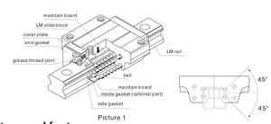

имхо, при таком расположении рельс быстрый износ кареток будет. шарики, расположенные с верхней стороны, будут испытывать бОльшую нагрузку, чем нижние, и как итог неравномерный износ. и жёсткость портала при такой его конструкции низкая.
А этому рельсу разве не все равно? там 4 ряда шариков, все под 45 градусов...
Сейчас глянул по статическим нагрузкам в разные стороны, у них примерно все одинаково.

Ник прав. Пофигу им как крепить. Хоть вниз головой.

ну имхо рельсу всёравно, каретке нет. ну объясните свою точку зрения, может я заблуждаюсь.
Угол контакта шариков к рельсу 45 градусов, причем симметрично во все 4 стороны:

На картинке углы не оттуда показаны :roll:
Почему? Это нормаль к направляющей, шарику и каретке в точке касания, роде как все так.
Сообщение rustech »
значит я заблждался. а вот насчёт винтов крепления релсь к столу/станине. горизонтально если, то это срез, если вертикаольно вниз, то работают витки? так вот если, при горизонтальном расположении винтов крепления, отверстия просверлены криво, то получется выставляй их хоть в микрон, то со временем от нагрузки они будут сползать вниз в разные стороны, как и при вертикальном расположении в разные стороны (но при этом варианте, будут мешать каретки закреплённые на портале. полчается износ, ослабление крепления). остаётся либо в канавки точно сделанные загонять, либо бортик и приспособу ставить.
Где-то была схема. как крепить каретки и рельсы, основная суть в том, что жестко в канавку крепить можно только 1 рельс, второй только на винтах.
Или 1 рельс (и одну каретку) поджимают к бортику спец винтом, но вторую только через прокладку. ... Найду схему, покажу.

rustech писал(а):...то со временем от нагрузки они будут сползать вниз в разные стороны...
Рельсы, каретки в пазах фрезерованных сидят - куда они сползут?

ну если в пазах, то никуда)

спасибо всем откликнувшимся, будем делать...

evgenyjp писал(а):прошу специалистов оценить такую модель станка, есть ли замечания или может можно что-то улучшить перед тем как воплощать в металле ?
rustech писал(а):и жёсткость портала при такой его конструкции низкая.
Почему? Вроде стандартная форма для портала.

Rafiq писал(а):Почему? Вроде стандартная форма для портала.
приделай снизу и сверху по планке ( п-образно ) к планке на которой рельсы и ось z (планка У), будет жёстче. дополнительные опоры будут у планки У.
