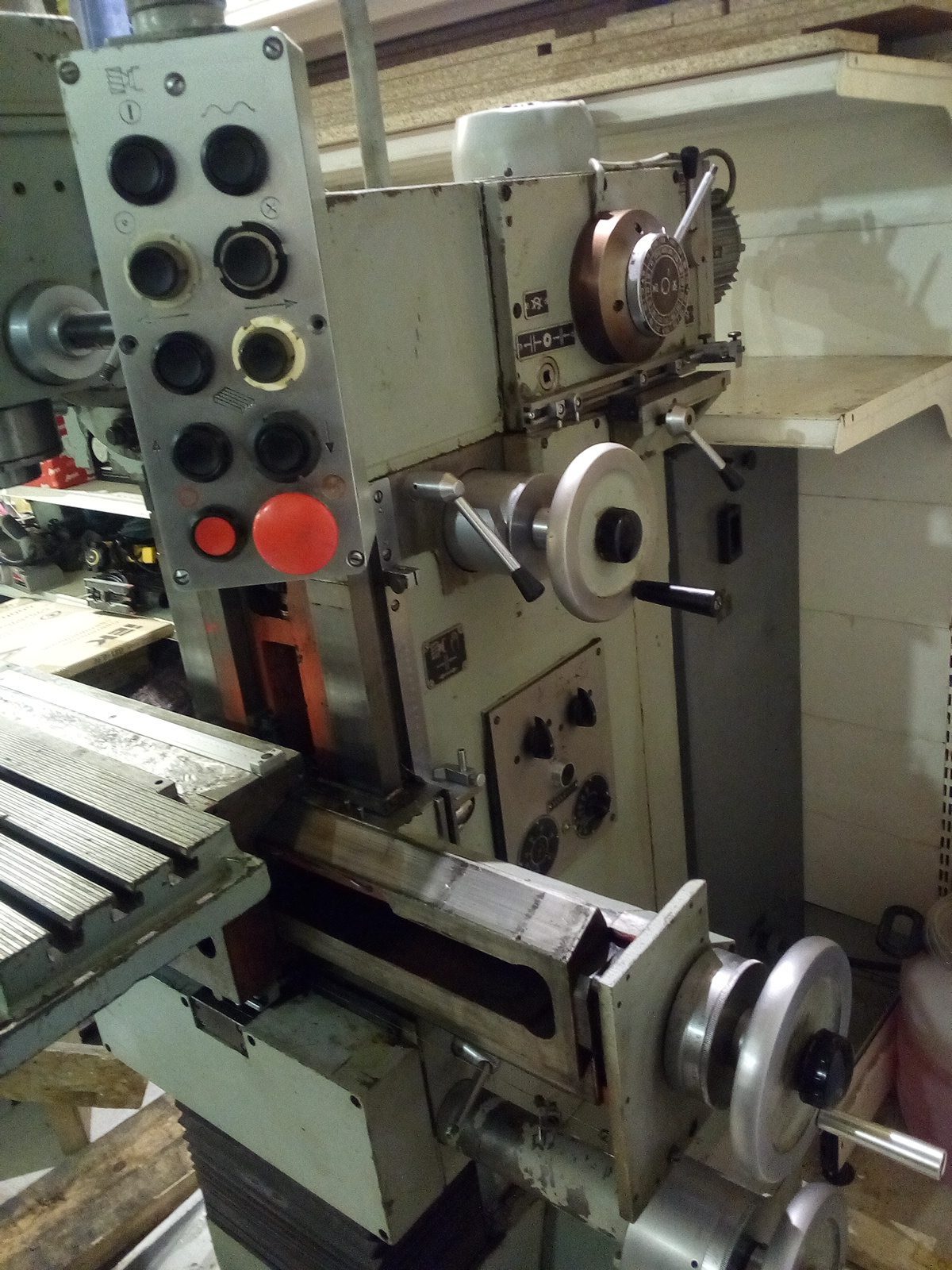

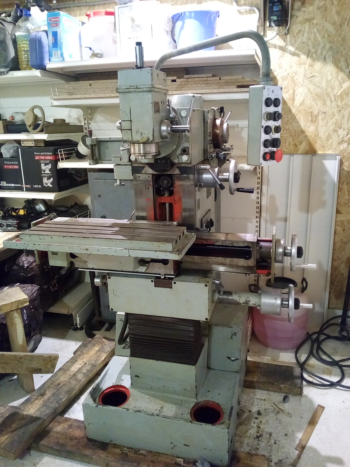

Станок отмыл, более-менее оттер от застарелого масла.
Поставил на место его предполагаемой постоянной дислокации.
В целом, я доволен.
Есть мелочи, которые надо исправить, но общее состояние станка на мой взгляд хорошее.
все механизмы работают, все лимбы на месте, хода по всем осям плавные...
Вскрыл ВФГ, набил новой смазки в подшипники и шестерни, подкрутил пружину пиноли, повесил ВФГ на место.
Надо будет еще прикупить нормальных винтов и штифты для фиксации головы...
сейчас станок выглядит вот так:

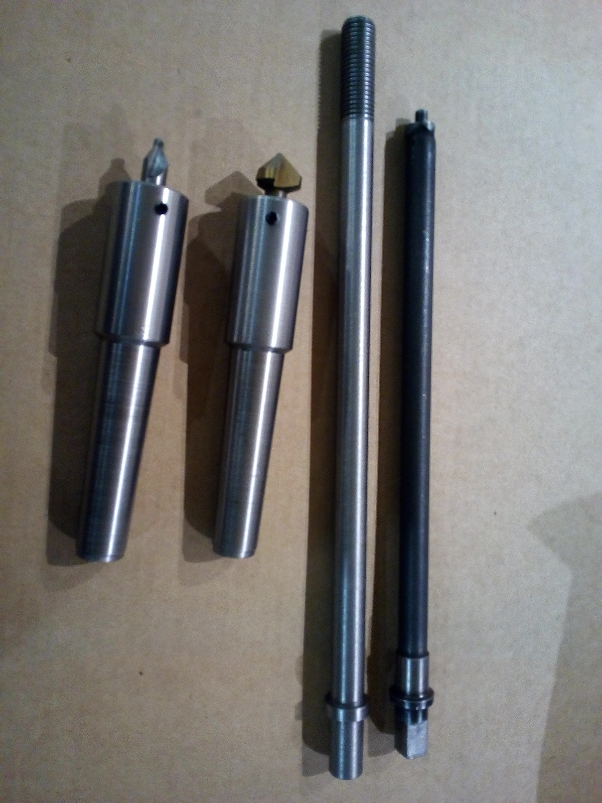

Обнаружил сломаный шомпол в ВФГ. Поначалу думал купить, но потом вспомнил, что теперь я токарь кривого разряда и решил попробовать точнуть сам))
На местной металлобазе прикупил несколько прутков сталь45 и вперед..
В итоге выточил шомпол, две рукоятки для маховиков и две оправки в конус ЗБ токарного - давно хотел сделать индивидуальные для зенковки и центровки:

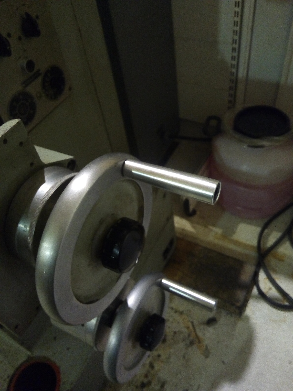

IMG_20190220_151603.jpg (3882 просмотра) <a class='original' href='./download/file.php?id=157476&mode=view' target=_blank>Загрузить оригинал (867.77 КБ)</a>
IMG_20190220_151730.jpg (3882 просмотра) <a class='original' href='./download/file.php?id=157479&mode=view' target=_blank>Загрузить оригинал (725.18 КБ)</a>
В целом, оправки понравились, несмотря на отсутствие автоматической подачи малой продольной, конус вышел сносным, во всяком случае захлопывается довольно крепко. А т.к. нагрузок с этим инструментом не предвидится, думаю, что жить будут.

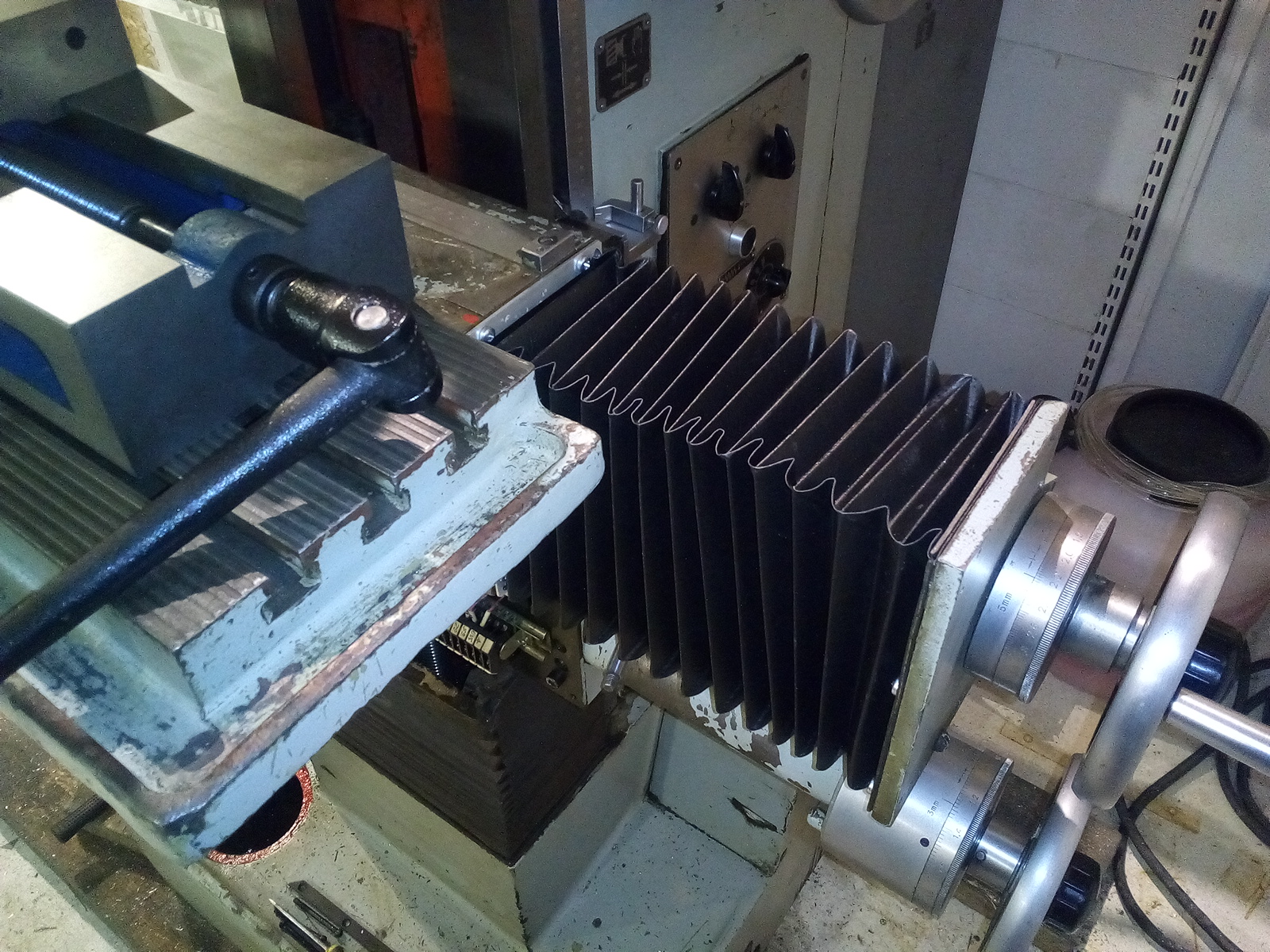

дело медленно, но верно идет...

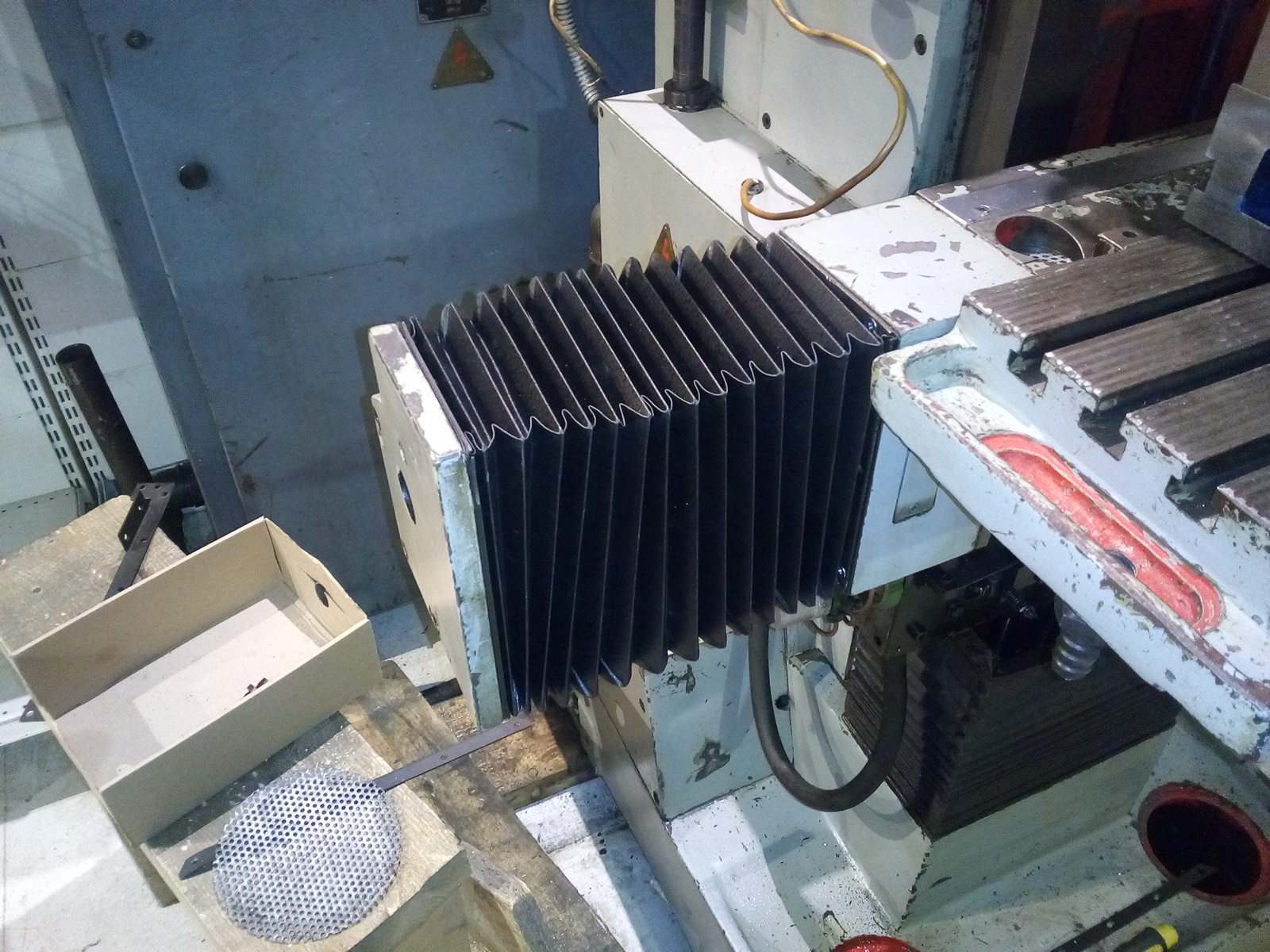

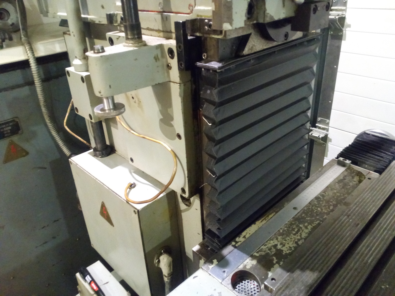

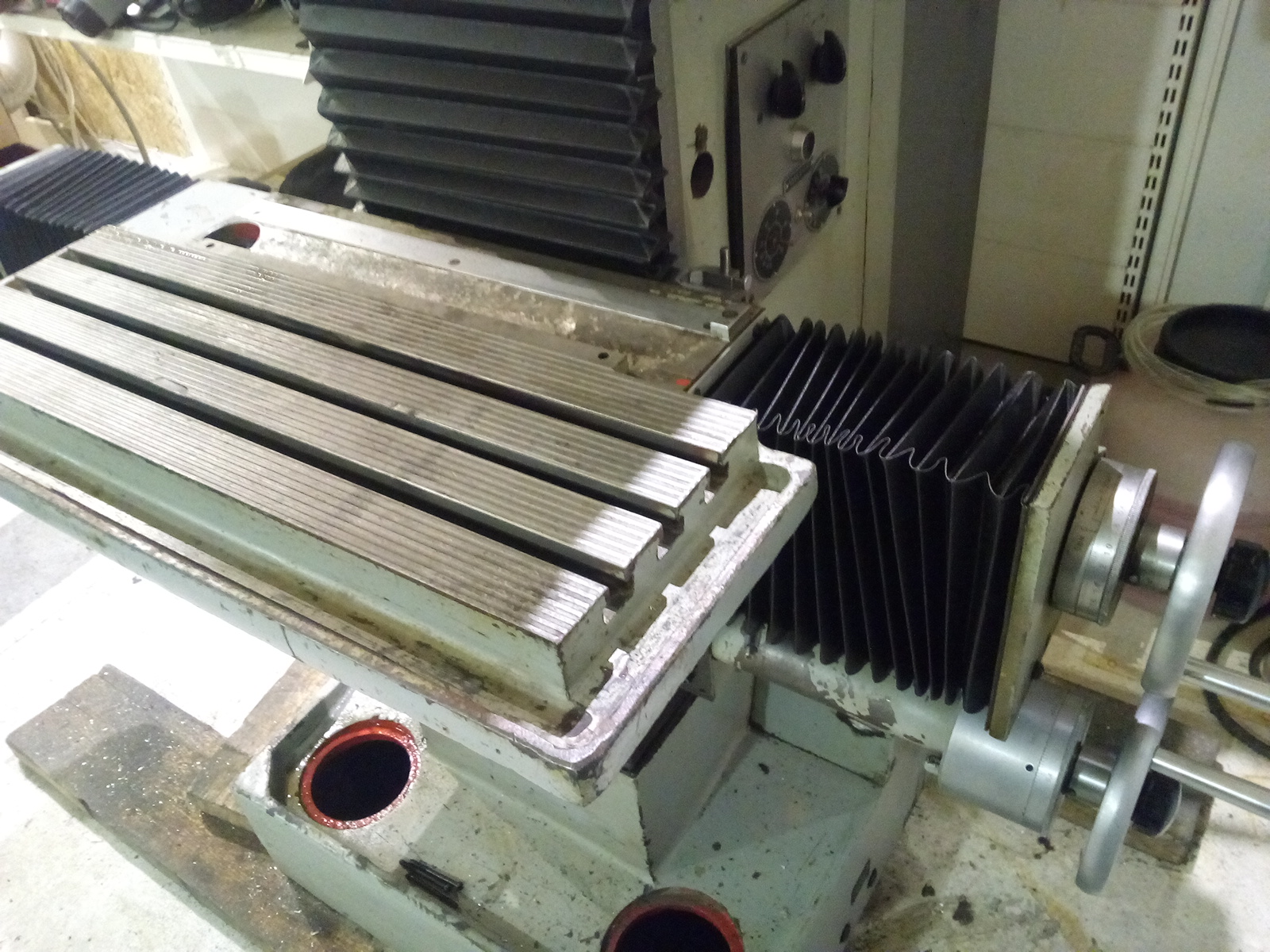

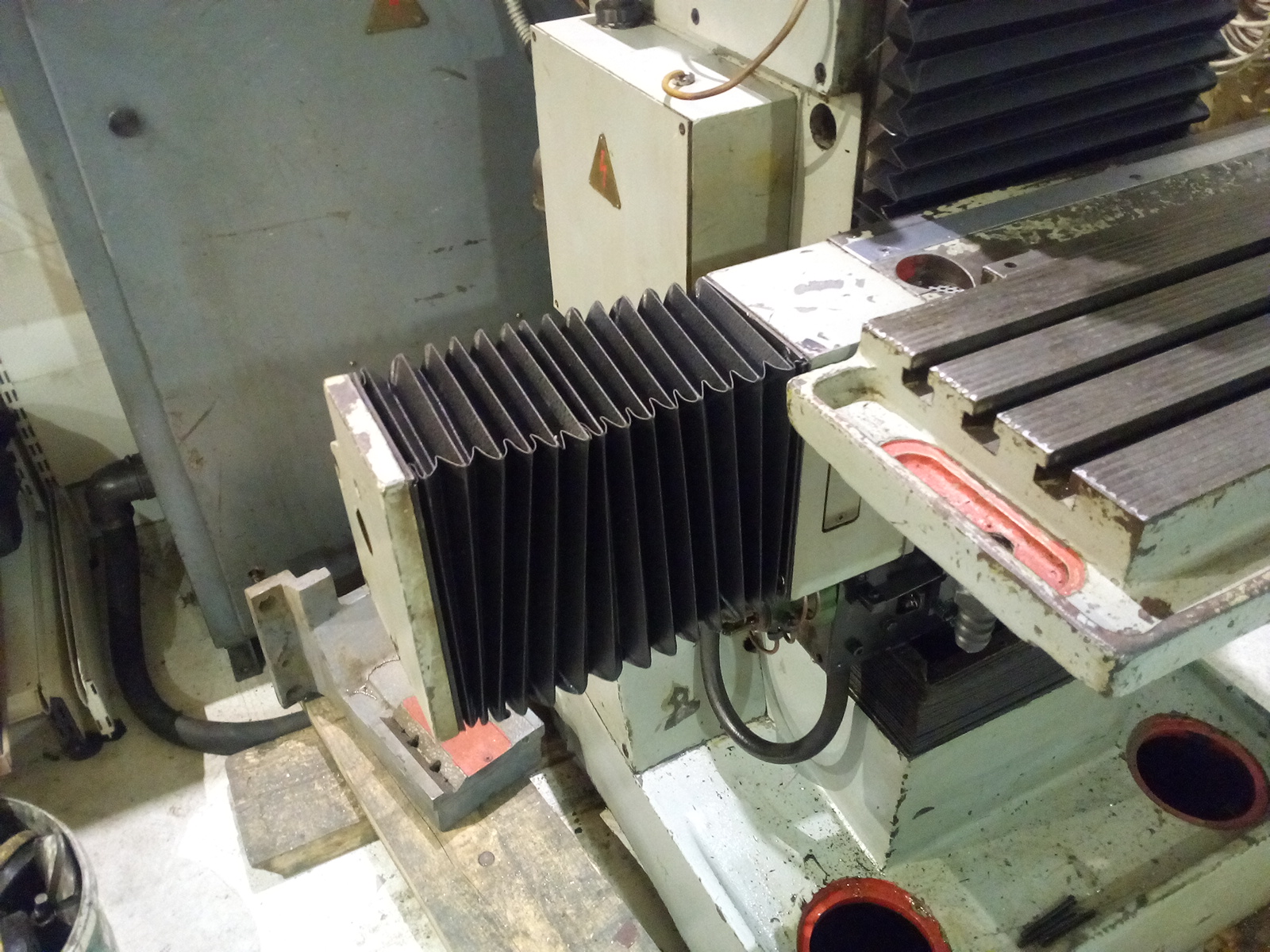

У меня небыло трех гофрозащит - всех, в общем, кроме нижней.
Поначалу хотел заказать в китае, но потом чет решил, что 10 тыщ найду куда потратить - на ту же оснастку и инструмент, которых нема пока.
Так прогулялся до ближайших мебельного и тканевого магазинов, где прикупил кожи молодого дермантина и ПВХ-кромку для ЛДСП.
Два дня неспешной работы и три гофры готовы:
IMG_20190303_193625.jpg (3795 просмотров) <a class='original' href='./download/file.php?id=158272&mode=view' target=_blank>Загрузить оригинал (835.43 КБ)</a>
IMG_20190303_193637.jpg (3795 просмотров) <a class='original' href='./download/file.php?id=158282&mode=view' target=_blank>Загрузить оригинал (802.98 КБ)</a>
IMG_20190303_193602.jpg (3795 просмотров) <a class='original' href='./download/file.php?id=158283&mode=view' target=_blank>Загрузить оригинал (842.87 КБ)</a>
IMG_20190228_224809.jpg (3795 просмотров) <a class='original' href='./download/file.php?id=158286&mode=view' target=_blank>Загрузить оригинал (931.46 КБ)</a>
Не знаю, насколько их хватит, будем посмотреть...

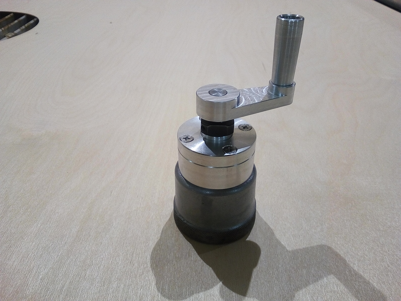

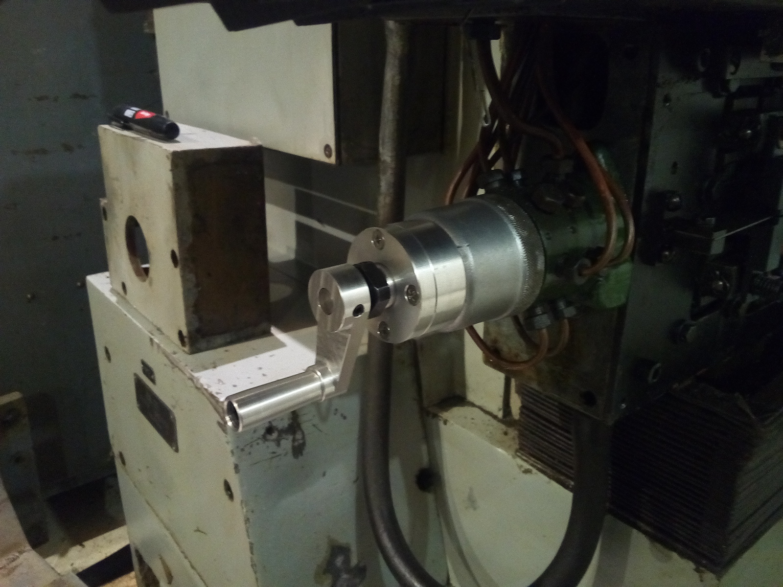

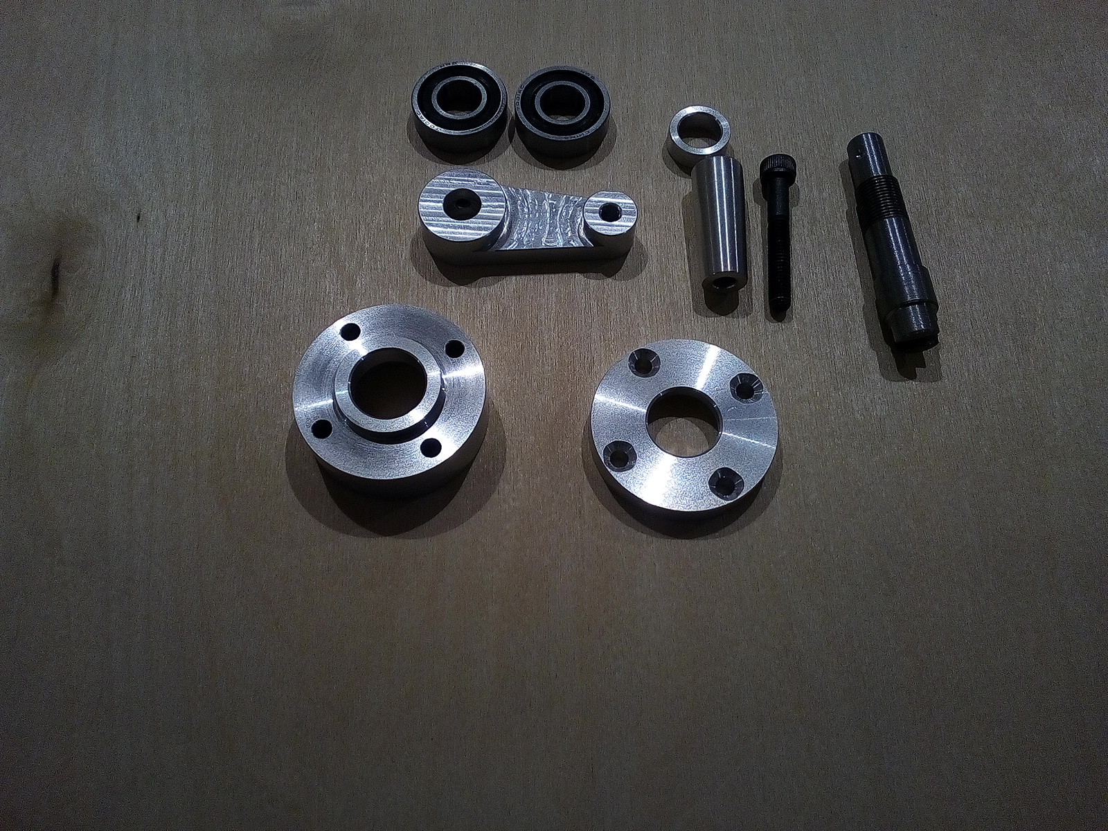

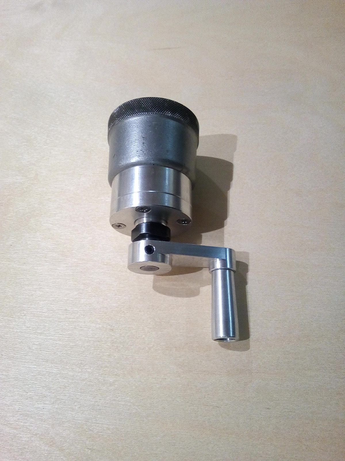

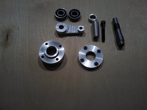

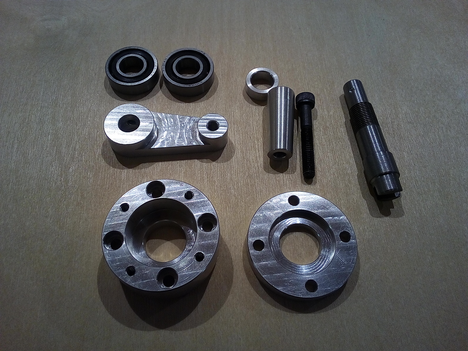

Следующим на очереди был лубрикатор (ручной насос), у которого какие-то изверги с мясом выдрали ручку и кусок крышки.
Чуточку помозговал, денек попилил-поточил и в результате на свет появилось такое вот решение:
IMG_20190303_193213.jpg (3795 просмотров) <a class='original' href='./download/file.php?id=158271&mode=view' target=_blank>Загрузить оригинал (1.2 МБ)</a>
IMG_20190303_193136.jpg (3795 просмотров) <a class='original' href='./download/file.php?id=158285&mode=view' target=_blank>Загрузить оригинал (1.16 МБ)</a>
IMG_20190303_193149.jpg (3795 просмотров) <a class='original' href='./download/file.php?id=158284&mode=view' target=_blank>Загрузить оригинал (1.07 МБ)</a>
IMG_20190303_194634.jpg (3795 просмотров) <a class='original' href='./download/file.php?id=158277&mode=view' target=_blank>Загрузить оригинал (972.65 КБ)</a>
IMG_20190303_194619.jpg (3795 просмотров) <a class='original' href='./download/file.php?id=158278&mode=view' target=_blank>Загрузить оригинал (1 МБ)</a>
IMG_20190303_194606.jpg (3795 просмотров) <a class='original' href='./download/file.php?id=158279&mode=view' target=_blank>Загрузить оригинал (1.02 МБ)</a>
IMG_20190303_194743.jpg (3795 просмотров) <a class='original' href='./download/file.php?id=158275&mode=view' target=_blank>Загрузить оригинал (768.77 КБ)</a>
Все собралось без проблем, работает-качает)) Чему я несказанно рад....

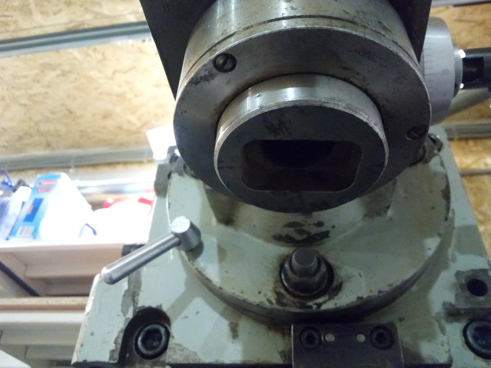

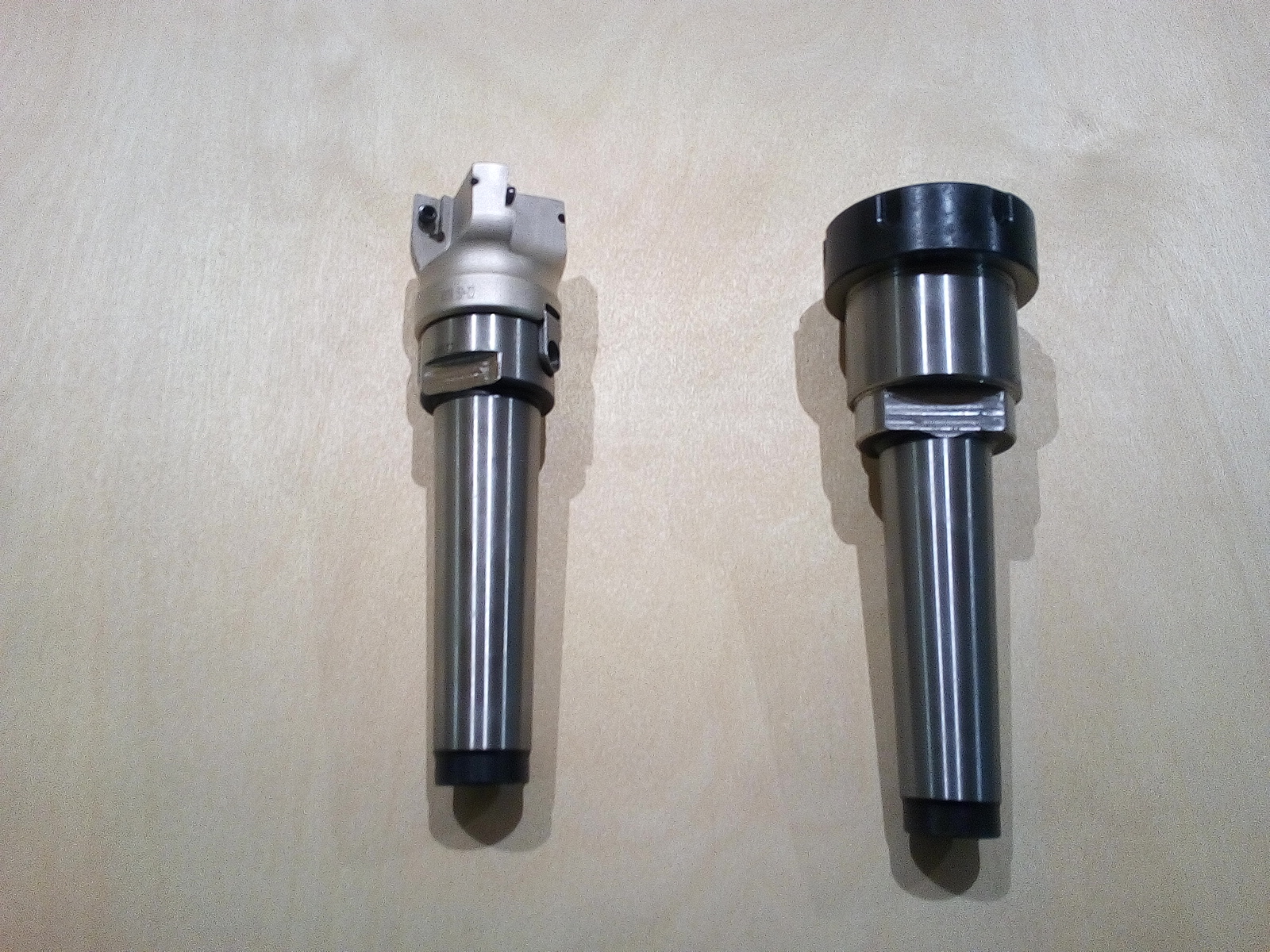

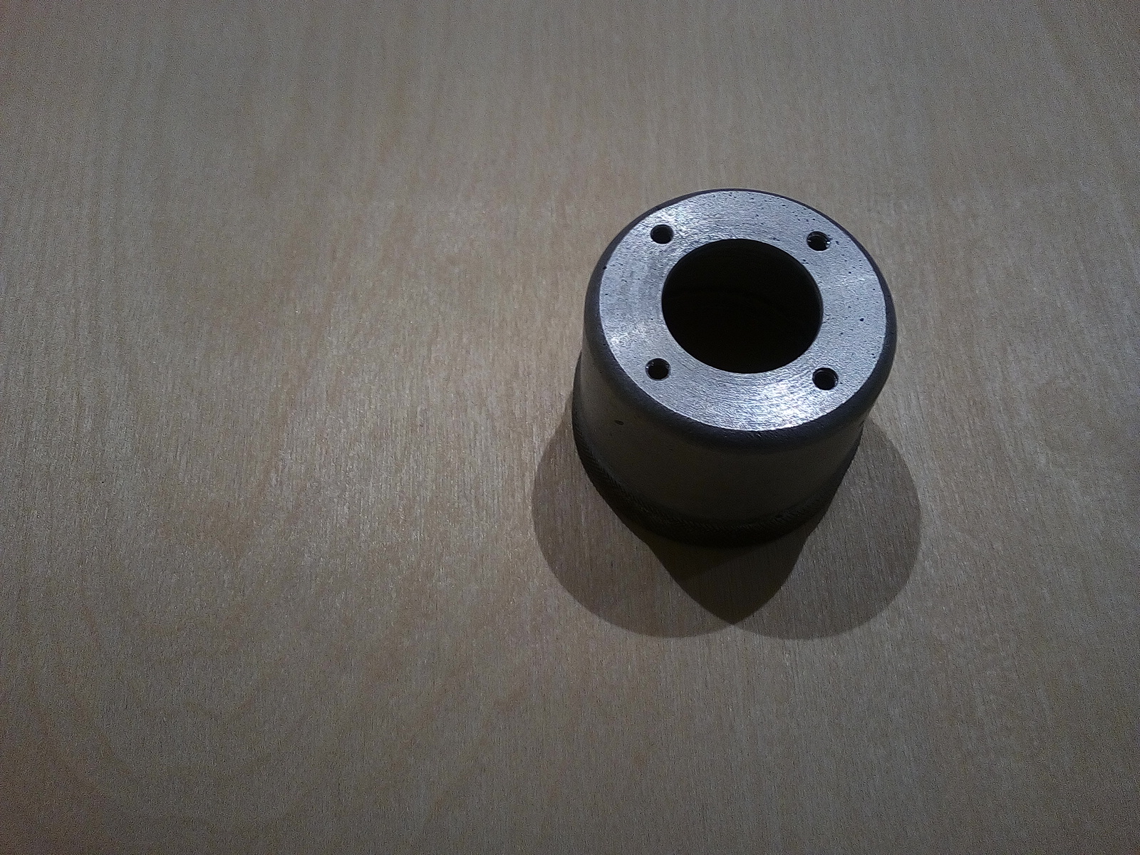

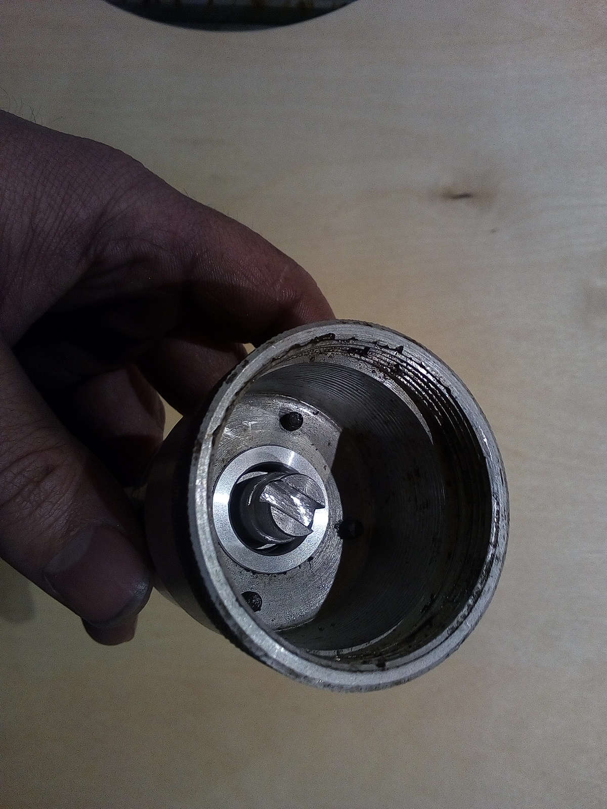

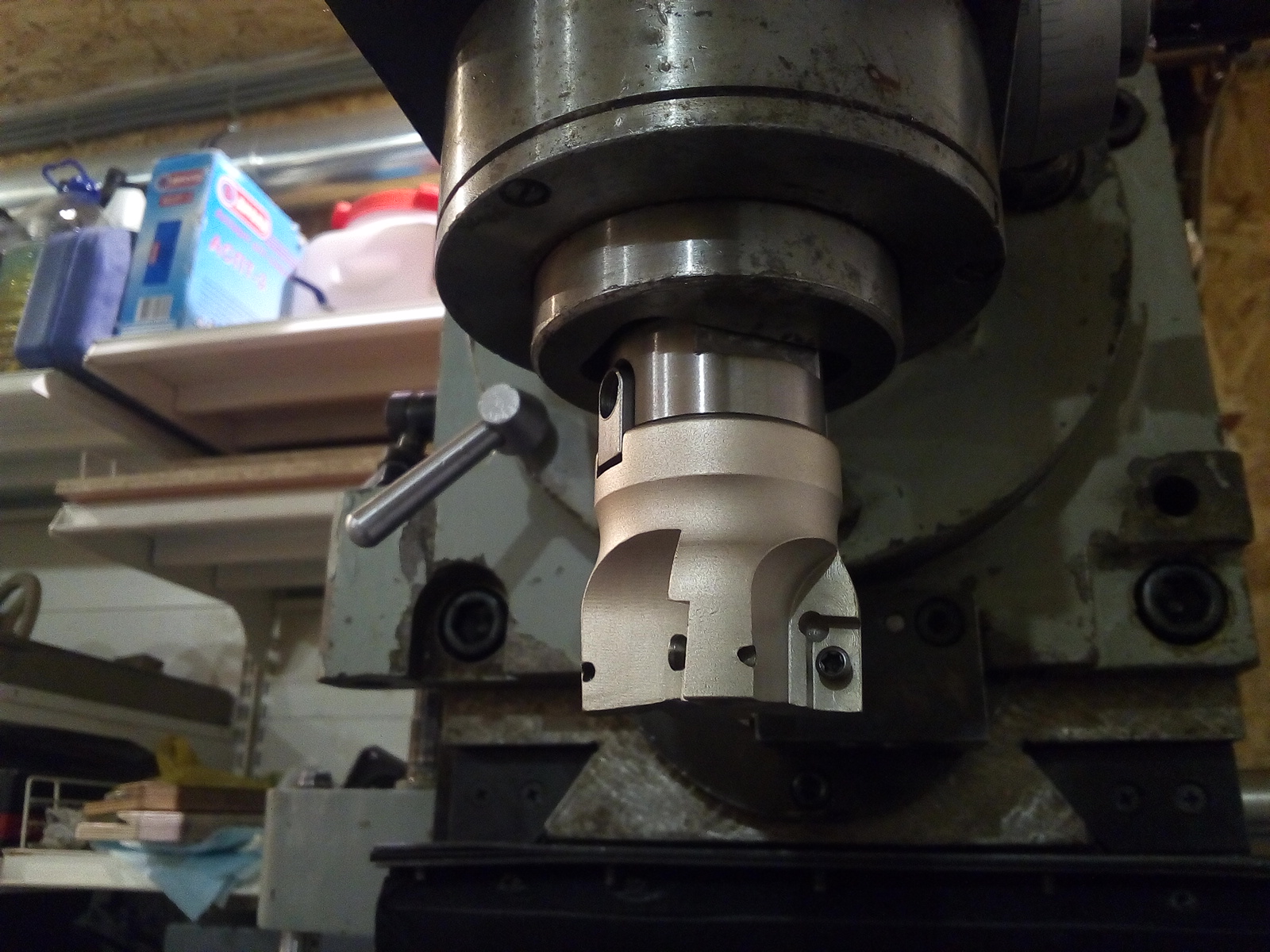

Далее, пришли мне с китаю две оправки - цанговый патрон ER40 и 50мм фреза под сменные пластинки.
Пробная попытка поженить их с ВФГ обернулась полным провалом...

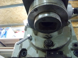

У меня на торце шпинделя есть прямоугольное углубление, куда лысками заходит инструмент и кое страхует его от проворачивания:
IMG_20190303_193658.jpg (3795 просмотров) <a class='original' href='./download/file.php?id=158281&mode=view' target=_blank>Загрузить оригинал (736.59 КБ)</a>

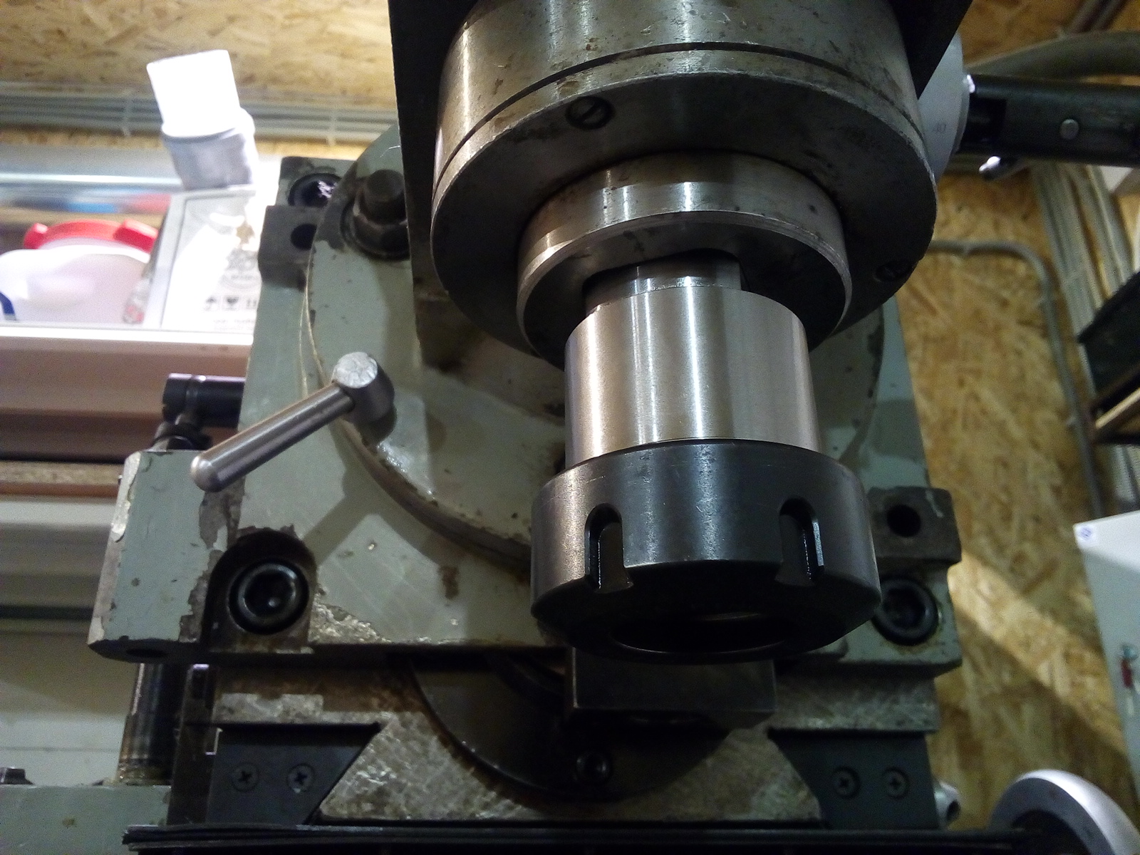

вот из-за этого кармана китайский инструмент и не хотит садиться в конус, ибо упирается в торец шпинделя.
звонок другу, а затем шерстение чипмейкера показали, что народ не парится особо и просто срезает лишнее мясо с торца шпинделя, после чего проблема рассасывается.
Я же решил, что попортить шпиндель всегда успею, а пока надо попробовать выйти из ситуации малой кровью, т.е. доработать слегка инструмент.
Вновь был подключен токарный, а затем и фрезерный (соседский 6р12 - ну и махина, хочу я вам сказать!), на который я напросился поработать.
В результате обеим оправкам было сделано небольшое обрезание:
IMG_20190303_193825.jpg (3795 просмотров) <a class='original' href='./download/file.php?id=158273&mode=view' target=_blank>Загрузить оригинал (1.03 МБ)</a>
IMG_20190303_194011.jpg (3795 просмотров) <a class='original' href='./download/file.php?id=158274&mode=view' target=_blank>Загрузить оригинал (789.21 КБ)</a>
IMG_20190303_193921.jpg (3795 просмотров) <a class='original' href='./download/file.php?id=158280&mode=view' target=_blank>Загрузить оригинал (823.11 КБ)</a>
бонусом получилось, что я могу их же использовать в горизонтальном шпинделе, на котором есть такое же углубление и которое не сточишь, т.к. в него заходит ответная часть ВФГ.

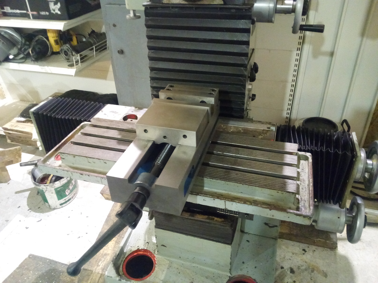

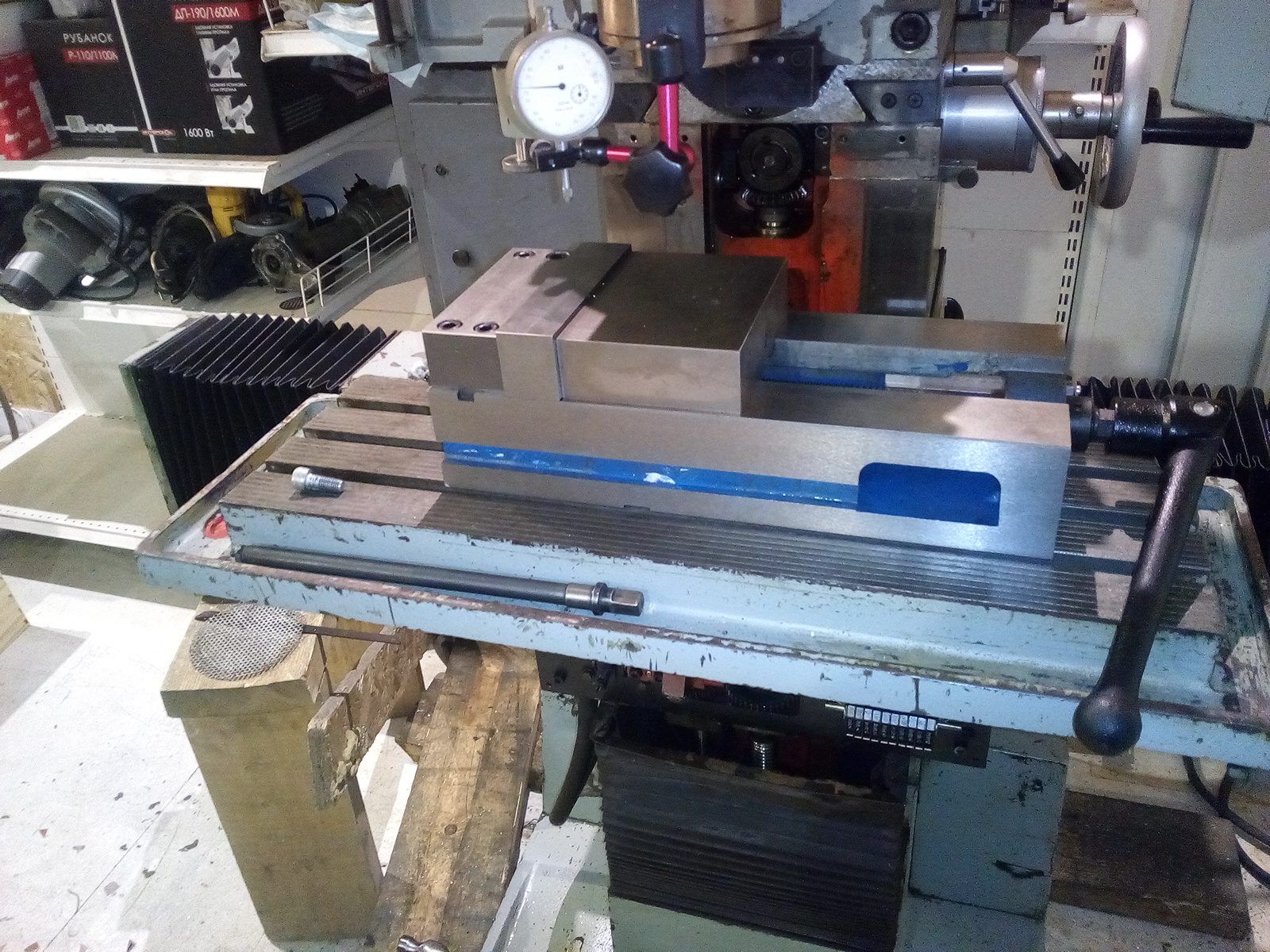

Ну и разжился такими вот тисочками для фрезера, правда, малость пожадничал с размерами :hehehe:
IMG_20190303_194853.jpg (3795 просмотров) <a class='original' href='./download/file.php?id=158276&mode=view' target=_blank>Загрузить оригинал (811.52 КБ)</a>
IMG_20190228_224754.jpg (3795 просмотров) <a class='original' href='./download/file.php?id=158287&mode=view' target=_blank>Загрузить оригинал (1 МБ)</a>
IMG_20190228_224824.jpg (3795 просмотров) <a class='original' href='./download/file.php?id=158289&mode=view' target=_blank>Загрузить оригинал (1.01 МБ)</a>
Надо было все же 125 мм брать, а не 160....
ежели у кого вдруг обратная проблема - готов махнуться на аналогичные, но немного меньшего размера тисочки...

у меня на 675 станке таже проблема была с 100мм сковородой. просто доработал державку на токарном.

frezeryga писал(а):у меня на 675 станке таже проблема была с 100мм сковородой. просто доработал державку на токарном.
я думал поначалу проточить вкруговую оправку...
Но потом решил таки лыски фрезернуть - пускай будет, как задумано конструкторами...
Как кстати 100 мм фрезкой 675 работает?
Не тяжко ему?
На каких режимах пилькал?
nik1, с твоей работой по 676-му не сравнить)) я так, можно сказать и руки из карманов не доставал)
Re: Фрезерный 6Б75В
Я только профиля торцую снимаю по 5мм режимы непомню все по глазомеру.
