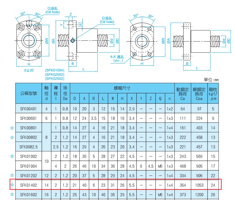

Второй вариант конечно компактнее, точнее, проще и в целом мне больше нравится, но... винты с шагом 2мм не популярны и меня беспокоит разброс цен у китайцев. Одни говорят что данные винты не бывают С7 а идут только С5 и по этому стоимость за комплект 30000р, другие даже не спрашивая точность отвечают 8000р.
И все предлагают использовать 1402. Может кто-то подсказать что в каталоге обозначается как Ca, Coa, Kgf?

А, разобрался. Динамическая и статическая нагрузка в кгс. И та и другая в разы больше моих расчётных 100кг, вопрос, почему тогда все ставят винты 16 диаметра в подобных проектах?

Вообщем уже три китайца сказали что 1602 только шлифованные. А вот SFKR1402-DFC7-600-P1 предложили по 6000р. Попробую скомпоновать ось с ними.

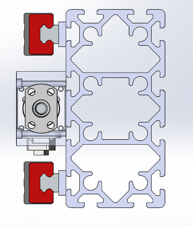

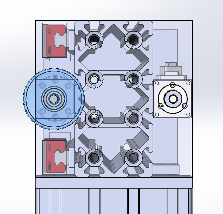

Попробовал визуализировать оба варианта:
Первый вариант (ШВП 1402 напрямую) компактнее, рельсы с гайкой швп на одном уровне, ничего не торчит, деталей меньше (+муфта, -2 шкива,- ремень, -подшипник).
Не нравится меньший ресурс швп по сравнению с 1605.

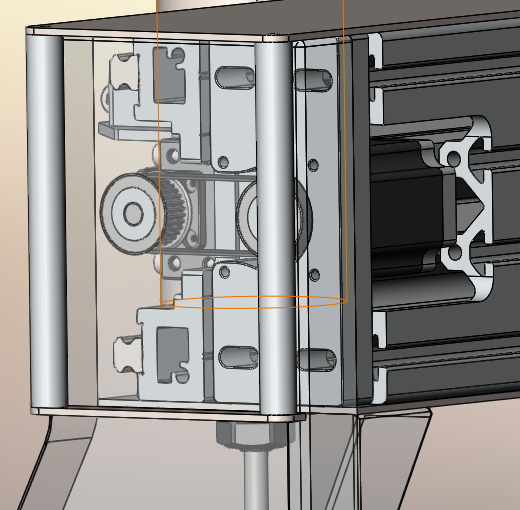

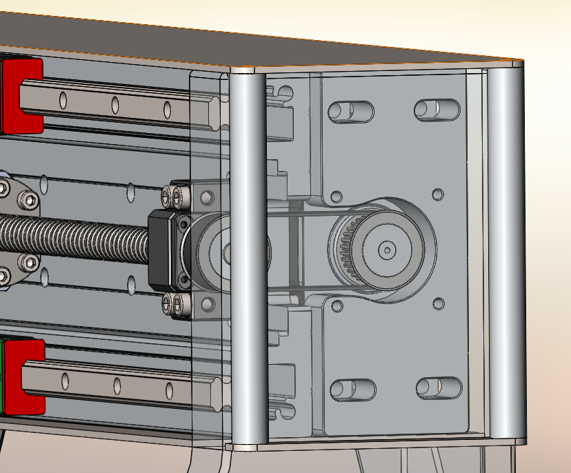

Во втором варианте (ременной редуктор и ШВП1605) пока не предусмотрен механизм натяжения ремня.
Не нравится, что шкив при таких коэффициентах получается уж сильно широким и вылазит за габариты портала.
