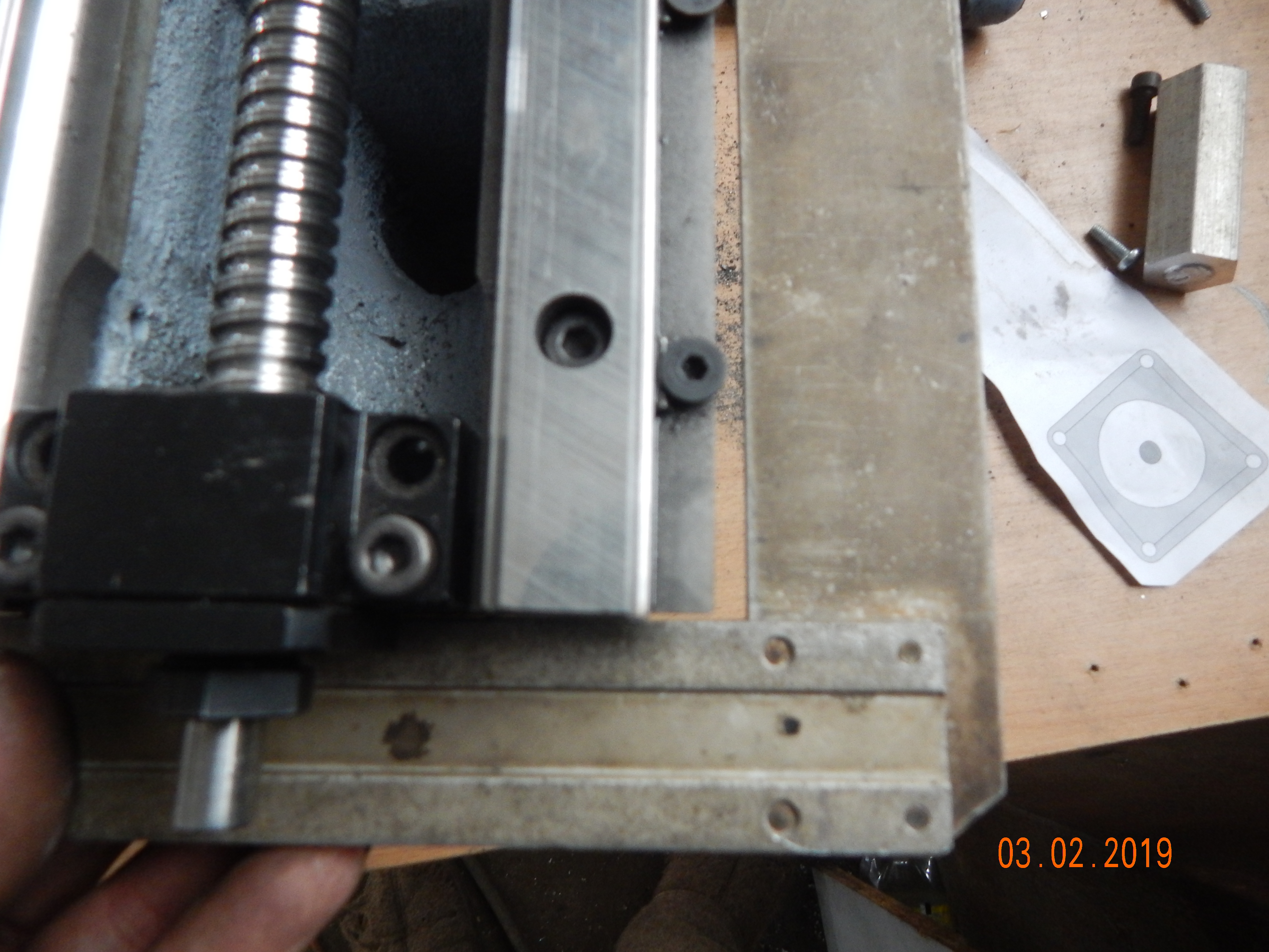

Вот ещё пара катаклизмов со станком. Задний торец станины отфрезерован на заводе, но кто же мог подумать, что в те годы 90градусов отличались так сильно от нынешних)))) Поедет она опять на фрезер, видать нравится ей что бы её носили и скаблили....
Кто то из наших предков вот чего учудил. Посадочное под задний подшипник передней бабки, сделано на оборот. Где место под подшипник, там сделано освобождение 0.3мм, а начало посадочного где крепится крышка с сальником, там всё плотнячком. Кто то сказал бы что это выработка, однако увы, покрашено грунтовкой с завода, грунт так и остался)))) Пришлось напылить и убрать этот косяк.

Дак вроде задний торец и не фрезеруется если конструктивных элементов там нету. Как отлилось так и отлилось.

Adskiydart писал(а):не фрезеруется
В этом отфрезерован.

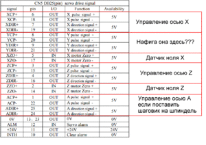

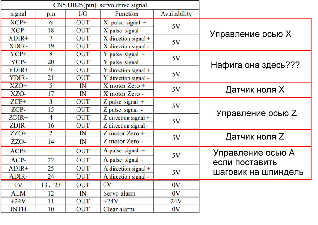

Парни, пока "покуриваю" дату от стойки.
Собственно вопросы в картинке. Я всё правильно понял? И нафига там ось У?

Лёха ибн ИВАНЫЧ, стойка фрезерна, напевно?
нікому нічого не нав'язую.
Сообщения: 2098
Re: Токарный ЧПУ из ТВ 3
Можно автосмену инструмента поворотную прикрутить например. А так согласен с aegis - похоже фрезерная.

aegis писал(а):Лёха ибн ИВАНЫЧ, стойка фрезерна, напевно?
Мабуть и так, алэ маемо назву SZGH-CNC990TDb(series) Это токарная серия. Получается в этой серии есть и с осью У.
Однако меня больше интересовали другие оси.

[quote="nevkon"][/quote]
Возможно. А может это общая распиновка серии.
Лёха ибн ИВАНЫЧ писал(а):Возможно. А может это общая распиновка серии.
я бы уточнил этот вопрос.... потому как токарить на фрезерной стойке - может быть очень интересно и увлекательно..... :)
Лёха ибн ИВАНЫЧ
Сообщения: 89
Зарегистрирован: 23 дек 2017, 21:25
Репутация: 16
Откуда: ЛНР
Сообщение Лёха ибн ИВАНЫЧ »
Hanter писал(а):интересно и увлекательно.
Уточню. Мне бы трёхостную стоечку, да так, что бы она работала на токанике. В идеале мне нужен токарно-фрезерный станок. Где то попадалось что какая то стойка может работать (не знаю как правильно) и в линейной системе и в 3д. Ну как то так.
Производитель пишет что 3, 4, 5 оси по договорённости. Получается они в токарную версию могут притулить ещё три оси.
не знаю что они могут втулить в токарную стойку, насколько мне известно - ничего они туда втуливать не будут. есть стойка с набором функций. все.. не нравится - берем другую стойку с другим набором функций. это не сименс или фанук с хайденом где можно что-то добавить...
Касаемо "токарно-фрезерного" - в свете вышесказанного искать нада именно такую стойку. токарную с поддержкой приводного инструмента и фрезерными функциями. Чисто фрезерная стока не прокатит. потому как "основы" обработки другие. коды другие. набор функций которые постоянно используются - тоже другой..
