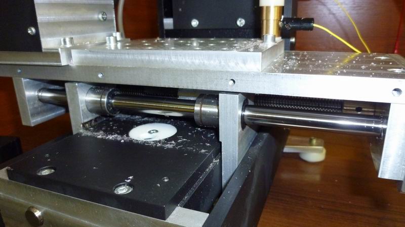

Хотел на швп сделать и жесткость по выше.

frezeryga писал(а):Хотел на швп сделать и жесткость по выше.
Да вроде последняя модель с ШВП идёт, жёсткости там хватает.
Re: Микро станочек 250х150х100 (открытый проект)
На обдирке нехватает немного. Но я пока незнаю буду делать ювелирный или нет. Там с повороткой веселей похорошему волновик надо.

frezeryga писал(а):На обдирке нехватает немного.
Голова слабовата и шпиндель смех один).
frezeryga писал(а):Там с повороткой веселей похорошему волновик надо.
Излишество и удорожание

frezeryga писал(а):колонна притягивается снизу 4мя болтами и еще 4мя болтами к задней стенке.
Пластина подлинней просится... Не?

Загуглил "стрижа", по пластику и воску, висячие валы, без ШВП.
Про шпиндель : "Марафон коллекторный, самый простой. не помню какая мощность.. но точне не более 30вт..
"если вообще не 18." шпиндель - Saeyang (Корея), до 35000 об/мин, возможно использование цанг 2,35, 3 и 3,175мм"
Походу его со свистом заменит какая нибуть качественная прямошлифовальная машинка типа Deremel
стрижж.jpg (2716 просмотров) <a class='original' href='./download/file.php?id=155352&mode=view' target=_blank>Загрузить оригинал (67.32 КБ)</a>

во первых, плохо гуглите про стрижа, уже давно на рельсах и с безщеточным шпинделем на 230Ватт. (включая 5-ти осевую версию)
во вторых, у Вас нет осознания что такое фрезеровка восковых моделей для ювелирной отросли, ни какой Dremel не подойдет в качество шпинделя.
в третьих, станок создавался для узкой специализации - фрезеровка восковых моделей в ювелирной отросли, всё что может станок сверх этого это бонус для владельца станка.
в добавок скажу, что далеко на каждое ШВП подходит для ювелирного станка, на рынке есть 5-ти осевые станки Канадской фирмы, на них стоит также трапеция гайка/винт, этот выбор сделан производителем осознано, станок стоить далеко за 1млн руб.

Portos писал(а):далеко на каждое ШВП подходит для ювелирного станка
Судя по фото, там обычные катанки C7

Использую швп с7 но не допускаю люфта в них.
Lafayette
Сообщения: 3349
Репутация: 445
Сообщение Lafayette »
frezeryga писал(а):Использую швп с7 но не допускаю люфта в них.
а с точностью перемещения как борешься?
Никак не борюсь. Какая есть у винтов такая и есть.
