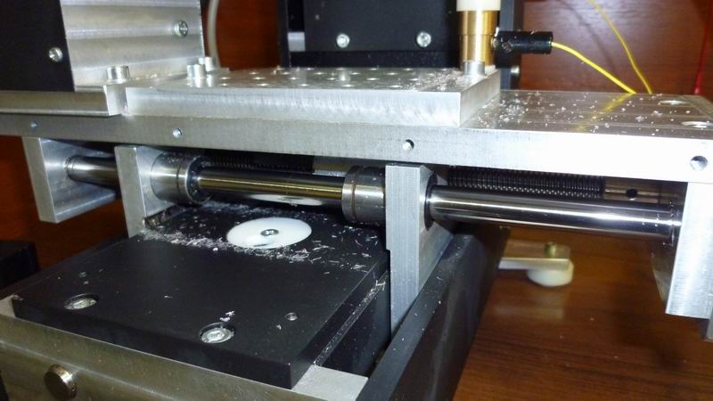

Хотел на швп сделать и жесткость по выше.

frezeryga писал(а):Хотел на швп сделать и жесткость по выше.
Да вроде последняя модель с ШВП идёт, жёсткости там хватает.
Re: Микро станочек 250х150х100 (открытый проект)
На обдирке нехватает немного. Но я пока незнаю буду делать ювелирный или нет. Там с повороткой веселей похорошему волновик надо.
tehnic
Сообщения: 267
Репутация: 20
Сообщение tehnic »
frezeryga писал(а):На обдирке нехватает немного.
Голова слабовата и шпиндель смех один).
frezeryga писал(а):Там с повороткой веселей похорошему волновик надо.
Излишество и удорожание

frezeryga писал(а):колонна притягивается снизу 4мя болтами и еще 4мя болтами к задней стенке.
Пластина подлинней просится... Не?

tehnic писал(а):
frezeryga писал(а):под воск были мысли разработать полноценный 4х осевой ювелирный станок.
А смысл его разрабатывать, "Стриж" оптимальный станок.
Стриж - оверпрайснутое говно, собранное из самых простых комплектующих(ну кроме шпинделя, там вроде какая то крутая бормашинка). Красная цена Стрижа 2к$ в лучший день.
Mamont
Сообщения: 1667
Репутация: 391
Настоящее имя: Виталий
Откуда: РБ Минск
Сообщение Mamont »
Загуглил "стрижа", по пластику и воску, висячие валы, без ШВП.
Про шпиндель : "Марафон коллекторный, самый простой. не помню какая мощность.. но точне не более 30вт..
"если вообще не 18." шпиндель - Saeyang (Корея), до 35000 об/мин, возможно использование цанг 2,35, 3 и 3,175мм"
Походу его со свистом заменит какая нибуть качественная прямошлифовальная машинка типа Deremel
кому там это унылое гавно "оптимально" ??? то-то народ на них матюги складывает...
Сообщение tehnic »
Dimka_almighty писал(а):вот и пользуйся оптимальным станком. Здесь форум любителей ЧПУ и всякие проекты имеют право на жизнь.
Я не кому не говорю, чем надо пользоваться. Да, каждый проект имеет право на жизнь, но он должен быть лучше, чем предыдущий.
Mamont писал(а):Походу его со свистом заменит какая нибуть качественная прямошлифовальная машинка типа Deremel
Дремел визжит громче, чем марафон. От марафона то уши вянут.
Hanter писал(а):кому там это унылое гавно "оптимально" ??? то-то народ на них матюги складывает...
"Оптимально" по защите направляек и ШВП для такого мелкого станка.
Ну матюки на всё складывают)
Этот станок всеже широкоуниверсальный по металлу и всякой всячине но и воск не проблема.

frezeryga писал(а):Этот станок всеже широкоуниверсальный по металлу и всякой всячине но и воск не проблема.
По какому металлу?
Цветняк любой. Может что по тверже мелким инструментом.

Mamont писал(а):Загуглил "стрижа", по пластику и воску, висячие валы, без ШВП.
во первых, плохо гуглите про стрижа, уже давно на рельсах и с безщеточным шпинделем на 230Ватт. (включая 5-ти осевую версию)
во вторых, у Вас нет осознания что такое фрезеровка восковых моделей для ювелирной отросли, ни какой Dremel не подойдет в качество шпинделя.
в третьих, станок создавался для узкой специализации - фрезеровка восковых моделей в ювелирной отросли, всё что может станок сверх этого это бонус для владельца станка.
в добавок скажу, что далеко на каждое ШВП подходит для ювелирного станка, на рынке есть 5-ти осевые станки Канадской фирмы, на них стоит также трапеция гайка/винт, этот выбор сделан производителем осознано, станок стоить далеко за 1млн руб.

Portos писал(а):далеко на каждое ШВП подходит для ювелирного станка
Судя по фото, там обычные катанки C7

MGG
Сообщения: 3403
Репутация: 1010
Сообщение MGG »
Portos писал(а):в добавок скажу, что далеко на каждое ШВП подходит для ювелирного станка, на рынке есть 5-ти осевые станки Канадской фирмы, на них стоит также трапеция гайка/винт, этот выбор сделан производителем осознано, станок стоить далеко за 1млн руб.
Т.е. в канаде ты думаешь не кроят на всем подряд, а именно технологическая фишка ? :D
Использую швп с7 но не допускаю люфта в них.
Сообщение Lafayette »
frezeryga писал(а):Использую швп с7 но не допускаю люфта в них.
а с точностью перемещения как борешься?
Никак не борюсь. Какая есть у винтов такая и есть.
