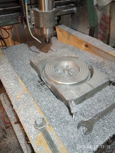

Первая стружка :hehehe:
https://www.youtube.com/watch?v=nsxW43K7ydc
пробовал сначала фреза тупая была подправил пошло тихонько
https://www.youtube.com/watch?v=txDjo-tk39k
будет корпус для сменщика похожий на этот
только менять манипулятором будет
https://www.youtube.com/watch?v=3o5uuYrubjE
IMG_20190217_171012.jpg (6048 просмотров) <a class='original' href='./download/file.php?id=157271&mode=view' target=_blank>Загрузить оригинал (5.28 МБ)</a>

Re: Фрезер на бывшей поверочной 1000-600
Сообщение yellosax »
А что за моторы, драйвера, плата управления ?
vovafed
Сообщения: 1810
Репутация: 325
Откуда: башкортостан
Сообщение vovafed »
по X Y моторы с драйверами yaskawa сигма 2 200 ватные
слабые но других пока нет
по Z 400ватный самсунговский привод с тормозом CSDJ-04BX2
управляется икс и игрик по аналогу 7i77+ 5i25
по зет драйвер не получилось по аналогу настроить была мертвая зона по аналоговому входу
не получилось в драйвере ее убрать и пид регулятор бесился перескакивая ее
пришлось по степ дир к лпт порту прикрутить
какая то овальность при обработке есть нужно еще с пид регулятором колдовать
не терпелось попилить толком не настроил :oops:

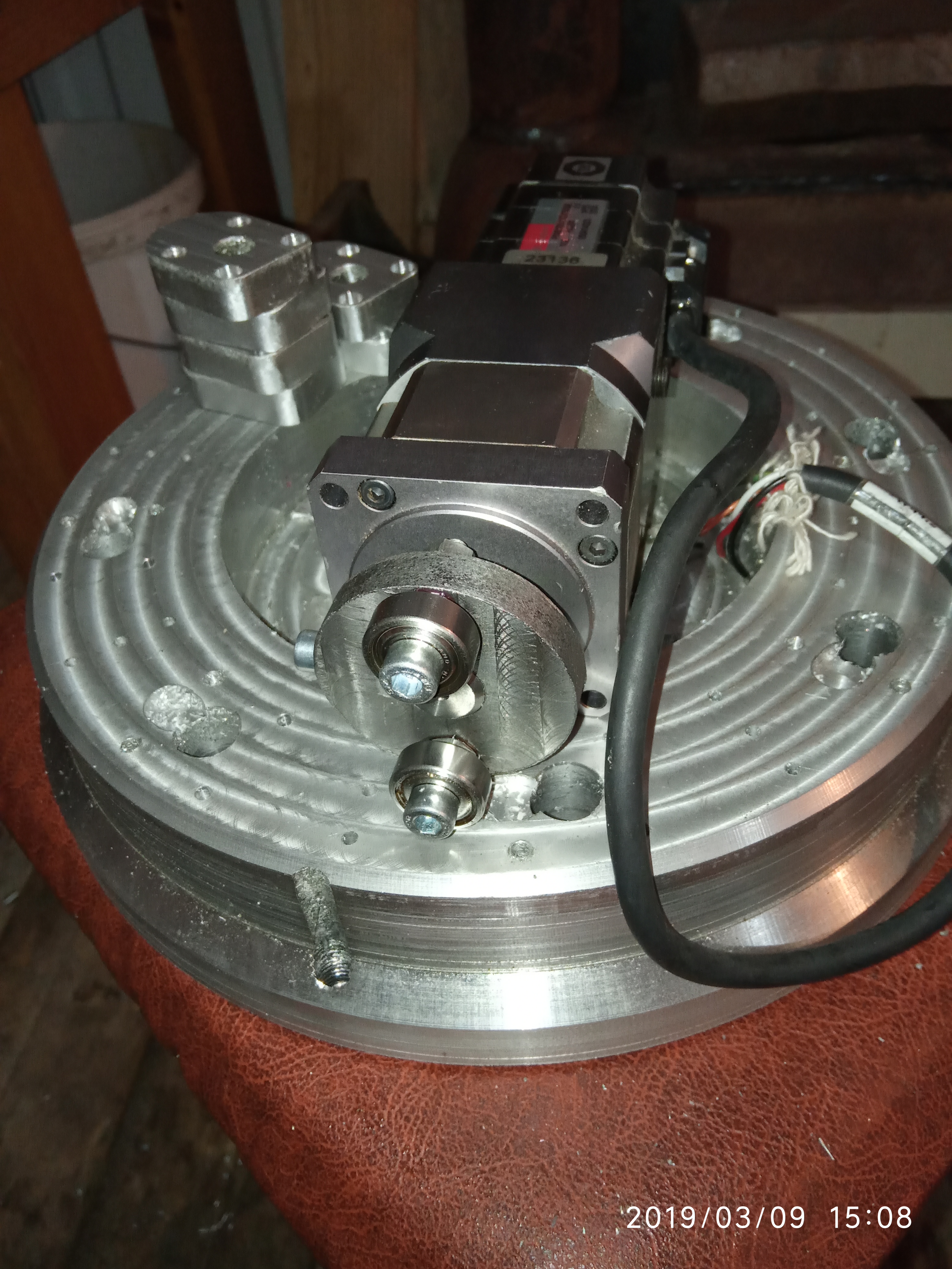

vovafed
Сообщения: 1810
Репутация: 325
Сообщение vovafed »
https://www.youtube.com/watch?v=G4m8K-1N67k
барабан сменщика
железные части пилил низкооборотистым шпинделем
https://www.youtube.com/watch?v=BPU-oOnubz0
https://www.youtube.com/watch?v=U8753Lj67UU
vovafed
Сообщения: 1810
Репутация: 325
Сообщение vovafed »

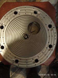

Фото немного
IMG_20190316_181956.jpg (5580 просмотров) <a class='original' href='./download/file.php?id=159100&mode=view' target=_blank>Загрузить оригинал (2.95 МБ)</a>
IMG_20190309_150825.jpg (5575 просмотров) <a class='original' href='./download/file.php?id=159103&mode=view' target=_blank>Загрузить оригинал (3.87 МБ)</a>
