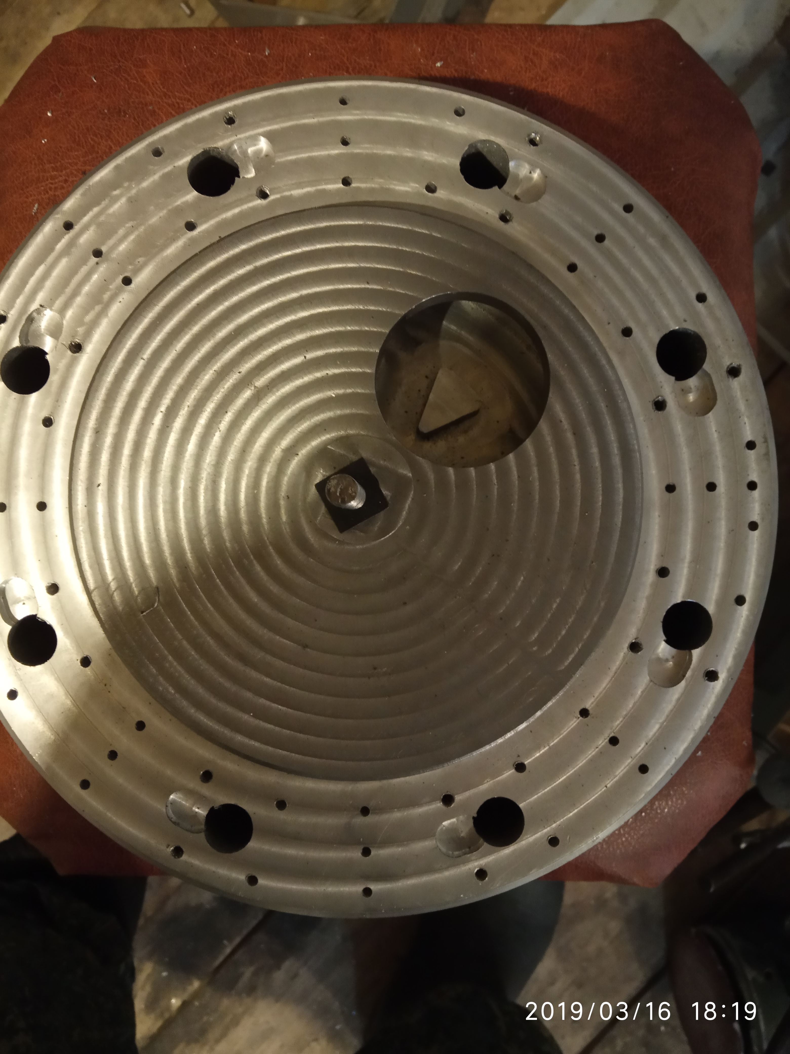

vovafed
Сообщения: 1810
Репутация: 325
Откуда: башкортостан
Re: Фрезер на бывшей поверочной 1000-600
Сообщение vovafed »
Фото немного
IMG_20190316_181956.jpg (5584 просмотра) <a class='original' href='./download/file.php?id=159100&mode=view' target=_blank>Загрузить оригинал (2.95 МБ)</a>
IMG_20190309_150825.jpg (5579 просмотров) <a class='original' href='./download/file.php?id=159103&mode=view' target=_blank>Загрузить оригинал (3.87 МБ)</a>
