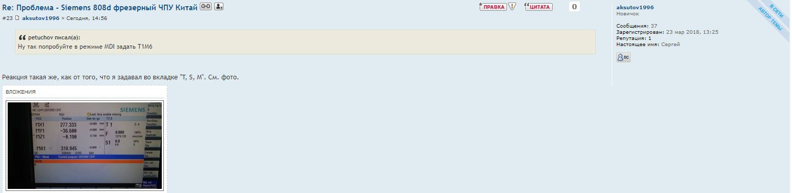

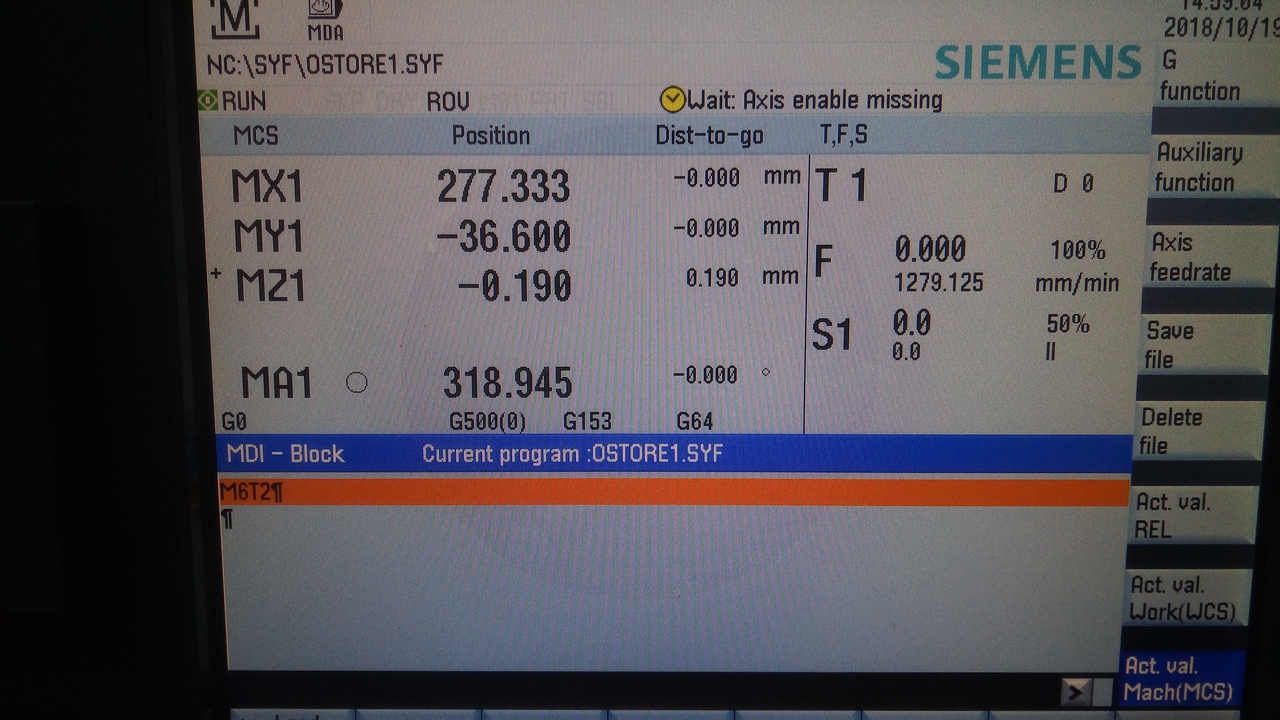

petuchov писал(а):Ну так попробуйте в режиме MDI задать T1M6
Не могу найти такого режима, где я бы мог прописать кадр, как я это делал на самодельной чпушке в Mach3.
aksutov1996
Сообщения: 106
Зарегистрирован: 23 мар 2018, 13:25
Re: Проблема - Siemens 808d фрезерный ЧПУ Китай
Сообщение aksutov1996 »
Реакция такая же, как от того, что я задавал во вкладке "T, S, M". См. фото.

aksutov1996 писал(а):Дополнение:
После перезагрузки и попытке смены инструмента сталкиваюсь со следующим (см. фото снимка экрана)
Чуть-чуть разобрался кое в чём. Ошибка, которая была на фото, была вызвана тем, что магазин выдвинут и сработан концевой датчик, отсюда блокируется использование оси Z. Поменял трубки местами у магазина, он задвинулся и ось зашевелилась.

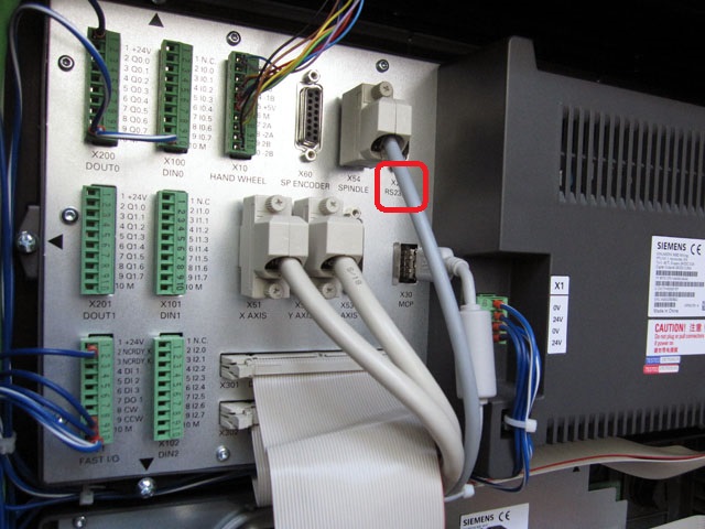

aksutov1996 писал(а):же написал в siemens за архив файлом, чтоб поставить русский язык. С завода станок не имеет возможности выбрать русский. Только Китай и Английский.
Сзади стойки разъем СOM(RS232) или Сетевой? Скорее всего СOM(RS232).
1.jpg (3574 просмотра) <a class='original' href='./download/file.php?id=148719&sid=d399cc32f9a36de267e90ed646143cd5&mode=view' target=_blank>Загрузить оригинал (96.56 КБ)</a>
Predator писал(а):Хм, странно... хотя... Китай, он и есть Китай.
Эта стойка делается в Китае на заводе Сименс. В старых версиях было только так. В новых версиях выбор языков больше и русский есть ;) Сименс пришлют файлик обновления и руссифицируется стойка ;)

aftaev писал(а):Сзади стойки разъем СOM(RS232) или Сетевой? Скорее всего СOM(RS232).
В пн отвечу на этот вопрос. А это что-то решает в моей проблеме?
