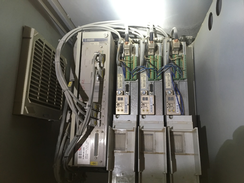

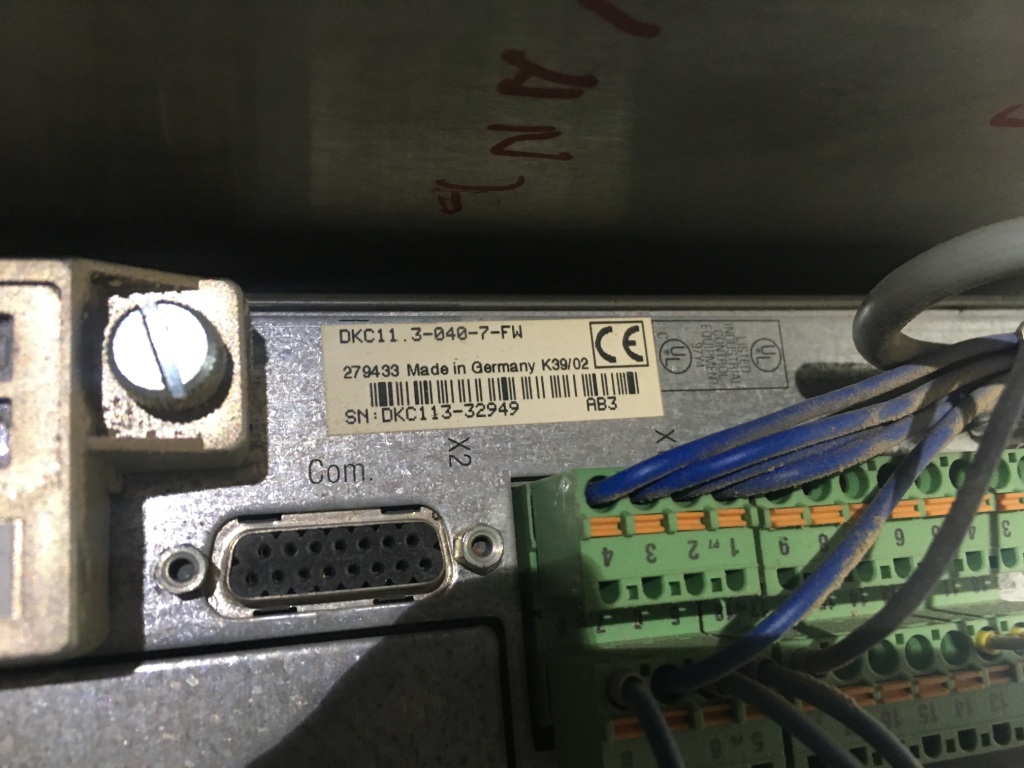

valery_krd писал(а): А MESA получится использовать ?
Вы бы модели драйверов и NUM1020 написали бы полностью. или фотки там...
Обычно на боковой поверхности есть наклейка с наименованием.
Это запросто может оказаться одна голова и три силовых модуля - трехосный серво усилитель.

Похоже в этом NUM все мозги и прочее. К нему просто цепляется монитор и клавиатура.
Может имеет смысл подключить монитор и посмотреть, вдруг он живой?
Вот доки на него. https://www.google.com/url?sa=t&source= ... z9FynY-tdE
На странице 6.55 есть распиновка видео кабеля. ;)

valery_krd
Сообщения: 51
Зарегистрирован: 06 янв 2019, 14:41
Re: Восстановление старого обрабатывающего центра (прошу пом
Сообщение valery_krd »

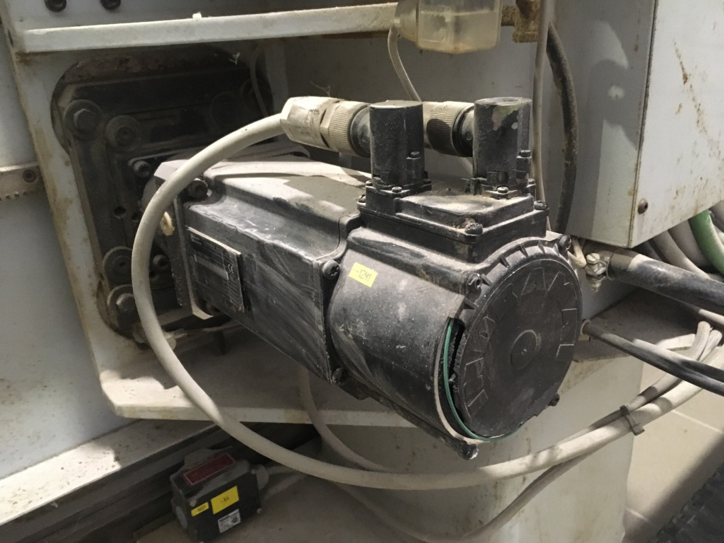

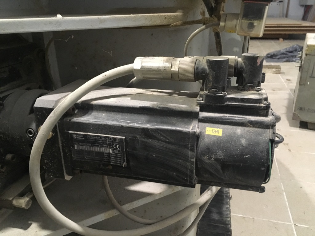

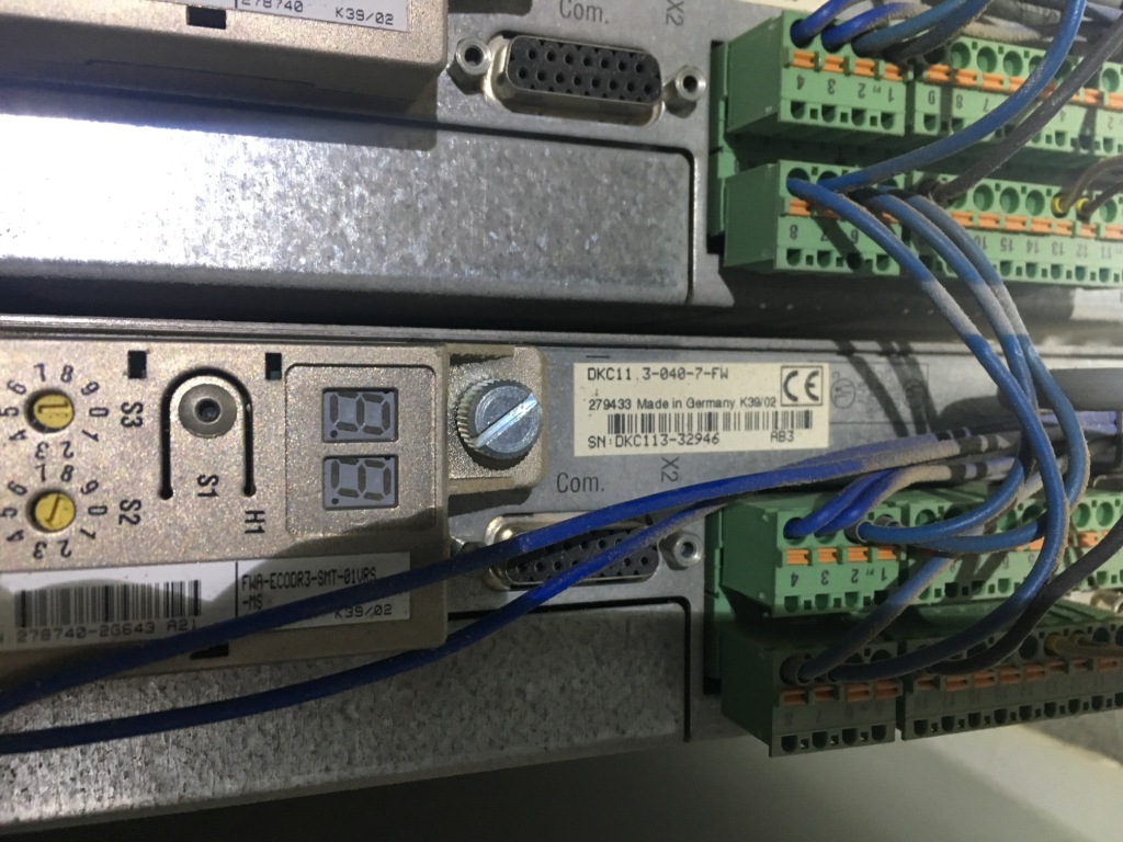

фото приводов и моторов
13.jpg (2834 просмотра) <a class='original' href='./download/file.php?id=154169&mode=view' target=_blank>Загрузить оригинал (209.84 КБ)</a>
14.jpg (2834 просмотра) <a class='original' href='./download/file.php?id=154170&mode=view' target=_blank>Загрузить оригинал (230.23 КБ)</a>
15.jpg (2834 просмотра) <a class='original' href='./download/file.php?id=154171&mode=view' target=_blank>Загрузить оригинал (205.01 КБ)</a>
16.jpg (2834 просмотра) <a class='original' href='./download/file.php?id=154172&mode=view' target=_blank>Загрузить оригинал (193.41 КБ)</a>
17.jpg (2834 просмотра) <a class='original' href='./download/file.php?id=154173&mode=view' target=_blank>Загрузить оригинал (197.42 КБ)</a>
18.jpg (2834 просмотра) <a class='original' href='./download/file.php?id=154174&mode=view' target=_blank>Загрузить оригинал (174.83 КБ)</a>

очень хочется узнать, возможно ли сохранить моторы и драйверы
прошлый владелец говорит что был компьютер горизонтальный и монитор электронно-лучевой
но их сп....ли :thinking:

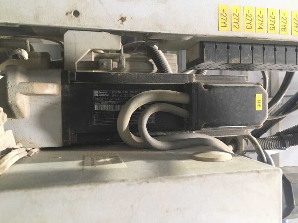

valery_krd писал(а):очень хочется узнать, возможно ли сохранить моторы и драйверы

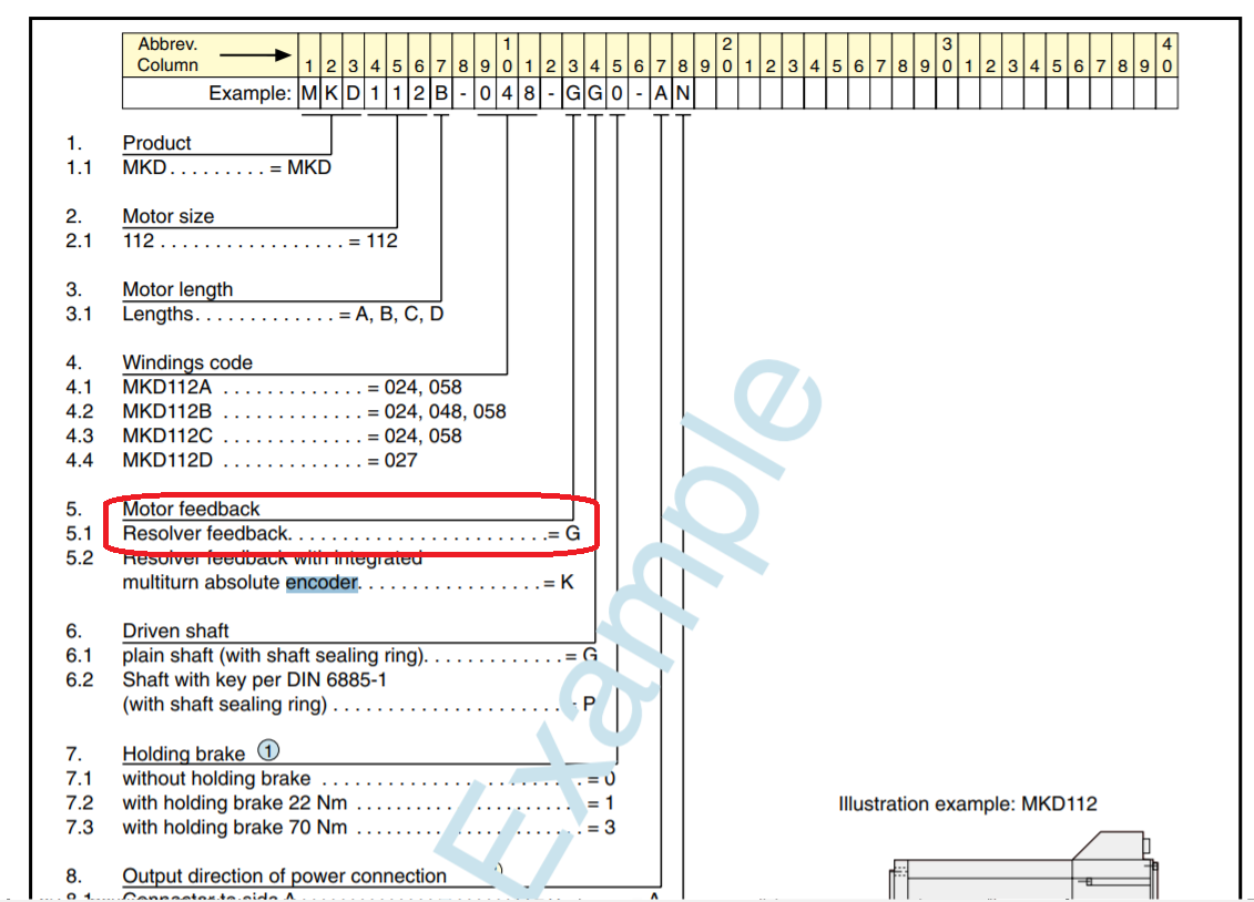

Надо взять маркировку драйверов и моторов пробить в гугле, найти на них мануалы, посмотреть какое у них управление и тогда можно что то решить. А по твоим фоткам вглядываться в маркировку шибко сложно.
На моторе видна маркировка, если правильно увидел то такая mkd041b-144-gp. Вбиваем в гугл и находим мануал на мотор http://www.magnaproducts.com/content/file/MKD_PR07.pdf
01.png (2822 просмотра) <a class='original' href='./download/file.php?id=154175&mode=view' target=_blank>Загрузить оригинал (180.38 КБ)</a>
Судя по мануалу и буквам GP в моторах стоят не энкодер, а резольвер что шибко снижает поиск сервоприводов которые смогут крутить эти моторы. Найти можно, но цена будет не айс. Частотник KEB скорее всего смогет их крутить, но цена у них такая что дешевле целиком серву купить :) Возможно частотники INVT смогут крутить эти моторы, нужно рыться в мануалах.
Возможно АМС сервоприводы подойдут, но будет аналоговое управление ...
Берешь название драйва вбиваешь в гугл dkc11.3-040-7 manual находишь мануал http://www.cmafh.com/images/Master%20PD ... Manual.pdf
На стр 5-2 есть распиновка драйва. Будет очень замечательно если напишешь к каким пинам идут проводки. Да, придется разъемы разбирать.
Но проще идти по наименьшому сопротивлению, и подключить монитор как выше рекомендовали ;) Но может потом выясниться что программы УП не так просто загрузить в это старье, и нужно будет ставить какое то по современнее ЧПУ.

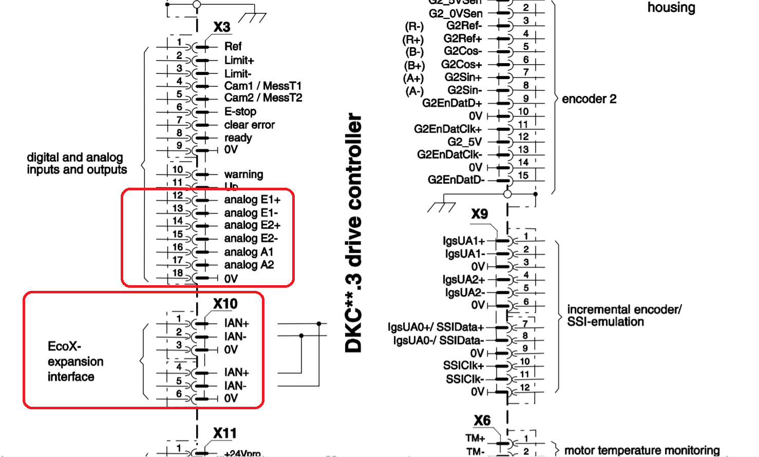

Судя по мануалу есть аналог. Но куда его подключать :hehehe:
01.png (2788 просмотров) <a class='original' href='./download/file.php?id=154180&mode=view' target=_blank>Загрузить оригинал (280.79 КБ)</a>

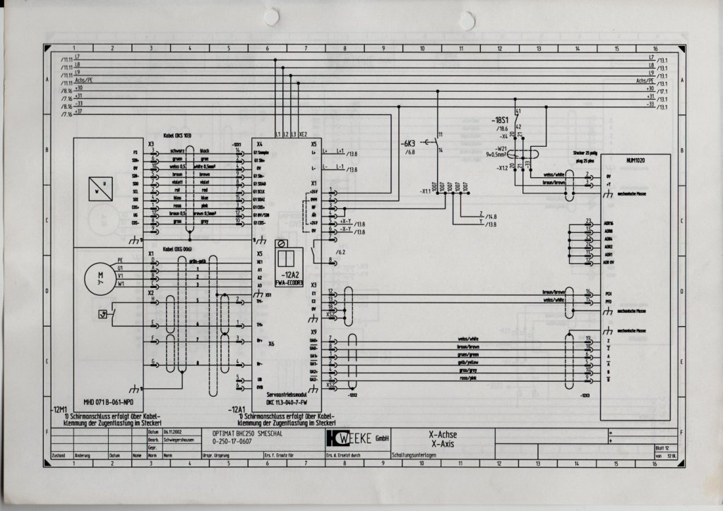

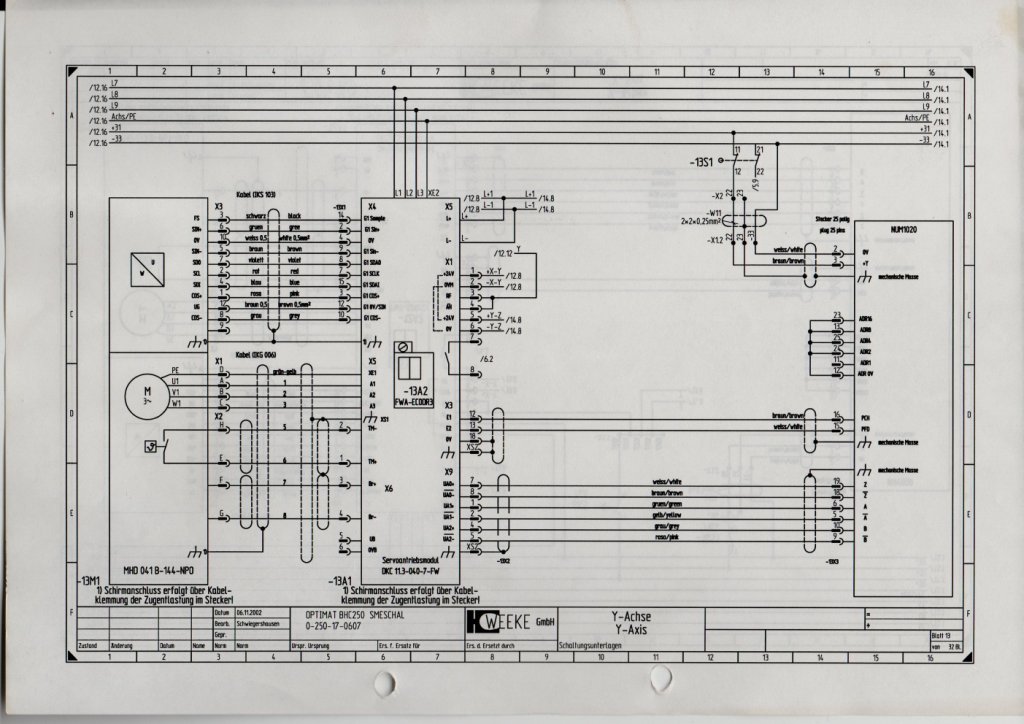

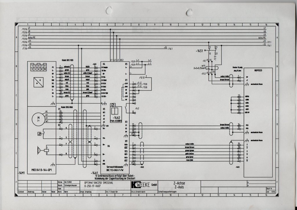

а из схемы можно понять, аналоговое или цифровое подключение ?
X.jpg (2767 просмотров) <a class='original' href='./download/file.php?id=154184&mode=view' target=_blank>Загрузить оригинал (145.6 КБ)</a>
Y.jpg (2767 просмотров) <a class='original' href='./download/file.php?id=154185&mode=view' target=_blank>Загрузить оригинал (137.74 КБ)</a>
Z.jpg (2767 просмотров) <a class='original' href='./download/file.php?id=154186&mode=view' target=_blank>Загрузить оригинал (136.24 КБ)</a>
Аналог похоже: E1, E2 на твоей схеме, вон и Афтаев выше скрин уже выложил =)
Вот есть еще входная цепь: https://www.rgbautomatyka.pl/pl/p/file/ ... MANUAL.pdf смотри страницу 4-57
Получается дифференциальный вход +/-10V
И выходы энкодера привод генерирует для ЧПУ любезно... Короче вполне можно к сторонней ЧПУ прикрутить на первый взгляд...
valery_krd писал(а):а из схемы можно понять, аналоговое или цифровое подключение ?
Шибко похоже на аналоговое. Наверно можно будет к Lcnc или другой ЧПУ работающей с аналогом подключит ;)
Можно включить станок в сеть, все пускатели зажать чтоб сервы запитались и засветились. Выдернуть разъем Х3 из серв и мотор должен медленно начать вращаться.

А сервомотор можно как то совсем просто кратковременно включить ?
чтобы убедится в исправности ? как нибудь без драйвера ?
valery_krd писал(а):А сервомотор можно как то совсем просто кратковременно включить ?
Аналоговое управление оно такое, что если на сервах есть питание, есть разрешение работы и выдернуть из сервы разъем где подключено аналоговое задание, то серва начинает ловить помехи(особенно если возле разъема пальцем поводить) и моторы начинают крутиться медленно. Это называется ползучка.
:attention: Нельзя дергать разъемы или какие нибудь платы во включенном состоянии. выключил станок, все лампоШки потухли, тогда дергаем разъем, потом включаем.
valery_krd писал(а):проводки конечно напишу и сфоткаю
Если есть схема то надобности нет в этом. По схеме в принципе понятно.
