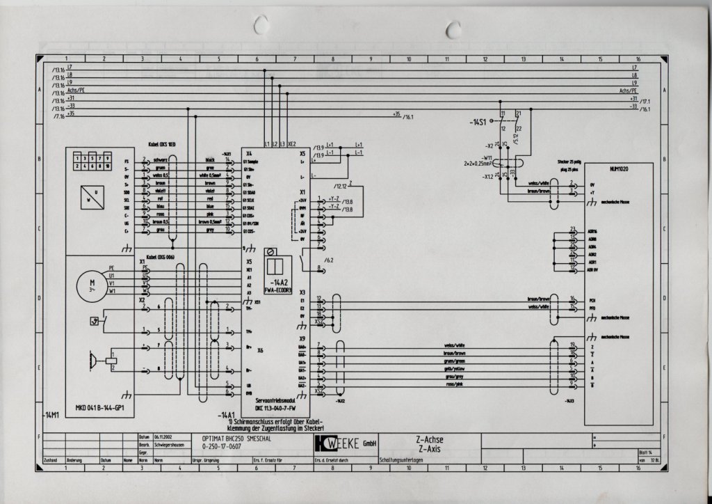

а из схемы можно понять, аналоговое или цифровое подключение ?
X.jpg (2770 просмотров) <a class='original' href='./download/file.php?id=154184&mode=view' target=_blank>Загрузить оригинал (145.6 КБ)</a>
Y.jpg (2770 просмотров) <a class='original' href='./download/file.php?id=154185&mode=view' target=_blank>Загрузить оригинал (137.74 КБ)</a>
Z.jpg (2770 просмотров) <a class='original' href='./download/file.php?id=154186&mode=view' target=_blank>Загрузить оригинал (136.24 КБ)</a>
Re: Восстановление старого обрабатывающего центра (прошу пом
Аналог похоже: E1, E2 на твоей схеме, вон и Афтаев выше скрин уже выложил =)
Вот есть еще входная цепь: https://www.rgbautomatyka.pl/pl/p/file/ ... MANUAL.pdf смотри страницу 4-57
Получается дифференциальный вход +/-10V
И выходы энкодера привод генерирует для ЧПУ любезно... Короче вполне можно к сторонней ЧПУ прикрутить на первый взгляд...
valery_krd писал(а):а из схемы можно понять, аналоговое или цифровое подключение ?
Шибко похоже на аналоговое. Наверно можно будет к Lcnc или другой ЧПУ работающей с аналогом подключит ;)
Можно включить станок в сеть, все пускатели зажать чтоб сервы запитались и засветились. Выдернуть разъем Х3 из серв и мотор должен медленно начать вращаться.
