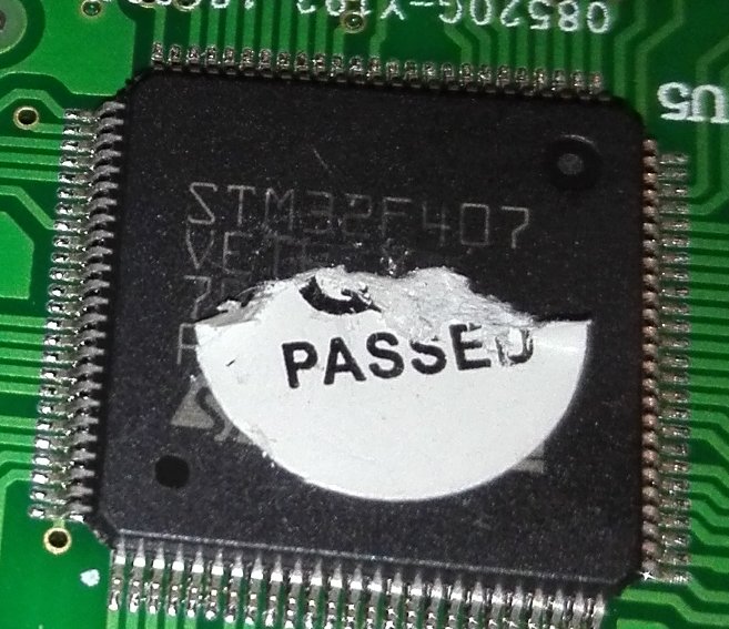

NikolayUa24 писал(а):
MX_Master писал(а):
NikolayUa24 писал(а):Китайцы выпускают на stm32f407 автономный контролер 6 осей частота 2МГЦ экран 3.5 дюйма.
Где посмотреть сие чудо техники?
Посмотреть фото плат ?
может речь шла про https://item.taobao.com/item.htm?id=553 ... 4.1#detail эту плату?
NikolayUa24
Сообщения: 1407
Репутация: 256
Настоящее имя: Николай
Re: Самопал ЧПУ для stm32f407
Сообщение NikolayUa24 »
maxkf писал(а):эту плату?
Нет.Речь шла об автономном контролере XC609M
maxkf
Сообщения: 17
Зарегистрирован: 03 июн 2013, 15:21
Сообщение maxkf »
NikolayUa24 писал(а):Нет.Речь шла об автономном контролере XC609M
а он разве на stm32f407 ?
NikolayUa24
Сообщения: 1407
Репутация: 256
maxkf писал(а):а он разве на stm32f407 ?
С какой целью интересуетесь ??? :thinking: Могу показать все кишки,только не в этой теме а то получим оба за с...ч не по теме. ;)
1.jpg (7725 просмотров) <a class='original' href='./download/file.php?id=174879&mode=view' target=_blank>Загрузить оригинал (91.8 КБ)</a>
