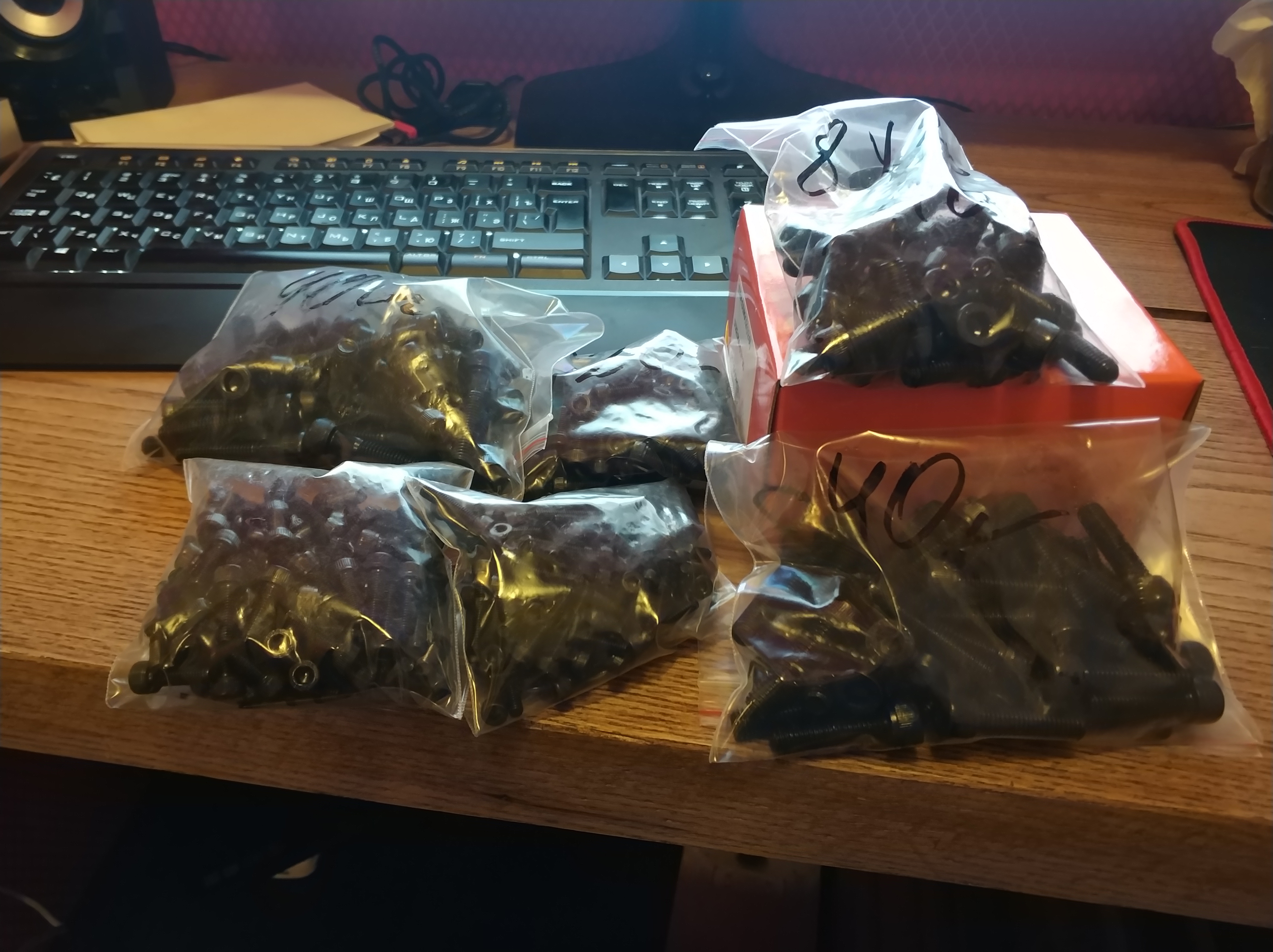

заказал сегодня швп с опорами, и сьездил за болтиками)))
IMG_20190109_222526.jpg (5197 просмотров) <a class='original' href='./download/file.php?id=154098&mode=view' target=_blank>Загрузить оригинал (3.84 МБ)</a>
хорошо хватило ума не покупать в крепмаркете, покупал в мире крепежа, разница в цене в 2-4 раза. ппц.

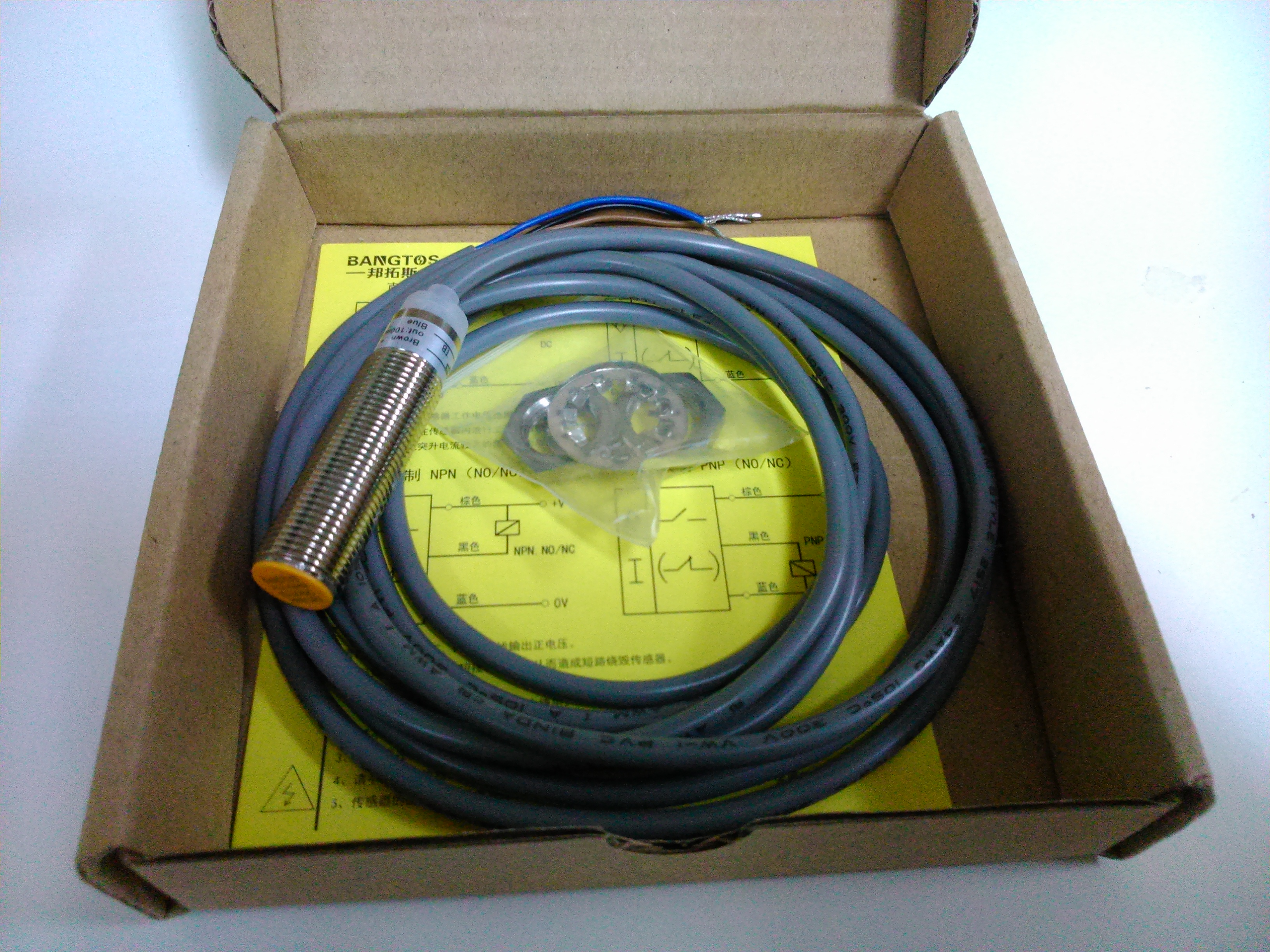

sima8520 писал(а):обычные (с длинным пиптиком, обычно оранжевого цвета) не работают заподлицо с деталью
у меня работают, недавно проверял)

sima8520 писал(а):Нужны датчики с коротким пиптиком
На свой поставил эти
https://item.taobao.com/item.htm?spm=20 ... 69b94bd94b
DSC_1644.jpg (5156 просмотров) <a class='original' href='./download/file.php?id=154114&mode=view' target=_blank>Загрузить оригинал (2.38 МБ)</a>
Заказал еще про запас

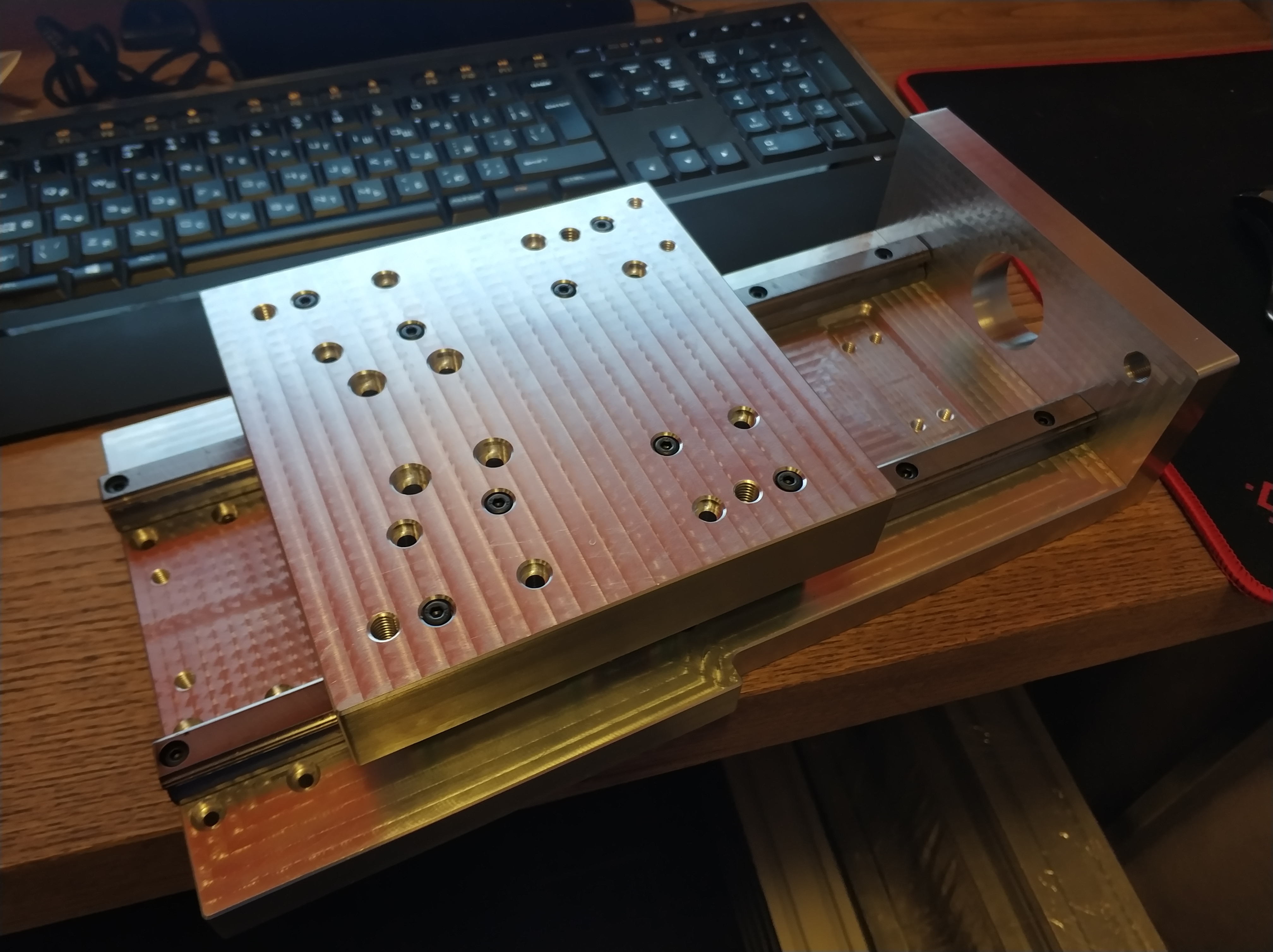

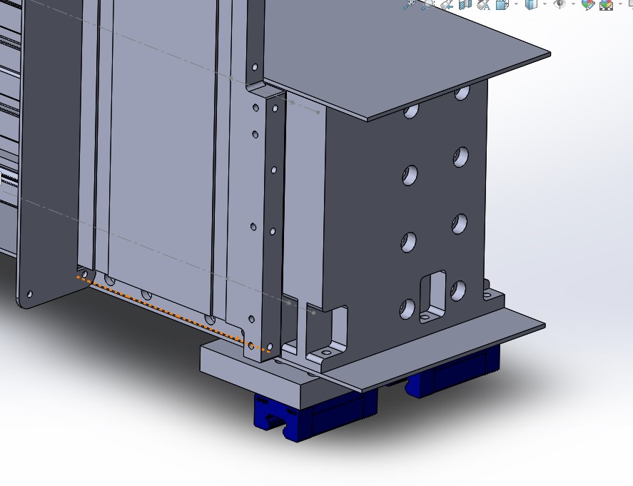

вроде все дорисовал, остались крепления кабельканалов, но их наверное буду делать как куплю, а то у всех продавцов судя по чертежам крепления разные.
хотел в выходные порезать детальки, но чет не срослось все выходные через ........
зе удержался собрал зетку, резал неделю назад, прикольно собирать когда все подходит))))
ну и когда резал увидел как улетает кругляк под мотор, причем не дорезано было пол миллиметра, вырвало с корнями, хорошо не в меня полетел)))

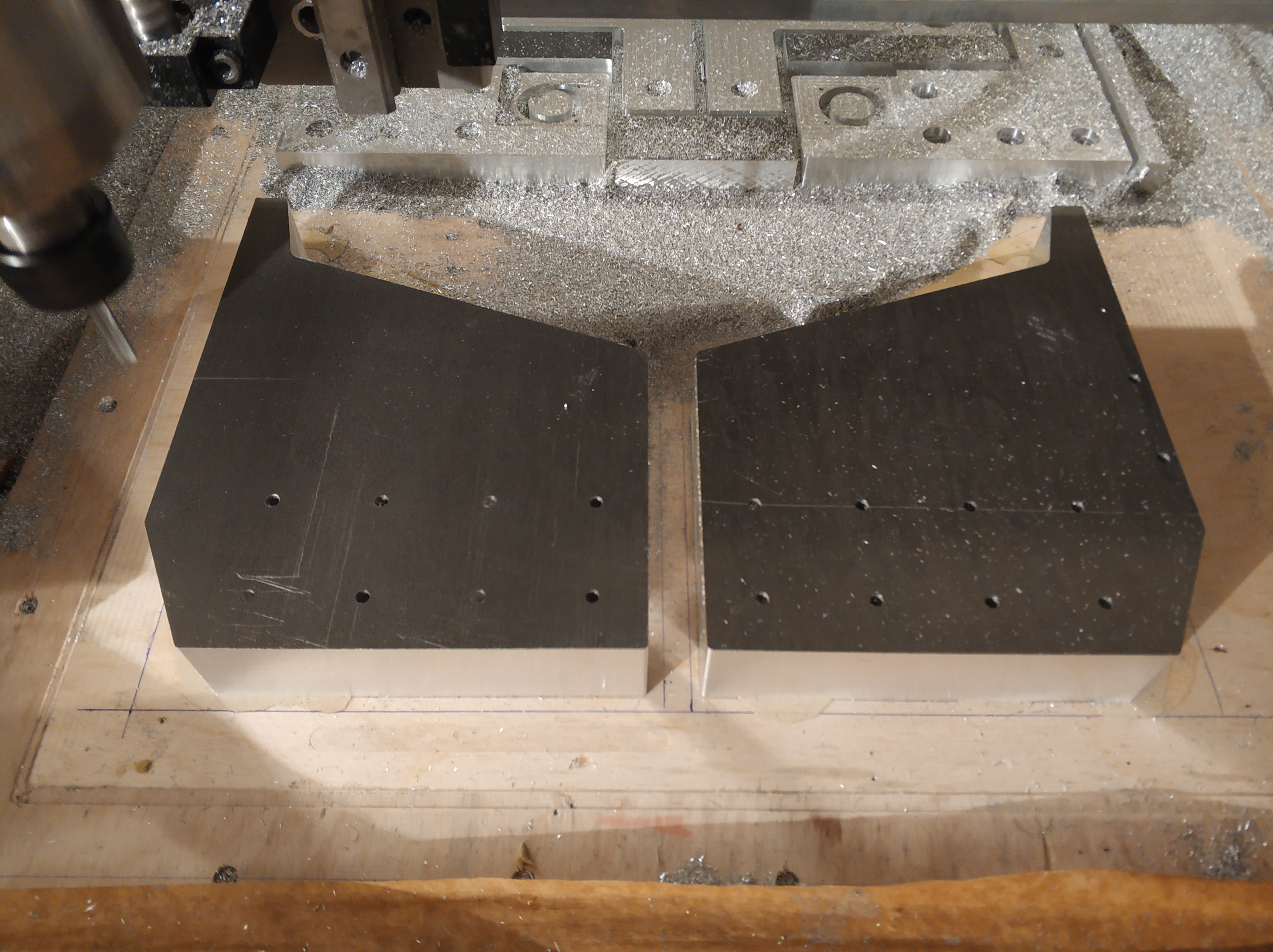

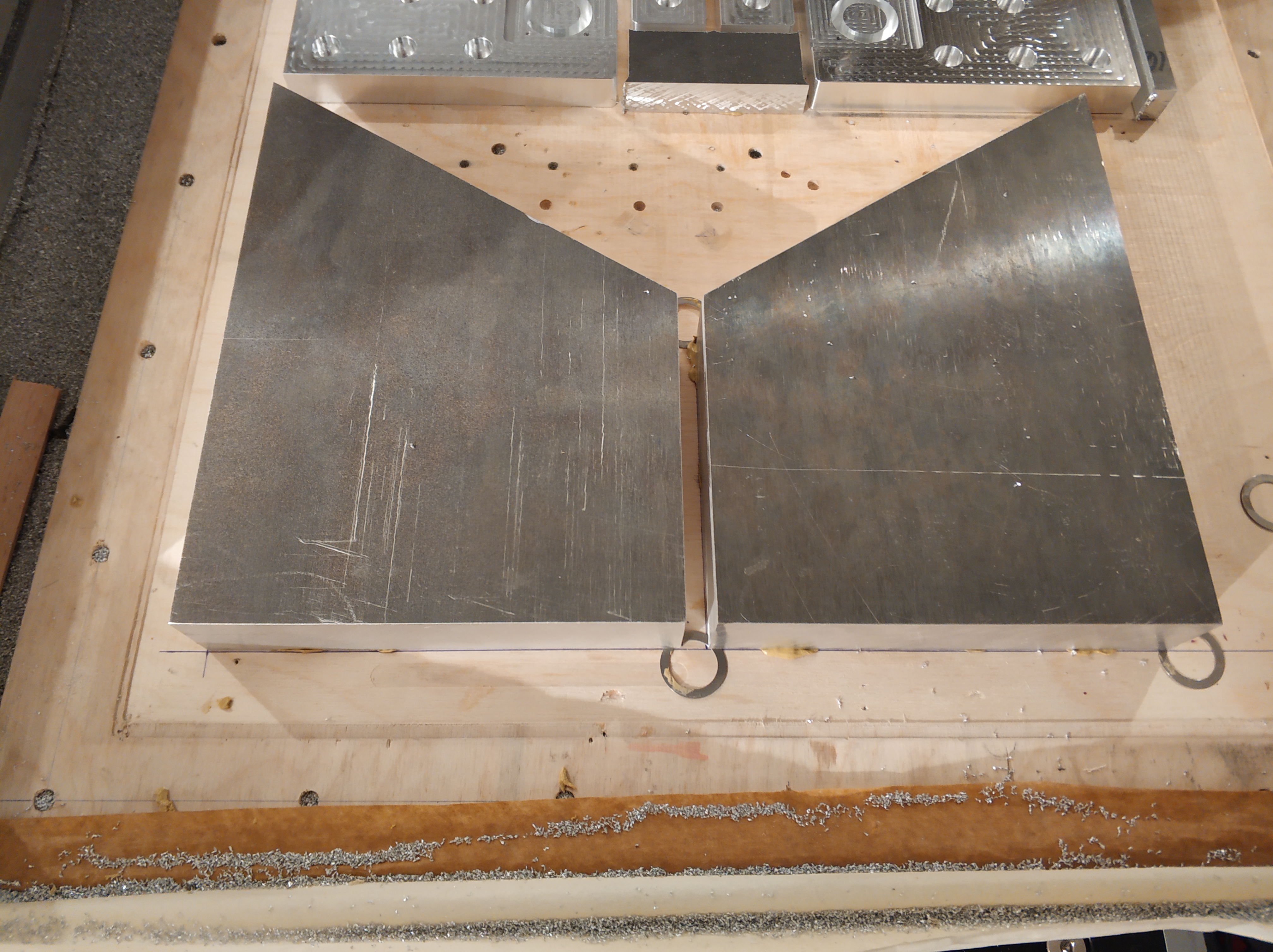

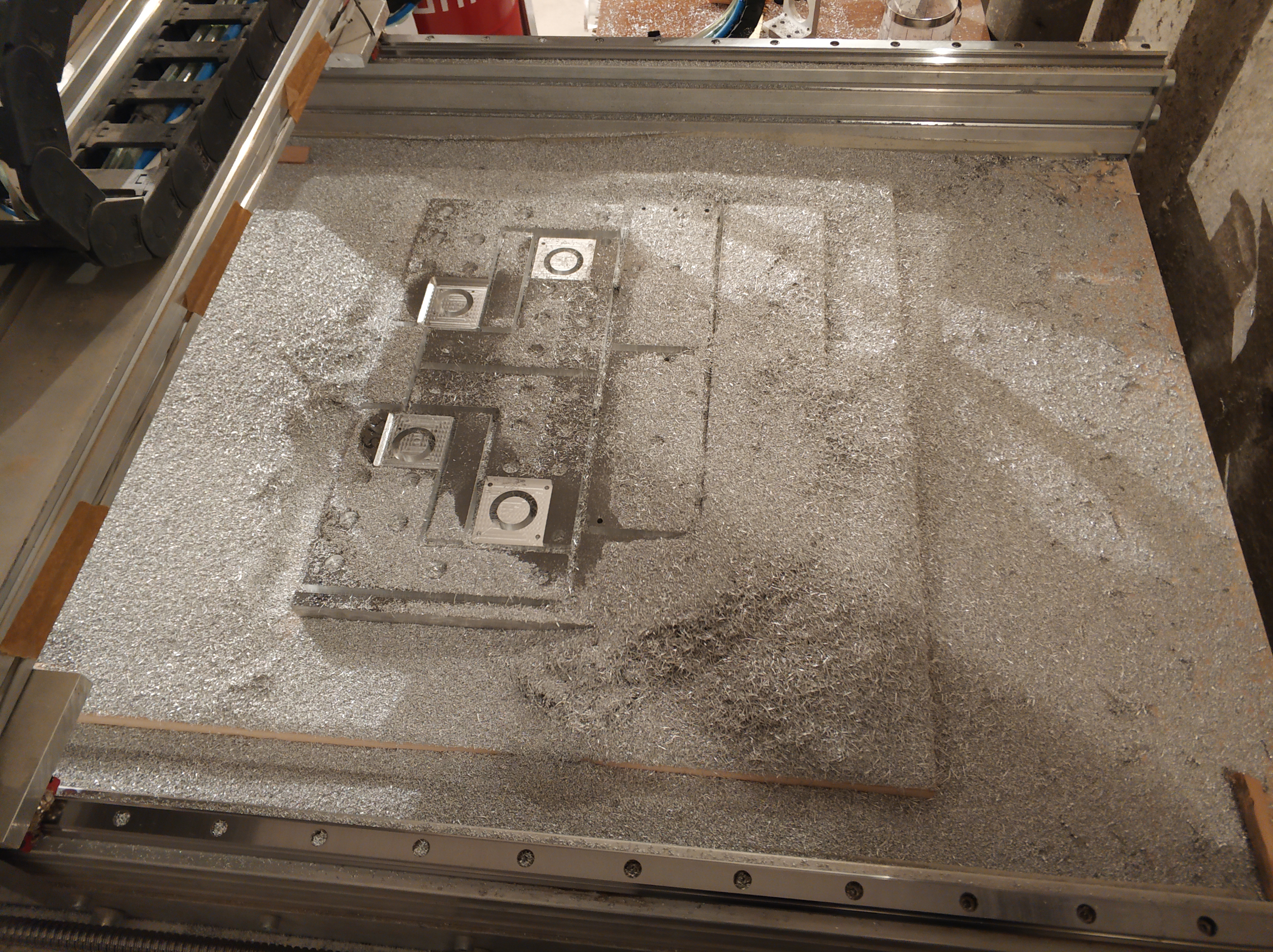

Выбрался наконец-то покрамсать). Странный этот д16т, местами ели сверлится, как бы твердый местами, или это норма для него!?
IMG_20190202_104751.jpg (4588 просмотров) <a class='original' href='./download/file.php?id=156017&mode=view' target=_blank>Загрузить оригинал (7.24 МБ)</a>
dtw.moscow@gmail.com
Сообщения: 8408
Re: 600х400 из профиля
Сталкивался с таким, оказался с закалкой местечковым мастером
Видимо не получилось обеспечить равномерную закалку

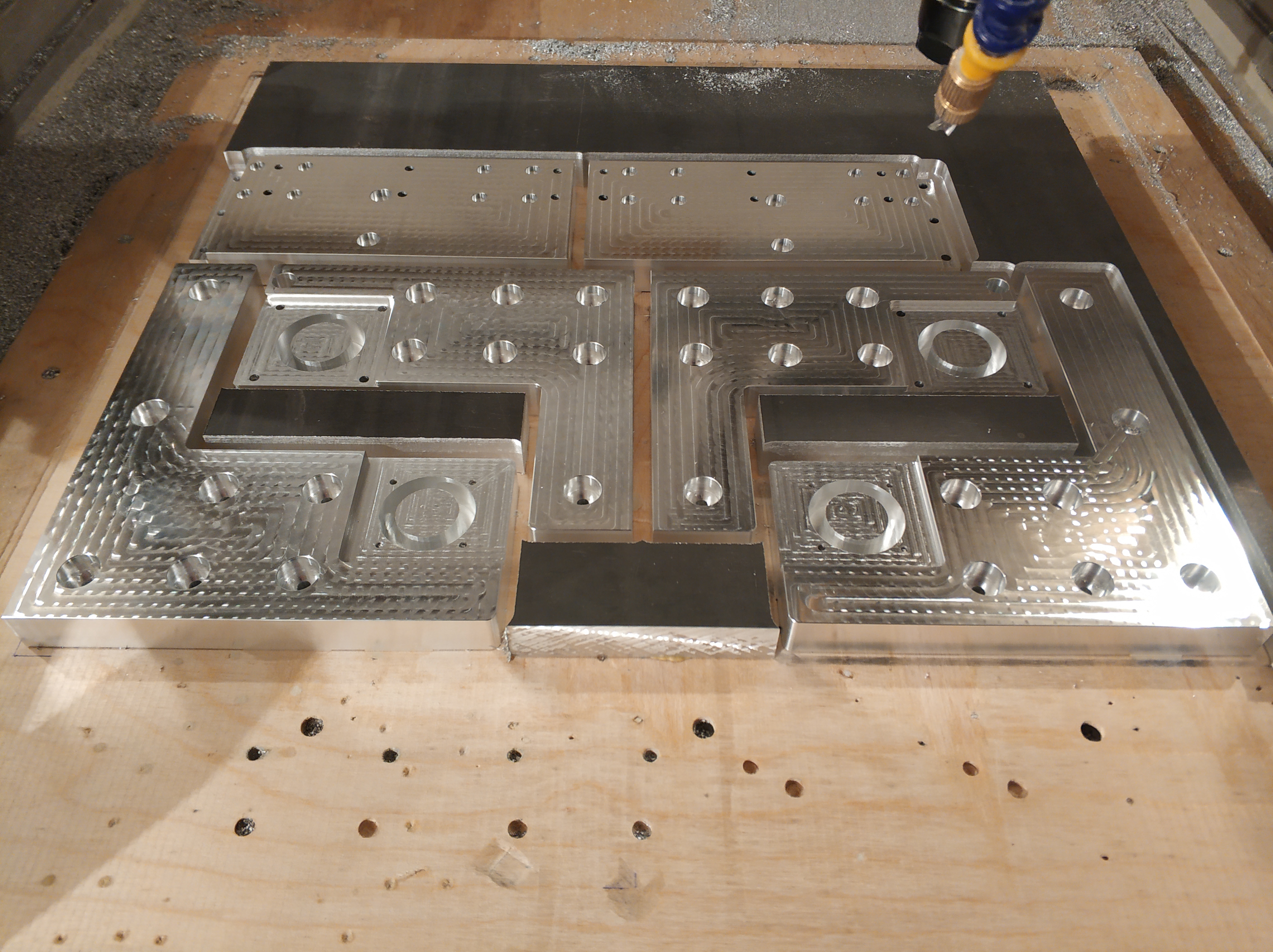

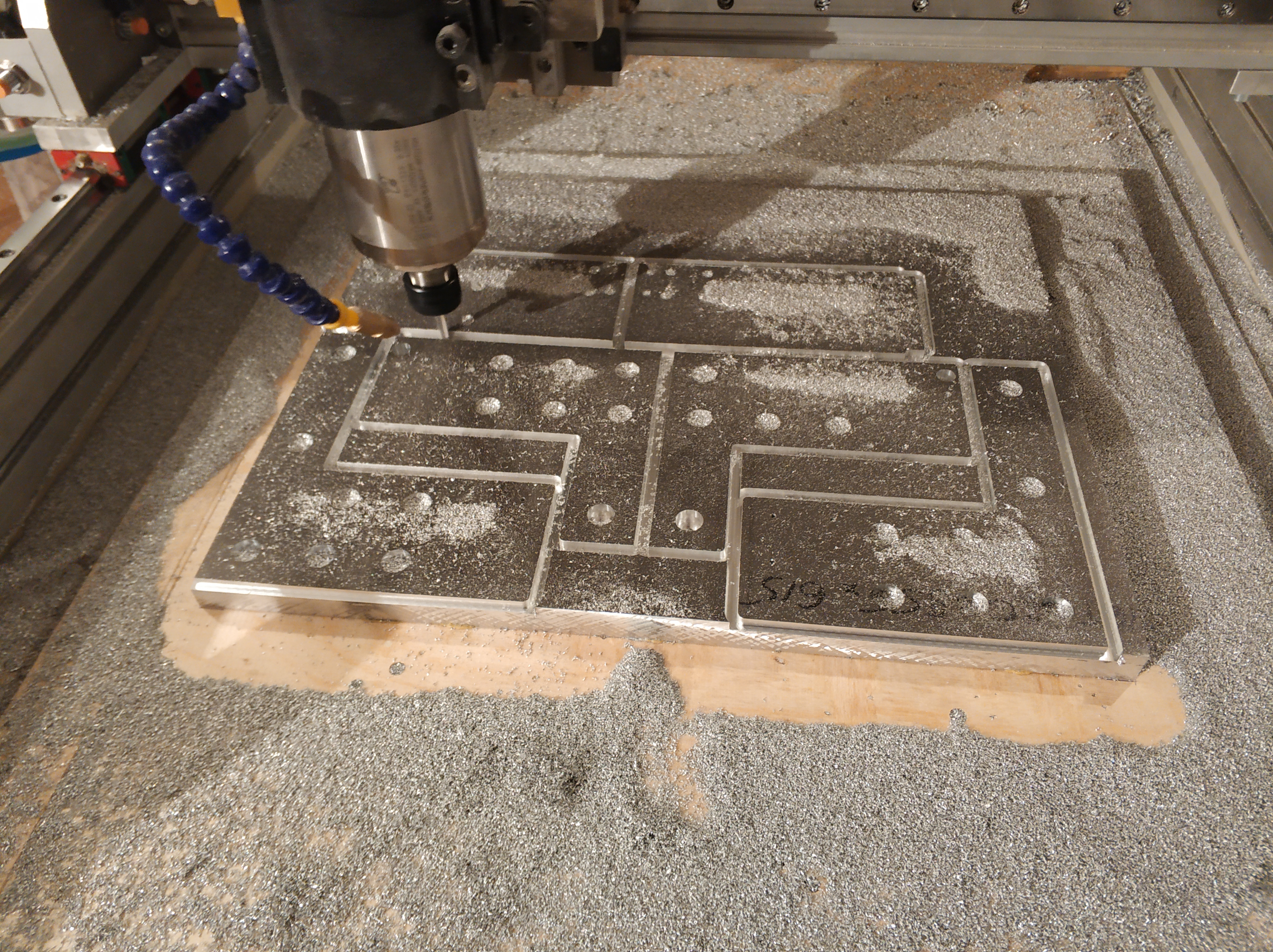

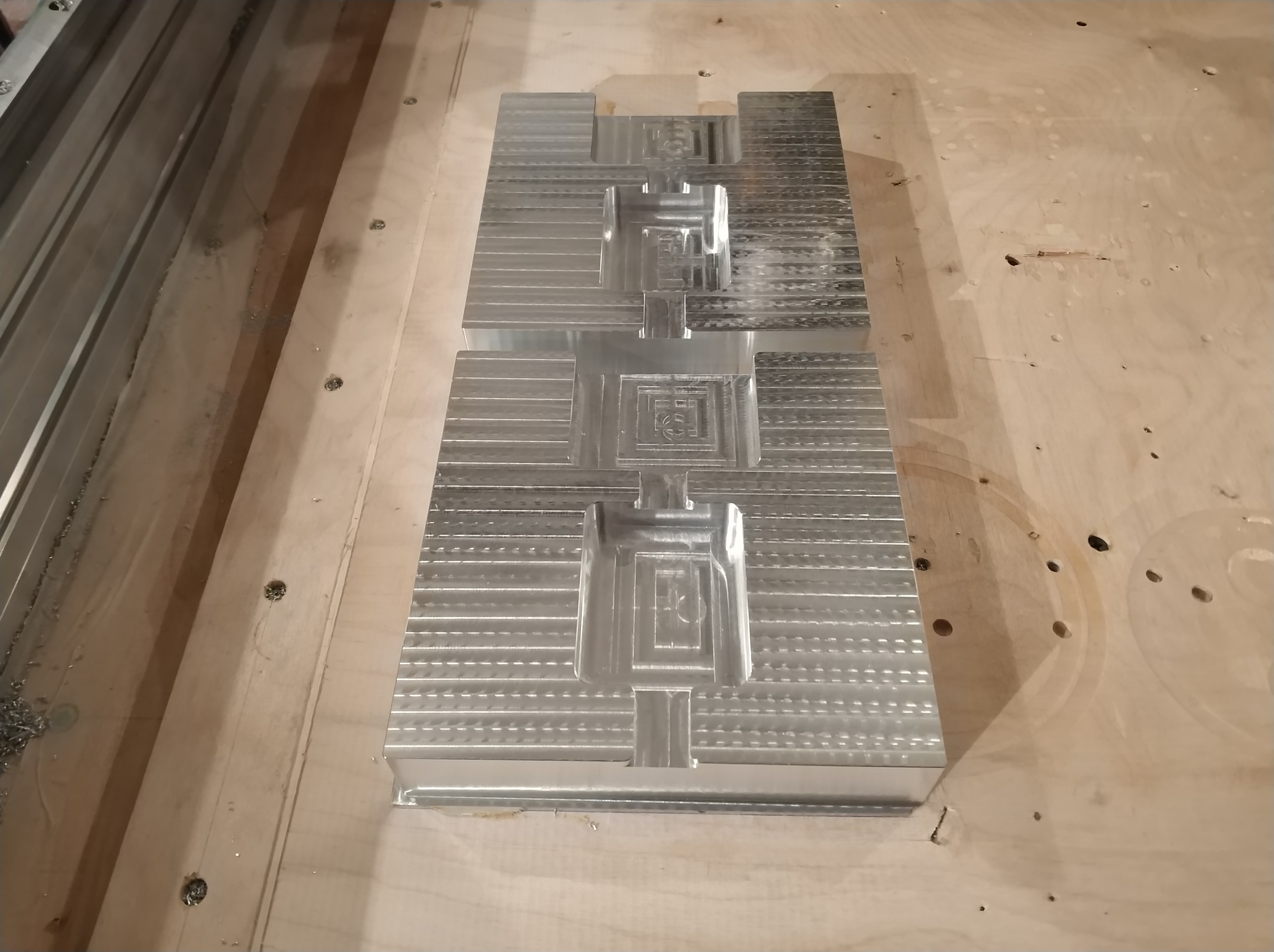

Одна сторона готова, часов семь резал, фаски какие-то мелкие получились, где-то накосячил, завтра переделаю.
Народ подскажите нормальные режимы сверления 3-5мм, а то чёт у меня не особо складывается с этим!?
И ещё вопрос, завтра собираюсь сороковку резать, как лучше чистовую делать, в несколько проходов миллиметров по десять или на всю глубину (просто очкую))).?
IMG_20190202_143956.jpg (4527 просмотров) <a class='original' href='./download/file.php?id=156080&mode=view' target=_blank>Загрузить оригинал (6.8 МБ)</a>
IMG_20190202_163212.jpg (4527 просмотров) <a class='original' href='./download/file.php?id=156081&mode=view' target=_blank>Загрузить оригинал (4.78 МБ)</a>
IMG_20190202_164702.jpg (4527 просмотров) <a class='original' href='./download/file.php?id=156082&mode=view' target=_blank>Загрузить оригинал (4.72 МБ)</a>
Сообщения: 13713
Сверлить обороты 3000 подача 60.
Чистовую спирально с шагом 3-5мм
Сообщение Umnik »
Я 5 мм сверлю на 4000 об., подача по z 80-90.
Для тройки можно и 4.5 тыщи навалить и подачу мм 120...

Сообщение Gestap »
Спасибо за советы, хорошо сверлить стал, я обороты большие ставил слишком). Но вэдешкой брызгал, шпиндельку тяжеловато.
Вырезал сороковку, было страшно, видимо цанга г.... Бьёт похоже, я канешно не спец, но звук не приятный, фреза десятка с рабочей 55мм.
IMG_20190203_114817.jpg (4438 просмотров) <a class='original' href='./download/file.php?id=156103&mode=view' target=_blank>Загрузить оригинал (4.9 МБ)</a>
Сообщения: 13713
Фрезу надо с рабочей 20 и обниженым хвостовиком. Фреза с большой рабочей частью будет звенеть.
