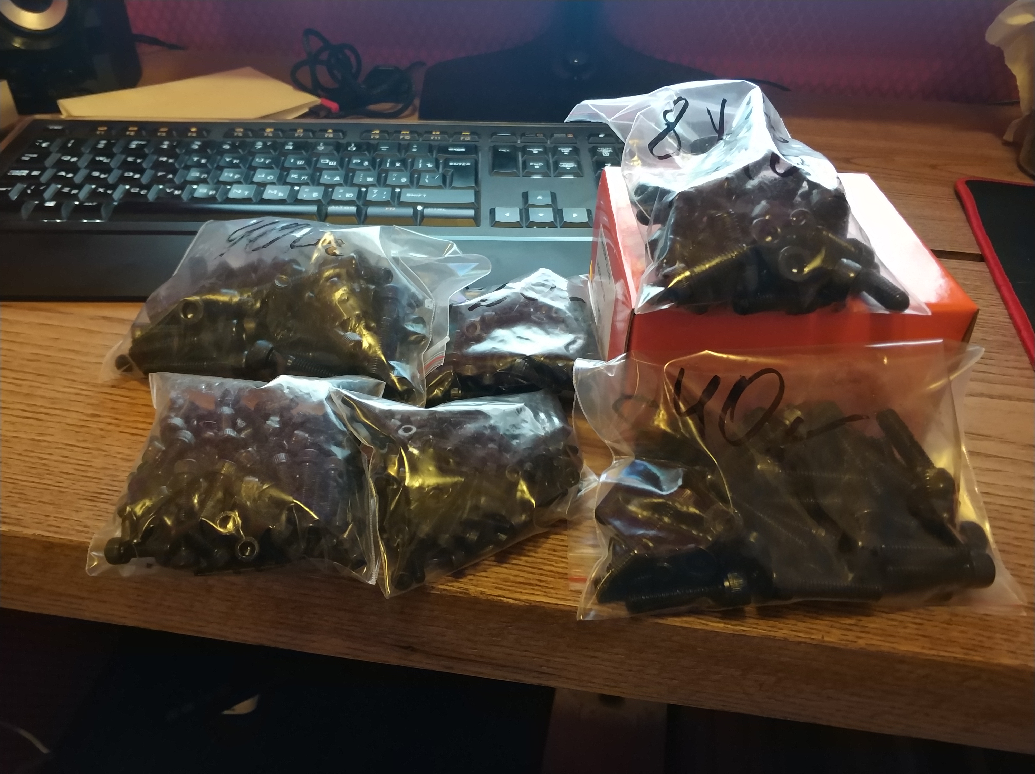

Макс, я так понимаю потому что разобрать если что очень геморно да и собирать тоже!? просто тоже про это думаю, надо наверное поискать которые изнутри вставляются, или как вариант отдельную панельку с разъемами сделать чтобы изнутри просунуть и снаружи прикрутить.
заказал сегодня швп с опорами, и сьездил за болтиками)))
IMG_20190109_222526.jpg (5737 просмотров) <a class='original' href='./download/file.php?id=154098&mode=view' target=_blank>Загрузить оригинал (3.84 МБ)</a>
хорошо хватило ума не покупать в крепмаркете, покупал в мире крепежа, разница в цене в 2-4 раза. ппц.

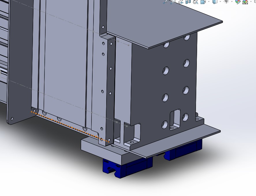

вроде все дорисовал, остались крепления кабельканалов, но их наверное буду делать как куплю, а то у всех продавцов судя по чертежам крепления разные.

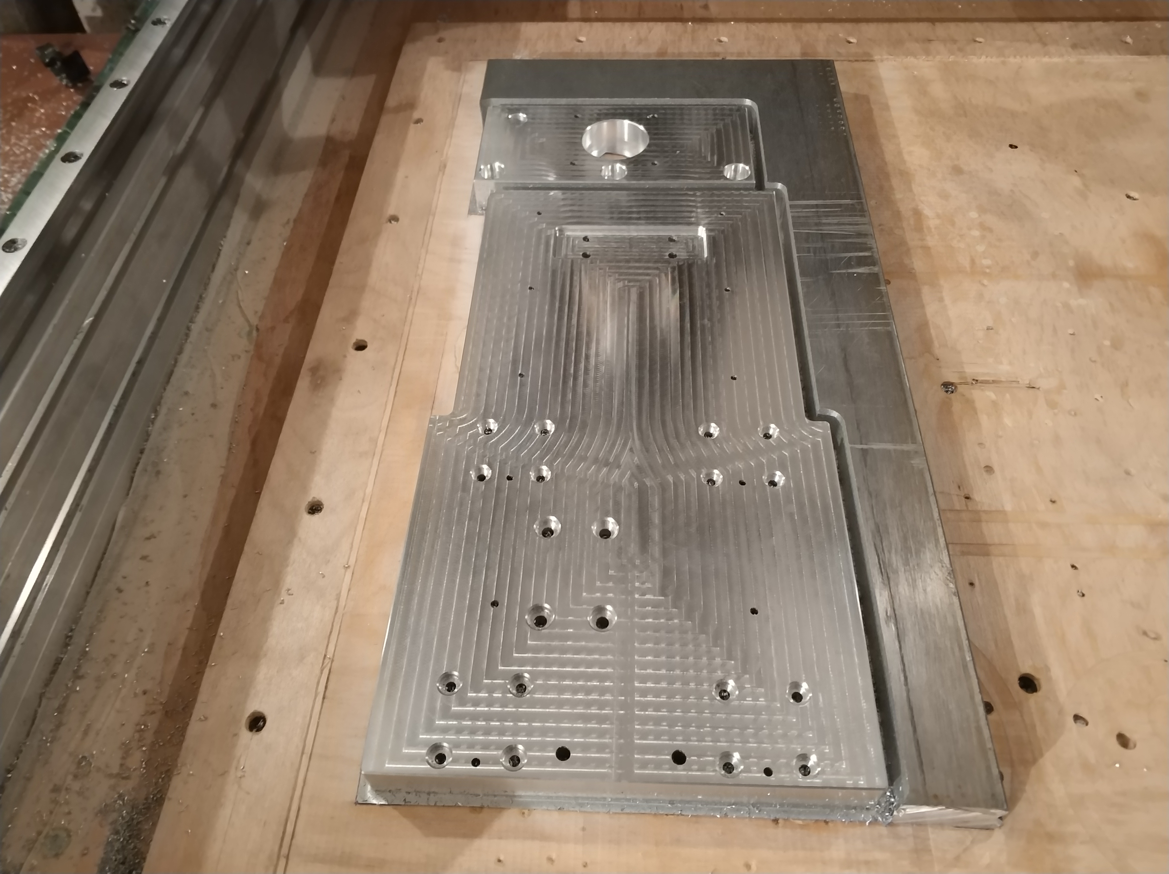

Выбрался наконец-то покрамсать). Странный этот д16т, местами ели сверлится, как бы твердый местами, или это норма для него!?
IMG_20190202_104751.jpg (5128 просмотров) <a class='original' href='./download/file.php?id=156017&mode=view' target=_blank>Загрузить оригинал (7.24 МБ)</a>
dtw.moscow@gmail.com
Re: 600х400 из профиля
Сталкивался с таким, оказался с закалкой местечковым мастером
Видимо не получилось обеспечить равномерную закалку

Одна сторона готова, часов семь резал, фаски какие-то мелкие получились, где-то накосячил, завтра переделаю.
Народ подскажите нормальные режимы сверления 3-5мм, а то чёт у меня не особо складывается с этим!?
И ещё вопрос, завтра собираюсь сороковку резать, как лучше чистовую делать, в несколько проходов миллиметров по десять или на всю глубину (просто очкую))).?
IMG_20190202_143956.jpg (5067 просмотров) <a class='original' href='./download/file.php?id=156080&mode=view' target=_blank>Загрузить оригинал (6.8 МБ)</a>
IMG_20190202_163212.jpg (5067 просмотров) <a class='original' href='./download/file.php?id=156081&mode=view' target=_blank>Загрузить оригинал (4.78 МБ)</a>
IMG_20190202_164702.jpg (5067 просмотров) <a class='original' href='./download/file.php?id=156082&mode=view' target=_blank>Загрузить оригинал (4.72 МБ)</a>
Сверлить обороты 3000 подача 60.
Чистовую спирально с шагом 3-5мм

Я 5 мм сверлю на 4000 об., подача по z 80-90.
Для тройки можно и 4.5 тыщи навалить и подачу мм 120...
