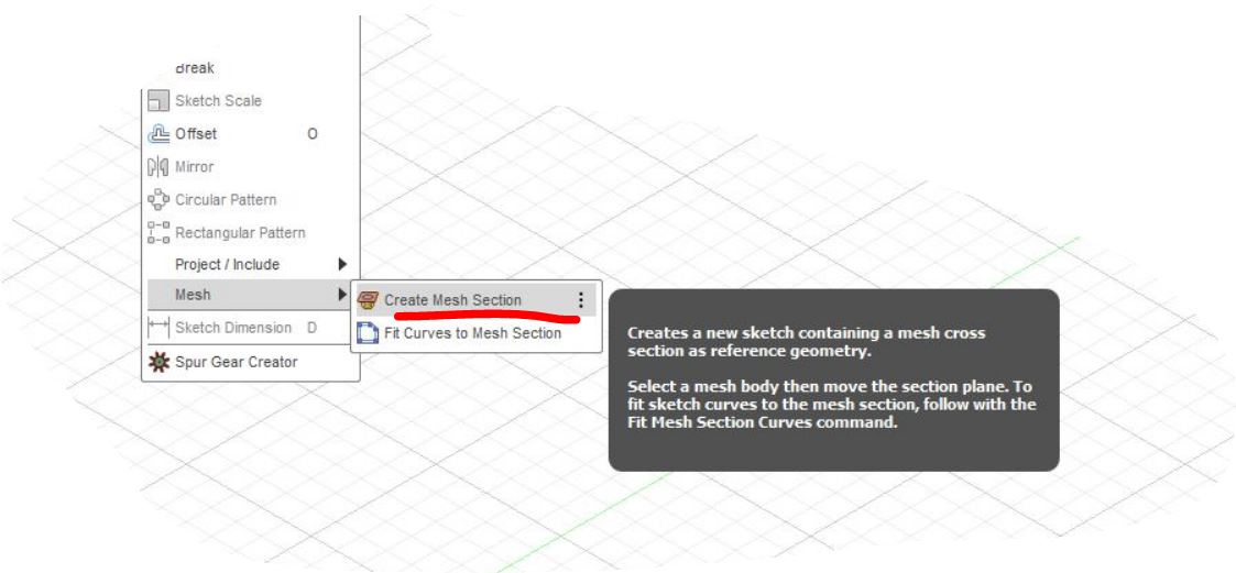

Ну и на счет фьюжена есть такое - первая кнопка делает сечение полигональной модели, вторая апроксимирует сечение до сплайна с различными настройками на выбор.
сечение.JPG (10635 просмотров) <a class='original' href='./download/file.php?id=152920&sid=04dde265e3aad52e2b474e80e33f676a&mode=view' target=_blank>Загрузить оригинал (60.98 КБ)</a>

По поводу фьюжина - после этой операции вы получите внешний контур (набор отрезков) а вторая операция из этой кучи отрезков сделает кривую (сплайн) - то есть то что вам нужно.
Вот посмотрите как это работает, отличие только что у вас mesh плоский а не 3д.
https://youtu.be/8Z0IiVKt5Hg
