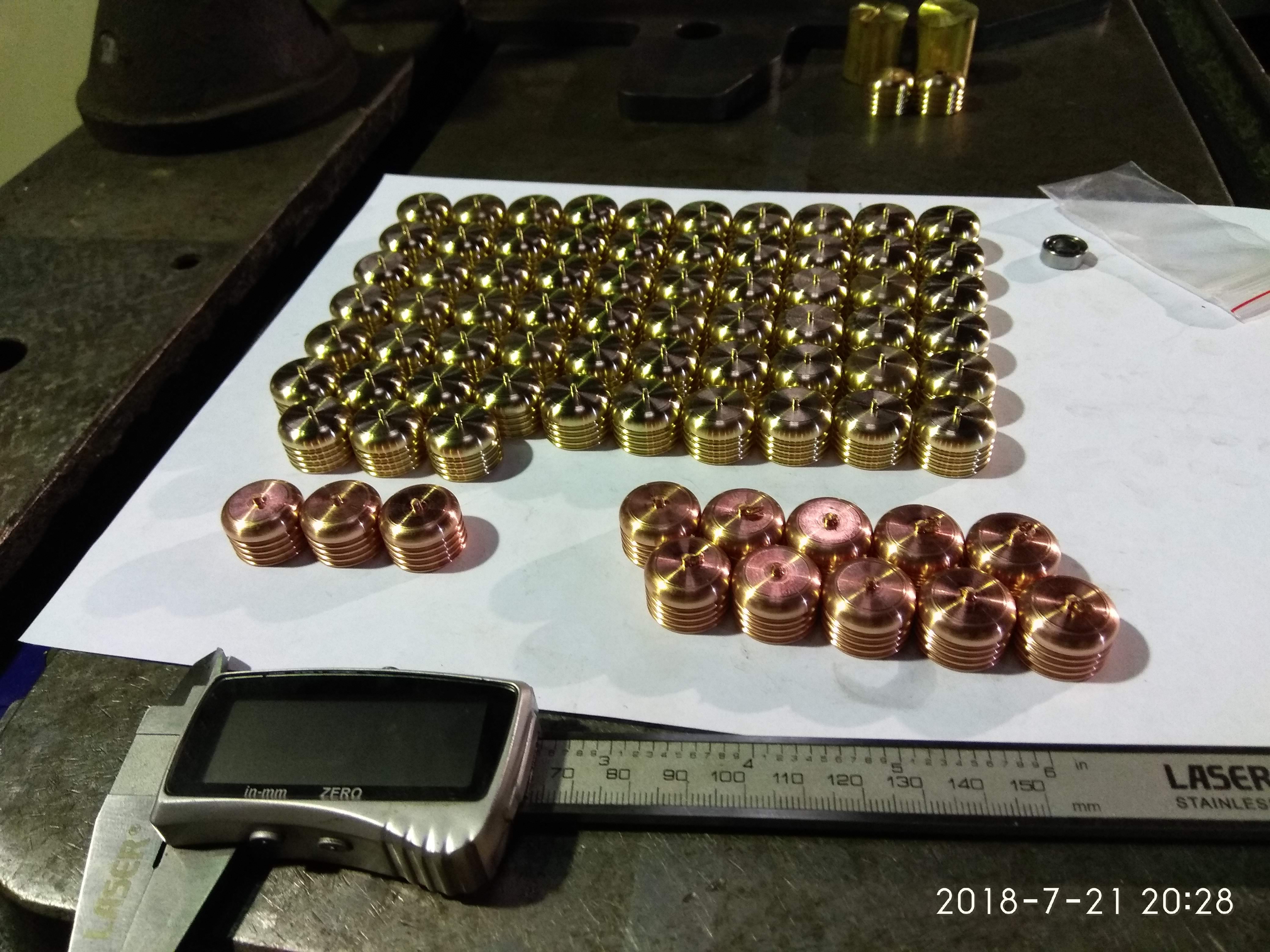

Леонид Владимирович писал(а):Чистые медь и люминь аки пластилин - не режутся, а наволакиваются на резец или фрезу. Как результат - рваный рез и куча ломанных инструментов. При наличии смазки процесс стружкообразования нормализуется и люминь на фрезу не налипает.
да ладно вам кошмарить. нормально все обрабатывается. есть ньюансы и хитрости, но ничего запредельного.
IMG_20180721_202858.jpg (8048 просмотров) <a class='original' href='./download/file.php?id=160505&mode=view' target=_blank>Загрузить оригинал (1.92 МБ)</a>
Сообщения: 5886
Re: Фрезерование походу чистого алюминия(подложки под термоп
Токарка всё-таки не фрезеровка.
И медь не алюминий.
И в твоём варианте нет проблем снять фаску итп.
А у меня бутерброд... медь-пластик-алюминий.
И если где-то получается мохра и коротышь, то потом замумукаешься искать под микроскопом где...
SVP писал(а):И в твоём варианте нет проблем снять фаску итп.
ты просто не видишь второй стороны. там сложная расточка с посадками...
SVP писал(а):А у меня бутерброд... медь-пластик-алюминий. И если где-то получается мохра и коротышь, то потом замумукаешься искать под микроскопом где...
а чем счас обрабатываешь ?
