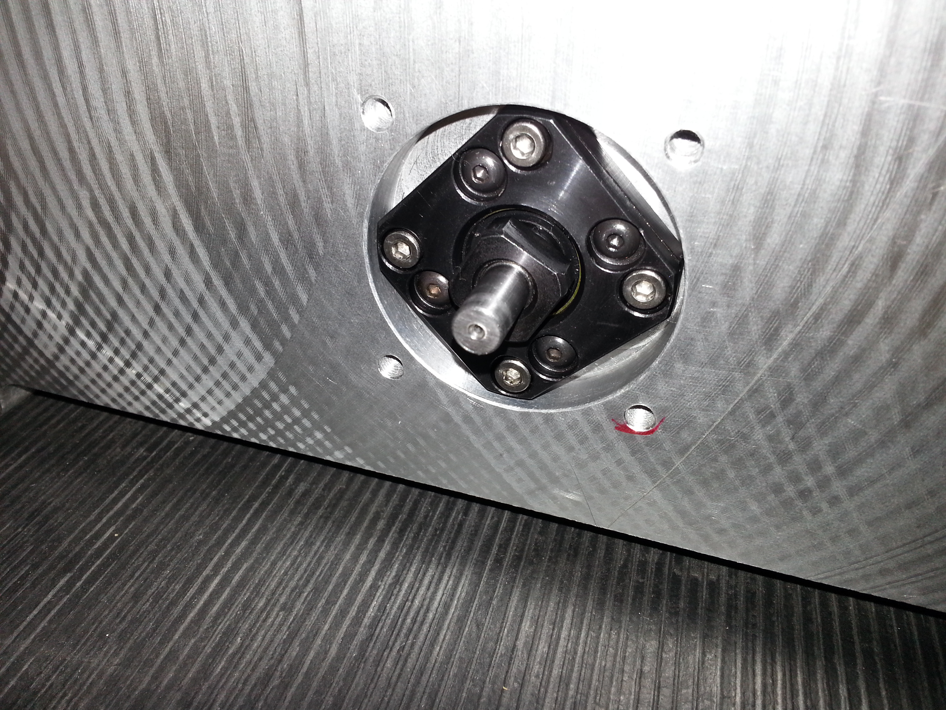

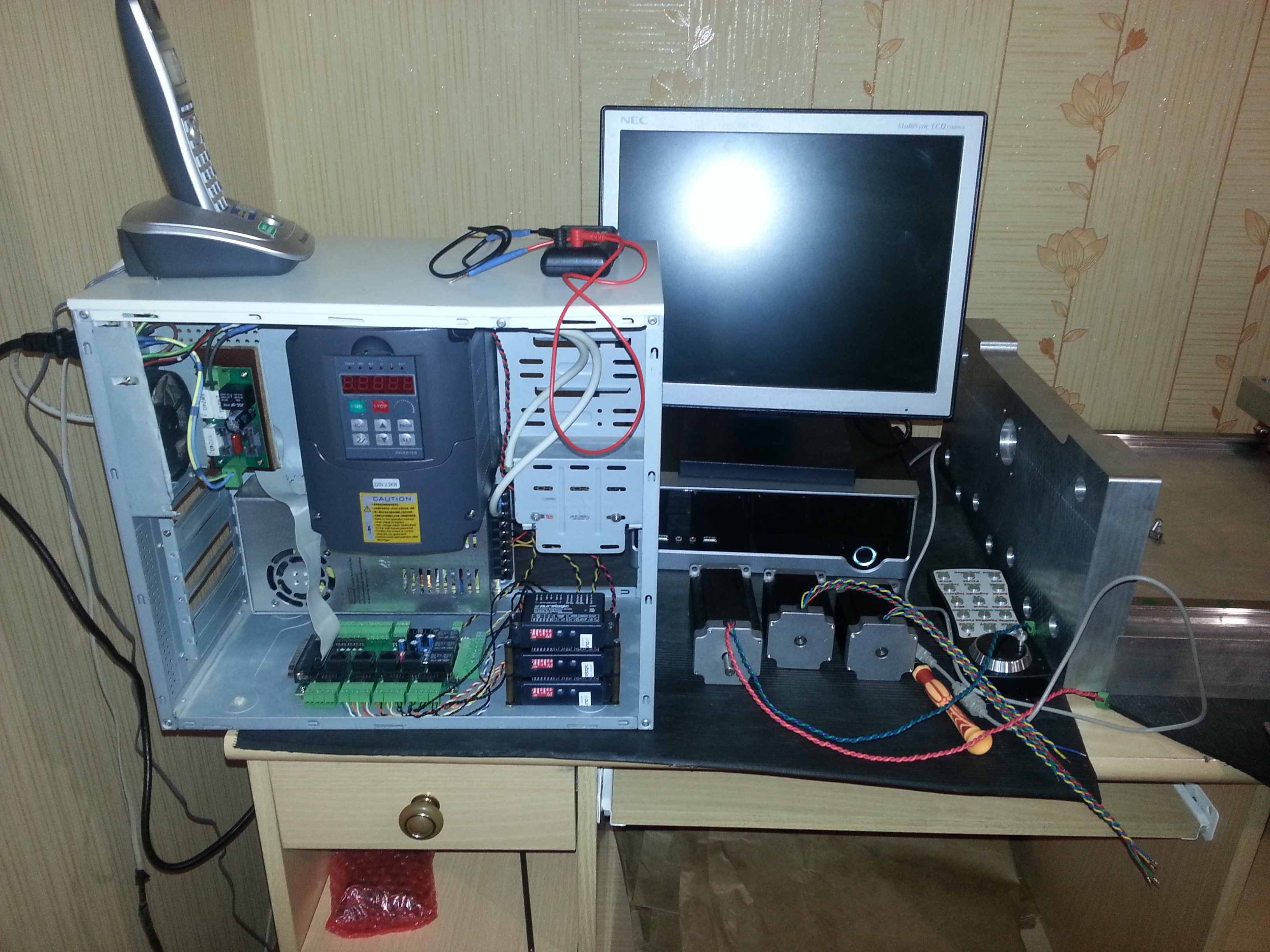

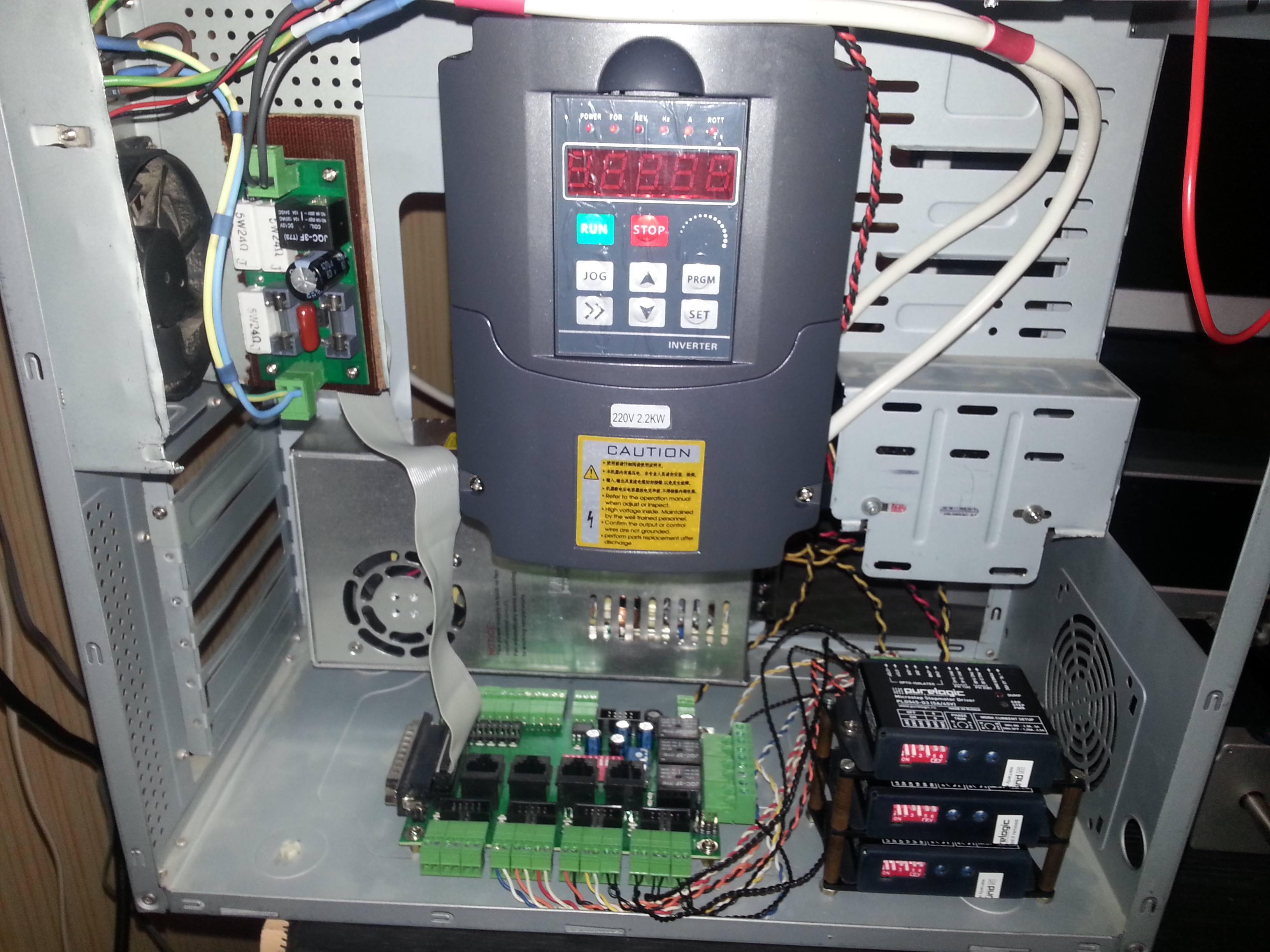

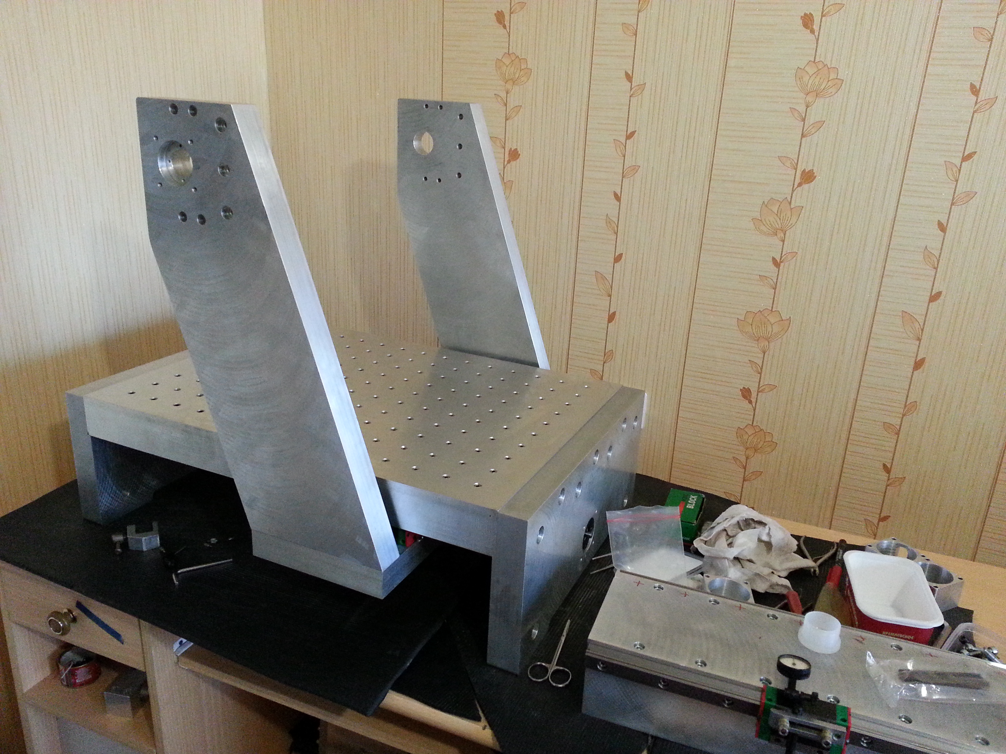

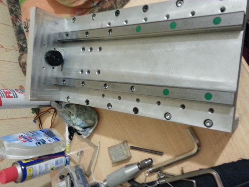

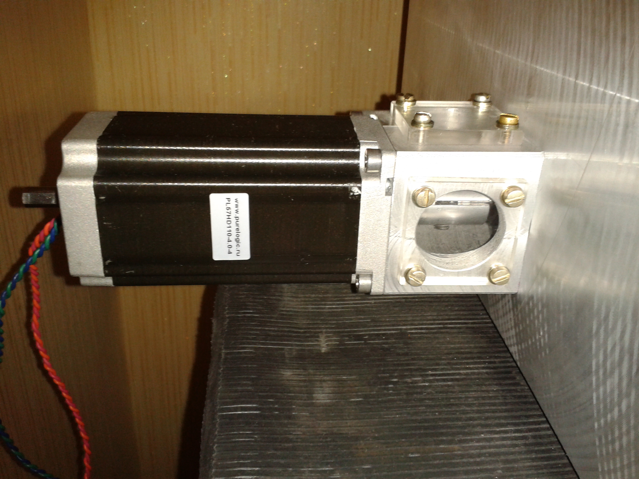

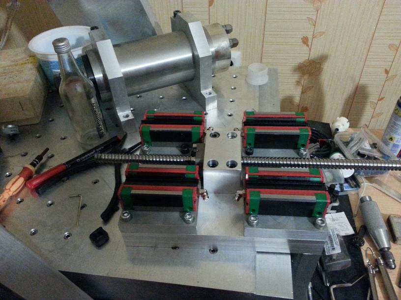

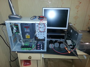

Станочек собирается потихоньку. Выкладываю ещё фоток
Электронику всю запустил.
20130417_224200.jpg (6796 просмотров) <a class='original' href='./download/file.php?id=14470&mode=view' target=_blank>Загрузить оригинал (2 МБ)</a>
20130417_224153.jpg (6796 просмотров) <a class='original' href='./download/file.php?id=14471&mode=view' target=_blank>Загрузить оригинал (2.23 МБ)</a>
2013-05-08 12.40.24.jpg (6796 просмотров) <a class='original' href='./download/file.php?id=14472&mode=view' target=_blank>Загрузить оригинал (1.24 МБ)</a>
2013-05-08 12.40.41.jpg (6796 просмотров) <a class='original' href='./download/file.php?id=14473&mode=view' target=_blank>Загрузить оригинал (1.38 МБ)</a>
2013-05-08 12.41.09.jpg (6796 просмотров) <a class='original' href='./download/file.php?id=14474&mode=view' target=_blank>Загрузить оригинал (1.07 МБ)</a>
20130502_172428.jpg (6796 просмотров) <a class='original' href='./download/file.php?id=14475&mode=view' target=_blank>Загрузить оригинал (2.6 МБ)</a>
20130502_172437.jpg (6796 просмотров) <a class='original' href='./download/file.php?id=14476&mode=view' target=_blank>Загрузить оригинал (2.69 МБ)</a>
20130502_172450.jpg (6796 просмотров) <a class='original' href='./download/file.php?id=14477&mode=view' target=_blank>Загрузить оригинал (2.39 МБ)</a>
20130502_172500.jpg (6796 просмотров) <a class='original' href='./download/file.php?id=14478&mode=view' target=_blank>Загрузить оригинал (2.95 МБ)</a>
20130502_172514.jpg (6796 просмотров) <a class='original' href='./download/file.php?id=14479&mode=view' target=_blank>Загрузить оригинал (2.19 МБ)</a>
20130504_154355.jpg (6796 просмотров) <a class='original' href='./download/file.php?id=14480&mode=view' target=_blank>Загрузить оригинал (2.33 МБ)</a>

Что за ШВП? Кто производитель?
rustech
Сообщения: 447
Зарегистрирован: 24 сен 2012, 07:17
Репутация: -40
Re: Самодельный станок RusTech.
Сообщение rustech »
aftaev писал(а):Что за ШВП? Кто производитель?
Taiwan TBI Ball screw with nut SFU1204

И цены тогда уж выложу) Без цены на обработку деталей.
затрачено
NEMA23 -23HS8430 Крутящий момент 18.9KG
Шаг 1,8°
Длина двигателя 76мм.
Номинальный ток 3А.
Индуктивность 3,5мГн.
Крутящий момент 180N.cm
1500руб - 1 шт
4800 руб. (3шт+доставка)
Индуктивный концевой датчик.
Питание: DC 6..30 В
Тип подключения: NPN
Принцип действия: индуктивный
Расстояние до детектируемого объекта: до 4 мм
Срабатывает на магнитные металлы (в случае немагнитного металла требуется уменьшить максимальное расстояние до объекта)
Минимальные габариты детектируемого объекта: 18х18х1 мм
Частота отклика: 500 Гц
Температура работы: -30°С .. +65°С
Описание выводов:
Коричневый: питание DC 6..30 В
Черный: потенциал
Синий: земля
150 руб - 1 шт.
600 руб (4 шт+ доставка)
rustech писал(а):Taiwan TBI Ball screw with nut SFU1204
винты шлифованные или катанные? Класс какой?

Сообщение rustech »
sr480 писал(а):По цене на С7 похоже. Rustech, сколько итого? Устал вуме складывать - калькулятора под рукой нет. Насчитал чуть меньше 100 кр.
ага, катаные, С7. 99т.р. с чемто вышло.

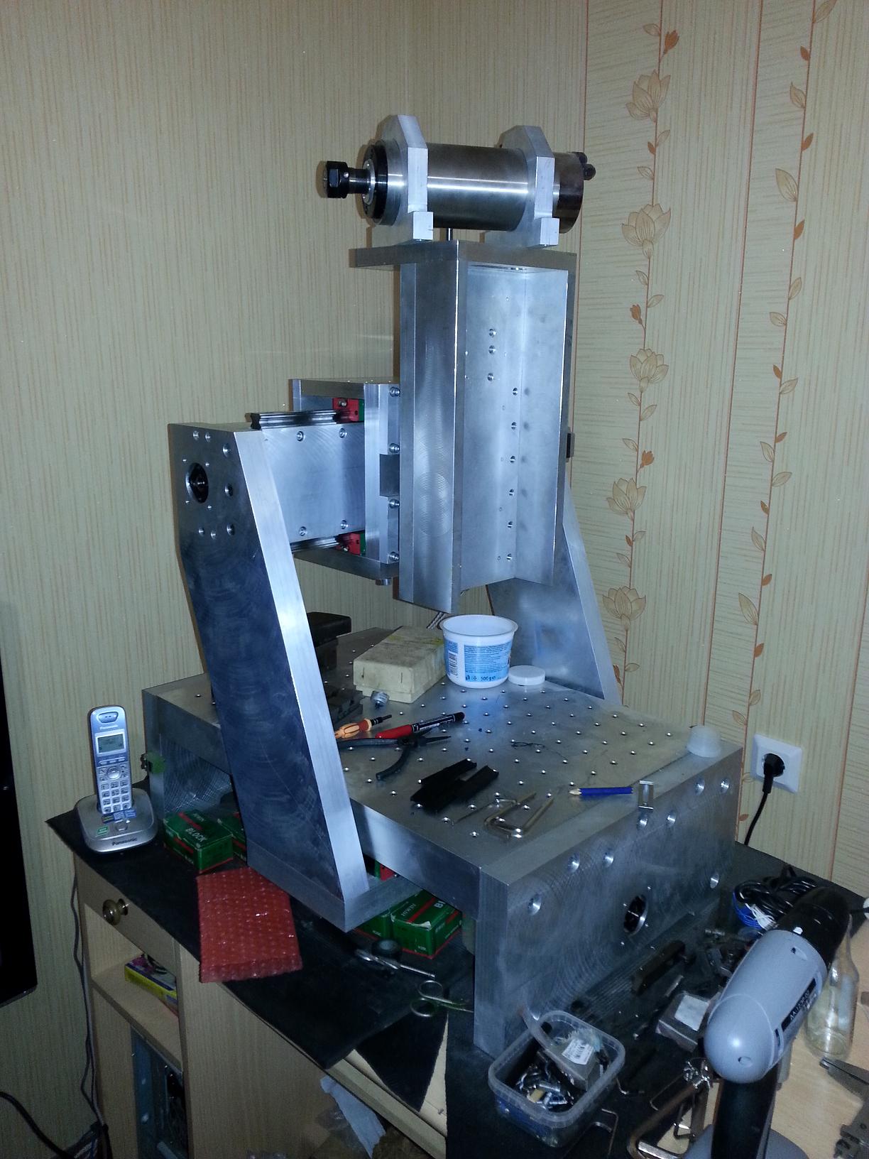

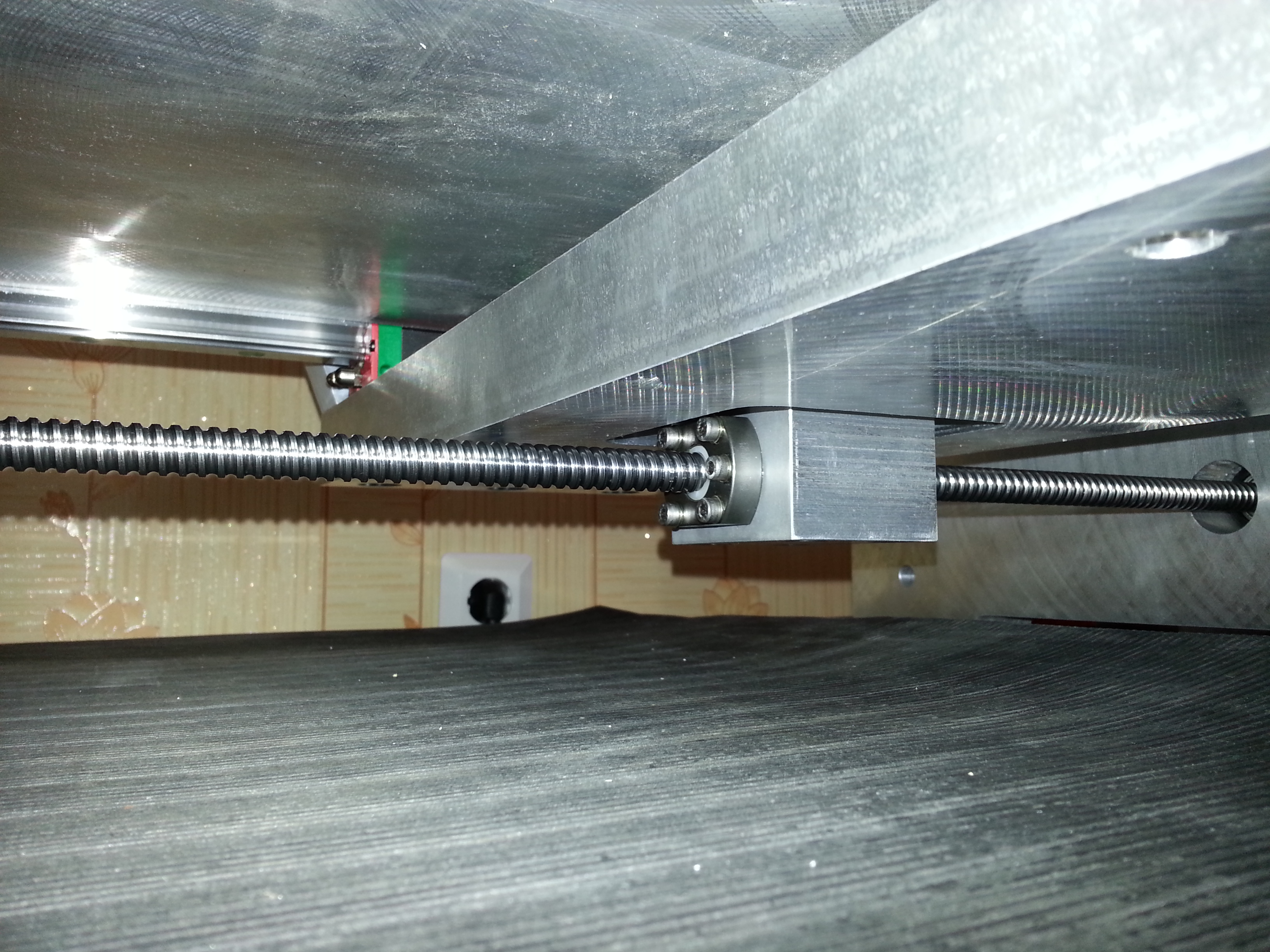

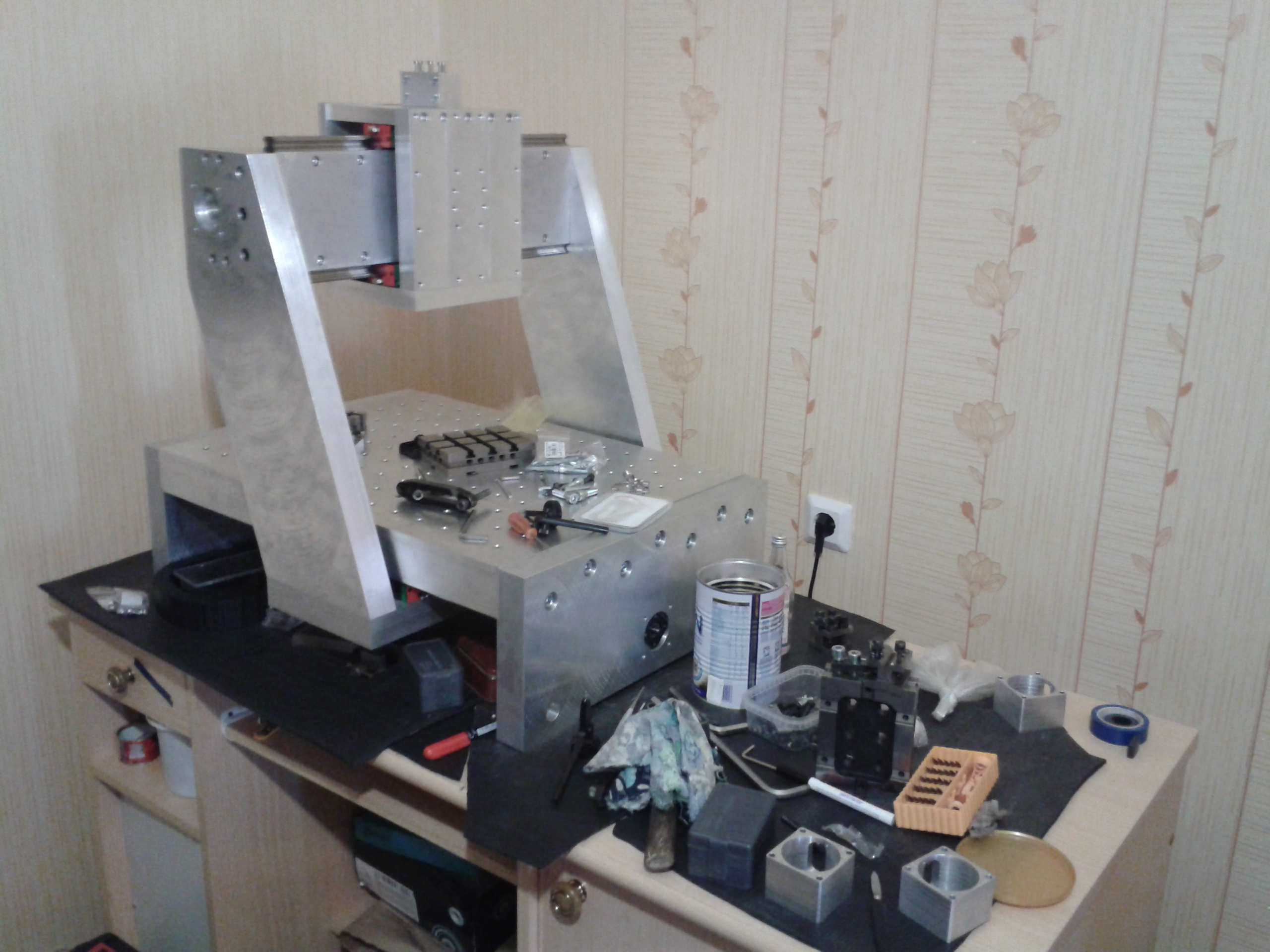

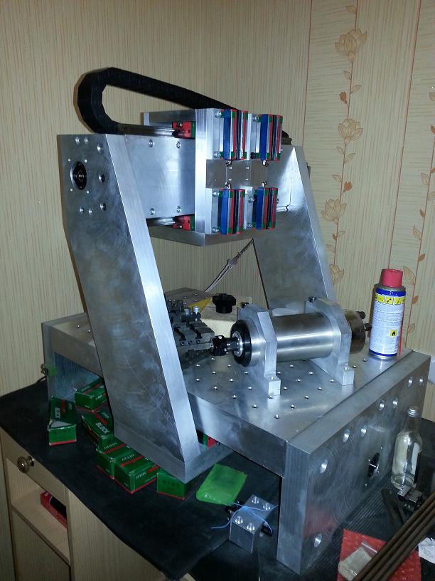

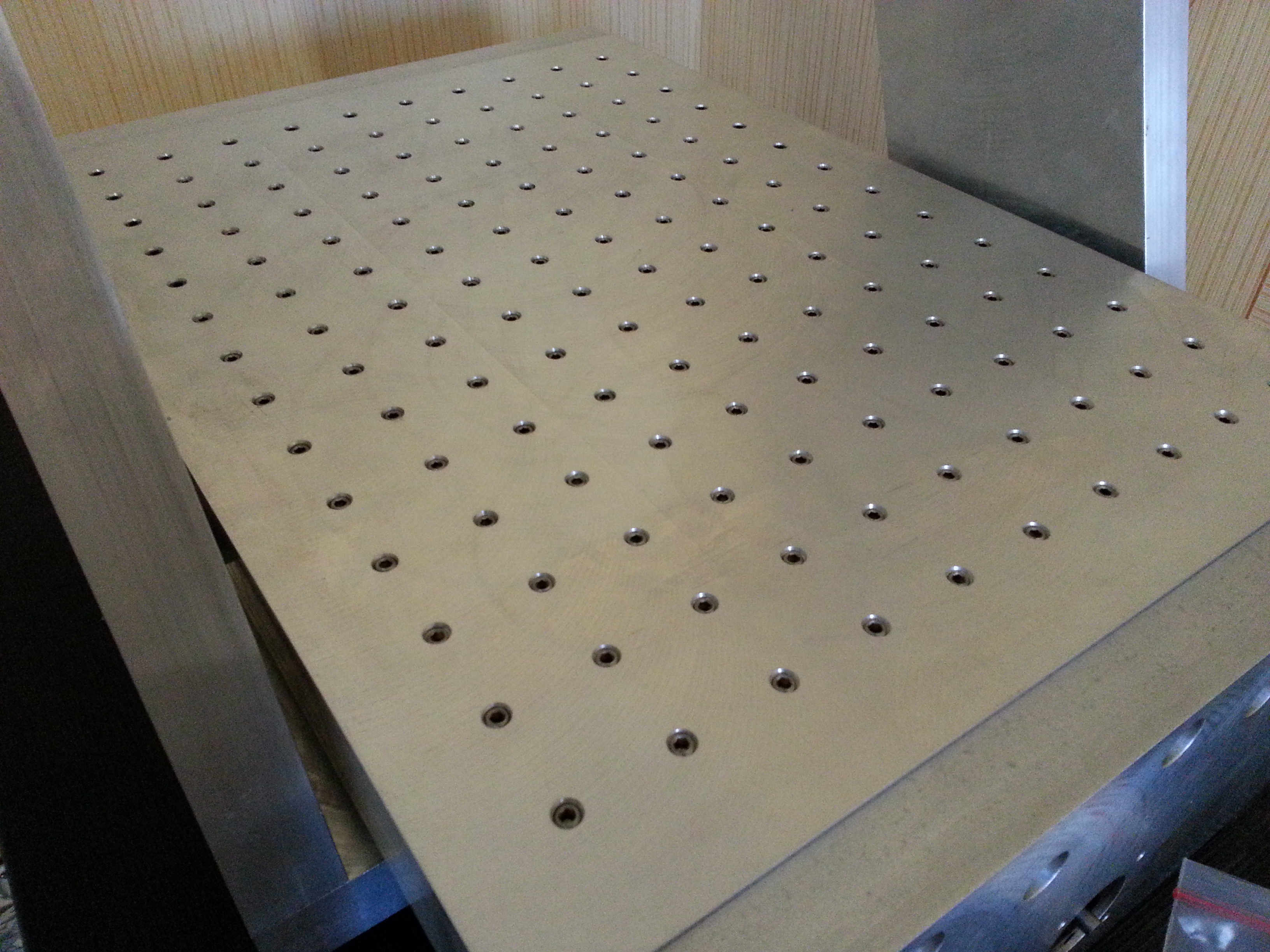

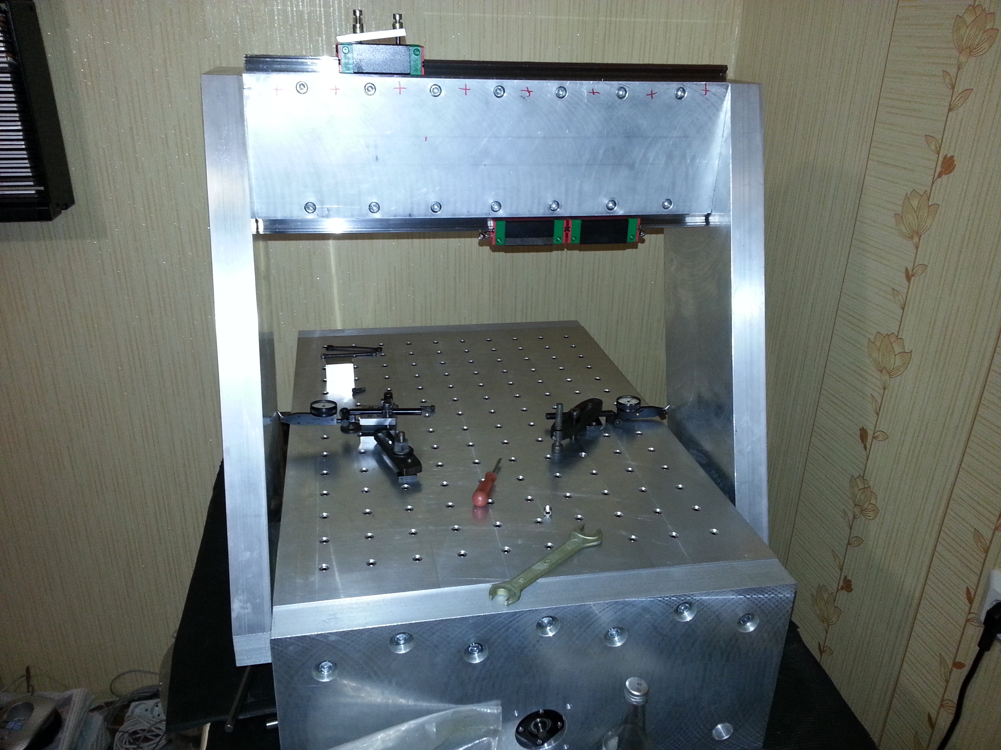

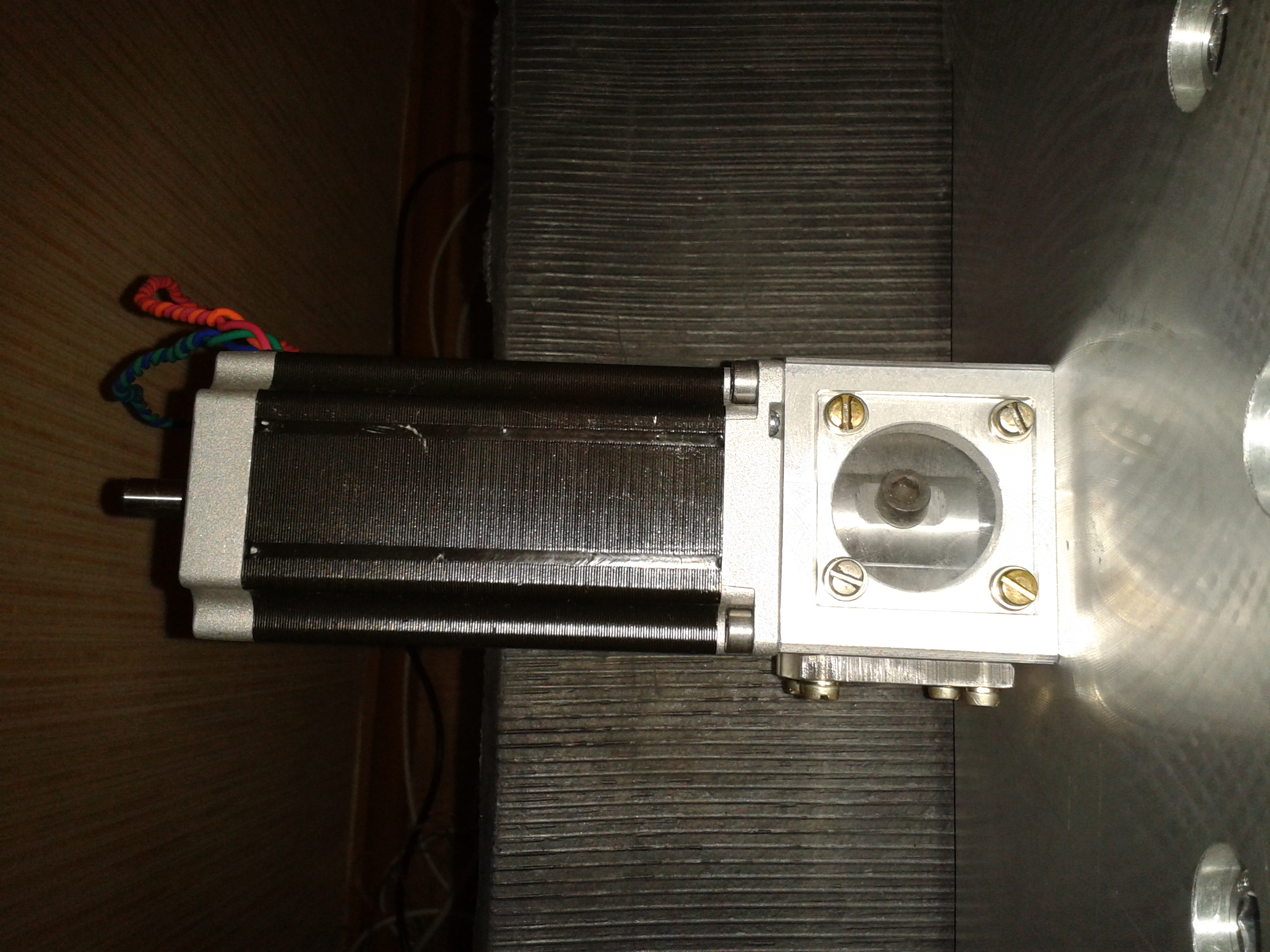

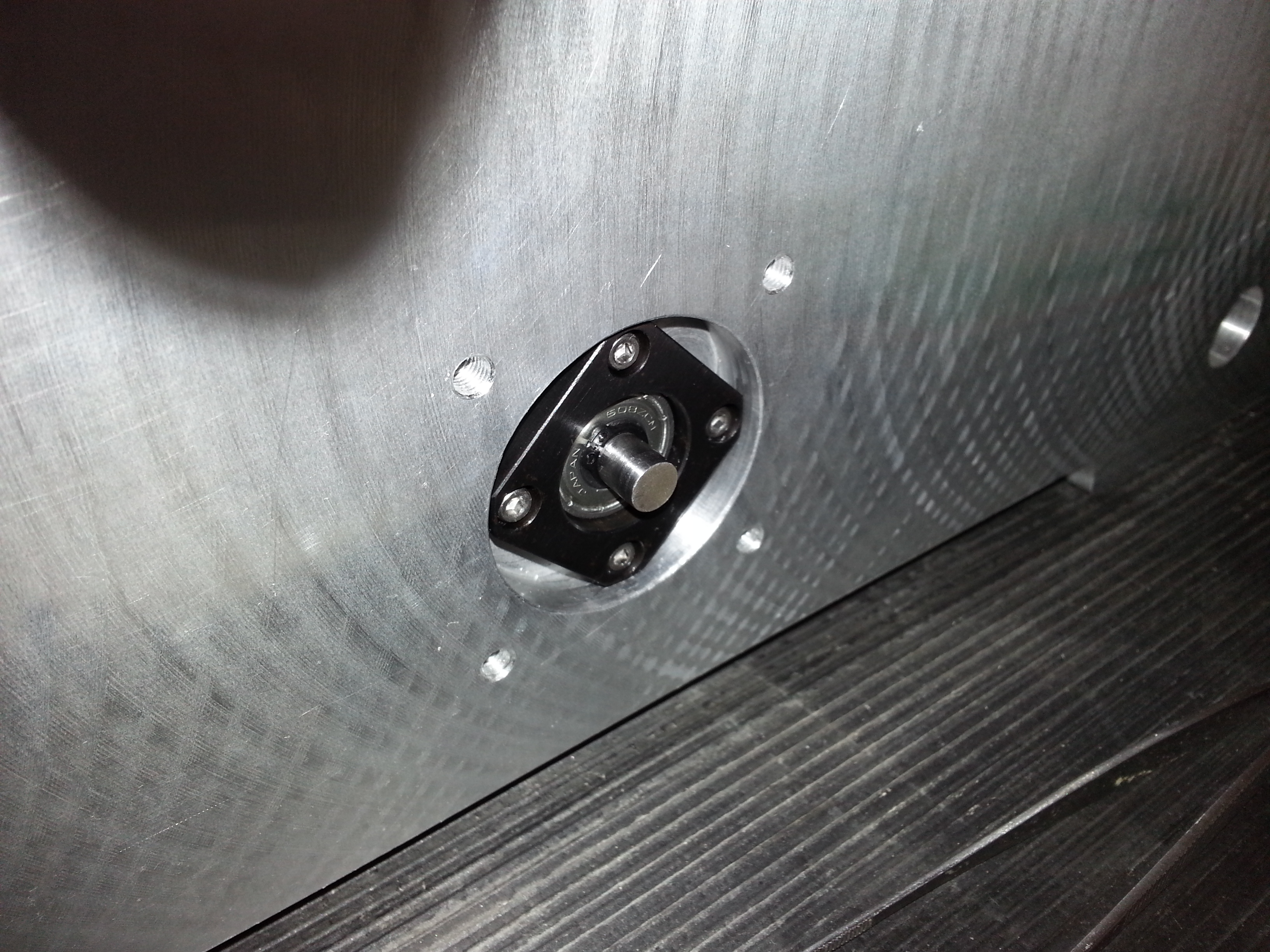

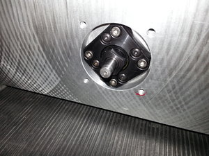

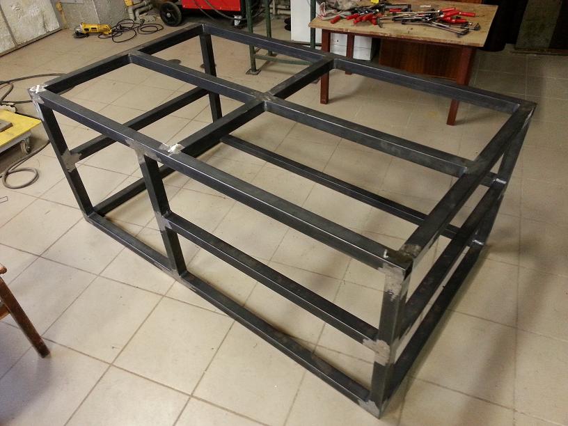

Дело движется к завершению, надеюсь... :)
Сейчас жду пневмоцилиндр для оси зет. Столик для станка доделать нужно. Ну и обвес в виде концевиков, кабельканалов.
Выставлять замучился, в результате попал максимум две...две с половиной сотки, но для хобби считаю нормально.
20131209_005513.jpg (6280 просмотров) <a class='original' href='./download/file.php?id=22991&mode=view' target=_blank>Загрузить оригинал (87.99 КБ)</a>
20131230_234330.jpg (6280 просмотров) <a class='original' href='./download/file.php?id=22992&mode=view' target=_blank>Загрузить оригинал (90.43 КБ)</a>
20131230_234337.jpg (6280 просмотров) <a class='original' href='./download/file.php?id=22993&mode=view' target=_blank>Загрузить оригинал (81.52 КБ)</a>
пока не опускается под весом, гайка не разработана. (6280 просмотров) <a class='original' href='./download/file.php?id=22994&mode=view' target=_blank>Загрузить оригинал (237.51 КБ)</a>
будущий верстак для станка (6280 просмотров) <a class='original' href='./download/file.php?id=22995&mode=view' target=_blank>Загрузить оригинал (92.23 КБ)</a>

Здорово получается :good:
На Зет будет именно пневмоцилиндр?
rustech
Сообщения: 447
Репутация: -40
Сообщение rustech »
Да, чтобы не опускалась под собственным весом при выключении. Противовесы или пружины не очень нравятся, при противовесах увеличится вес портала, а при пружинах очень геморно рассчитывать и устанавливать.
вот такой заказал http://www.aliexpress.com/snapshot/6002975703.html
ёмкость планирую что-то типа от огнетушителя маленького, давление или компрессором или качком ручным подкачивать иногда. у знакомого станок больше намного, пневмоцилиндр больше, он очень очень редко подкачивает.
