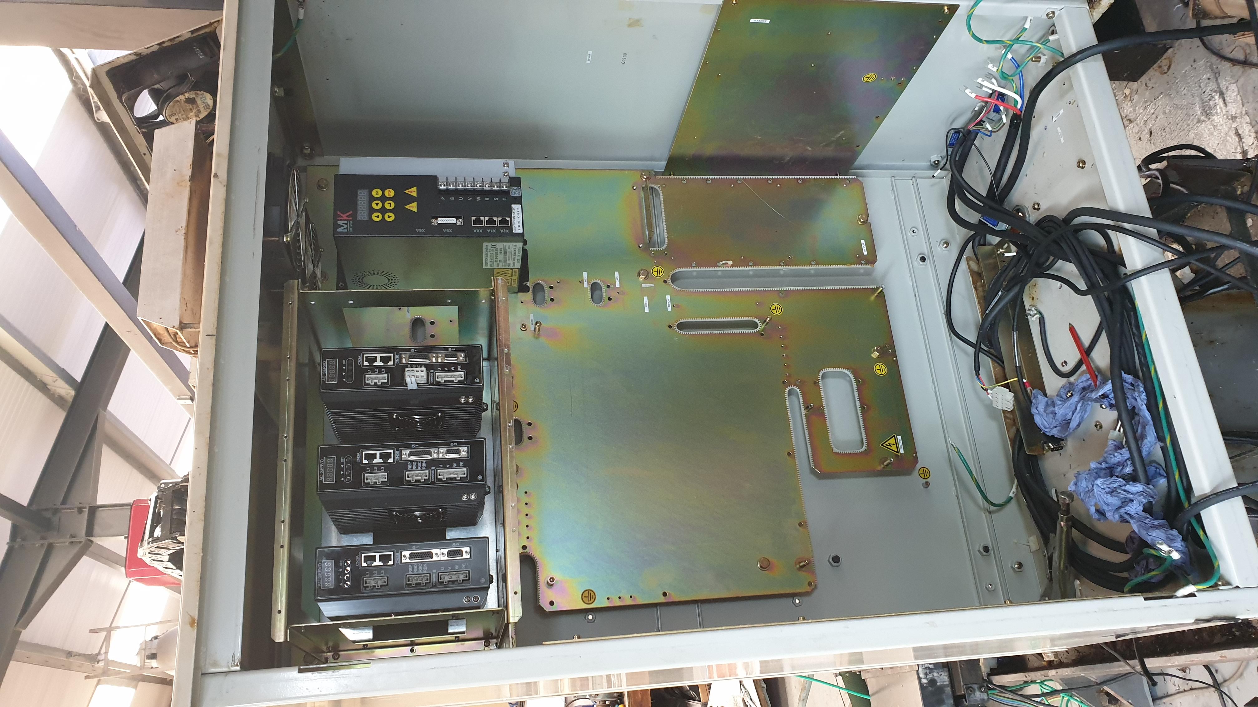

john1987887
Сообщения: 3063
Репутация: 1802
Re: Brother TC 228.
Сообщение john1987887 »

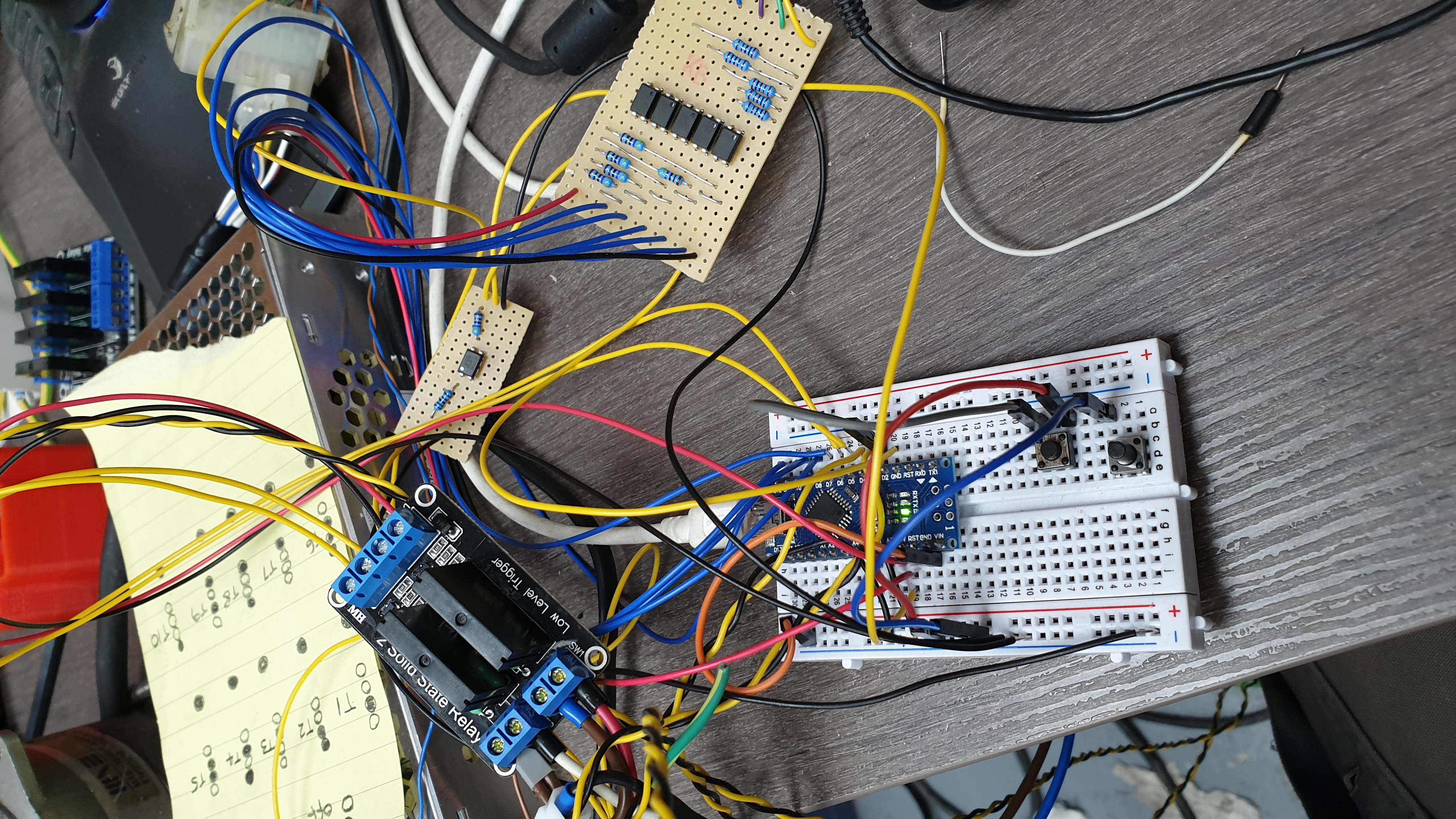

Очень резво крутит и тормозит. Чем управляется?
zars
Сообщения: 28
Зарегистрирован: 22 ноя 2018, 11:09
Репутация: 25
Настоящее имя: Andris
Re: Brother TC 228.
Сообщение zars »
Arduino Nano.
20190410_080158.jpg (7750 просмотров) <a class='original' href='./download/file.php?id=160676&mode=view' target=_blank>Загрузить оригинал (3.52 МБ)</a>
john1987887
Сообщения: 3063
Репутация: 1802
Re: Brother TC 228.
Проектом поделитесь или будет коммерческий?
zars
Сообщения: 28
Репутация: 25
Re: Brother TC 228.
Сообщение zars »
Пока это только прототип. Рад што рботает с оргинальным мотором. Я бы написал намного подроней, но трудно писать по русски. Пользуюсь https://translit.ru/ для создания текста. Довольно трудно. Но когда будет больше что показать, обязательно поделюсь.
К тому же достальи ешё и ТС229.Будем делать две одинаковые машины.

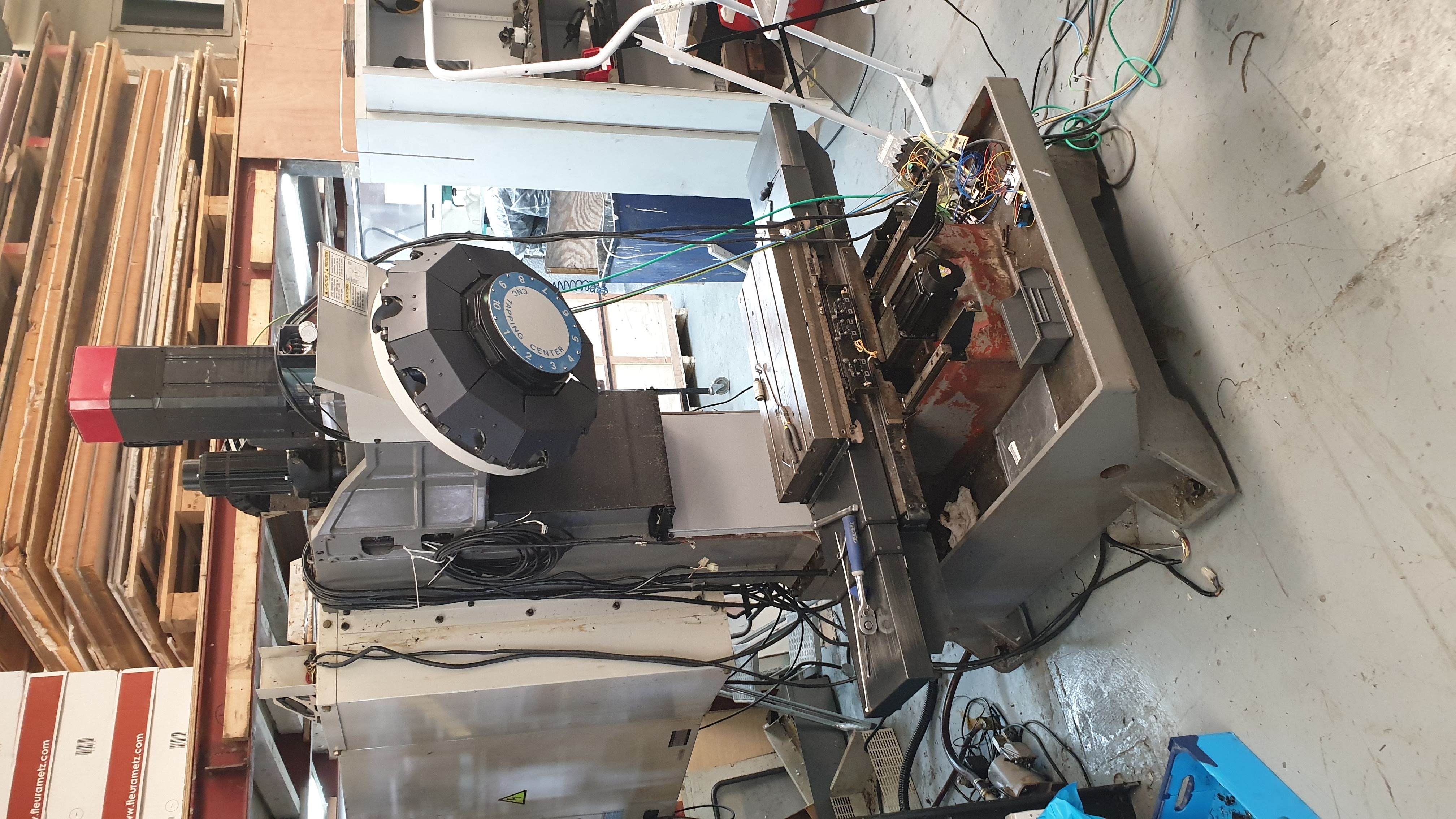

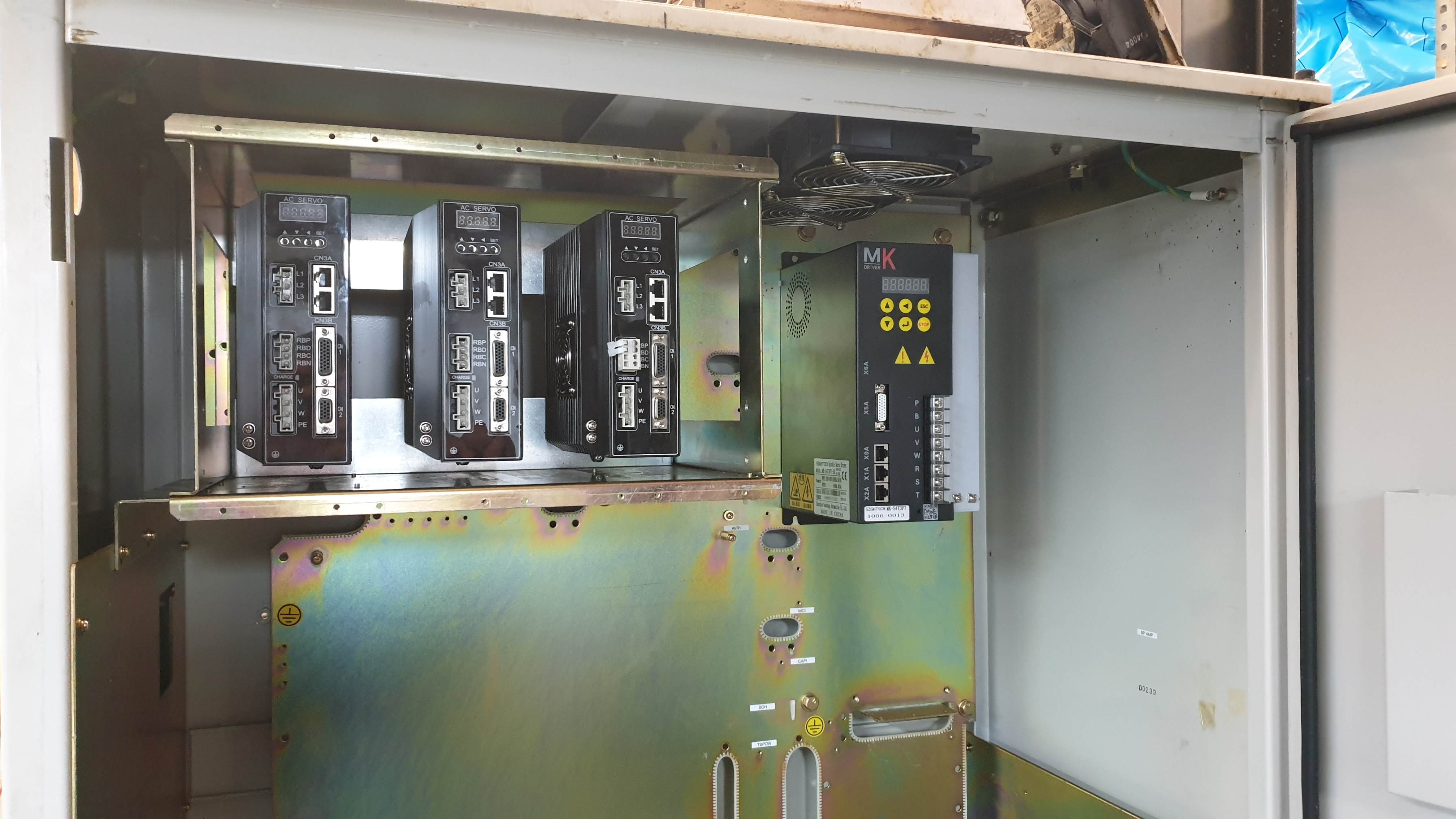

Re: Brother TC 228.
zars писал(а):Я бы написал намного подроней, но трудно писать по русски
Write a lot of details in English.
zars
Сообщения: 28
Репутация: 25
Re: Brother TC 228.
Сообщение zars »
20190430_142459.jpg (7558 просмотров) <a class='original' href='./download/file.php?id=162007&mode=view' target=_blank>Загрузить оригинал (476.54 КБ)</a>
20190430_142545.jpg (7558 просмотров) <a class='original' href='./download/file.php?id=162008&mode=view' target=_blank>Загрузить оригинал (1.07 МБ)</a>
20190430_142622.jpg (7558 просмотров) <a class='original' href='./download/file.php?id=162009&mode=view' target=_blank>Загрузить оригинал (1.2 МБ)</a>
john1987887
Сообщения: 3063
Репутация: 1802
Re: Brother TC 228.
Looks like TC-228 and TC-229 are pretty much the same construction, can't see the difference.
zars
Сообщения: 28
Репутация: 25
Re: Brother TC 228.
Сообщение zars »
Different electronics inside.
