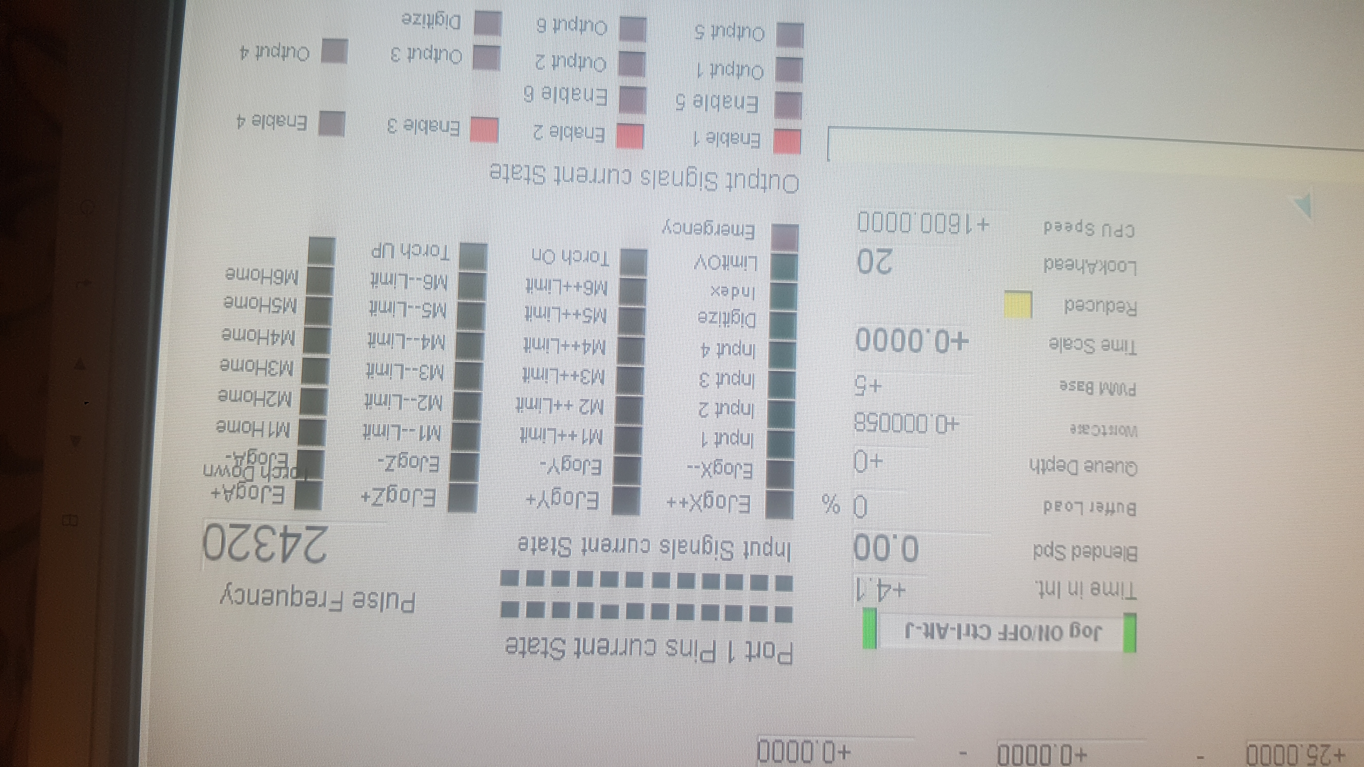

Re: mach 3 проблемка
Проблема на уровне драйвера / установки программы.
в Port1 pin current state должно быть 8 зеленых квадратиков.

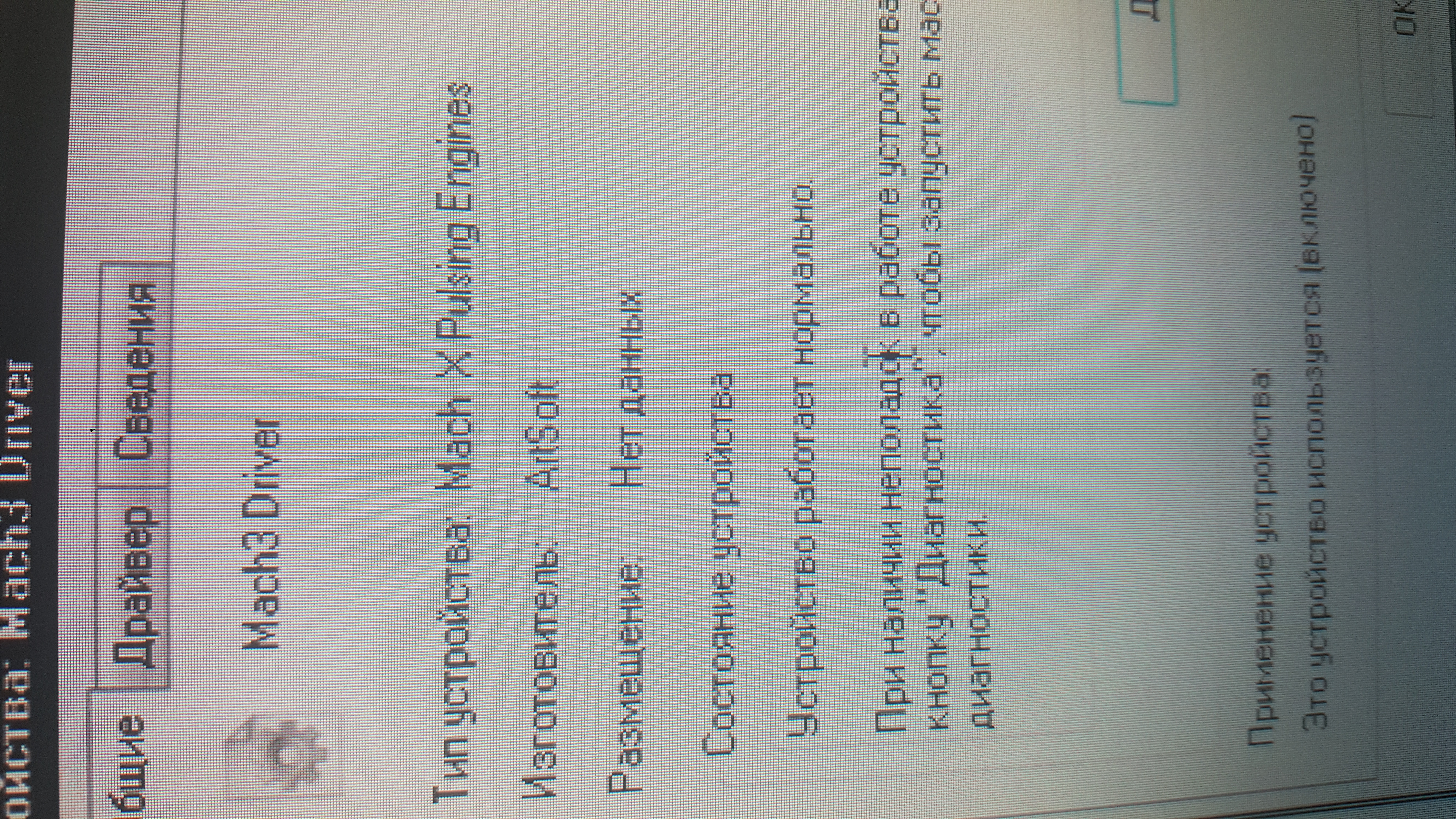

В mach3 driver размещение-нет данных, так должно быть?
Сейчас загорелись.Почему не знаю.Если закрыть мач и потом открыть,то уже не работает.Mamont писал(а):Проблема на уровне драйвера / установки программы.
У меня так же, усё работает.tsups писал(а):В mach3 driver размещение-нет данных, так должно быть?
Если отключить в estop Emulated то загораются индикаторы соеденения.Mamont писал(а):Проблема на уровне драйвера / установки программы.
У меня верхний ряд никогда не гаснет.
Может мач сдох? Дистрибутив всегда один и тот же? Может другой попробовать?
Попробуй достать LPT разъем из компа на прямую потыкать +5в через резистор 470-1000 ом на контакты 2...9.
Если шаговики тоже будут отзываться, попросить разбирающегося установить и настроить Mach3
Опишу мои сегодняшние приключения, может тебе поможет.
В процессе сборки станка решил подключить и проверить драйверы, плату опторозвязки, LPT, шаговики. (TB6600 в корпусе, nema23 2.2nm, 3A, синяя плата опторазвязки с али)
В общем подключил все по схеме, поставил мач на комп с XP. Включил питание 38в и... шаговики встали на удержание. Дальше я начал настраивать mach3, выставил пины шд, естоп, адрес порта и частоту.
А шаговики как стояли на удержании так и остались, не реагировали на манипуляции в маче. Т.к. до этого я не имел дела ни с мачем ни вообще с чпу технологиями, то сложно было понять в чем дело и нормальная ли ситуация что ШД стоят на удержании после включения питания.
Вначале я проверил адрес LPT в маче и у lpt в диспетчере оборудования, совпадали (378), затем были попытки менять настройки в биосе и переустановки мача.
На в компе изначально не было LPT порта, поэтому была куплена и поставлена плата pci-lpt. В процессе я обратил внимание, что в диспетчере устройств 2 lpt порта и движки реагируют на включение и отключения второго. После того, как я указал его адрес в маче (e000) после нажатия на кнопку движения оси в маче движки стали сниматься с удержания и становиться только после включения/отключения Lpt. Это был прогресс )), но кроме снятия с удержания реакций на кнопки движения также не было. Кстати, в окошке диагностики при указании разных адресов и включения/отключения lpt горели разные квадратики индикации лпт, но закономерности какой-то я не нашел. После перезагрузки мача они могли гореть другие.
В итоге все заработало когда я указал второй адрес, указанный на вкладке ресурсы в свойствах LPT в диспетчере устройств. На память там что-то вроде "диапазон ввода/вывода" и два адреса (E000/E800), а у первого lpt вроде 0378/03F8.
ps: Первым lpt в диспетчере устройств оказался встроенный lpt порт, который был в виде гребенки на мат. плате, но не выведен наружу.
pps: Настрочил простыню, но может кому-нибудь поможет, кто как и я будет тыкать и не понимать, почему настроено по мануалу, а не работает
Прога эта есть. Но не понял что она показывает. При нажатии кнопки включить все ,загораются красным все верхние кружочки,которые были неактивны. Изменений не заметил никаких. LPT встроен в материнку, В диспетчере устройств,только один порт.NikolayUa24 писал(а):http://www.cnc-club.ru/forum/viewtopic. ... 20#p305520.
