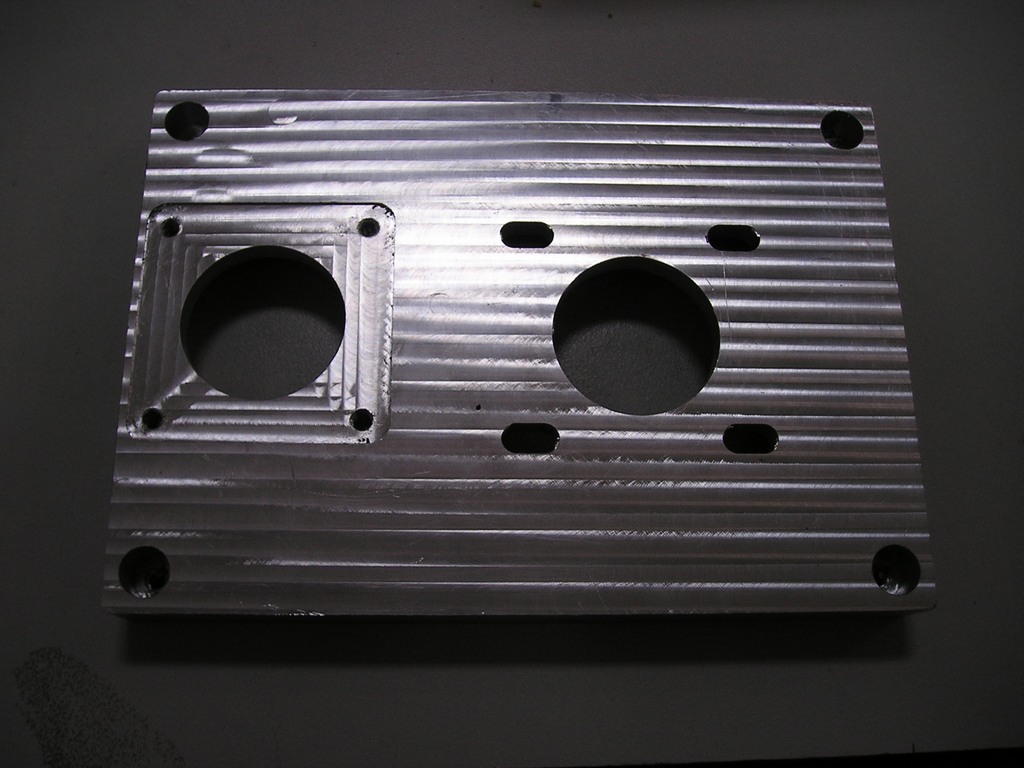

А вот мне интересно, кто как крепит шкивы на nema23? Длинна вала мотора в среднем 19мм, минимум 10мм на пластину к которой крепится мотор, остаётся всего 9мм. При этом шкивы обычно толщиной 29-34мм.

R6MF49T2 писал(а):А вот мне интересно, кто как крепит шкивы на nema23? Длинна вала мотора в среднем 19мм, минимум 10мм на пластину к которой крепится мотор, остаётся всего 9мм. При этом шкивы обычно толщиной 29-34мм.
мне какзалось что для 23его достаточно ремня 15мм, особенно если диаметр шкивов большой.

Даже с 15мм получается вал только на половину шкива будет, как то не внушает доверия. А как мелкие шкивы обычно фиксируют на валах? Шпонка, винт?

так а зачем вал длиннее, если толщина 8 максимум. 23х вроде не бывает со шпонкой, только проточка на валу

R6MF49T2 писал(а):Длинна вала мотора в среднем 19мм, минимум 10мм на пластину к которой крепится мотор, остаётся всего 9мм.
В пластине лучше сделать выемку, и насколько возможно, приблизить шкив к двигателю, чтобы уменьшить изгибающий момент на вал. Из этих же соображений шкив надо выбирать достаточно большого диаметра. Крепится шкив с помощью фиксирующих винтов, а если есть возможность - расклинивающимися втулками (TaperBush).

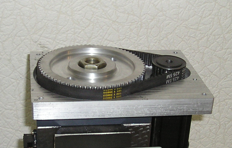

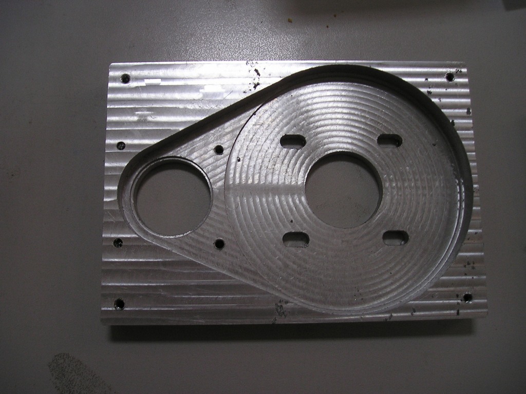

Re: Помогите разобраться с ременным редуктором
Вдогонку - вариант конструкции редуктора. Ремень 15 мм, основание - плита 20 мм.
Шкив своей ступицей почти примыкает к двигателю.
Редуктор Z снизу.jpg (2866 просмотров) <a class='original' href='./download/file.php?id=150158&mode=view' target=_blank>Загрузить оригинал (163.02 КБ)</a>
Редуктор Z сверху.jpg (2866 просмотров) <a class='original' href='./download/file.php?id=150157&mode=view' target=_blank>Загрузить оригинал (176.61 КБ)</a>
Редуктор Z.jpg (2866 просмотров) <a class='original' href='./download/file.php?id=150156&mode=view' target=_blank>Загрузить оригинал (144.55 КБ)</a>

Сергей Саныч писал(а):Вдогонку - вариант конструкции редуктора. Ремень 15 мм, основание - плита 20 мм.
Спасибо, то что надо! А не подскажешь, какой шкив стоит на шаговом? и толщину в самом тонком месте, хотя бы приблизительно
Шкив на двигателе - вот такой http://www.cnc-club.ru/forum/viewtopic. ... it=#p35215
22 зуба, ширина 15 мм, профиль HTD5M. Крепится фиксирующими винтами М4.
Толщина в самом тонком месте - 7 мм.

Очень интересно. При таком положении шестерен, уверен, люфта ремня вообще нет.
Мне только не понятно, а шестерня к зубчатой рейке куда выходит? На сторону мотора? Тогда не понятно само крепление редуктора к станку
mas писал(а):шестерня к зубчатой рейке куда выходит?
Там нет рейки - это ось Z станочка из этой темы
Просто как пример редуктора.

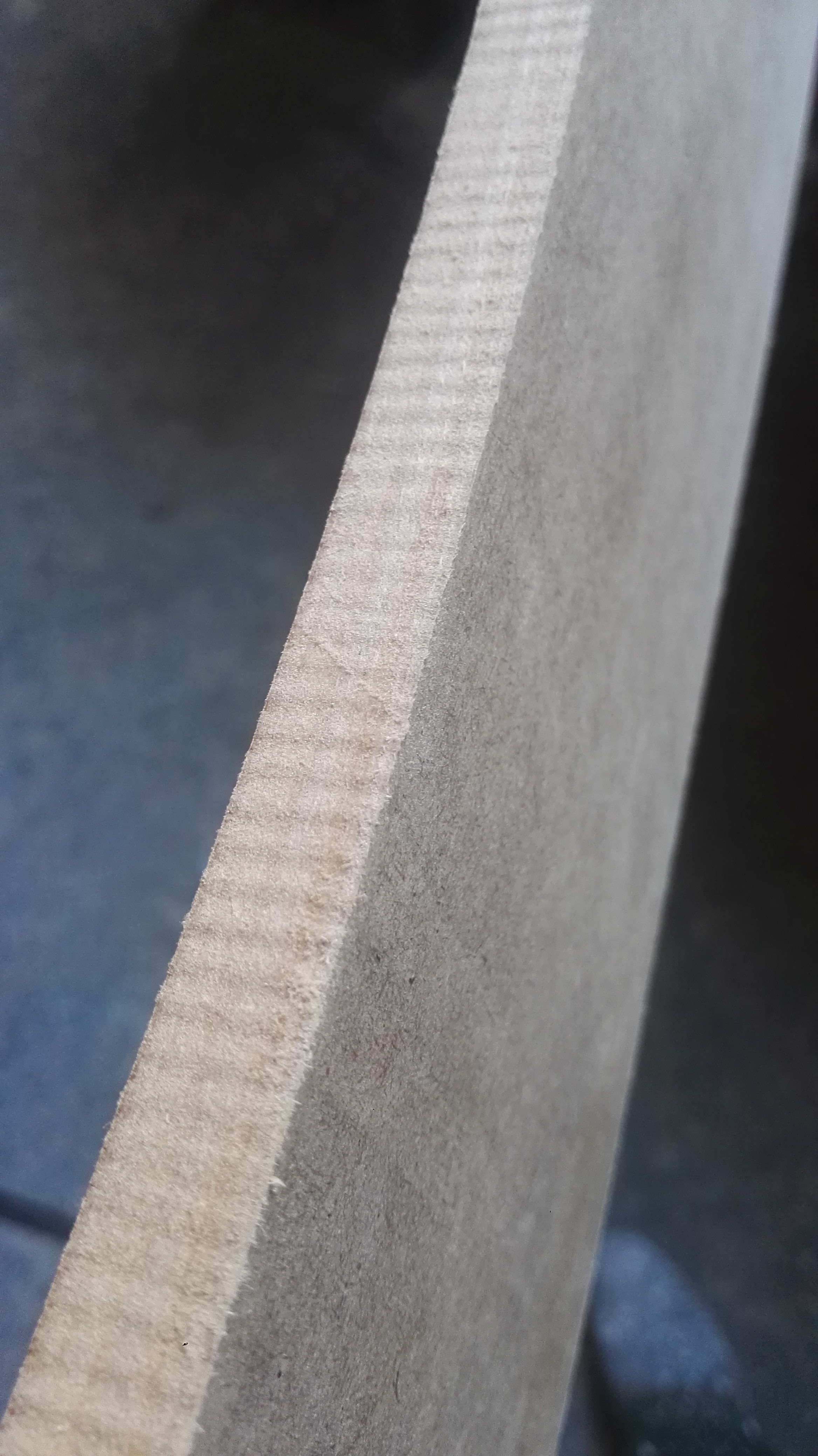

Ребята, помогите разобраться с еще одним вопросом, пожалуйста!
При резке очень дергается ось Х и на изделии остаются зубцы.
Из-за большого вала на Х пришлось сделать редукцию 1:1, может это из-за этого?
На Х стоят зубчатая рейка и валы на опоре.
IMG_20181120_134908.jpg (2658 просмотров) <a class='original' href='./download/file.php?id=150840&mode=view' target=_blank>Загрузить оригинал (2.49 МБ)</a>
очень на то похоже.
