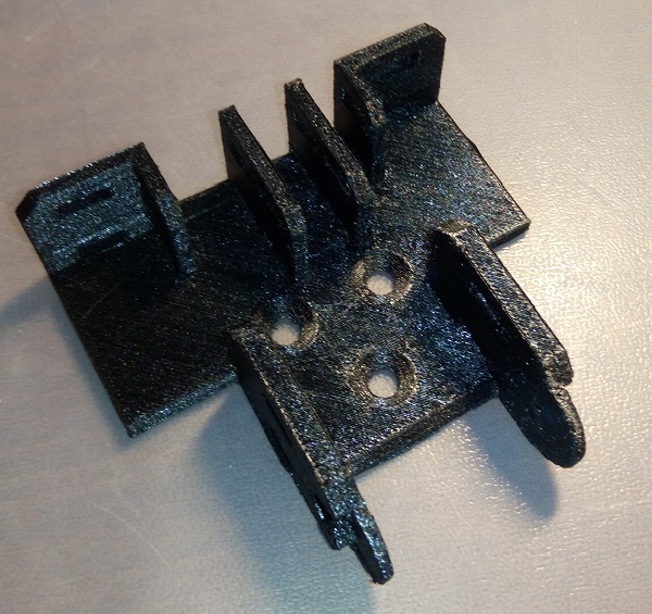

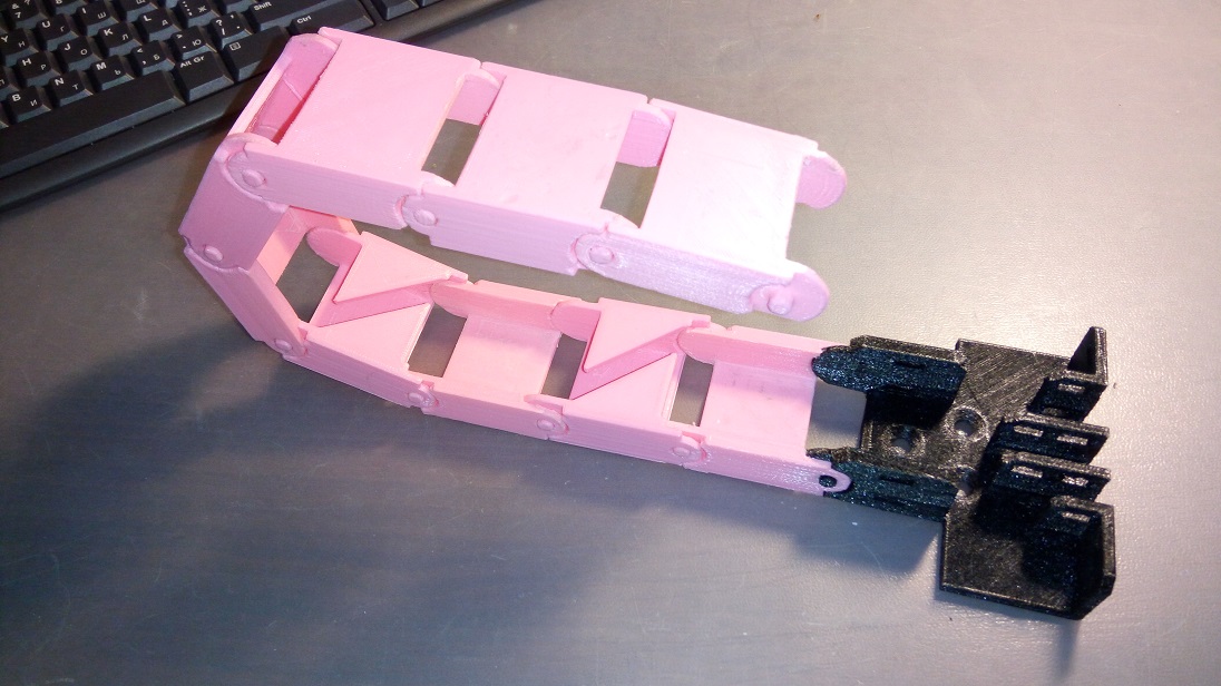

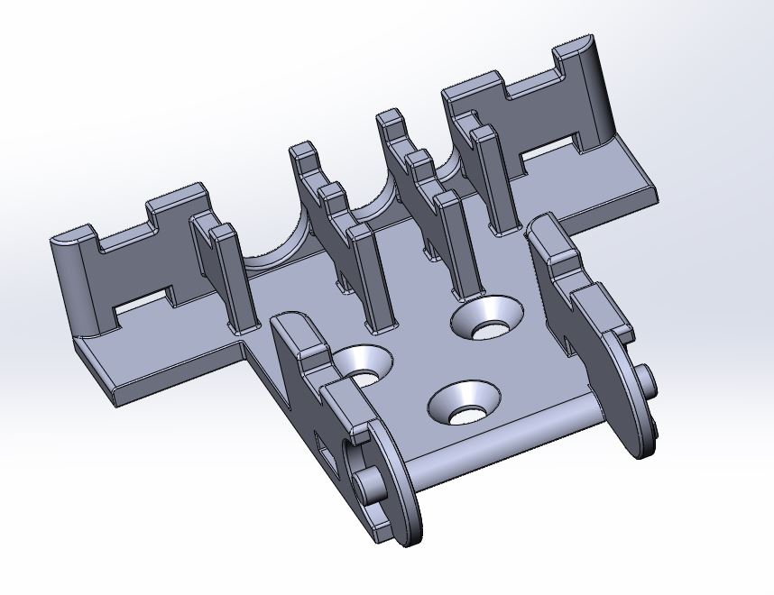

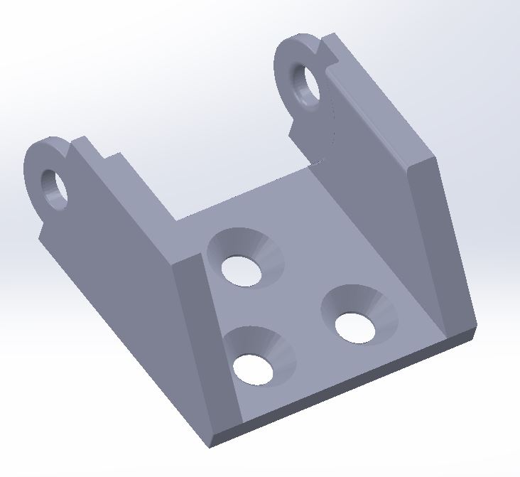

Нарисовал конечный элемент. Правда у меня вызывает очень большое сомнение применение в данном случае универсальности. Я нарисовал элемент который можно обрезать, выкусить, удаляя при необходимости ненужные и мешающиеся части. Вот тут засада - много материала уйдет в корзину. Но пока это первый вариант, для начала и затравки. Завтра напечатаем и посмотрим.
14.JPG (4955 просмотров) <a class='original' href='./download/file.php?id=150247&mode=view' target=_blank>Загрузить оригинал (64.34 КБ)</a>
Крепление кабелей, жгутов и отдельных проводов осуществляется пластиковыми стяжками (хомутами) сечением до 10х4 мм.

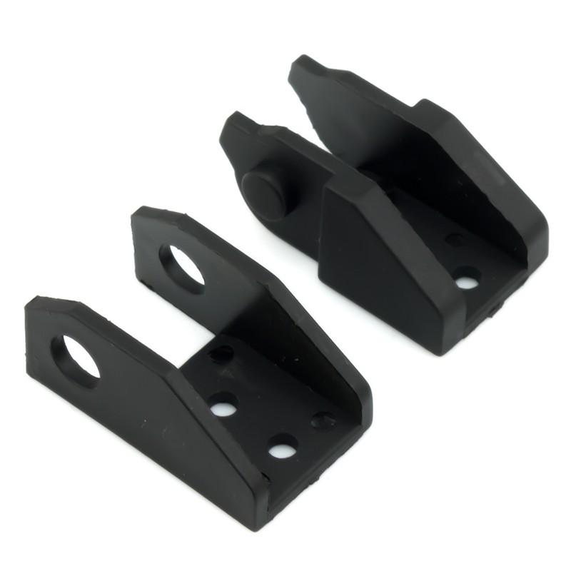

19bvn58 писал(а):Нарисовал конечный элемент.
А почему бы не напечатать стандартные наконечники, а к ним, если возникнет необходимость, всякие тройники-переходники?

Rom327 писал(а):А почему бы не напечатать стандартные наконечники, а к ним, если возникнет необходимость, всякие тройники-переходники?
Согласен это вариант. Но такой концевой элемент не решает задачи закрепления выходящего из КК кабеля (на выходе КК он будет иметь продольные и поперечные перемещения), а это так или иначе придется делать, хоть стальными хомутами, хоть обжимными цанговыми втулками в распределительной коробке. Вот и хотелось бы сделать элемент который был бы универсален.
Однако поразмыслив, прихожу к выводу - идея создать простые концевые элементы более здравая. :good: Буду рисовать.
Re: Кабельный канал на 3D принтере
19bvn58 писал(а):Крепление кабелей, жгутов и отдельных проводов осуществляется пластиковыми стяжками (хомутами) сечением до 10х4 мм.
Вы не учли, что напечетанная деталь довольно слаба в направлении, препендикулярном слоям, т.е. стяжки просто оторвут элементы, за которые вы их собрались цеплять.

Да согласен, это не учел. :thinking:
Бум думать,... попробую динамометром на отрыв.

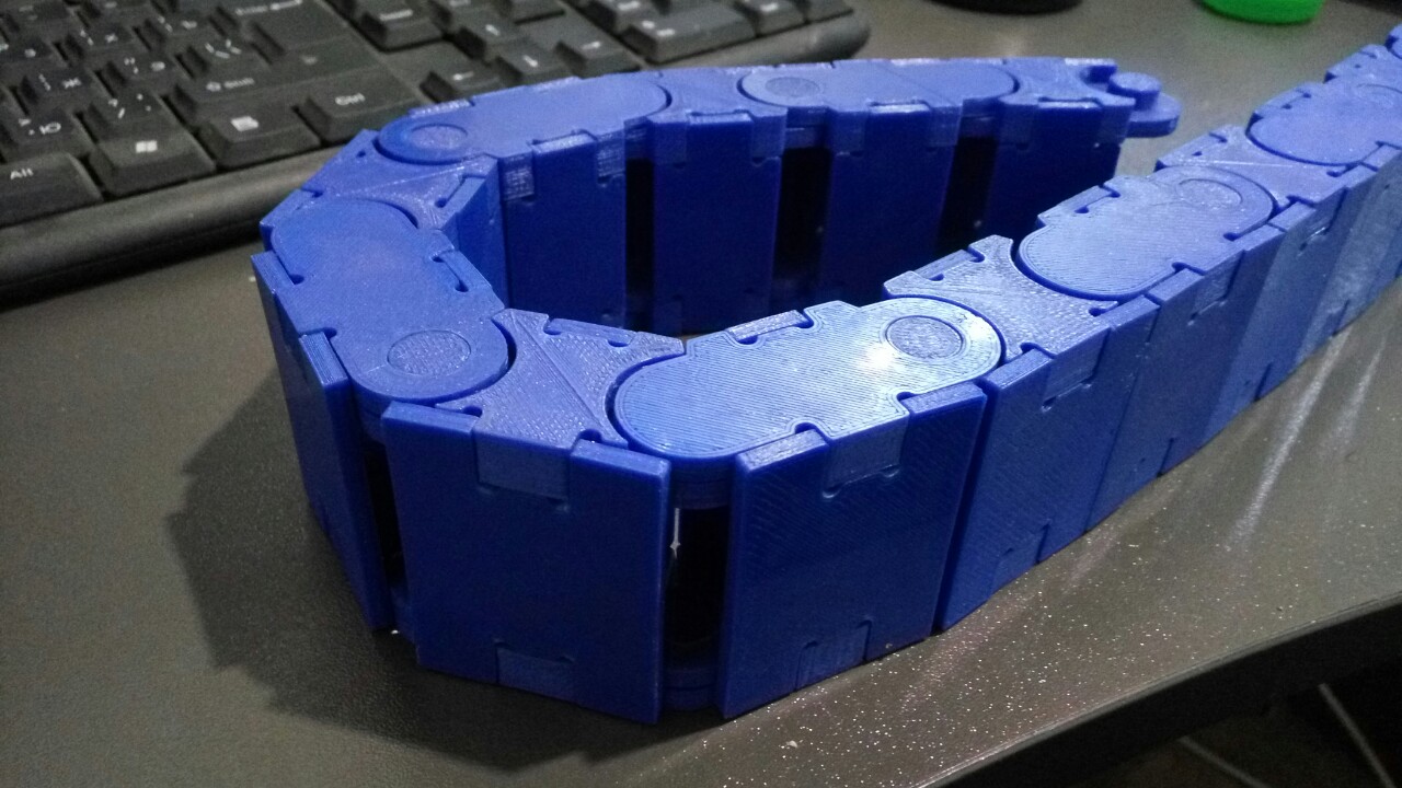

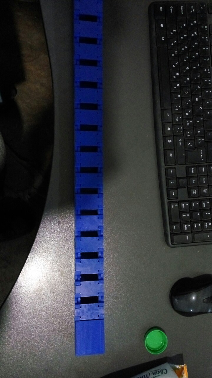

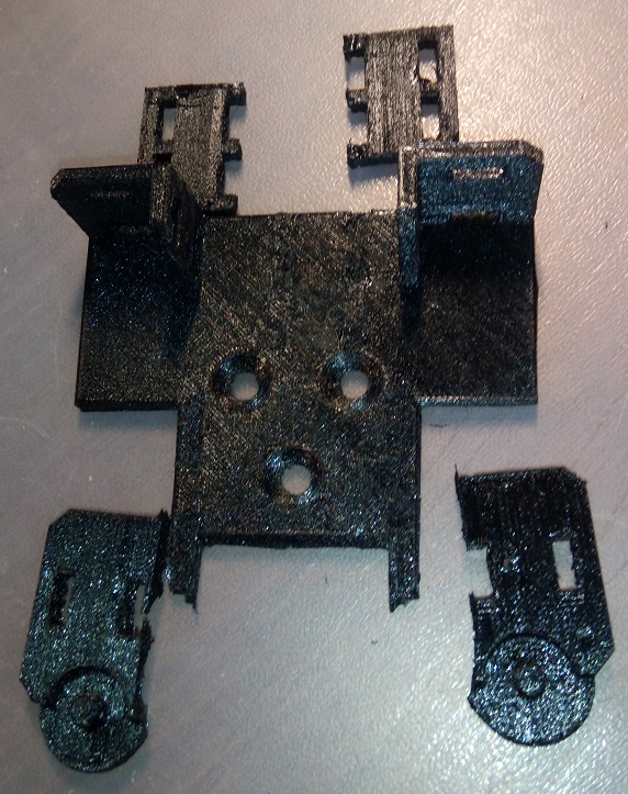

В погоне за прочностью и связи с окончанием катушки пластика PLA была куплена катушка PET-G.
Поколдовали с настройками, не все сразу получилось, но напечатали.
16.jpg (4778 просмотров) <a class='original' href='./download/file.php?id=150367&mode=view' target=_blank>Загрузить оригинал (279.64 КБ)</a>
19.jpg (4777 просмотров) <a class='original' href='./download/file.php?id=150370&mode=view' target=_blank>Загрузить оригинал (337.9 КБ)</a>
Ожидания повышенной прочности как то не оправдали себя - очень хрупко и ломко. Прямо как солома. Хотя элементы выполненные в виде ребер жесткости стоят достаточно прочно.
20.jpg (4766 просмотров) <a class='original' href='./download/file.php?id=150376&mode=view' target=_blank>Загрузить оригинал (333.85 КБ)</a>
По сравнению с новым изделием из PET-G, звенья выполненные до этого из PLA образцово крепкие и не ломаются. В обоих случаях выбирали заполнение 80%.

а не дешевле готовые кабельканалы было купить (катушка пла + катушка петг + время на моделирование + время на печать ) ?.....
Метр канала стоит от 5 до 20 баксов в зависимости от размера ( такой как тут баксов 15 будет за метр ) оно точно стоит такого гемора ?

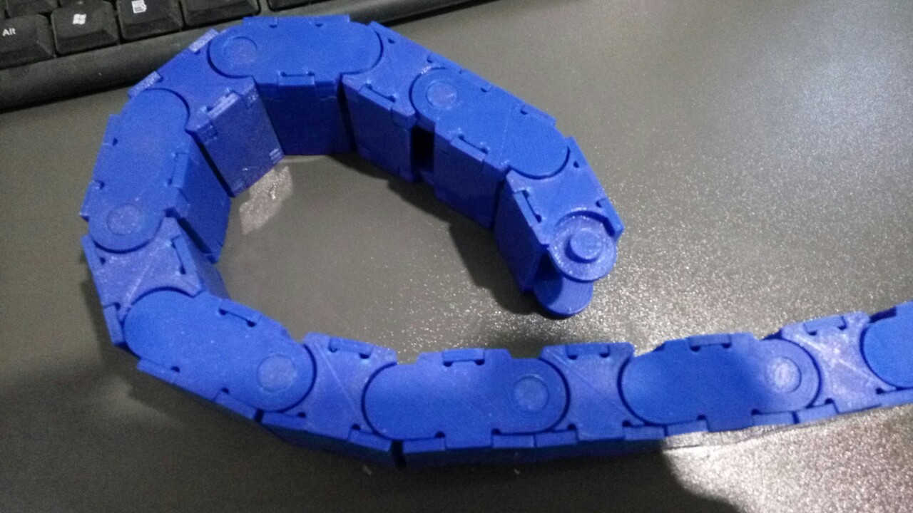

Была необходимость себе сделать кабель канал на ось Z, сам нарисовал и напечатал, расхода материала минимум, вот что получилось.

inFamous писал(а): расхода материала минимум
Сколько времени моделировалось ?
Сколько времени печаталось ?
Сколько веса в этом канале ?
