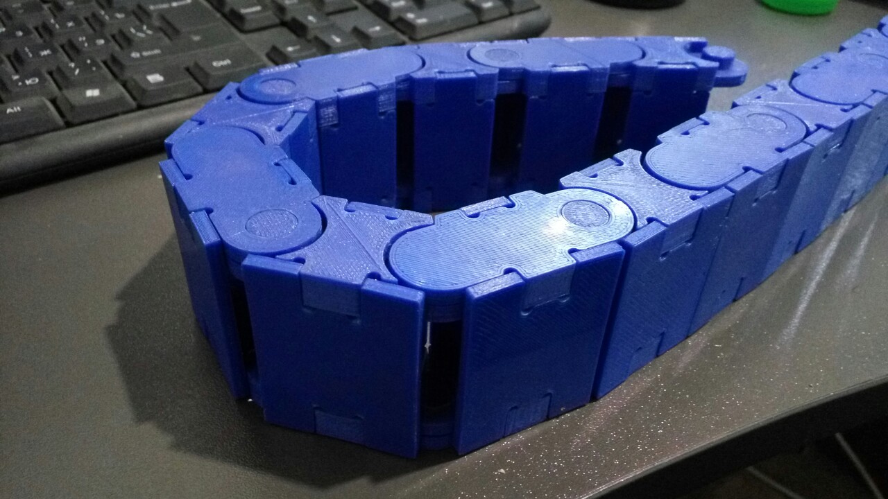

Нарисовал конечный элемент. Правда у меня вызывает очень большое сомнение применение в данном случае универсальности. Я нарисовал элемент который можно обрезать, выкусить, удаляя при необходимости ненужные и мешающиеся части. Вот тут засада - много материала уйдет в корзину. Но пока это первый вариант, для начала и затравки. Завтра напечатаем и посмотрим.
14.JPG (4813 просмотров) <a class='original' href='./download/file.php?id=150247&sid=637d40771565ce8f74204499aef2393b&mode=view' target=_blank>Загрузить оригинал (64.34 КБ)</a>
Крепление кабелей, жгутов и отдельных проводов осуществляется пластиковыми стяжками (хомутами) сечением до 10х4 мм.

19bvn58 писал(а):Нарисовал конечный элемент.
А почему бы не напечатать стандартные наконечники, а к ним, если возникнет необходимость, всякие тройники-переходники?

Rom327 писал(а):А почему бы не напечатать стандартные наконечники, а к ним, если возникнет необходимость, всякие тройники-переходники?
Согласен это вариант. Но такой концевой элемент не решает задачи закрепления выходящего из КК кабеля (на выходе КК он будет иметь продольные и поперечные перемещения), а это так или иначе придется делать, хоть стальными хомутами, хоть обжимными цанговыми втулками в распределительной коробке. Вот и хотелось бы сделать элемент который был бы универсален.
Однако поразмыслив, прихожу к выводу - идея создать простые концевые элементы более здравая. :good: Буду рисовать.
Re: Кабельный канал на 3D принтере
19bvn58 писал(а):Крепление кабелей, жгутов и отдельных проводов осуществляется пластиковыми стяжками (хомутами) сечением до 10х4 мм.
Вы не учли, что напечетанная деталь довольно слаба в направлении, препендикулярном слоям, т.е. стяжки просто оторвут элементы, за которые вы их собрались цеплять.

Да согласен, это не учел. :thinking:
Бум думать,... попробую динамометром на отрыв.
Сделал на второй конец КК простой концевой элемент
12.JPG (4710 просмотров) <a class='original' href='./download/file.php?id=150264&sid=637d40771565ce8f74204499aef2393b&mode=view' target=_blank>Загрузить оригинал (30.3 КБ)</a>
Попробуем на печать

UAVpilot писал(а):Вы не учли, что напечатанная деталь довольно слаба в направлении, перпендикулярном слоям, т.е. стяжки просто оторвут элементы, за которые вы их собрались цеплять.
Баня с сольвентом решает этот вопрос.
Rom327 писал(а):Баня с сольвентом решает этот вопрос.
Если качество печати хорошое, то не решает - пары не проникают к внутренним слоям, "склеивается" только внешний слой.

UAVpilot писал(а): "склеивается" только внешний слой
Думаю что это именно так и есть. Не помню где читал, окунание готового изделия в растворители (не говорим о типе) приводит к остеклению, оплыванию махрушек и следственно к запаиванию пор, связыванию слоев по поверхности.

19bvn58 писал(а):попробую динамометром на отрыв.
И на излом :)
По поводу бани - очень желательны еще подогрев и принудительная конвекция (вентилятор внутри). Ну и у меня некоторые детали после такой бани покрывались сеточкой мелких трещин в течении где-то полугода.

В погоне за прочностью и связи с окончанием катушки пластика PLA была куплена катушка PET-G.
Поколдовали с настройками, не все сразу получилось, но напечатали.
16.jpg (4636 просмотров) <a class='original' href='./download/file.php?id=150367&sid=637d40771565ce8f74204499aef2393b&mode=view' target=_blank>Загрузить оригинал (279.64 КБ)</a>
19.jpg (4635 просмотров) <a class='original' href='./download/file.php?id=150370&sid=637d40771565ce8f74204499aef2393b&mode=view' target=_blank>Загрузить оригинал (337.9 КБ)</a>
Ожидания повышенной прочности как то не оправдали себя - очень хрупко и ломко. Прямо как солома. Хотя элементы выполненные в виде ребер жесткости стоят достаточно прочно.
20.jpg (4624 просмотра) <a class='original' href='./download/file.php?id=150376&sid=637d40771565ce8f74204499aef2393b&mode=view' target=_blank>Загрузить оригинал (333.85 КБ)</a>
По сравнению с новым изделием из PET-G, звенья выполненные до этого из PLA образцово крепкие и не ломаются. В обоих случаях выбирали заполнение 80%.

а не дешевле готовые кабельканалы было купить (катушка пла + катушка петг + время на моделирование + время на печать ) ?.....
Метр канала стоит от 5 до 20 баксов в зависимости от размера ( такой как тут баксов 15 будет за метр ) оно точно стоит такого гемора ?
