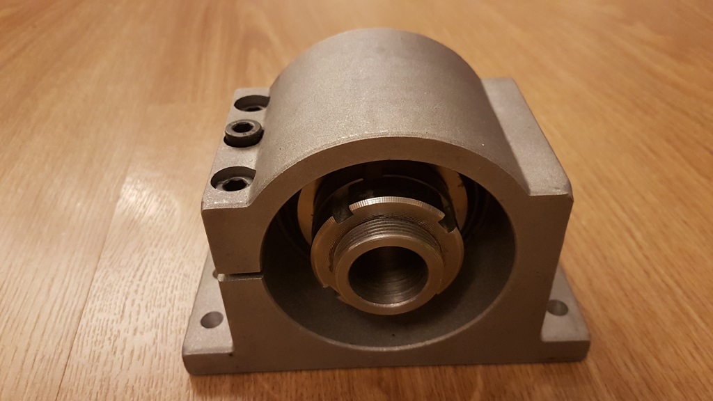

Нашел вот такой готовый узел (UAZ, GAZ 3741-2402025 ПОДШИПНИК ЗАДНЕГО МОСТА...), место посадок - заводское, соосность должна быть точной. Может на этой основе сделать гайку? Стоимость 1 комплекта на 1 гайку, всего 15 евро!
Размеры: 80 x 57 x 35 мм. 57707AU
GAIKA 1.jpg (6607 просмотров) <a class='original' href='./download/file.php?id=161174&mode=view' target=_blank>Загрузить оригинал (152.01 КБ)</a>
GAIKA 3.jpg (6607 просмотров) <a class='original' href='./download/file.php?id=161176&mode=view' target=_blank>Загрузить оригинал (117.23 КБ)</a>
GAIKA 2.jpg (6607 просмотров) <a class='original' href='./download/file.php?id=161175&mode=view' target=_blank>Загрузить оригинал (121.1 КБ)</a>
Что думаете? Или ... херня получится?

1) Роликовый подшипник избыточен для лёгких роутеров. Жёсткость гораздо больше потеряется в других местах, нежели в огромном подшипнике.
2) Точность установки роликового подшипника выше, чем шарикового.
3) При одинаковых оборотах роликовый греется гораздо сильнее аналогичного шарикового.
4) В подобных узлах (типа заднего моста) часто подшипник работает либо с небольшим зазором (сотки), либо есть тепловой зазор, который уменьшится или исчезнет при достижении рабочей температуры. В случае ШВП нам бы хотелось беззазорную хреновинку с преднатягом. А преднатяг регулируется на роликах сложнее.
5) Придумать защиту от пыли/стружки для роликовых подшипников - та ещё задачка.
Ну и напоследок, когда рисуешь что-то вокруг "готового узла", получается не всегда, как хочется :) .
Вот. Но, если очень хочется, то почему бы и не попробовать :hehehe: .

А резьбу, чтобы стягивать внутренние обоймы, собираетесь прямо на корпусе гайки нарезать? а 6 отверстий под фланец гайки? в самих обоймах сверлить?
Если уж смотреть подшипник в сборе, так лучше ступичный с общей внешней обоймой, и разъемной внутренней - он будет закрытым, шариковым, и меньшего размера с большим диаметром внутри. Цены в районе тысячи-двух. Но втулка переходная с резьбой и фланцем всё равно должна быть.
в том году брал на квадроцикл подшипники KOYO, цена в районе ~1.5к, внутренний диаметр в районе ~40мм. думаю по каталогу можно почти любой размер подобрать.

hmnijp писал(а):А резьбу, чтобы стягивать внутренние обоймы, собираетесь прямо на корпусе гайки нарезать? а 6 отверстий под фланец гайки? в самих обоймах сверлить?
Типа такого варианта
Eskiz.jpg (6545 просмотров) <a class='original' href='./download/file.php?id=161184&mode=view' target=_blank>Загрузить оригинал (108.68 КБ)</a>
На вал добавить конусные подшипники 2 шт в заводской обойме (фото выше выкладывал), и зажать все это в стандартный кронштейн для шпинделя 80мм. Вал зажать гайкой, + тарельчатую пружину туда до кучи :)
Еще бы, вал полый с резьбой, найти похожий - подходящий, что бы не точить, вообще бы "лего" получилось :thinking:

Hugo писал(а):Нашел вот такой готовый узел (UAZ, GAZ 3741-2402025 ПОДШИПНИК ЗАДНЕГО МОСТА...), место посадок - заводское, соосность должна быть точной. Может на этой основе сделать гайку? Стоимость 1 комплекта на 1 гайку, всего 15 евро!
Купил 2 комплекта подшипников конусных. Дешево (30 евро) - не выдержал... На 4 радиально упорных SKF мне сделали ценовое предложение - 120 евро.
Одним словом, буду мучаться. Выиграю в соосности... посмотрим, что получится.

Корпус буду делать сам, покупной (80мм кронштейн от шпинделя) тоже подходит. По ощущениям, соосность - вообще на высоте, подшипники ходят очень легко. Конструкция внушает доверия. В центре отверстия для смазки через пресс-масленки. В центре обоймы есть паз, при помощи которого можно болтами через корпус гайки обойму мертво расклинить - застопорить...
Размер внутреннего отверстия 35мм, размер обоймы подшипников 80мм, шинина обоймы 45мм, ширина всей конструкции 57мм.

Валы для вращающихся гаек выточены. Корпус пока стандартный кронштейн 80мм от шпинделя, скоро выточу из алюминиевой плиты толщиной 50мм. Велосипед придумывать не буду, сделаю наподобие кронштейна для шпинделя, только уже. С наружным креплением к бочинам портала.
Шкивы пока не купил. Их тоже придется растачивать под вал.
