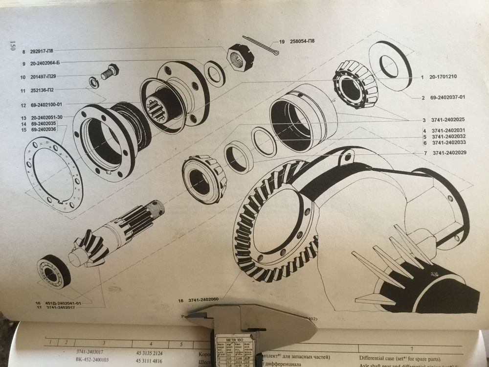

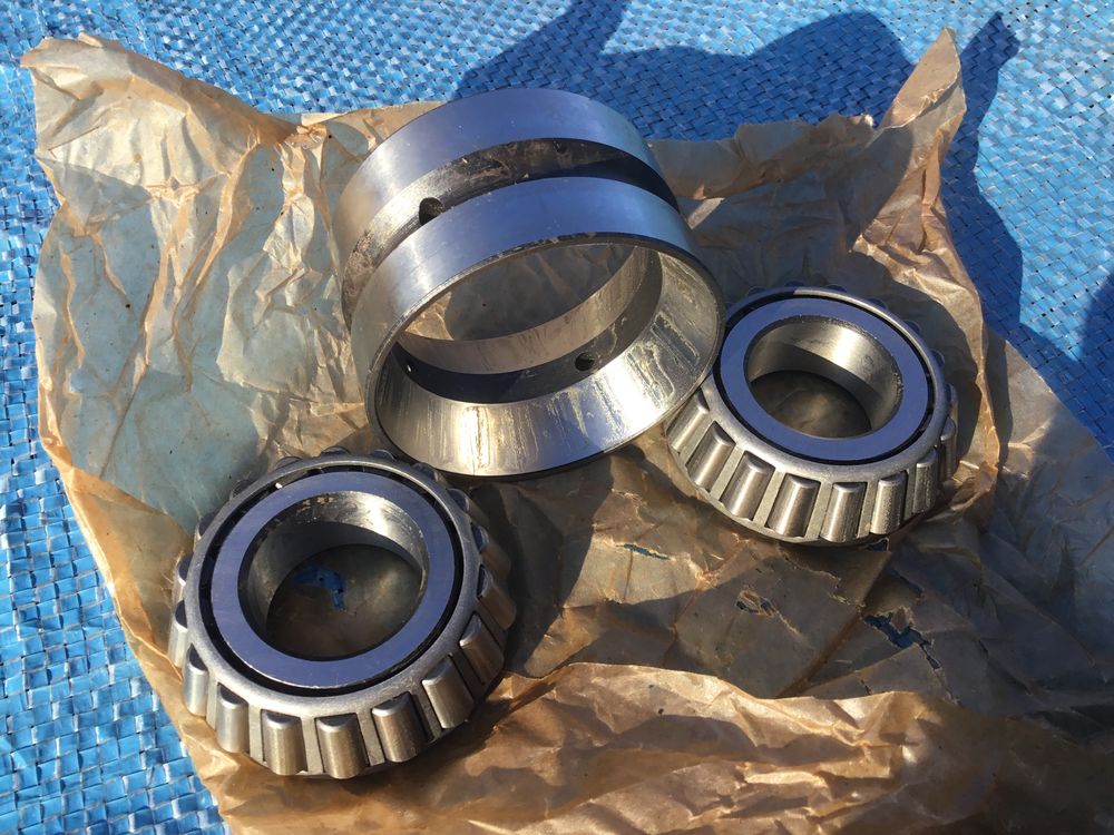

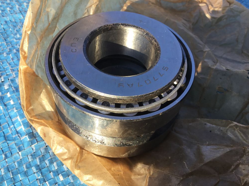

Нашел вот такой готовый узел (UAZ, GAZ 3741-2402025 ПОДШИПНИК ЗАДНЕГО МОСТА...), место посадок - заводское, соосность должна быть точной. Может на этой основе сделать гайку? Стоимость 1 комплекта на 1 гайку, всего 15 евро!
Размеры: 80 x 57 x 35 мм. 57707AU

Что думаете? Или ... херня получится?

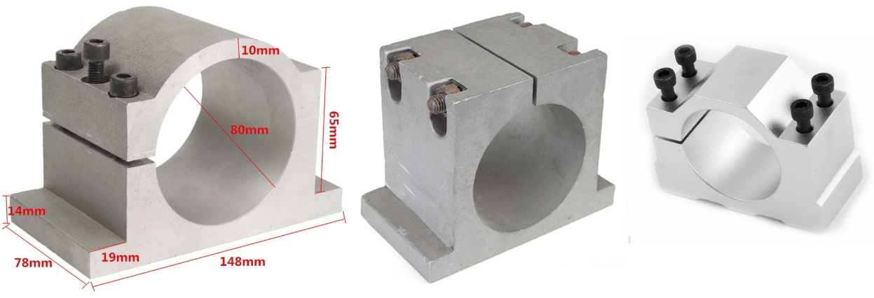

Корпус, куда зажать, стандартный диаметром 80мм, таких на АЛИ тысячи, стоят ~ 10 evro...
Korpus.jpg (6833 просмотра) <a class='original' href='./download/file.php?id=161177&mode=view' target=_blank>Загрузить оригинал (242.22 КБ)</a>

Hugo,
1) Роликовый подшипник избыточен для лёгких роутеров. Жёсткость гораздо больше потеряется в других местах, нежели в огромном подшипнике.
2) Точность установки роликового подшипника выше, чем шарикового.
3) При одинаковых оборотах роликовый греется гораздо сильнее аналогичного шарикового.
4) В подобных узлах (типа заднего моста) часто подшипник работает либо с небольшим зазором (сотки), либо есть тепловой зазор, который уменьшится или исчезнет при достижении рабочей температуры. В случае ШВП нам бы хотелось беззазорную хреновинку с преднатягом. А преднатяг регулируется на роликах сложнее.
5) Придумать защиту от пыли/стружки для роликовых подшипников - та ещё задачка.
Ну и напоследок, когда рисуешь что-то вокруг "готового узла", получается не всегда, как хочется :) .
Вот. Но, если очень хочется, то почему бы и не попробовать :hehehe: .

А резьбу, чтобы стягивать внутренние обоймы, собираетесь прямо на корпусе гайки нарезать? а 6 отверстий под фланец гайки? в самих обоймах сверлить?

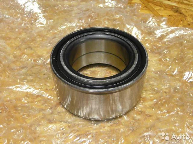

Если уж смотреть подшипник в сборе, так лучше ступичный с общей внешней обоймой, и разъемной внутренней - он будет закрытым, шариковым, и меньшего размера с большим диаметром внутри. Цены в районе тысячи-двух. Но втулка переходная с резьбой и фланцем всё равно должна быть.
в том году брал на квадроцикл подшипники KOYO, цена в районе ~1.5к, внутренний диаметр в районе ~40мм. думаю по каталогу можно почти любой размер подобрать.

hmnijp писал(а):в том году брал на квадроцикл подшипники KOYO, цена в районе ~1.5к, внутренний диаметр в районе ~40мм. думаю по каталогу можно почти любой размер подобрать.
Без соотв. усилия стягивания (затягивания ступичной гайки) они могут работать не правильно, с осевым люфтом.

Ну ясен красен. По факту подшипники- радиально упорный дуплекс, почти тот же что в опорах, только побольше. Там натяг гайкой регулировать - распространенная практика.
Здесь он по дефолту стянут до стыка обойм шлифованных, значит для доп натяга - сточить одно кольцо на десятку чтоб прослабить, и регултровать натяг гайкой сколько нужно(до выборки люфта) Хотя можно и просто РУ дуплекс взять той же схемы что в опорах. думаю что китайские будут примерно той-же цены(не слишком высокого класса) Для опор Bk12 брал на пробу в местной фирме дуплекс ру p4 - ~650р. Вполне обычные, в фирме были чуть ли не все типоразмеры и классы по таблице, хотя некоторые только европейцы-японцы, соответсвенно дороже.

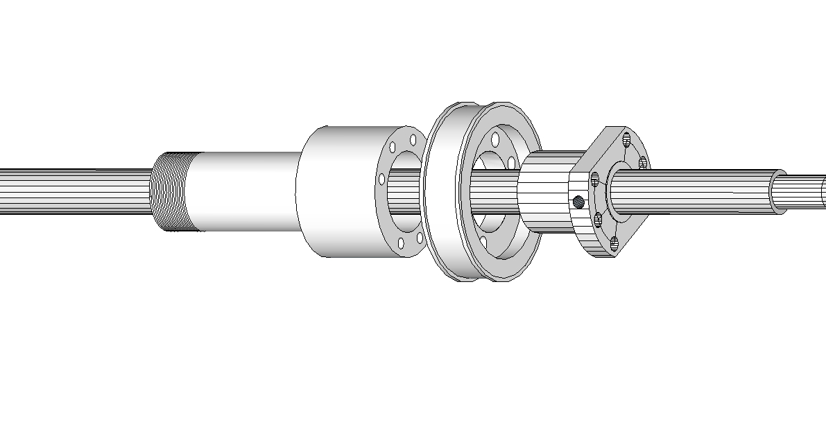

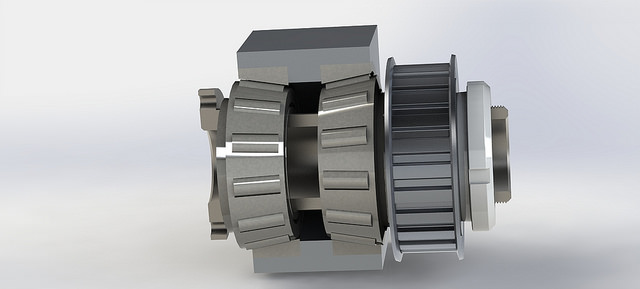

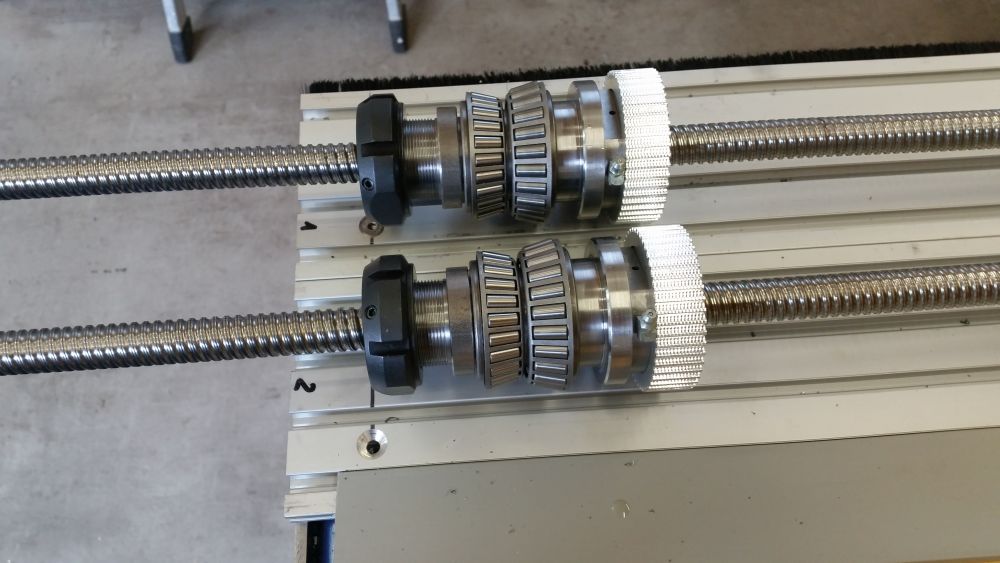

Разные варианты есть в интернете. И конусные подшипники тоже пользуют.
15.jpg (6709 просмотров) <a class='original' href='./download/file.php?id=161207&mode=view' target=_blank>Загрузить оригинал (27.09 КБ)</a>
Angetriebene Mutter-1.jpg (6709 просмотров) <a class='original' href='./download/file.php?id=161208&mode=view' target=_blank>Загрузить оригинал (95.13 КБ)</a>
Выше, димка писал, я с ним в принципе согласен...

Hugo писал(а):Разные варианты есть в интернете. И конусные подшипники тоже пользуют.
Но не нужны они там, только усложнение конструкции. Просто сравните размер шариковых подшипников в опорах швп, и этих роликовых. они в разы отличаются, а нагрузка на них одна и та же . Такого же размера ролики стоят в шпинделях токарных. т.е. сильный перебор. Вам по нагрузке даже обычных шариковых, не РУ хватит с запасом, просто стянуть их чуть для натяга через шайбу.
У михаила по чертежу стоят два 80105

Купил 2 комплекта подшипников конусных. Дешево (30 евро) - не выдержал... На 4 радиально упорных SKF мне сделали ценовое предложение - 120 евро.
Одним словом, буду мучаться. Выиграю в соосности... посмотрим, что получится.

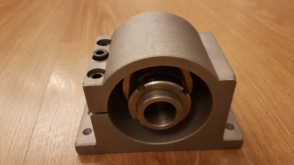

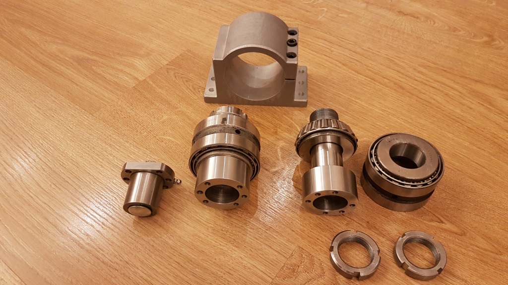

Hugo
Сообщения: 1171
Репутация: 303
Re: Куплю вращающуюся гайку.
Сообщение Hugo »

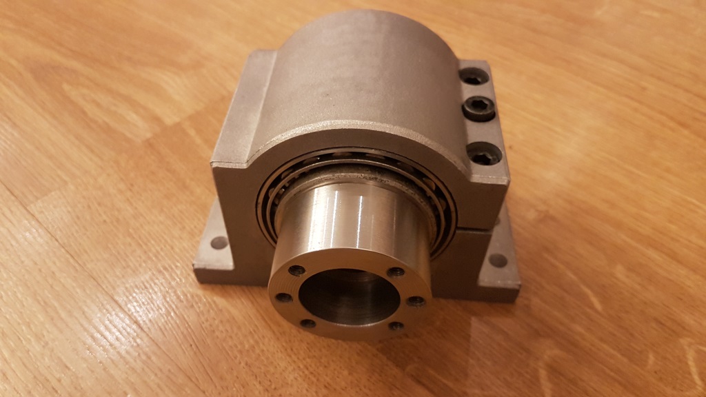

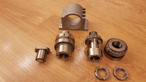

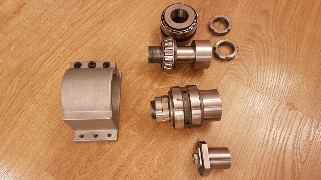

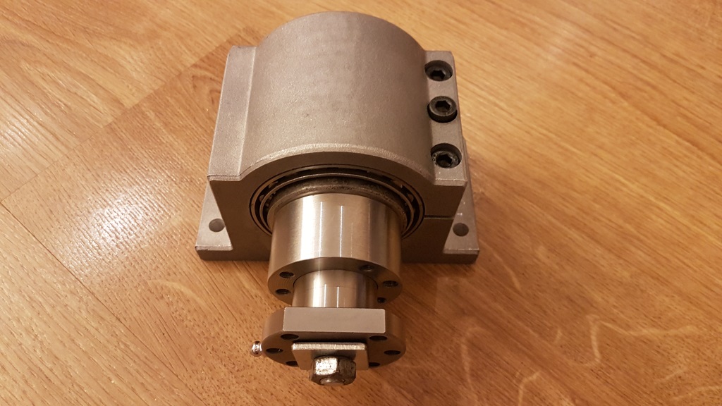

Валы для вращающихся гаек выточены. Корпус пока стандартный кронштейн 80мм от шпинделя, скоро выточу из алюминиевой плиты толщиной 50мм. Велосипед придумывать не буду, сделаю наподобие кронштейна для шпинделя, только уже. С наружным креплением к бочинам портала.
Шкивы пока не купил. Их тоже придется растачивать под вал.
Rotating ballnut 1.jpg (6515 просмотров) <a class='original' href='./download/file.php?id=162182&mode=view' target=_blank>Загрузить оригинал (228.47 КБ)</a>
Rotating ballnut 2.jpg (6515 просмотров) <a class='original' href='./download/file.php?id=162183&mode=view' target=_blank>Загрузить оригинал (249.85 КБ)</a>
Rotating ballnut 3.jpg (6515 просмотров) <a class='original' href='./download/file.php?id=162184&mode=view' target=_blank>Загрузить оригинал (127.96 КБ)</a>
Rotating ballnut 4.jpg (6515 просмотров) <a class='original' href='./download/file.php?id=162185&mode=view' target=_blank>Загрузить оригинал (120.91 КБ)</a>
Rotating ballnut 5.jpg (6515 просмотров) <a class='original' href='./download/file.php?id=162186&mode=view' target=_blank>Загрузить оригинал (176 КБ)</a>
