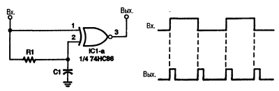

Так что тут рисовать то.
Емли растянуть ноль то и время отсутствич сигналов растянется.
Ровно только при 50% скважности на входе.
Рри этом скважность на выходе будет менятся от частоты на входе. Вплоть до просто высокого уровня при превышении порога заданного пасивными элементами схемы или скорости работы логики

Re: Увеличение частоты STEP в два раза...
У большинства контроллеров длина импульса указывается жёстко по времени (у софт генератора LinuxCNC тоже). Чтобы было в процентах - нигде не видел. Поэтому свой увеличитель я делал сразу на STM'ке. Чтобы соблюсть все скважности.

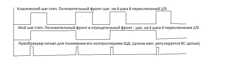

Постараюсь ещё раз объяснить...
Я предлагаю НЕ умножитель частоты который из двух фронтов импульса делает два импульса фиксированной длины....
Я предлагаю изменить принцип генерации. Вместо импульсов генерировать только фронты. В результате мы разгрузим вычислительные мощности и снизим загрузку выходного порта.
А чтобы контроллеры понимали наш новый принцип необходимо обратно преобразовать эти фронты в импульсы и все...
Такой способ может увеличить макс. частоту генерации до 2-х раз для сигналов типа step..

MX_Master писал(а):Можно вместо шагов в базовом цикле передавать цифровые данные в сервоцикле, причём по LPT порту! После LPT порта поставить дешифратор/генератор за 1.5$ и готово. Проц разгружен, максимальная частота шагов увеличена как минимум до 1 МГц. Вроде, pluto-p так работает, только ценник там чуть дороже будет (:
Дело не в том, чем и как генерировать сигнал step. А в повышении его информативности и улучшению параметров системы...

Bender писал(а):это да, Но например если работать до 20КГц на системе у которой макс частота 40КГц то разрешение частот (количество возможных) будет больше (по сравн. с 20КГц) и соответственно плавность работы привода выше...
