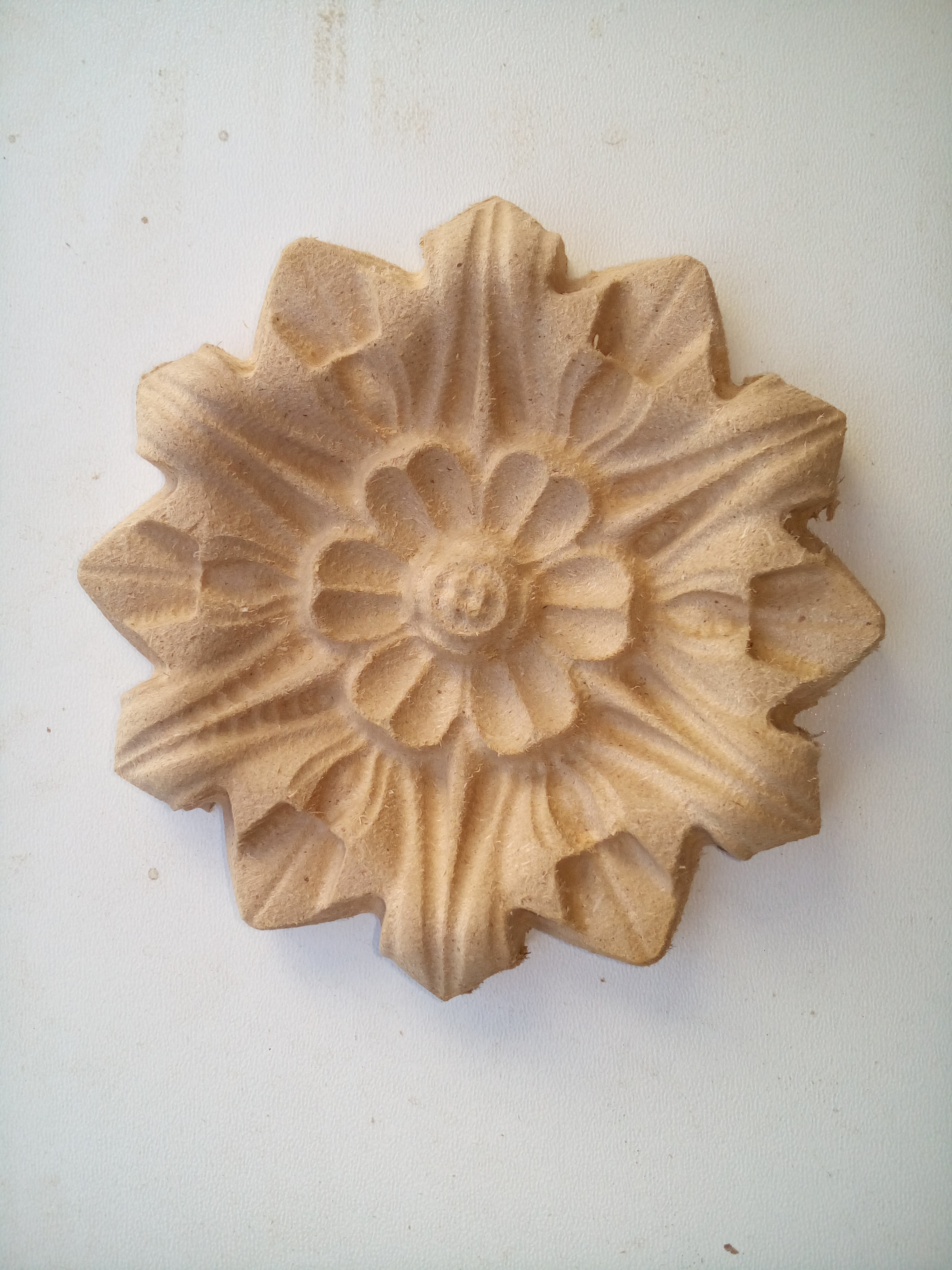

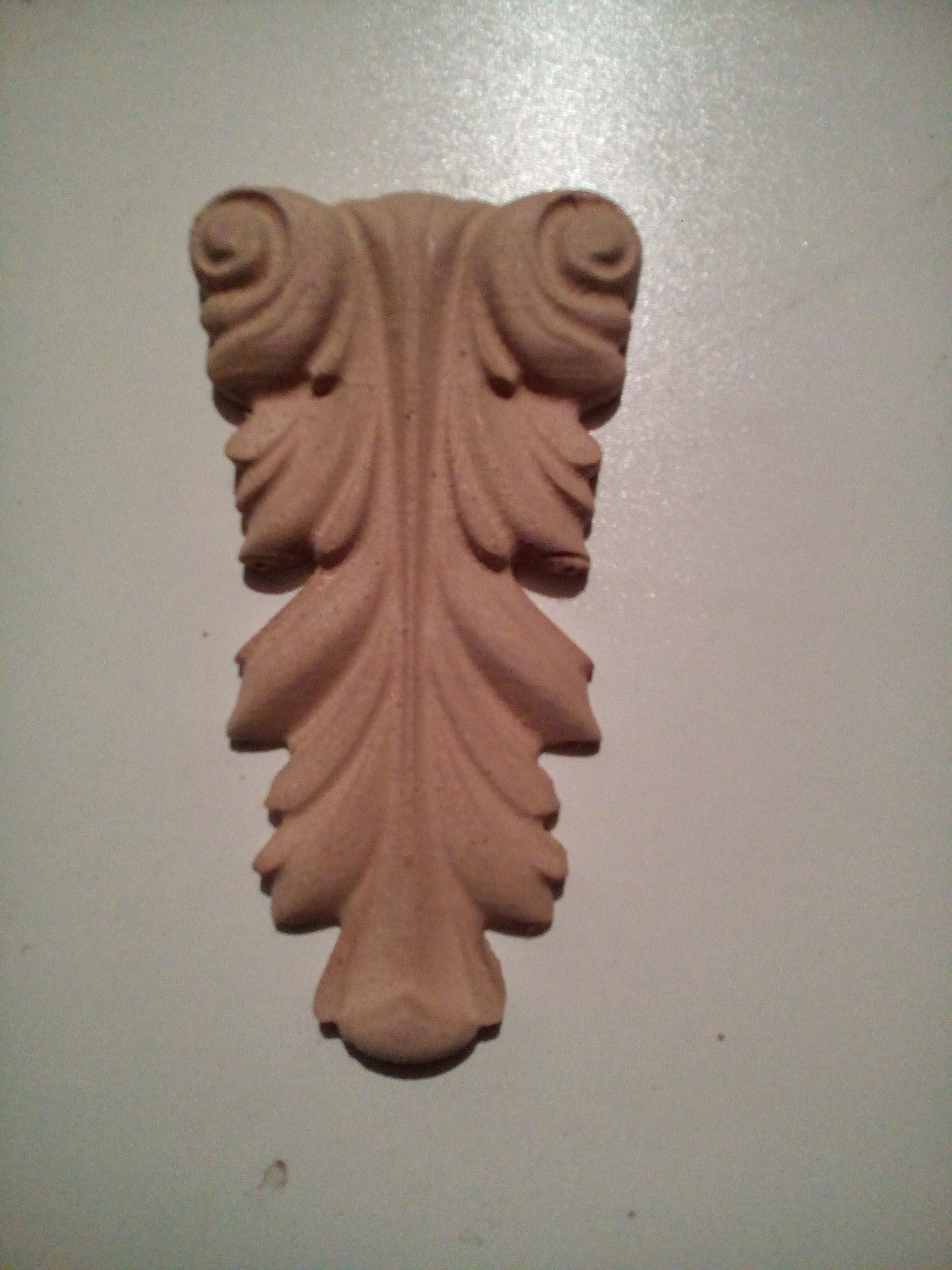

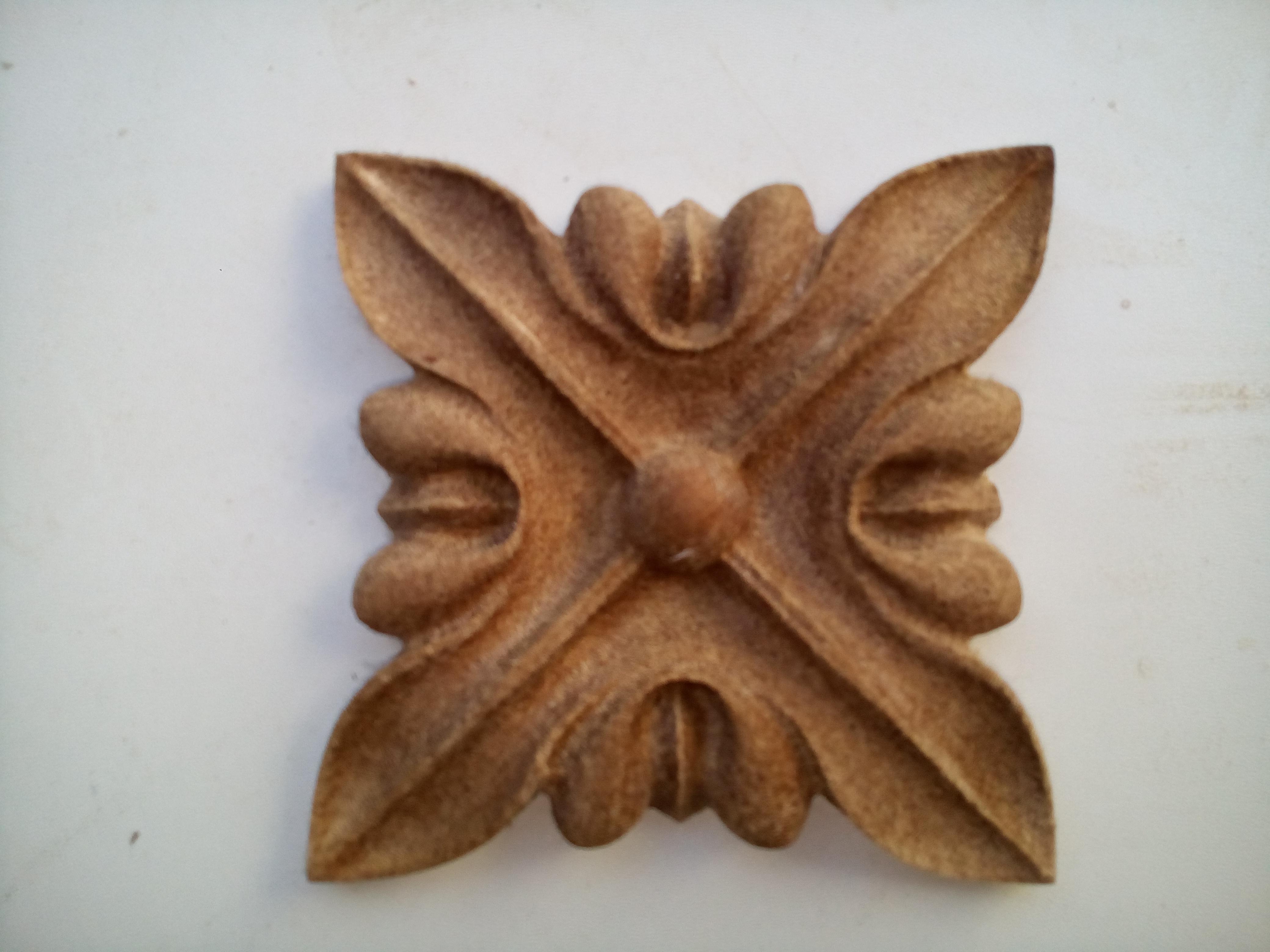

И я о том же клинит. При чем вырезает по не многу. Уже не знаю что делать.
