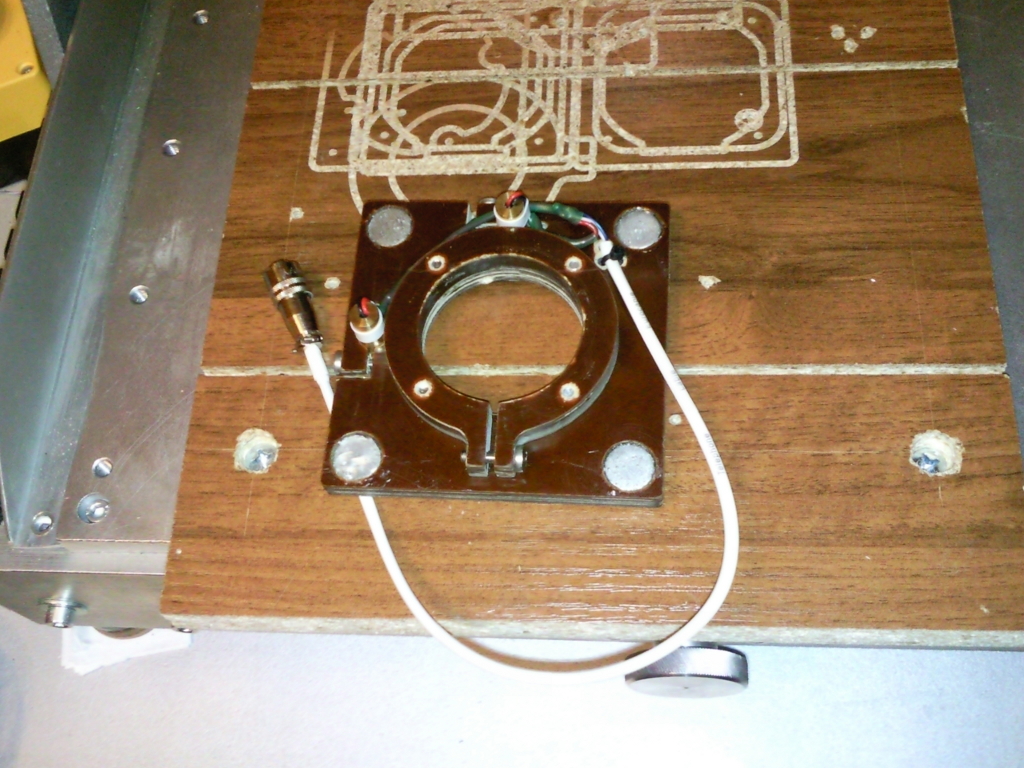

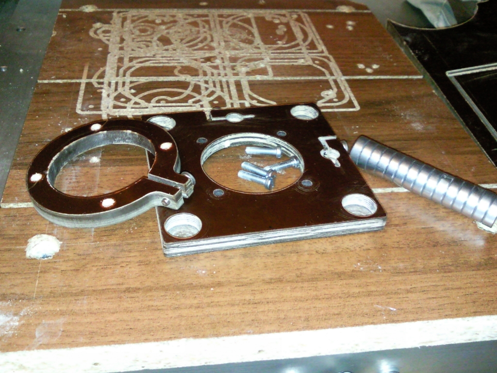

Соорудил конструкцию три в одном: подсветка, лазерный указатель и держатель для насадок типа щетки.
Вырезанные детальки из текстолита толщиной 8мм, рядом магниты, которые будут держать насадки:

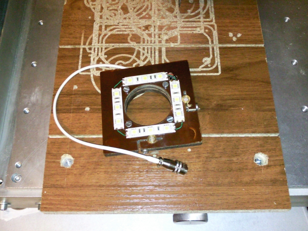

Всё в собранном виде:
SNC00328.jpg (8535 просмотров) <a class='original' href='./download/file.php?id=8864&mode=view' target=_blank>Загрузить оригинал (637.54 КБ)</a>
SNC00329.jpg (8535 просмотров) <a class='original' href='./download/file.php?id=8865&mode=view' target=_blank>Загрузить оригинал (660.21 КБ)</a>

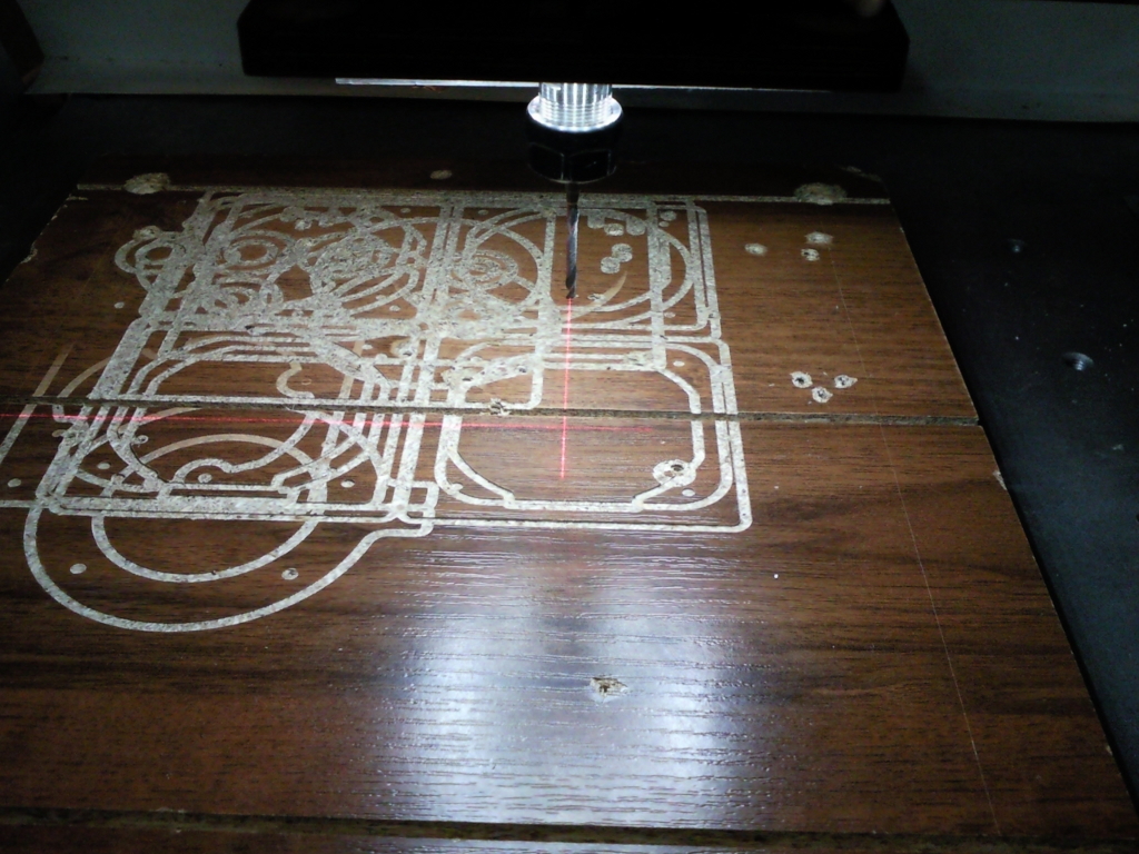

Стоит на станке и светится:
SNC00332.jpg (8535 просмотров) <a class='original' href='./download/file.php?id=8866&mode=view' target=_blank>Загрузить оригинал (606.55 КБ)</a>
Re: Лазерный указатель центра для ЧПУ
Зачетно! С магнитами это хорошая идея :good:!
