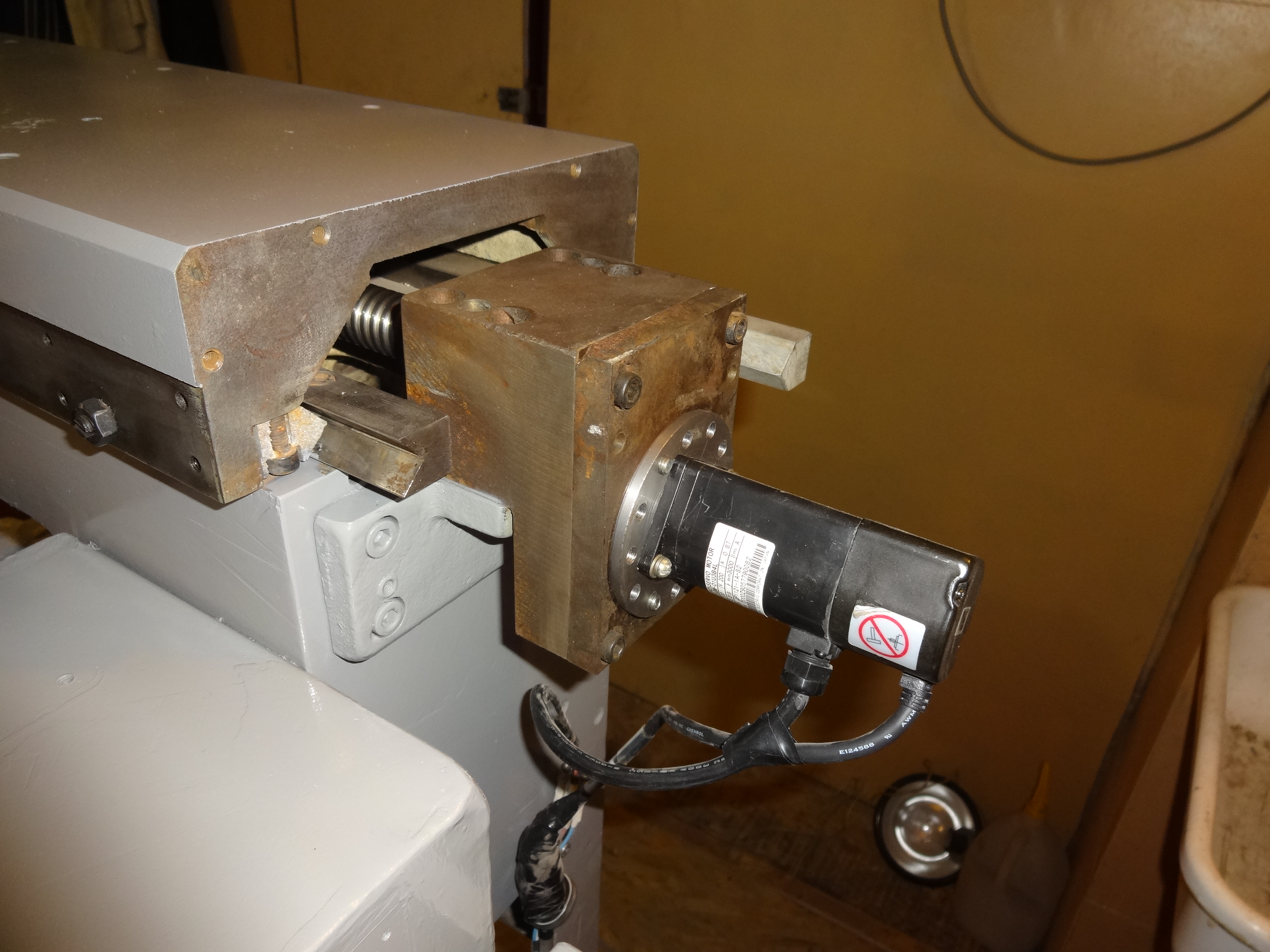

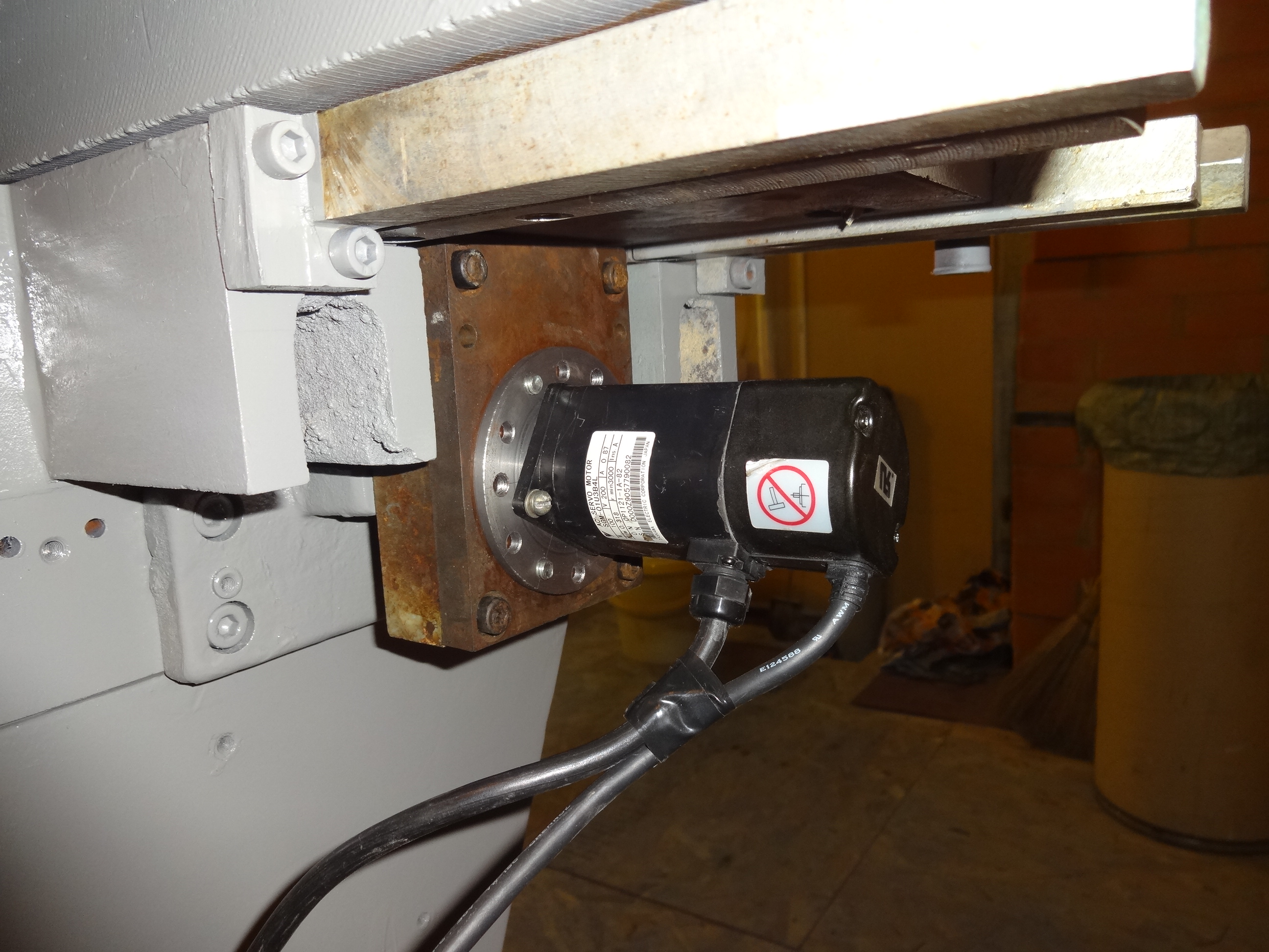

Hanter писал(а):по фланцам они 1в1 соответствуют яскавам 100кам. первой сигмы. и посадка совпадает 1в1 и диаметр вала. по этому замена сводится к просто замене приводов без лишнего гемороя
странно - а мне пришлось переходники точить чтобы поменять. хотя да - вал совпадает

Александр_ писал(а):странно - а мне пришлось переходники точить чтобы поменять. хотя да - вал совпадает
чет ты не то менял... https://www.chipmaker.ru/topic/124221/p ... p__2474656

[quote="Hanter"]чет ты не то менял..ну переходник-то вроде все равно у тебя есть.
