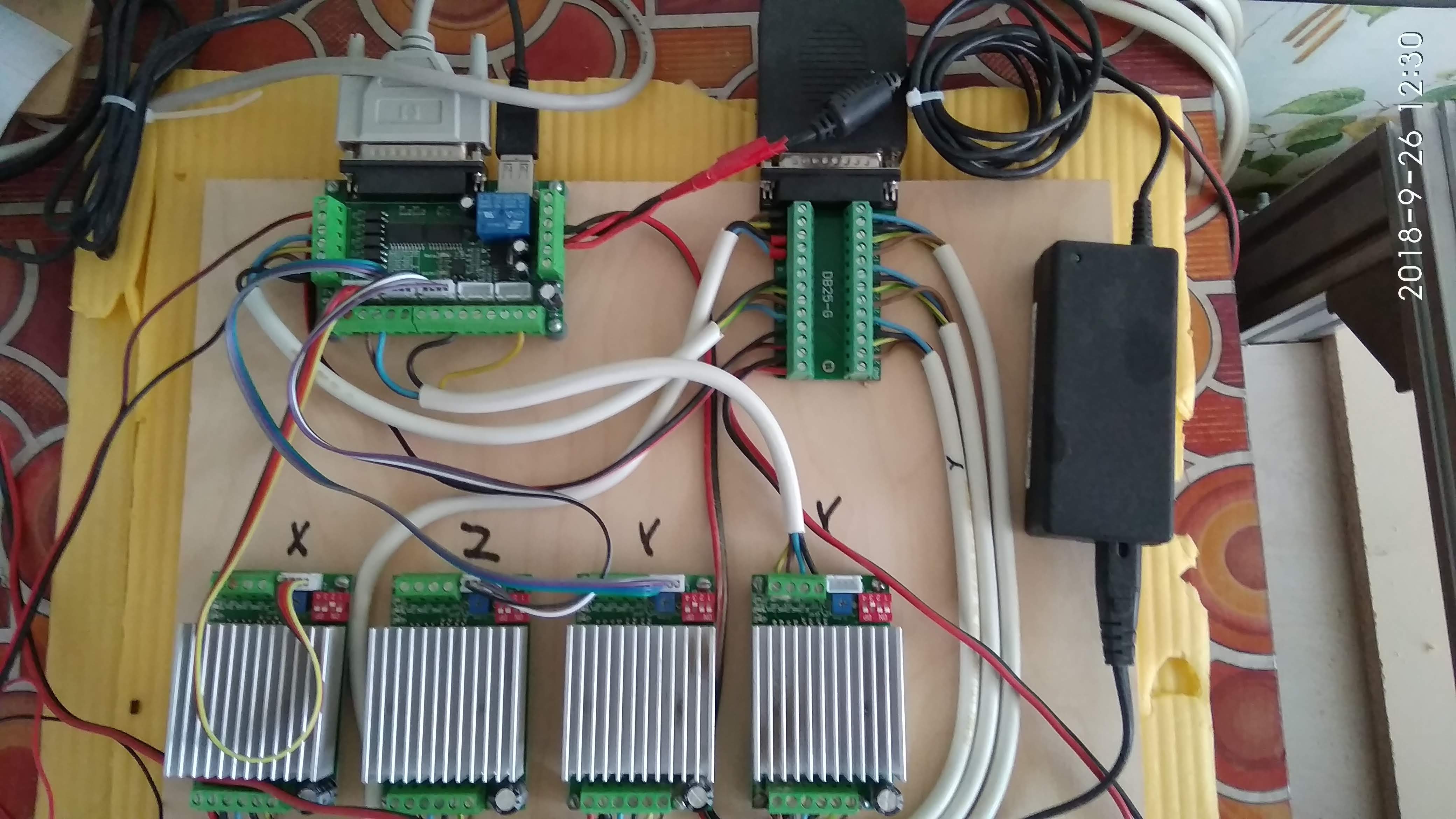

ну как бы управление по LPT идет, по USB вроде питание подается, если я не ошибаюсь

Можно я ещё вопрос закину. А могут быть сложности с движками из-за слабого питания? На фото выше плату развязки и драйвера моторов питает блок питания от ноутбука (19 вольт 3.16 Ам) - этого мало на 3 двигателя Нема 23 и один Нема 17?

Легко.
Надо конкретно по параметрам моторов смотреть что они могут при данном питании.

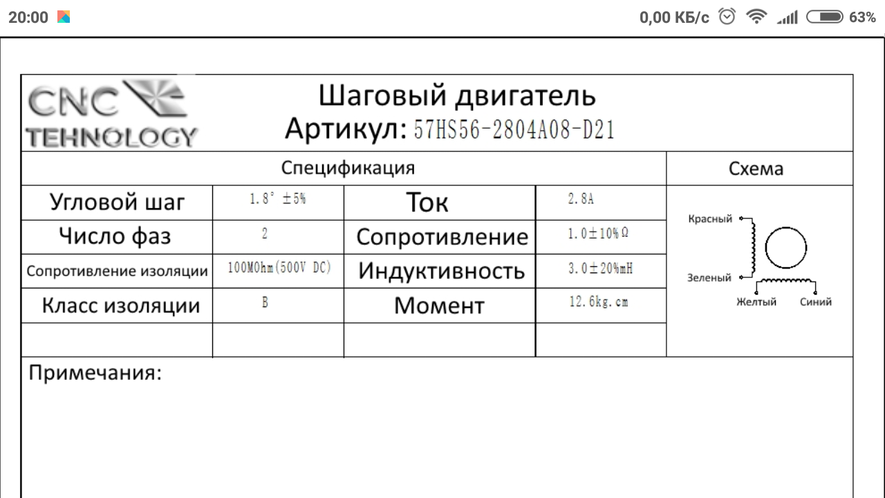

Движки такие

Slukka писал(а):А могут быть сложности с движками из-за слабого питания? ...плату развязки и драйвера моторов питает блок питания от ноутбука (19 вольт 3.16 Ам) - этого мало на 3 двигателя Нема 23 и один Нема 17?
Ну если сумма всех токов моторов получается в три раза больше, чем может выдать БП, то ... :? "трамвай дальше не поедет"
Сообщения: 9116
Re: Проблема при обработке
xvovanx писал(а):Ну если сумма всех токов моторов получается в три раза больше, чем может выдать БП, то ... :? "трамвай дальше не поедет"
Вообще-то не совсем так. На практике для питания драйверов ШД от источника напряжением 36-48 вольт, достаточно, чтобы источник этот обеспечивал ток 50-70 процентов от номинального тока одной обмотки двигателя. Причем меньшее значение относится к бОльшему напряжению. На форуме неоднократно обсуждалось, почему.
Но 3,16А при 19В для трех упомянутых ШД - все равно маловато будет.

Спасибо за разъяснения. Закажу тогда с Али блок питания 360W 24В 15А. Должно хватить.

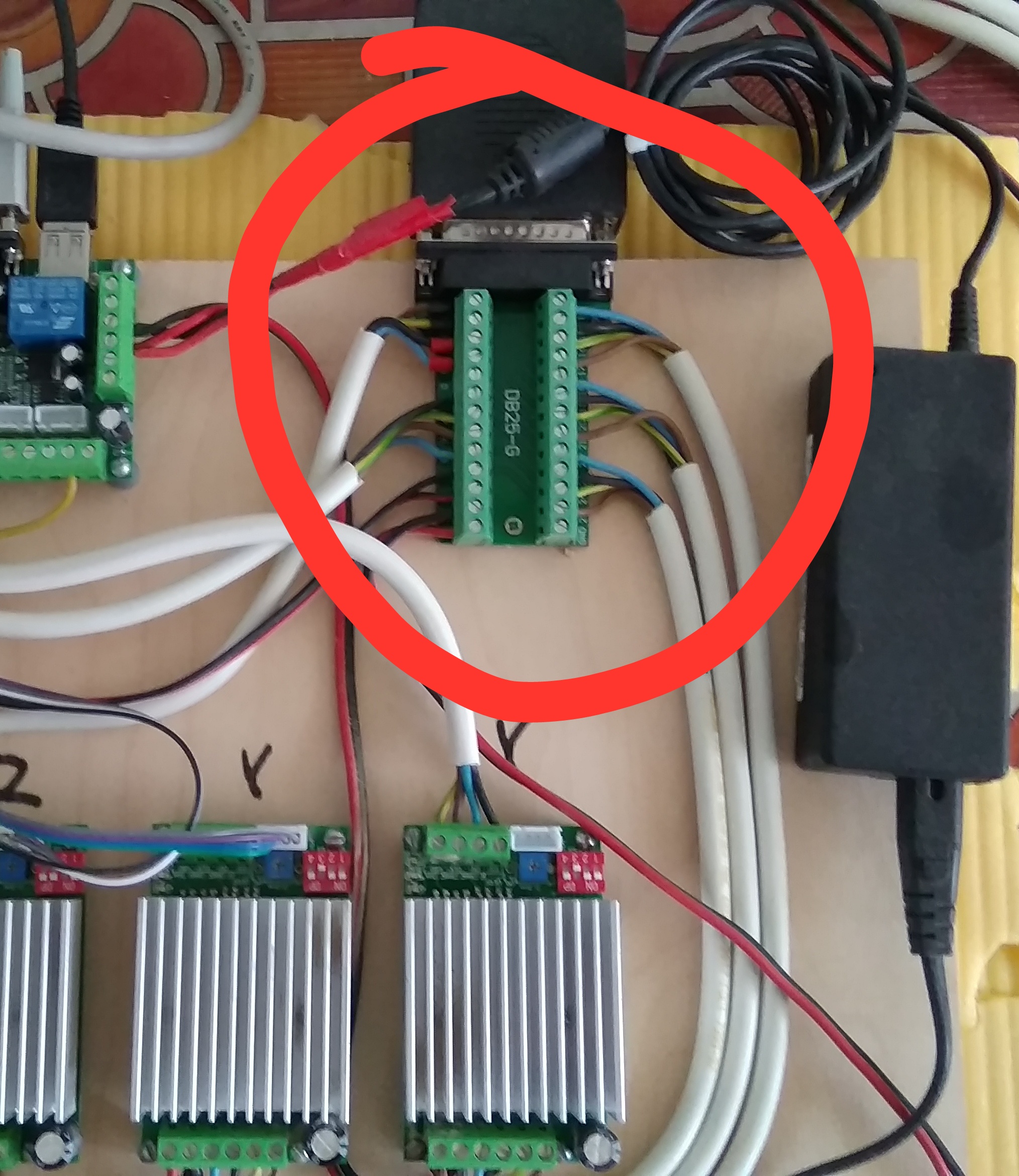

Товарищи, обнаружил ещё одну проблему. Пару дней наблюдал, как ось Z давала сбои, то трещала, то в обратную сторону работала и прочее. При очередном сбое начал прощупывать всю электрику. И насчупал. Разъем DB25-G очень сильно нагрелся. Разъединяю - а там несколько контактов поплавились. Так что не берите такие, не выдерживает нагрузку.

Slukka, чет совсем странное.

На сколько мне известно, эта штука не предназначена для соединения проводов, а для удобной разводки lpt порта....

Maxekb77 писал(а):Slukka, чет совсем странное.
Да я думаю нормально, токи на двигателя большие идут плюс, возможно, контакт в разъеме не очень хороший - и подплавились контакты.
Видимо, он для малых токов только идёт

Slukka, какие токи двигателя ?, там 5в 200ма если память не изменяет -больше не должно быть.

Maxekb77 писал(а):там 5в 200ма если память не изменяет
На lpt - да. А ШД питаются чем? минимум 12-24В, в среднем 36, а бывает и больше. (всё индивидуально в зависимости от драйверов и двигателей) и ток от 1 до 5А (опять же индивидуально).
Дело в том что этот человек использовал эту штуку не для разводки Lpt, а просто для соединения проводов (на сколько я понял). И всё.

jkwe45, ну 24в*2а не удивительно что поплавилось, да еще и наводки давало наверно не слабые.

Сообщение Slukka »
Так и есть, не хотелось городить заднюю панель с кучей разъемом. Решил сделать всё в одном. Теперь придется переделывать всё. Пока посажу провода на проходные клеммники, и будем искать нормальный вариант.

Slukka, провода лучше от драйверов до шд напрямую и провод микрофонный экранированный

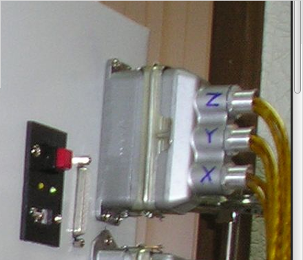

Slukka писал(а):Так и есть, не хотелось городить заднюю панель с кучей разъемом. Решил сделать всё в одном.
Ну, можно и в одном.
В таком, к примеру :)
