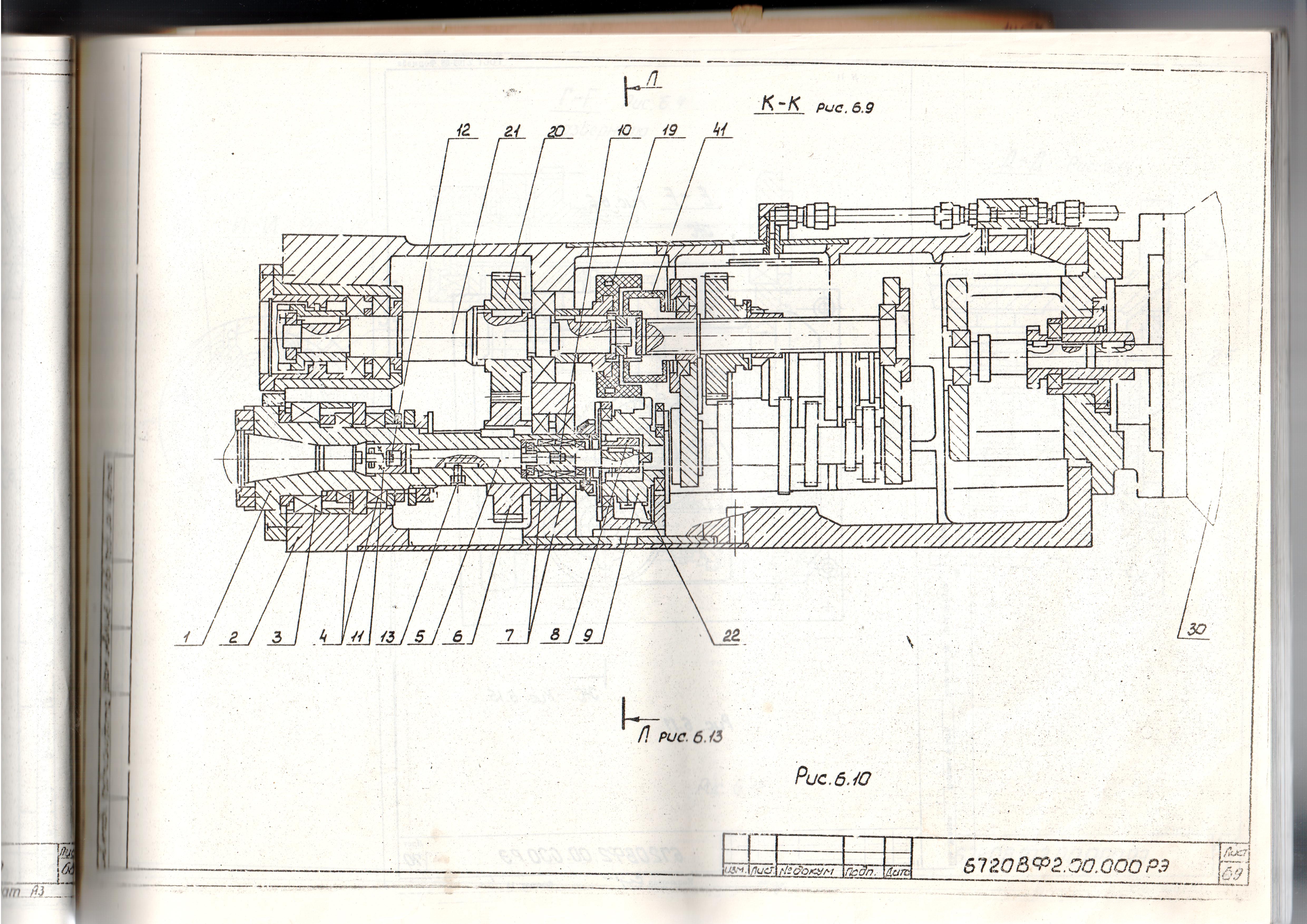

Парни ,а есть у кого более-менее читаемый чертеж механизмы затяга шомпола горизонтального шпинделя? сегодня пол дня пытал этот узел ,с виду выглядит как новый но инструмент затягивать не хочет . Механизм с рождения инструмента не видел , т к конус был в консервационной смазке и моторчик привода был в реверсе. т е надо полагать никакие шаловливые ручонки в узел не вторгались...
Значится что собственно происходит- при расжатии механизма визуально видно что шомпол выдвигается ,что есть гуд. При затяге шомпол внутрь заходить ну никак не хочет,но стоит подходящей железякой ему помочь, подпихнув чутка внутрь затягивание идет как и надобно . такое ощущение что в узле шомпола на его конце есть резьбовой хвостовик который банально при разжиме полностью выкатывается из резьбового соединения , а при зажиме не может ухватиться за эту резьбу пока не подпихнешь
На картинке указал вроде как проблемное место
шомпол.png (4334 просмотра) <a class='original' href='./download/file.php?id=147770&sid=131fea7b99ebaa8834028183c76ee9bf&mode=view' target=_blank>Загрузить оригинал (1.69 МБ)</a>
но чертеж не особо вменяемый (так что не полностью уверен в своих догадках) и если написанное мной выше верно,то как ограничить выдвижение буквально на пару тройку мм пока ума не приложу........

niksooon писал(а):а есть у кого более-менее читаемый чертеж механизмы затяга шомпола горизонтального шпинделя?
На работе есть сканы с родного паспорта, постараюсь не забыть до понедельника.
Re: фрезерный 6720вф2
Добавлено: 08 окт 2018, 08:25
NKS

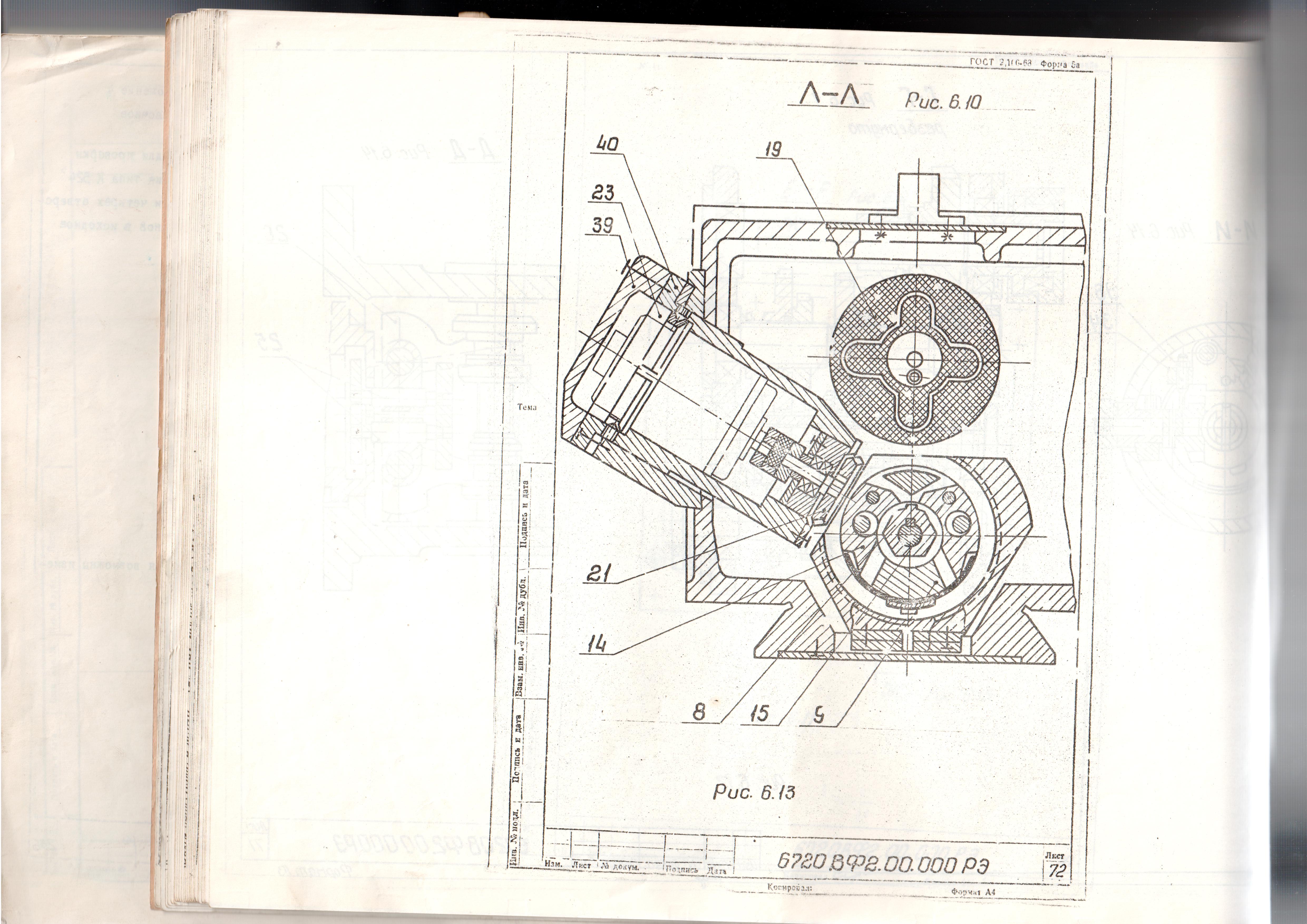

Откопал сканы, но кажись будут малоинформативны, то-же самое качество картинки:
сканирование0071.jpg (4253 просмотра) <a class='original' href='./download/file.php?id=147841&sid=131fea7b99ebaa8834028183c76ee9bf&mode=view' target=_blank>Загрузить оригинал (2.16 МБ)</a>
На вотором чертеже - сечение "Л-Л" из первого.
сканирование0073.jpg (4253 просмотра) <a class='original' href='./download/file.php?id=147840&sid=131fea7b99ebaa8834028183c76ee9bf&mode=view' target=_blank>Загрузить оригинал (1.62 МБ)</a>

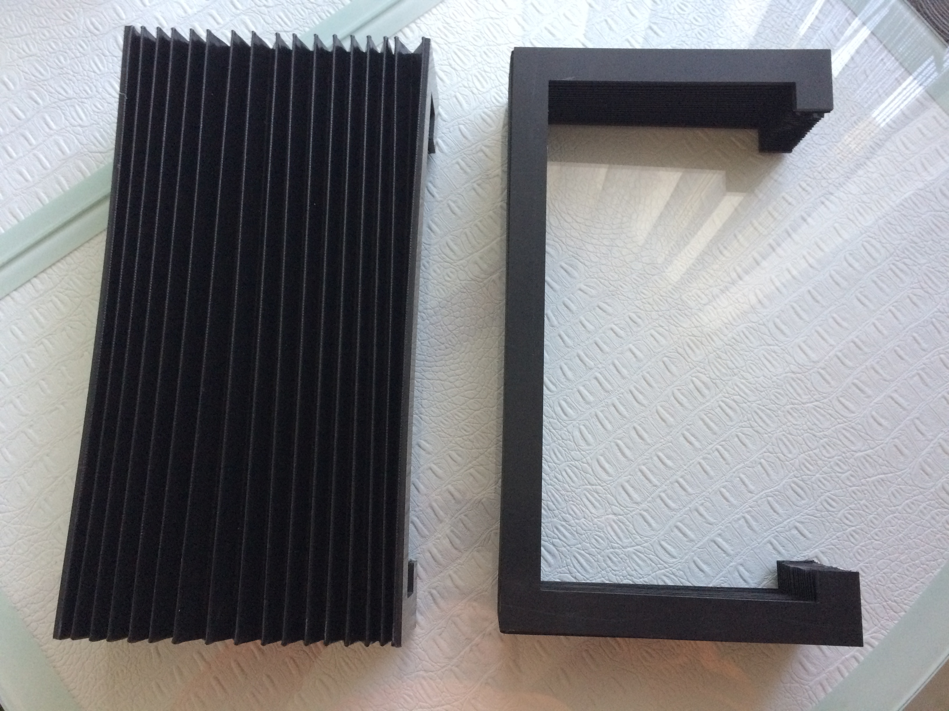

Сегодня гофра из Китаю до меня добралась, 10 дней от момента заказа до получения в мой адрес . По сравнению с нашими изготовителями гофр даже быстрее по срокам и в несколько раз дешевле......

Александр_
подскажите где гофры заказывали - на моем тоже порваны :-(
Добавлено: 24 окт 2018, 10:04
niksooon
вот здесь https://ru.aliexpress.com/item/2014-Acc ... 33edDCjoqp ,пишем письмо и прикладываем чертеж.........
Добавлено: 24 окт 2018, 10:30
Александр_
Вы все кожухи заказывали комплектом?
попросить чертеж будет хамством с моей стороны? у меня аналогичный станок
