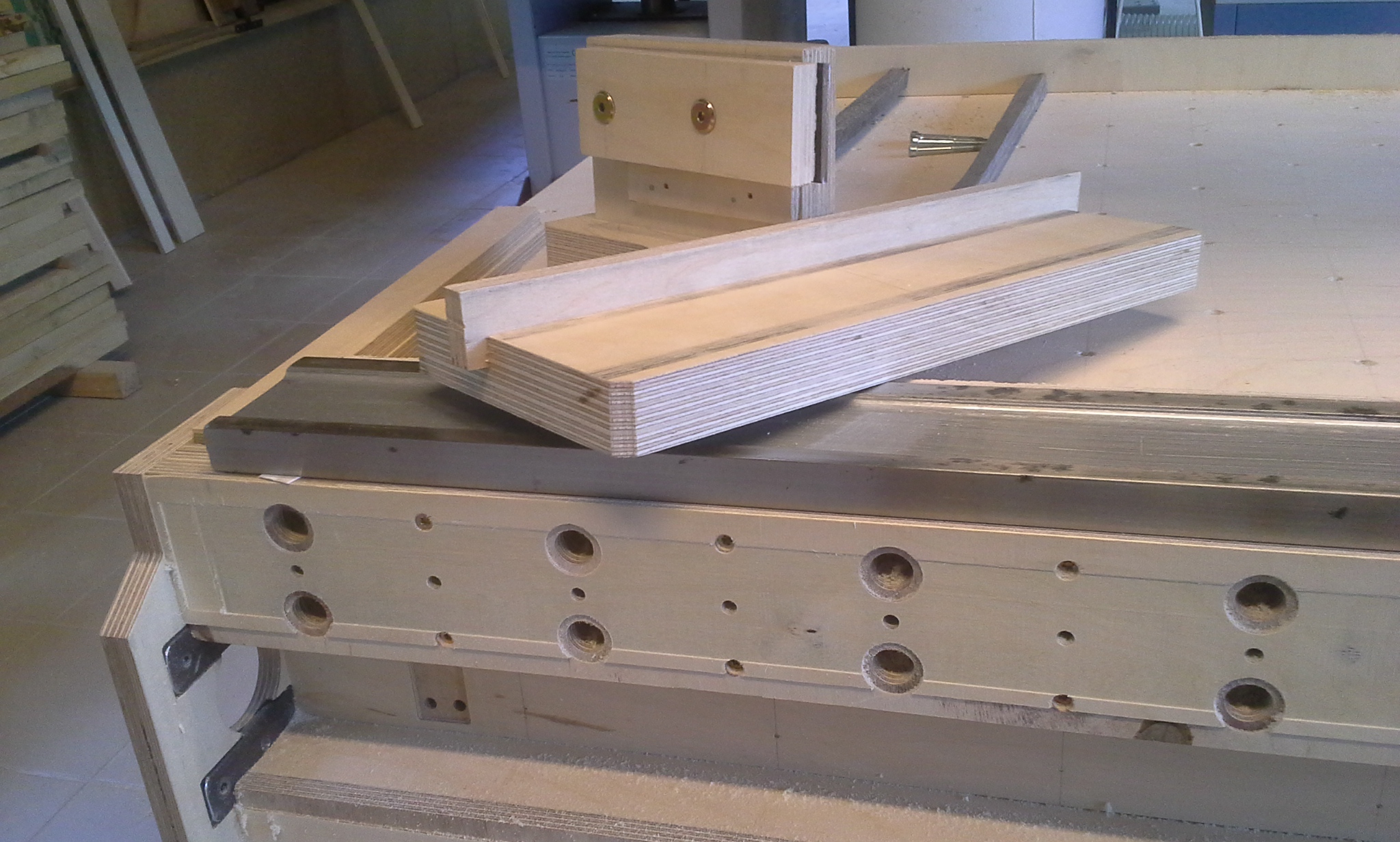

Бармалей писал(а):
vala писал(а): Рельса заклинена между ними и ни куда не уползёт.
а как они работают в плане выставления?
Цылиндрическая часть сидит плотно в станине, головка экцентричная 0,8мм.
Нужную крути вокруг оси и двигай рельсу, при достижении результата той что напротив заклиниваеш релсу.
По окончанию выставления шурупом стопориш.
Перед этим поверхность надо подготовить соорудив цыклю с железкой толщиной 6-8мм, с железкой от рубанка ни чего хорошего не выдет.
20180719_184510.jpg (3221 просмотр) <a class='original' href='./download/file.php?id=147961&sid=a6a5e2f8c517917a423de25c54a95c12&mode=view' target=_blank>Загрузить оригинал (875.8 КБ)</a>
Под рельсой 24мм фанера а за ней стальная полоса 25 * 5 с резьбами под болты.
Подтягивая болты не шпеша без фанатизма высталяетса прямота.
На выставление1500мм рельсы в обеих плоскостях нужно около часа.
Фанера между рельсой и полосой на первом станке за 5 лет какая была такая и осталась. Работая с древесиной нет таких нагрузок чтобы её разквасить.
Естественно что это не вариант для балконов, сараев и гаражей.

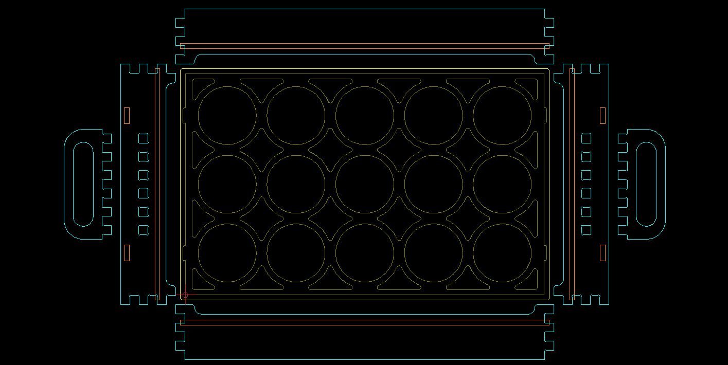

AVK74 писал(а):А какие примерно режимы резания у вас на разных материалах?
Типа вот я режу фанеру тройкой кукурузой на 5м/мин по 6мм за проход.
Я только на прошлой неделе поставил доп. защиту на каретки и ещё не закончил с аспирацыей, так что пока ответить вам по сусчеству не могу.
Не хочу начинать работать на новом станке пока всё не будет в полном порядке, иначе мелочи так и не доделаютса :) .
Но со скоростю 6м/мин я врятли буду резать, так как занимаюсь мелочовкой, но попробую 6,5мм фанеру на максимуме скорости за один роход трёх мм кукурузой при 24000 оборотах резануть ради интереса.
Тут не где разогнатса.
paplate_glazu.JPG (3067 просмотров) <a class='original' href='./download/file.php?id=148947&sid=a6a5e2f8c517917a423de25c54a95c12&mode=view' target=_blank>Загрузить оригинал (117.45 КБ)</a>

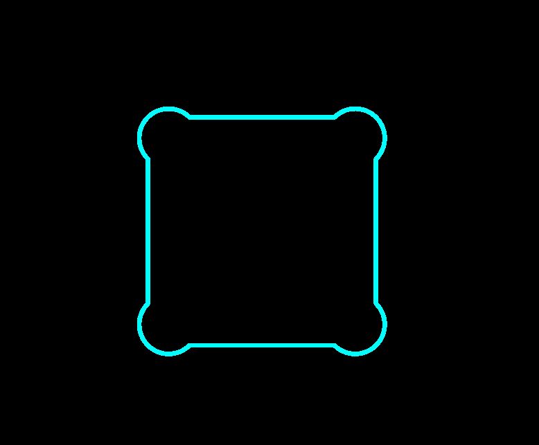

AVK74 писал(а):Разогнаться всегда есть куда. Не вижу проблем, почему бы на подобной траектории не дать газку.
На такой траектории у меня на старом станке от 1,5 до 2,5 м/мин скорсти. Научился программу состовлять без лишних телодвижений, так что всё получаетса довольно таки быстро и с нормальным качеством.
Наверно не умею правилно настроить ускорение чтобы резать такой квадратик 12*12мм со скоростью выше 1,5м/мин. не теряя качества и не разбалтывая станок.
Capture_rd.JPG (3039 просмотров) <a class='original' href='./download/file.php?id=148955&sid=a6a5e2f8c517917a423de25c54a95c12&mode=view' target=_blank>Загрузить оригинал (24.57 КБ)</a>
