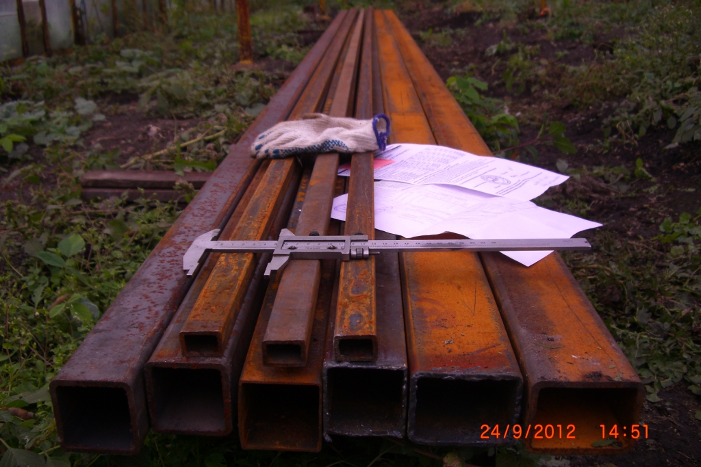

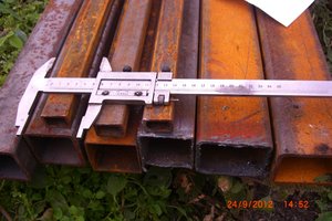

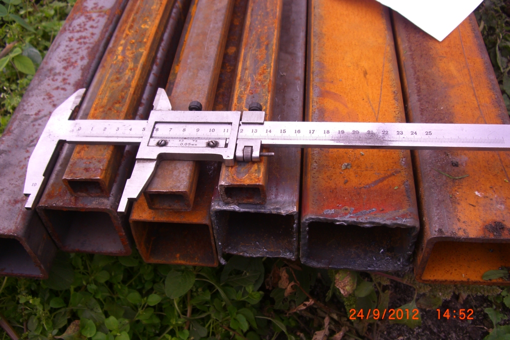

Все. Отступать некуда. Металл привёз.
Металл1.JPG (2578 просмотров) <a class='original' href='./download/file.php?id=8057&mode=view' target=_blank>Загрузить оригинал (478.38 КБ)</a>
Металл2.JPG (2578 просмотров) <a class='original' href='./download/file.php?id=8058&mode=view' target=_blank>Загрузить оригинал (520.13 КБ)</a>
Говорят "в чужих руках х...й толще". :) Врут. Вес металла превысил все мои ожидания. :thinking: 6ти метровая труба 60*80*4 весит больше 50кг. А в прайсах все было гладко. И легко. Что-то всего под 300кг. получилось. ;)
Будем резать...
