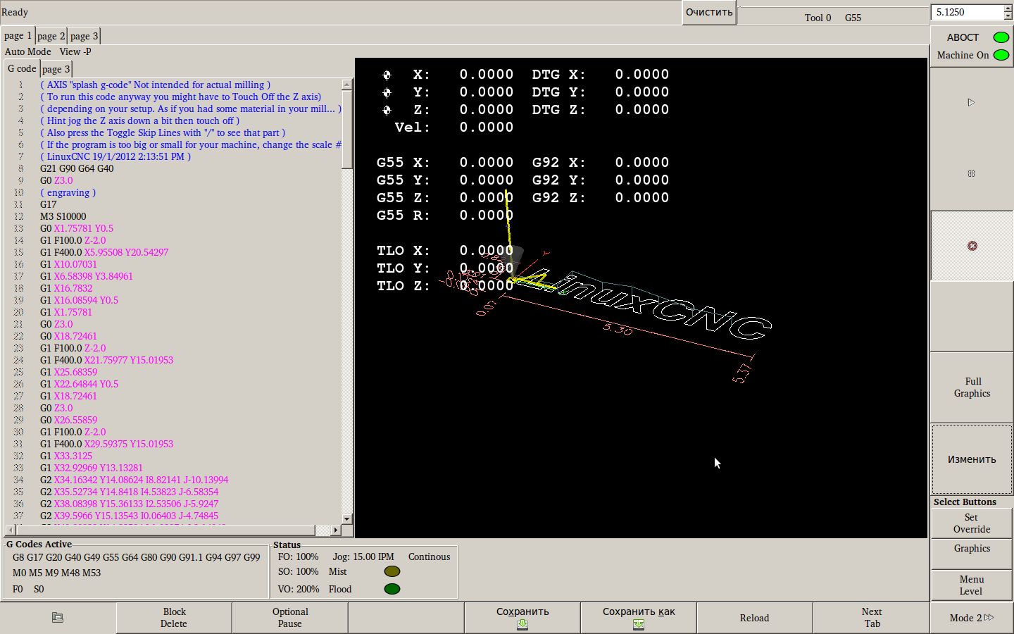

Рабочий стол 1(029).png (2076 просмотров) <a class='original' href='./download/file.php?id=7548&mode=view' target=_blank>Загрузить оригинал (163.12 КБ)</a>

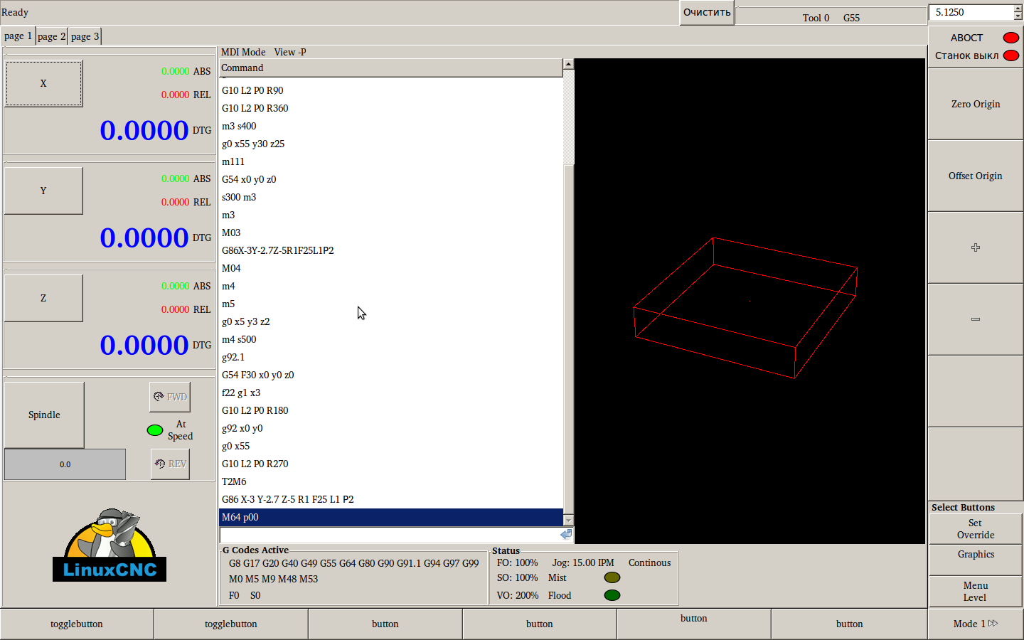

если сдедать в MDI g0x0y0 и начать её исполнять, то нет кнопки остановить!!!! Даже если ESTOP нажать и потом после включения станка движене продолжается до тех пор, пока не отработается команда!!!!

Итого:
задумка - супер просто
что на мой взгляд надо
режим мануал - убрать косячки с homming - чет не выходится там в ноль, особенно косячно когда поочереди по каждой оси
режим mdi - вообще сырой, пилить и пилитькнопки там софтовые нужны для навигации по истории и отработке выбранной команды

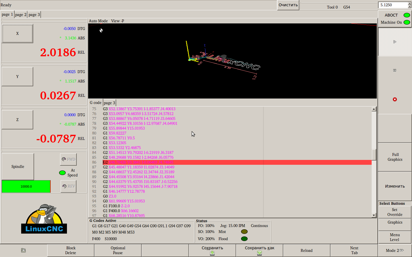

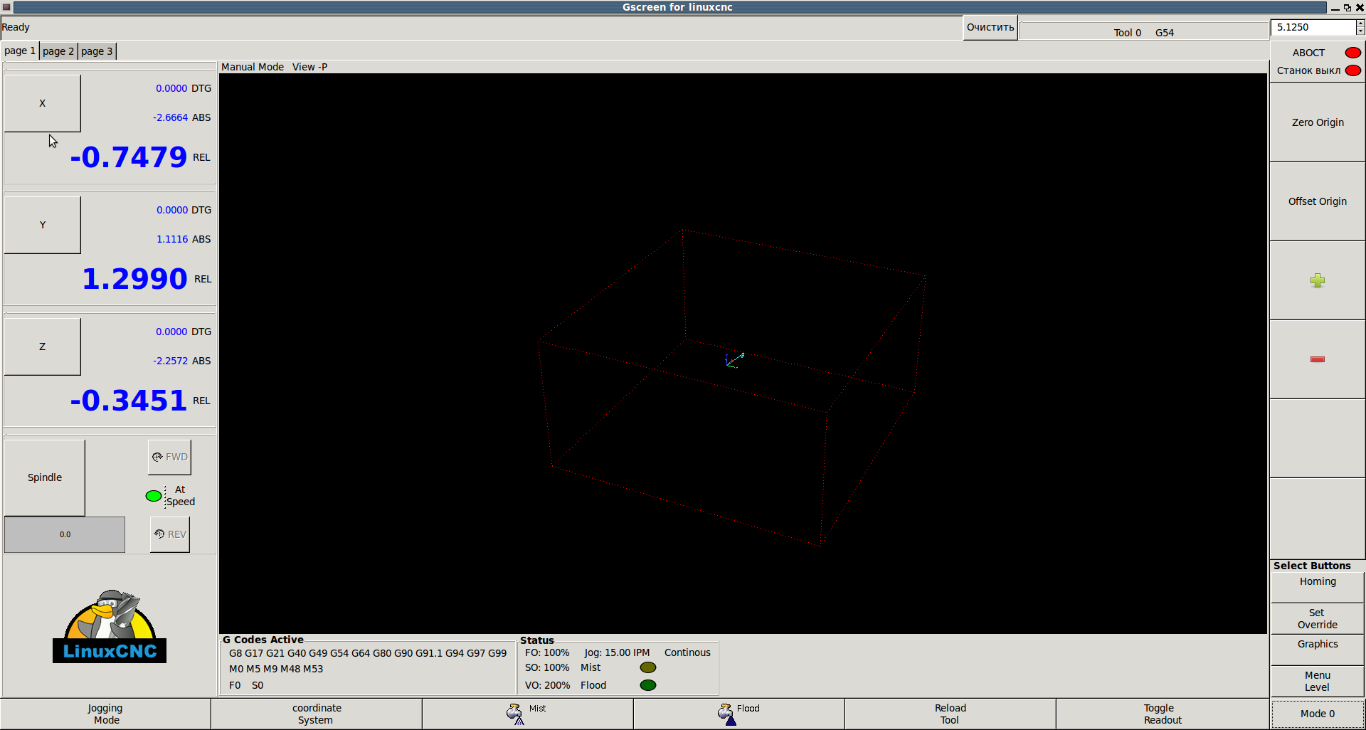

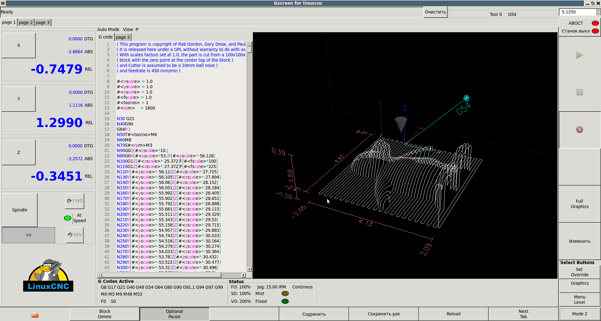

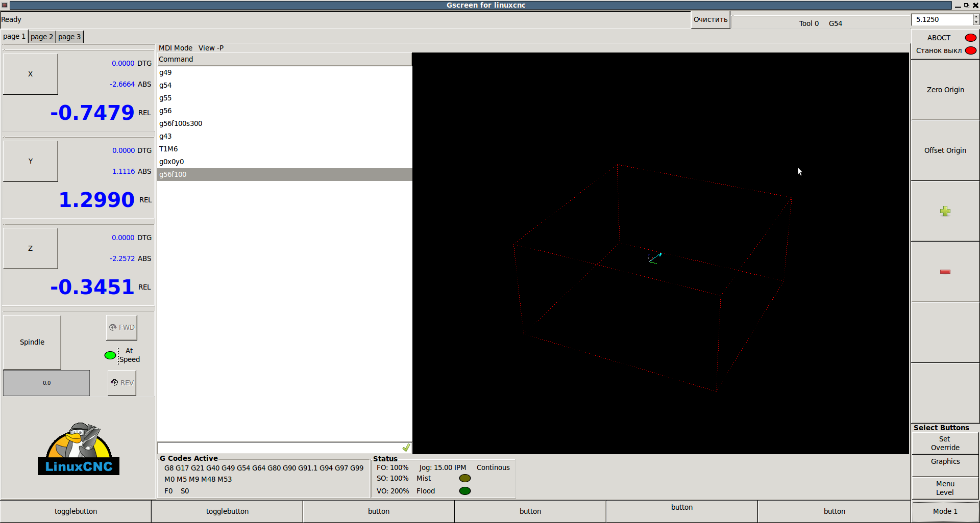

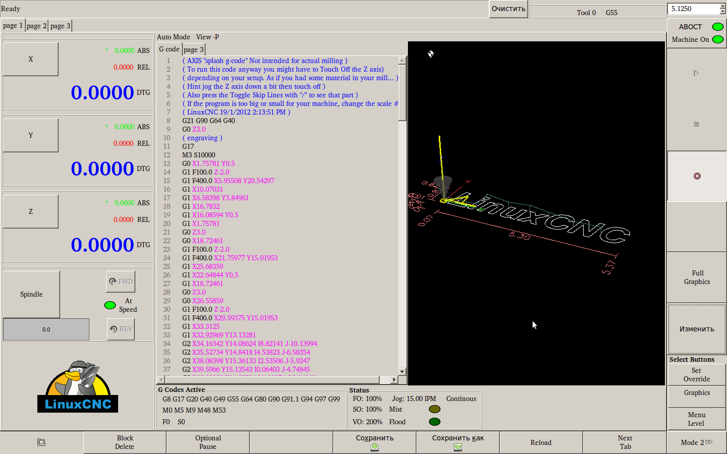

Перепаковал как говорил выше. Оцените результат
Ручной режим (2040 просмотров) <a class='original' href='./download/file.php?id=7579&mode=view' target=_blank>Загрузить оригинал (98.84 КБ)</a>
Ручной режим
Режим MDI (2040 просмотров) <a class='original' href='./download/file.php?id=7580&mode=view' target=_blank>Загрузить оригинал (102.1 КБ)</a>
Режим MDI
Режим AUTO (2040 просмотров) <a class='original' href='./download/file.php?id=7581&mode=view' target=_blank>Загрузить оригинал (269.94 КБ)</a>
Режим AUTO

Супер :good:
это решение-просто напрашивалось

nkp, проверь у себя, мне думается так красиво не будет, потому что пришлось прописывать ширину Gкода и MDI, типа из-за другого разрешения может быть не так.
Еще надо сделать, чтоб общее колличество кнопок по горизонтали и вертикали не менялось, тогда можно подумать над хардовыми кнопками для этого дела и как следсвие уход от мышки!!!

Кнопка Homing не на месте. Думаю её надо в горизонтальный ряд около Mode 0. А кнопки Reload Tool и Toggle Readout сдвинуть влево.

Я вот в питоне не шарю нифига. nkp, можешь сделать кнопку Homing рядом с Toggle Readout и чтоб она не пропадала после того как на неё нажмешь?
