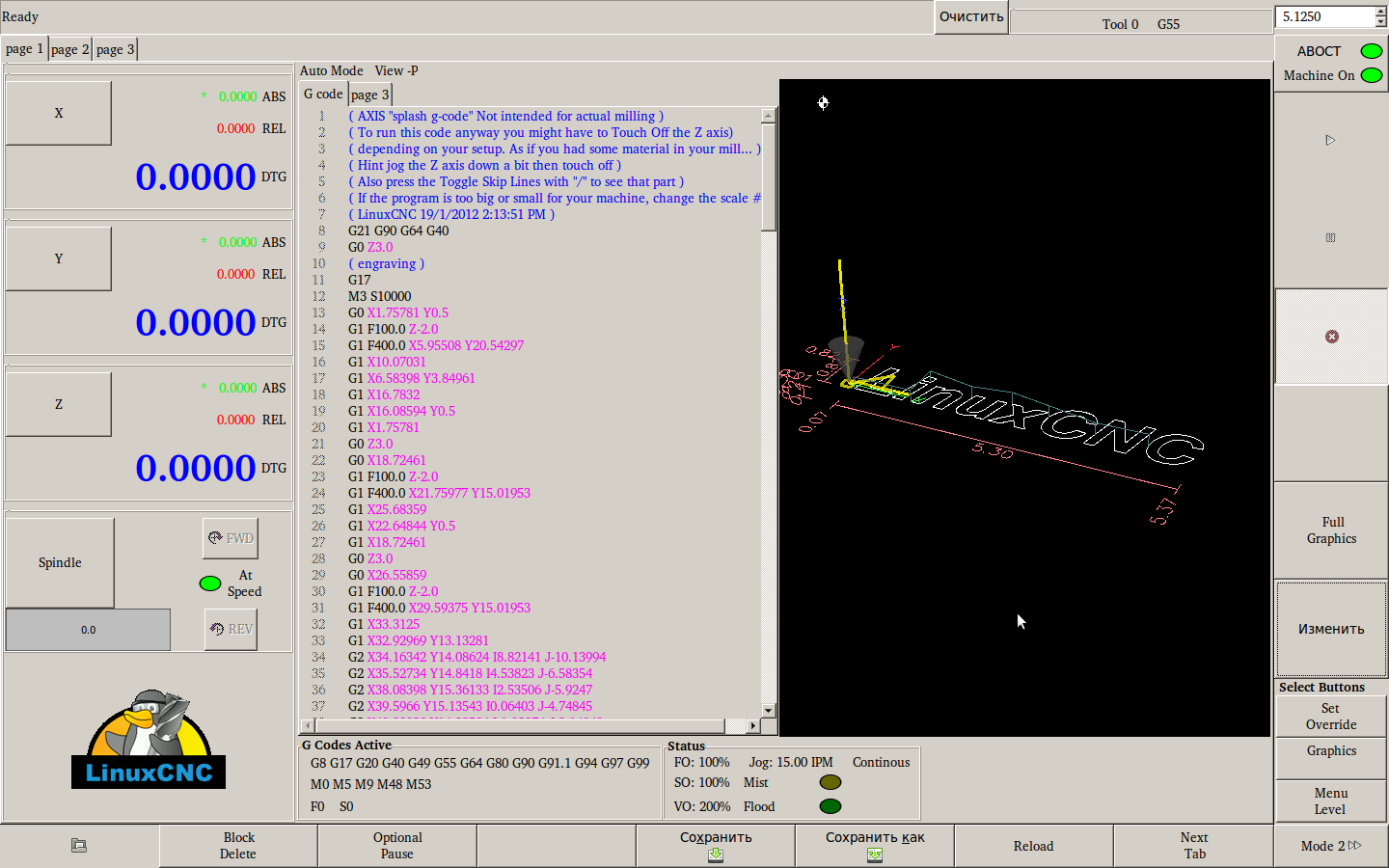

Перепаковал как говорил выше. Оцените результат
Ручной режим (1867 просмотров) <a class='original' href='./download/file.php?id=7579&mode=view' target=_blank>Загрузить оригинал (98.84 КБ)</a>
Ручной режим
Режим MDI (1867 просмотров) <a class='original' href='./download/file.php?id=7580&mode=view' target=_blank>Загрузить оригинал (102.1 КБ)</a>
Режим MDI
Режим AUTO (1867 просмотров) <a class='original' href='./download/file.php?id=7581&mode=view' target=_blank>Загрузить оригинал (269.94 КБ)</a>
Режим AUTO
gscreen.glade.zip
(8.1 КБ) 492 скачивания
:bender:

nkp, проверь у себя, мне думается так красиво не будет, потому что пришлось прописывать ширину Gкода и MDI, типа из-за другого разрешения может быть не так.
Еще надо сделать, чтоб общее колличество кнопок по горизонтали и вертикали не менялось, тогда можно подумать над хардовыми кнопками для этого дела и как следсвие уход от мышки!!!
