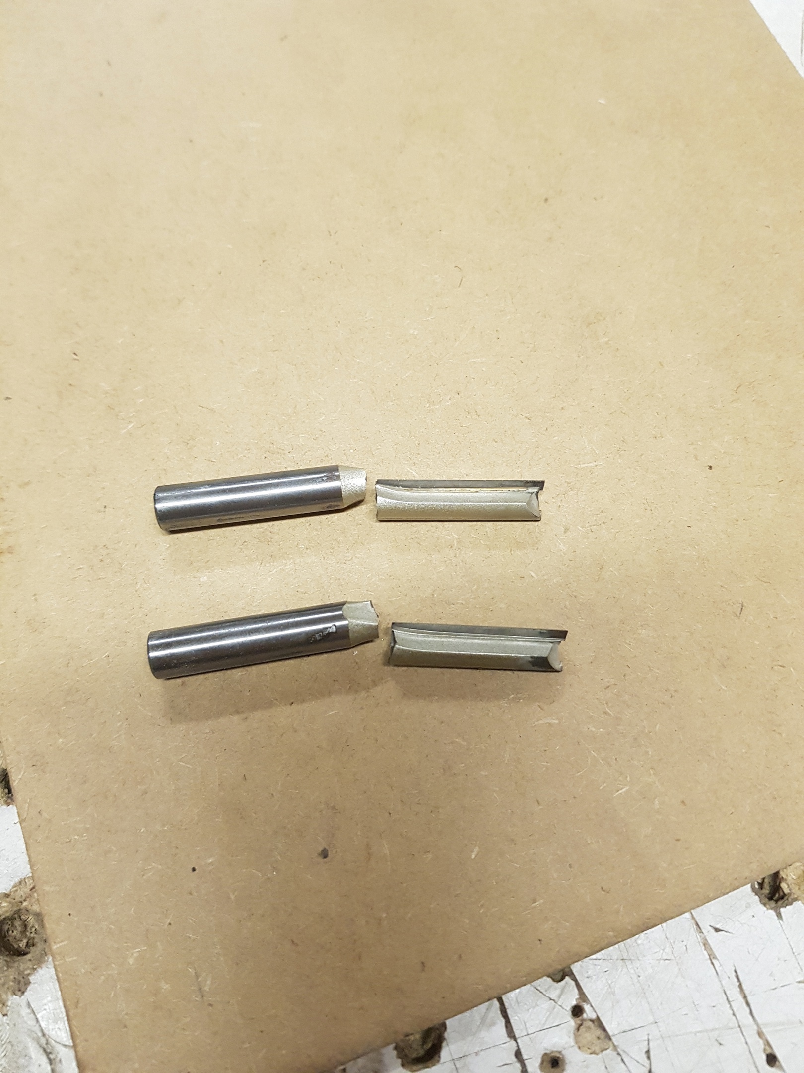

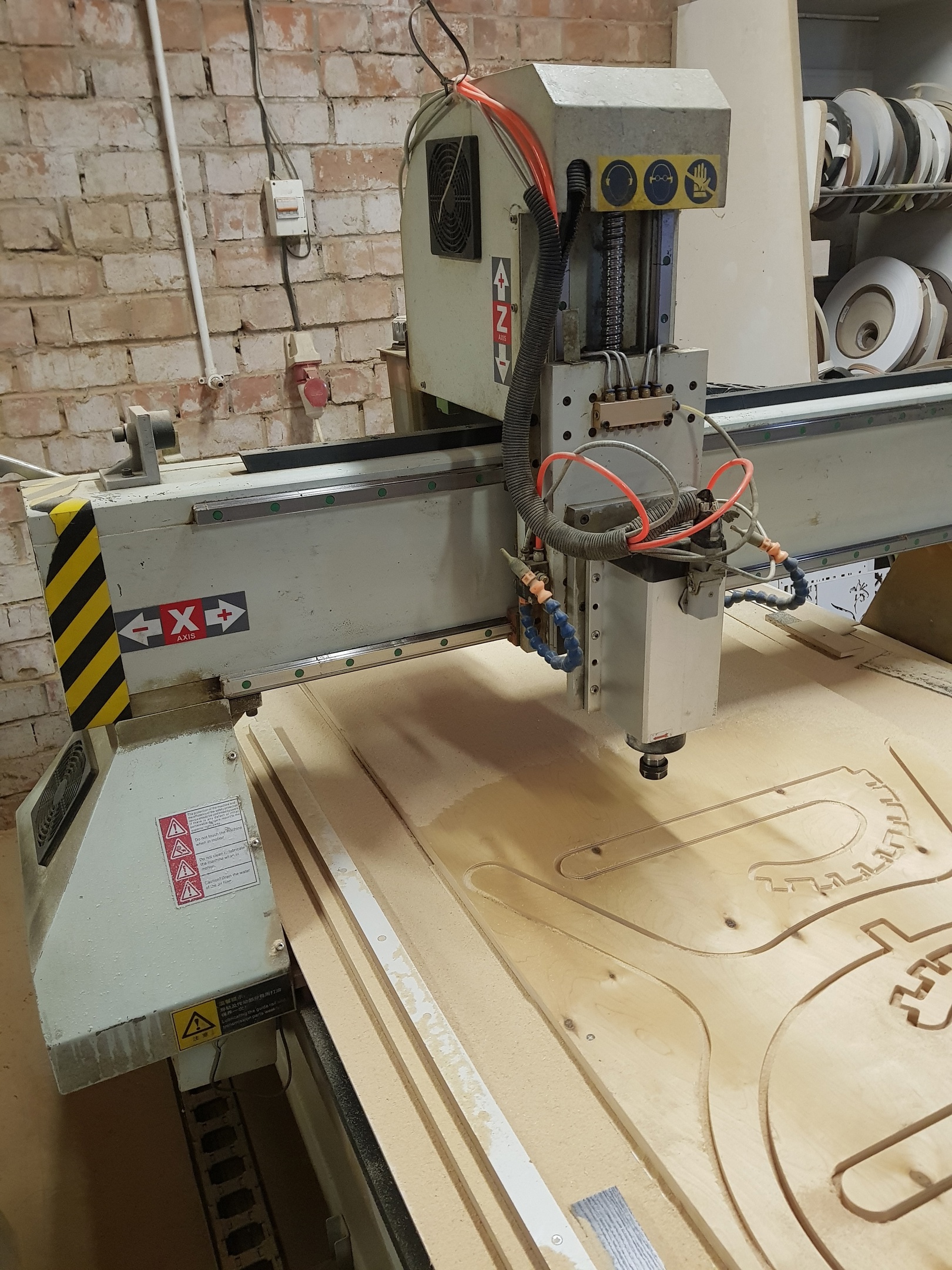

Поднимем тему. Прошу г@вном не кидать.
Бодрого всем дня!
Фанера 18мм, березовая, фреза d-8мм/l-30мм, глубина 8мм/проход.
Режимы 1 слома: 15000 об., подача 1500 мм/мин. Не прошли и метра.
2-й слом: 15000 об., подача 2500. Свернулась практически сразу.
3-й слом: 9000 об., подача 800. Прошли чуть больше метра.
Фреза не греется, не тупится, не пригорает (сразу после слома спокойно беру в руку, теплая, но терпимо)
Во время работы орет. Я понимаю, что вибрация разрушает фрезу, но не понимаю, куда копать.
Станок промышленный, люфтов нет (от руки не ощущается)
cctC5s7onYg.jpg (5629 просмотров) <a class='original' href='./download/file.php?id=205304&mode=view' target=_blank>Загрузить оригинал (1.09 МБ)</a>
tVyVWGvaROY.jpg (5629 просмотров) <a class='original' href='./download/file.php?id=205305&mode=view' target=_blank>Загрузить оригинал (895.9 КБ)</a>
Буду благодарен за идеи

стесняюсь спросить -а шиндель в какую сторону вертится ?

niksooon писал(а): ↑29 окт 2022, 17:27 стесняюсь спросить -а шиндель в какую сторону вертится ?
Не стесняйтесь :)
Крутится, как надо, иначе фрезу выломало бы сразу. Да и в частотнике запрет на обратное вращение стоит
Re: Ломаем фрезы. Нужна помощь
суанва писал(а): ↑ Да и в частотнике запрет на обратное вращение стоит
Стоять-то может запрет, но от неверной фазировки шпинделя это не защити. И будет крутится или в одну, или в другую сторону.

Станок до этого работал от случая к случаю, в основном резал 3D конусными фрезами. Перенастроек не было.
