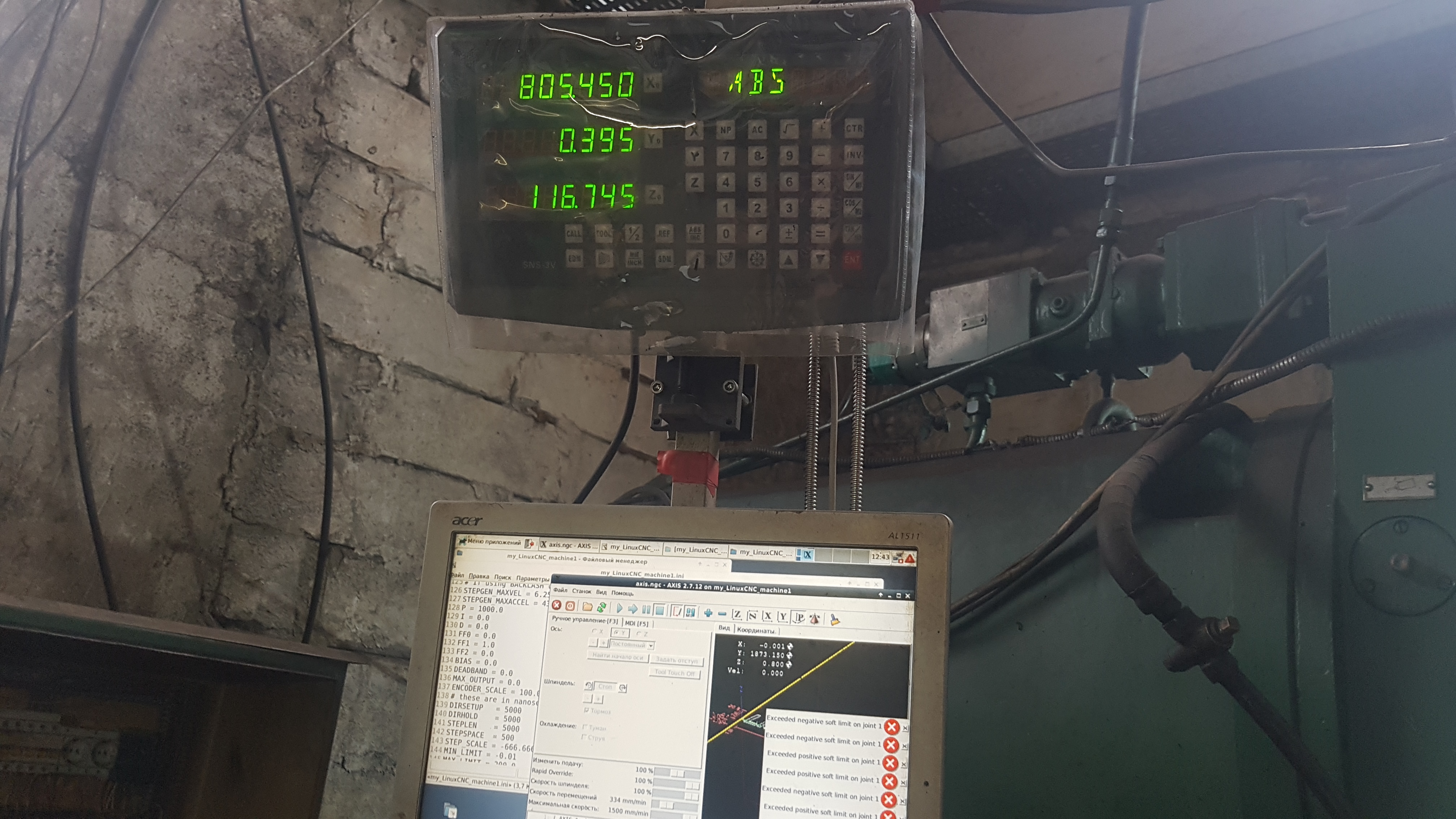

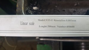

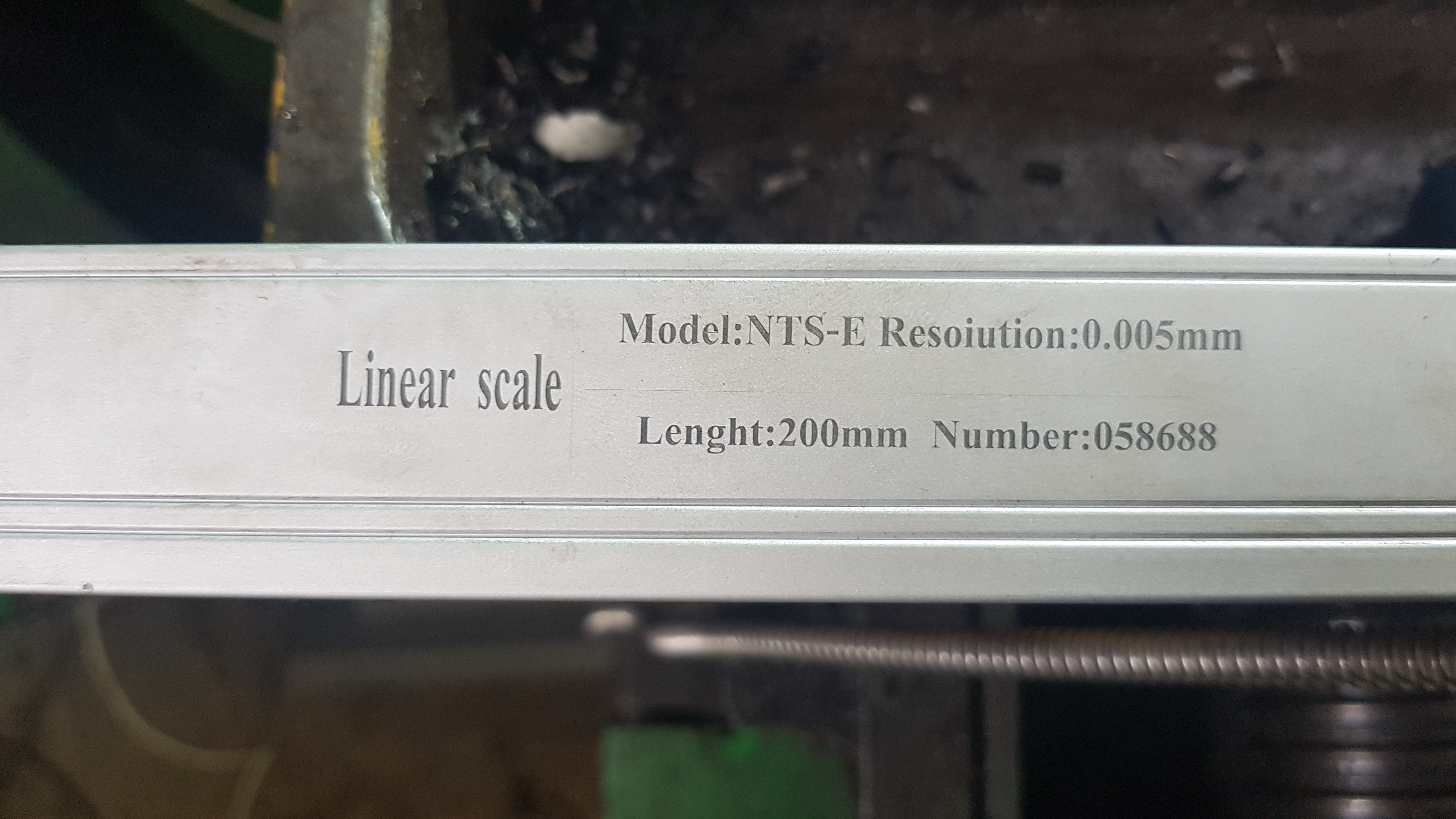

Ну как всегда, все пошло через 1 место......
подключаю линейку по 4м проводам и о чудо, оживает система, даже шкалу настраиваю и вроде как робит, только в одну сторону насчитывает всегда больше...
всяко игрался с проводами, либо не робит, либо пересчитывает...
Кстати разрешение че то мне не нравится...

Re: Mesa 5i25 + 7i77 + 7i76
Loituma писал(а):подключаю линейку по 4м проводам
Я б ещё "0V" подключил...
Сообщение Loituma »
подключал... и +5 подключал и z подключал ...
но пока что то идет не так... в одну сторону бежит с перебегом в другую с недобегом.
Пример: я ставлю линейку 200 на середину, то есть бег +-100 (примерно)
Двигаем в право уходим в +101, двигаем в лево, уходим в -98, двигаем в право уходим в +103 в лево - 96 и так далее...
При том, ошибка весьма рандомная какая то... я смог подключить энкодер автониксовский на 5000 точек оборот, он сколько то работал без перебегов.
Подключи я его к контроллеру автоникса и взял с контроллера +А +Б и массу... работало без проблем не которое время, потом появились набеги, потом пропали... без 0V вообще набегал от статики...
У линеек все не много иначе +А +Б 0V они вообще не пашут.
+А -А +Б -Б работают с набегами
+А -А +Б -Б 0V работают то с набегом то без...
В любом случае сейчас все распаиваю, что бы не соплях, а дальше по осям буду смотреть и сверять с контроллером линеек...

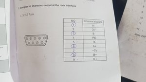

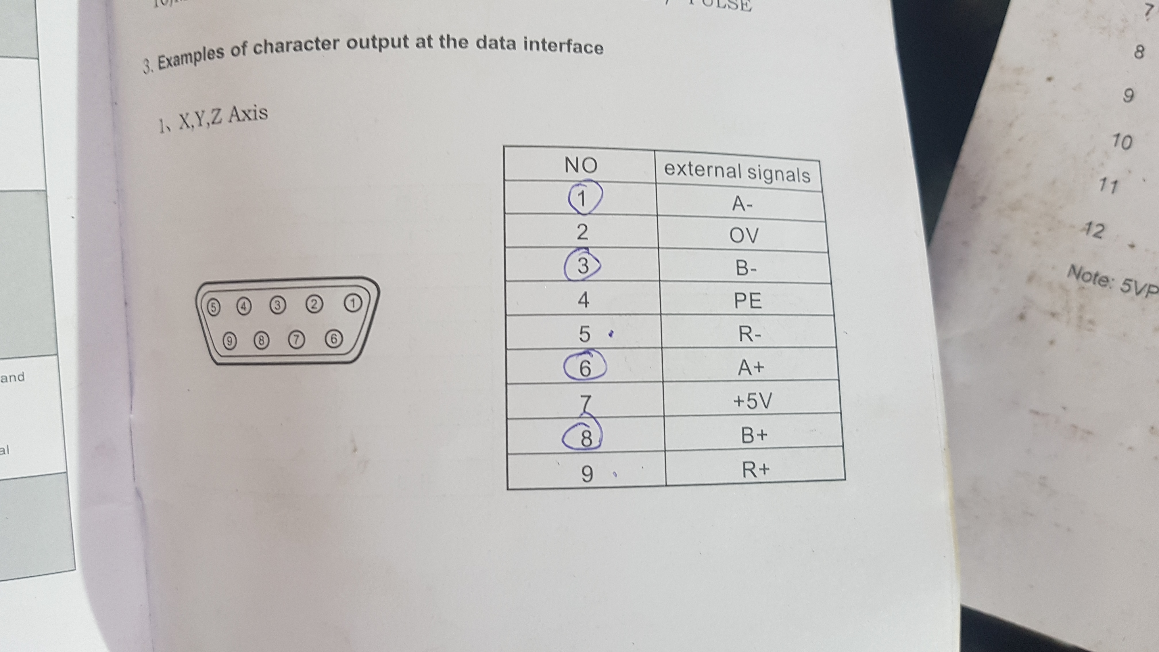

а если попробовать +5, 0, и +А , +Б или -А, -Б
да и я на просторах нета встречал две разных распайки разьема ДБ9 , под линейки ( предполагаю что у вас энкодеры линейные)

solo писал(а):а если попробовать +5, 0, и +А , +Б или -А, -Б
Линейные, наверняка... что за разные распиновки? В книге четко вроде описаны, тем более, что они работают, но со сбоями...

Сообщение solo »
у меня сейчас в ЛПТ через DB9 линейки заведены и работаю так
1 +5
2 gnd
3 a\b
4 a\b
остальные выводы я не подпаивал
и
9 экран
в принципе если раскрутить разьем там становится более понятно
Loituma
Сообщения: 508
Репутация: 57
Сообщение Loituma »
Это выводы с линейки?
Странно как то
1 -а
2+5в
3-б
4 земля
5-z
6+a
7 0в
8+б
9+z
