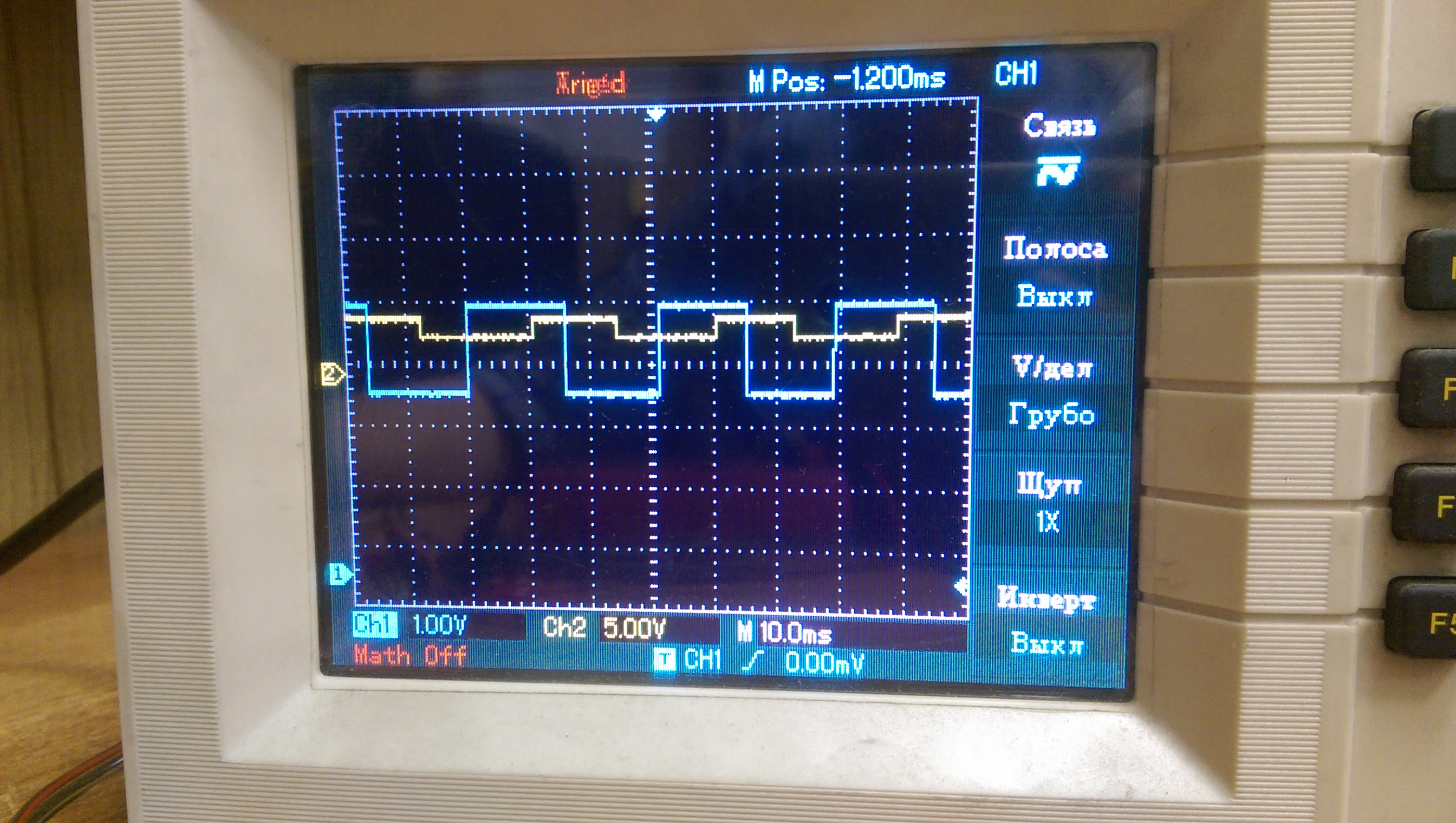

В общем-то объединение GND не помогло. От кнопок клавиатуры отсчет идет по координатам. Как только перевожусь в режим JOG MODE - MPG полный ноль от валкодера.

А что тестер при этом показывает? На входах ЛПТ и на выходах операционников?

lkbyysq писал(а):А что тестер при этом показывает? На входах ЛПТ и на выходах операционников?
На входах ЛПТ при вращении 0.7В. На выходе ОУ 3.7В

Мультиметр показывает на входе лпт (11 и 12пин в режиме вращения 2.9В относительно GND. В простое 4.2В)

Впрочем, сначала научитесь измерять сигналы и их уровни тестером или осциллографом, проведите измерения на входе ЛПТ, а потом уже мач настраивайте. Мне по большому счету не понятно чего Вы там намерили.

Чем вас не устроили мои предыдущие измерения? Они делались по такому же принципу (На входах ЛПТ при вращении 2.9В. На выходе ОУ 4.2В)
Интересно сравнить осциллограмму китайского штурвала на 100имп/об с тем что получается у меня.

Меня интересуют уровни логических "0" и "1" на входе ЛПТ.

На входе ЛПТ что на 2 и 3 что на 11 и 12 висит логическая 1 (4.35В). Вращением валкодера я только немного просаживаю данное напряжение (логическим нулем это не назвать)

Лог.0 там бывает. Но вы не сможете увидеть лог.0 тестером на выходах этой схемы. Осциллографом - увидите. Там будет либо лог. 1, либо меандр (при вращении). Который и вызывает на тестере показания, средние между 0 и 1. На работоспособности в Маче это сказываться не должно.

В статике неинвертирующие входы ОУ подгружены на питание, а с ШД ЭДС отсутствует.

Нет, они подгружены на полпитание. И ПОС в наличии.

Это инвертирующие - на половину. А неинвертирующие - на половину плюс ещё чуть-чуть :) (делитель из 3.9к и 1М). ПОС, конечно, вносит некоторую неопределённость статического состояния.

Снял осцилограмму без вращения (по мультиметру 4.4В):
IMAG3566.jpg (1854 просмотра) <a class='original' href='./download/file.php?id=143714&mode=view' target=_blank>Загрузить оригинал (1.81 МБ)</a>
Так если крутить валкодер:
IMAG3567.jpg (1854 просмотра) <a class='original' href='./download/file.php?id=143715&mode=view' target=_blank>Загрузить оригинал (1.85 МБ)</a>

И чо это за осциллограммы? Где на экране ноль? Где питание? Почему синий луч ниже оси опускается?
