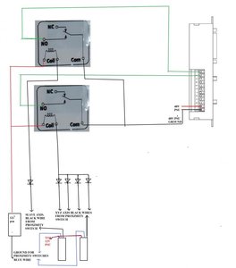

по схеме там диоды ..а что в квадратиках серых непонятно
Re: Таблица датчиков
byalex писал(а):а как подключал? шемой не поделишься? я тут одну нашел но не пойму кое что.
я не зарегистрирован на том форуме, а без этого картинки в нормальном размере не показывают.
Опять же, что там подключать?
(-) - на общий
(+) - на питание (от 5 до 24 вольт)
(OUT) - на нужный вход коммутационной платы или контроллера (у меня PLC545), или прямо на LPT. В последнем случае бывает полезно "подтянуть" вход через резистор (300-1000 Ом) на 5 вольт питания компьютера (можно взять с USB).
(L) - оставляешь свободным или соединяешь с (+), в зависимости от того, датчик должен изображать из себя нормально разомкнутый или замкнутый контакт.
вот погляди.
а датчики с документацией приходят?
limit switch relay diagram v2.jpg (12095 просмотров) <a class='original' href='./download/file.php?id=13447&mode=view' target=_blank>Загрузить оригинал (56.88 КБ)</a>
Понял. Там зачем-то реле стоят (в тех самых квадратиках). Зачем так сложно - неясно.
Документация есть на сайте Omron. Вот она:
